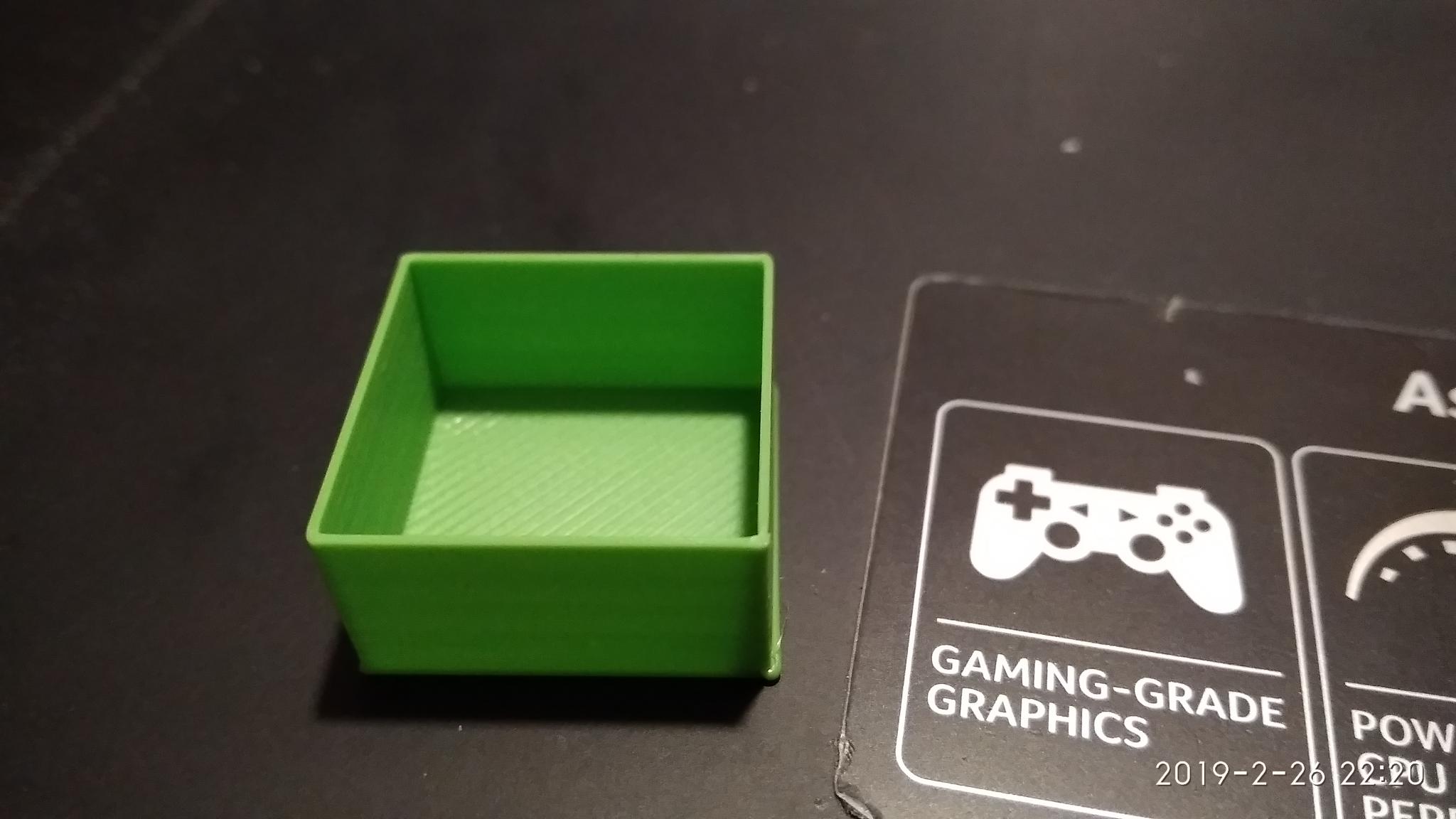

joyeufetar Posté(e) Février 24, 2019 Auteur Posté(e) Février 24, 2019 Hello tout le monde, Bon, ce weekend, j'ai refait pas mal de tests. Niveau mécanique, la machine est nickel. Rien à dire de ce côté la. J'ai vérifié le vref de mes steppers, et j'ai remarqué que j'étais légèrement sous volté, donc j'ai refait les calculs et ajustés en conséquences. Ça n'a rien changé. Du coup, j'ai revérifié les steps de l'extrudeur, idem, ras de ce côté la. J'ai donc testé tous les réglages de S3D un par un (enfin ceux qui me paraissait cohérent avec mon soucis). Ça n'a rien changé non plus. J'ai donc étudié précisément les impressions pour me rendre compte que le soucis était du uniquement aux périmètres. Niveau remplissage, on est ok. Mais dans S3D, je suis réglé en "Inside-out" pour les périmètres. Et ce que j'ai remarqué, c'est que le périmètre intérieur prend "trop" de place, du coup, quand il commence le périmètre extérieur, ça le décale légèrement et créé donc cet effet de décalage de couche (une personne à exactement le même soucis que moi, tout est expliqué ici : lien). Je précise bien évidemment que j'ai vérifié les steps de l'axe z, tout est parfait aussi de ce côté la. Donc les couches ne sont pas écrasées. C'est donc bien un soucis de paramétrage de S3D... La seule solution que je vois pour résoudre ce soucis est donc de passer les périmètres en "Outside-in". Mais je n'aime pas trop cette solution car ça pourrait me générer des soucis au niveau des surplombs... Je suis en train d'imprimer une pièce pour vérifier que le faite de passer en mode "Outside-in" pour les périmètres résout bien mon problème. La réponse dans un petit moment.

joyeufetar Posté(e) Février 24, 2019 Auteur Posté(e) Février 24, 2019 Bon ben, pièce terminée, problème non résolu... C'est donc la rétractation qui pose soucis. Mais je ne vois pas quoi faire pour le résoudre... Je suis déjà à 5mm en retrait à une vitesse de 60mm/s...
Hervé-34 Posté(e) Février 24, 2019 Posté(e) Février 24, 2019 (modifié) Bonsoir @joyeufetar !! crotte !!! pourtant c'était bien vu !! moi, je suis à 6.5mm en bowden sur la ender !... je crois aussi que sur l'itopie je montais à 70mm/s mais j'y crois pas !! mais essaye ! Hervé Modifié (le) Février 24, 2019 par Hervé-34
joyeufetar Posté(e) Février 24, 2019 Auteur Posté(e) Février 24, 2019 (modifié) Bonsoir, Bon, ben, je suis monté jusqu'à 8mm en rétractation, toujours à la vitesse de 60mm/s, mais que dalle. Résultat toujours identique... Je ne comprends plus. Et monté à 70mm/s ne changera rien selon moi Du coup, je laisse tomber le bowden, je vais repasser en extrudeur wade... EDIT : je vais laisser l'imprimante de côté le temps de recevoir les nouveaux steppers pour les moteurs et les nouveaux igus. Mais je n'y crois même plus. Si ça n'améliore rien, je repasse en extrudeur wade et pis c'est tout EDIT2 : en attendant, j'ai le plateau à isoler et les mofsets à brancher, ça m'occupera. Cordialement Modifié (le) Février 24, 2019 par joyeufetar

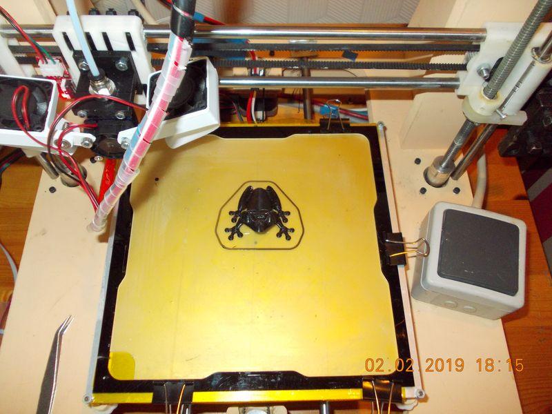

Hervé-34 Posté(e) Février 24, 2019 Posté(e) Février 24, 2019 Bonsoir @joyeufetar !! C'est dommage ! tu n'arrives pas à te souvenir ce que tu as pût faire avant d'avoir ces problèmes ?? au fait il vient d'où ton fichier ? ce ne serai pas lui tout simplement qui serai corrompu ?? tient une photo je ne dit pas que c'est génial et on ne voit pas les détails, car j'ai donné la grenouille mais je t'assure que c'est très potable comme résultat ! Je suis vraiment désolé pour toi ! et est-ce que en wade ce sera mieux ? tu me diras si c'est pareil ce n'est donc pas la machine !! Hervé

joyeufetar Posté(e) Février 26, 2019 Auteur Posté(e) Février 26, 2019 Bonsoir, Alors, dans le doute, j'ai effectivement vérifié l'extrusion multiplier en suivant le tuto. Chose que j'avais déjà faite avant, mais sait on jamais Dans S3D, j'ai donc réglé extrusion width à 0.4 et l'extrusion multiplier à 1 et j'ai ensuite imprimé un cube avec un seul périmètre. Résultat, mes parois font 0.44 de largeur, donc c'est parfait (diamètre de la buse 0.4mm + 10%). Mon cube était comme ça : 2 couches pleines au fond et ensuite, juste le périmètre extérieur (1 seul), 0 infill. Comme on peut le voir, les périmètres sont parfait, la surface des couches pleines aussi, mais bizarrement, pas le périmètre qui suit la fin de la seconde couche pleine... Je retrouve donc mon défaut (voir en bas à droite du cube pour le début du défaut). On voit clairement le décalage, le reste de la pièce est clean autrement, parfaite, 0 défaut. Chose étonnante, cela ne se produit donc que lorsqu'il y a un infill > 0%. Comment se fait il que cela influt sur la quantité de matière qui est extrudé une fois que le remplissage (plein ou non d'ailleurs) est terminé ? La rétractation et l'extrusion qui suit la rétractation est finalement très bien réglé. C'est le remplissage qui pose soucis... Moi pas comprendre Mais au moins, ça a l'avantage de faire progresser l'enquête Cordialement
Hervé-34 Posté(e) Février 26, 2019 Posté(e) Février 26, 2019 Bonsoir @joyeufetar !! En plus ton impression est splendide ! Et si je ne me trompe pas ce n'est pas à une hauteur fixe ! et ça se reproduit sur toute la hauteur de la pièce ! Il y a 1 heure, joyeufetar a dit : bizarrement, pas le périmètre qui suit la fin de la seconde couche pleine... Est-ce que à ce moment là tu as une rétract au changement de couche? un lift Z ? un truc comme ça ? car, je ne sais pas avec S3D comment il fait, mais sur répétier ( je crois ) la paroi se fait d'un seul " trait " je dit je crois car j'ai toujours fait des "vases " de forme ronde donc là, (je crois encore ) ça ne s'arrête pas !! Hervé
