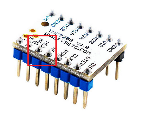

jeffy Posté(e) Mars 25, 2019 Partager Posté(e) Mars 25, 2019 Bonjour, Je reprends le fil de discussion sur la mks sgen que je viens d'acheter en remplacement d'une carte mère hs sur ma creality ender-4. Je vais l'associer à des stepper motor tmc2208 et à un écran TFT 3.5. Toutefois, pour ne pas faire de bétises, je voudrais poser quelques questions. Concernant le réglage des TMC2208, faut-il laisser les 3 jumpers ou retirer le 3ème ? Quel est le voltage idéal pour commander les moteurs ? Pour le reste, je vais essayer de m'inspirer du magnifique tuto sur la sbase que j'ai trouvé sur le forum. Merci à tous. Lien vers le commentaire Partager sur d’autres sites More sharing options...
otsoa Posté(e) Mars 26, 2019 Partager Posté(e) Mars 26, 2019 Pour les jumpers on en a parlé un peu plus haut dans le fil, pour le voltage cela dépend de tes moteurs, regarde leur ampérages. Lien vers le commentaire Partager sur d’autres sites More sharing options...
fran6p Posté(e) Mars 26, 2019 Partager Posté(e) Mars 26, 2019 Il y a 19 heures, jeffy a dit : faut-il laisser les 3 jumpers ou retirer le 3ème ? Tu peux le laisser ou l'enlever, ça n'a aucune importance: Comme tu peux le voir sur la photo au-dessus (encadré en rouge), la broche correspondant au cavalier MS3 n'est pas connectée (NC). Lien vers le commentaire Partager sur d’autres sites More sharing options...
Tircown Posté(e) Mars 26, 2019 Partager Posté(e) Mars 26, 2019 Sauf sur les TMC2208 v1.2 ou il y a un pont possible, et peut-être fait d'usine, pour envoyer l'UART sur cette broche. Bref, si non utilisé, autant enlever le jumper MS3. On en parle là: Lien vers le commentaire Partager sur d’autres sites More sharing options...
jeffy Posté(e) Mars 26, 2019 Partager Posté(e) Mars 26, 2019 (modifié) Bonjour à tous, Merci pour vos commentaires, j'y vois plus clair pour les jumpers. J'ai des drivers TMC2208 v.1.1. Donc, j'oublie le 3ème jumper qui ne sert à rien. OK. Par contre, pour la tension, je suis encore dans le flou car les moteurs fournis n'ont aucun marquage. Après recherche sur le web, je suppose qu'il s'agit de stepper motor 42-34 de Creality. Brand: Creality 3D Item name: RepRap 42 Stepper Motor Item number: 42-34 Step angle: 1.8 degrees Nominal Voltage: 4.83VCurrent Rating: 1.5 (A) Maintenant, la question est comment dois-je m'y prendre pour ajuster l'ampérage des drivers en fonction de ces caractéristiques ? Quelle est la méthode ? Cordialement, Jeffy Modifié (le) Mars 26, 2019 par jeffy Lien vers le commentaire Partager sur d’autres sites More sharing options...
