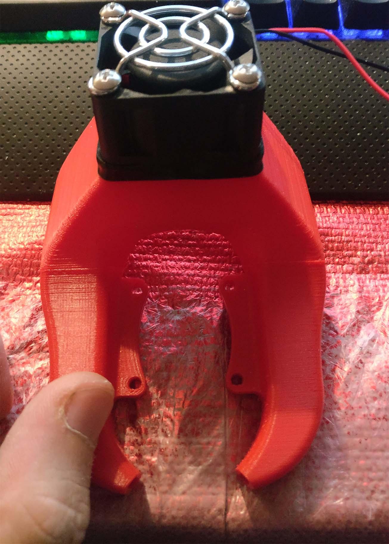

CacaoTor Posté(e) Avril 30, 2019 Posté(e) Avril 30, 2019 Hello ! J'ai reçu tout ce qu'il me manquait. Les inserts sont nickel pile poil ! Aller je passe (enfin) au montage final !

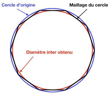

deamoncrack Posté(e) Avril 30, 2019 Auteur Posté(e) Avril 30, 2019 C'est très bizarre ça... Ou alors ta machine fait des trous exactement du diamètre demandé ? Car sur toutes mes modélisations je met 0.5mm de plus à tous les diamètres de trous du fait que lorsque l'on demande un cercle à la machine, celle ci le transforme en une multitude de lignes droites pour l'imprimer, et du coup en principe on se retrouve avec des trous trop petits : Bref du coup quand je veux un trou de 3mm sur ma pièce, je dessine un trou de 3.5, et là en l’occurrence, je voulais un trou de 2.5 (pour une vis m3) donc j'ai modélisé des trous de 3mm. Donc si tes vis nagent dedans c'est que ta machine est plus maline que la mienne... Ou que j'ai pas trouvé le réglage qu'il faut pour régler ça... CQFD !
CacaoTor Posté(e) Avril 30, 2019 Posté(e) Avril 30, 2019 (modifié) il y a 2 minutes, deamoncrack a dit : Ou alors ta machine fait des trous exactement du diamètre demandé ? Tu as tout compris et c'est pas une blague ^^ Elle est juste parfaite en réglages. Je pense pas qu'il faille que tu modifie ton STL pour moi. Je vais essayer de trouver ces vis chez castoche avant que ça ferme. Modifié (le) Avril 30, 2019 par CacaoTor

CacaoTor Posté(e) Avril 30, 2019 Posté(e) Avril 30, 2019 (modifié) Il y a 2 heures, deamoncrack a dit : Ouais j'ai toujours un avis, mais il est souvent foireux et/ou débile...! mais comme ça à vue de pif, je dirais vis à bois, diamètre 4mm, longueur 12mm, tête fraisée et très probablement une empreinte cruciforme. J'ajouterais que si ça fait le job, ça ira pour quelques jours...! Tu voulais savoir autre chose ?! GG ^^ Bon ba je pars la dessus. Le temps de manger ma pizza de chez Dominos et je m'y colle ! Et je commanderai jeudi un set de vis complet mais pas sur Amazon... EDIT : montage du ventilateur du filament : Sous le ventilateur, un joint/absorbeur de vibrations de ventilateur. Ça souuuuuufleeeuuuhhhh Modifié (le) Avril 30, 2019 par CacaoTor
deamoncrack Posté(e) Avril 30, 2019 Auteur Posté(e) Avril 30, 2019 La vache, avec le ventilo ça fait un sacré bébé quand même ! Moi j'ai fini une première version du support touch mi pour la MK8, j'attend les essais de @oudini pour voir ce que donne l'ensemble et l'adapter aux autres têtes... Ensuite quand je m'attaquerai à l'impression de ce superbe fang que je suis le seul à pas avoir testé...! Il ira bien avec ma nouvelle E3D !
CacaoTor Posté(e) Avril 30, 2019 Posté(e) Avril 30, 2019 (modifié) il y a 8 minutes, deamoncrack a dit : La vache, avec le ventilo ça fait un sacré bébé quand même ! Moi j'ai fini une première version du support touch mi pour la MK8, j'attend les essais de @oudini pour voir ce que donne l'ensemble et l'adapter aux autres têtes... Ensuite quand je m'attaquerai à l'impression de ce superbe fang que je suis le seul à pas avoir testé...! Il ira bien avec ma nouvelle E3D ! La photo trahis un peu. Ça reste très compacte et léger. Le débit d'air avec le ventilo + ta dernière modif est dingue. En plus si pas besoin de trop de débit, en passant sous 70% il est totalement inaudible ! Le ventilo de hotend, monté en aspiration à 100% donc, est à peine audible désormais. En soufflage à peine plus. En fait ces ventilos de 18cm3 sont super bien équilibrés. Nickel pour le reste ! Modifié (le) Avril 30, 2019 par CacaoTor
