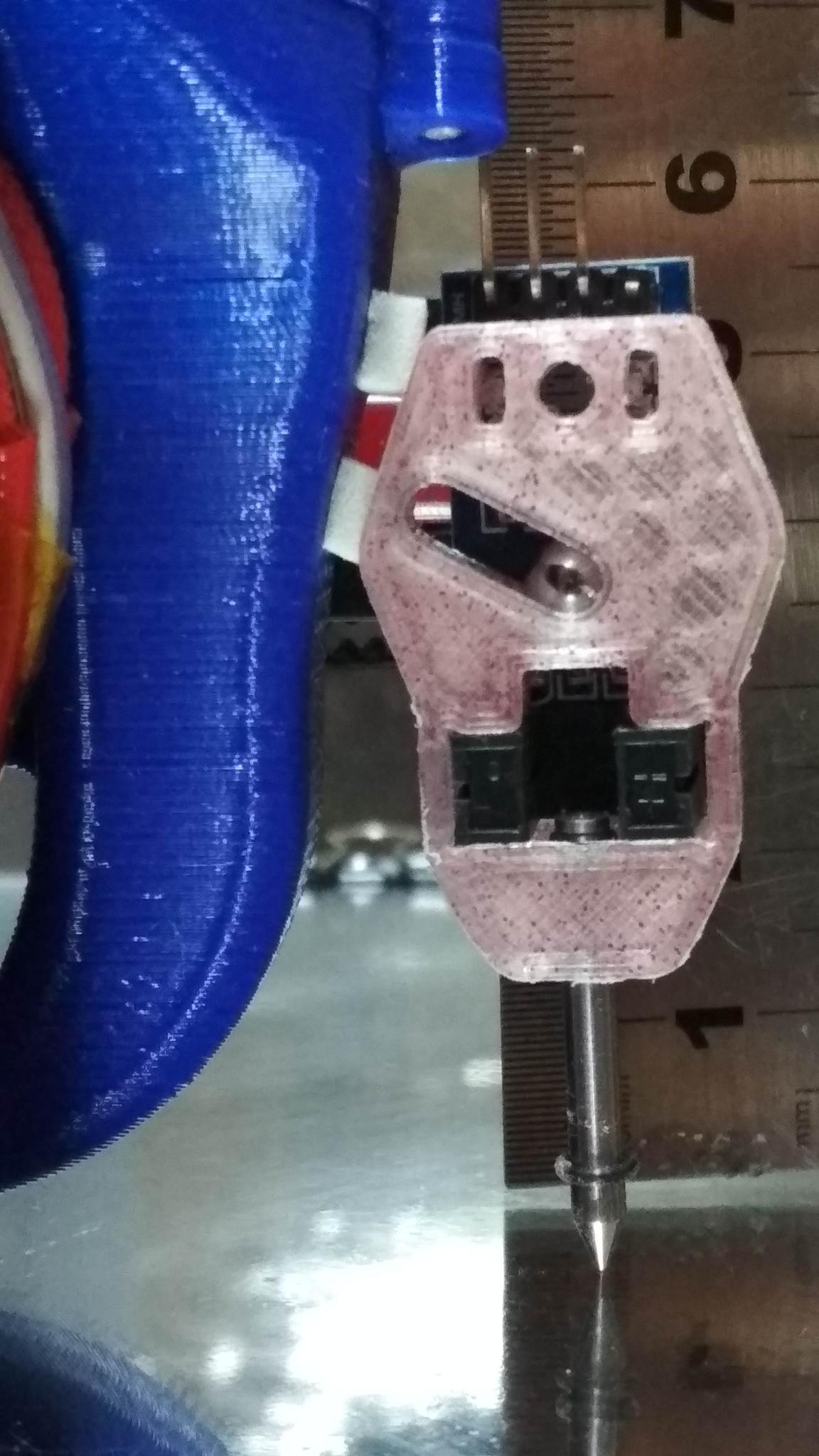

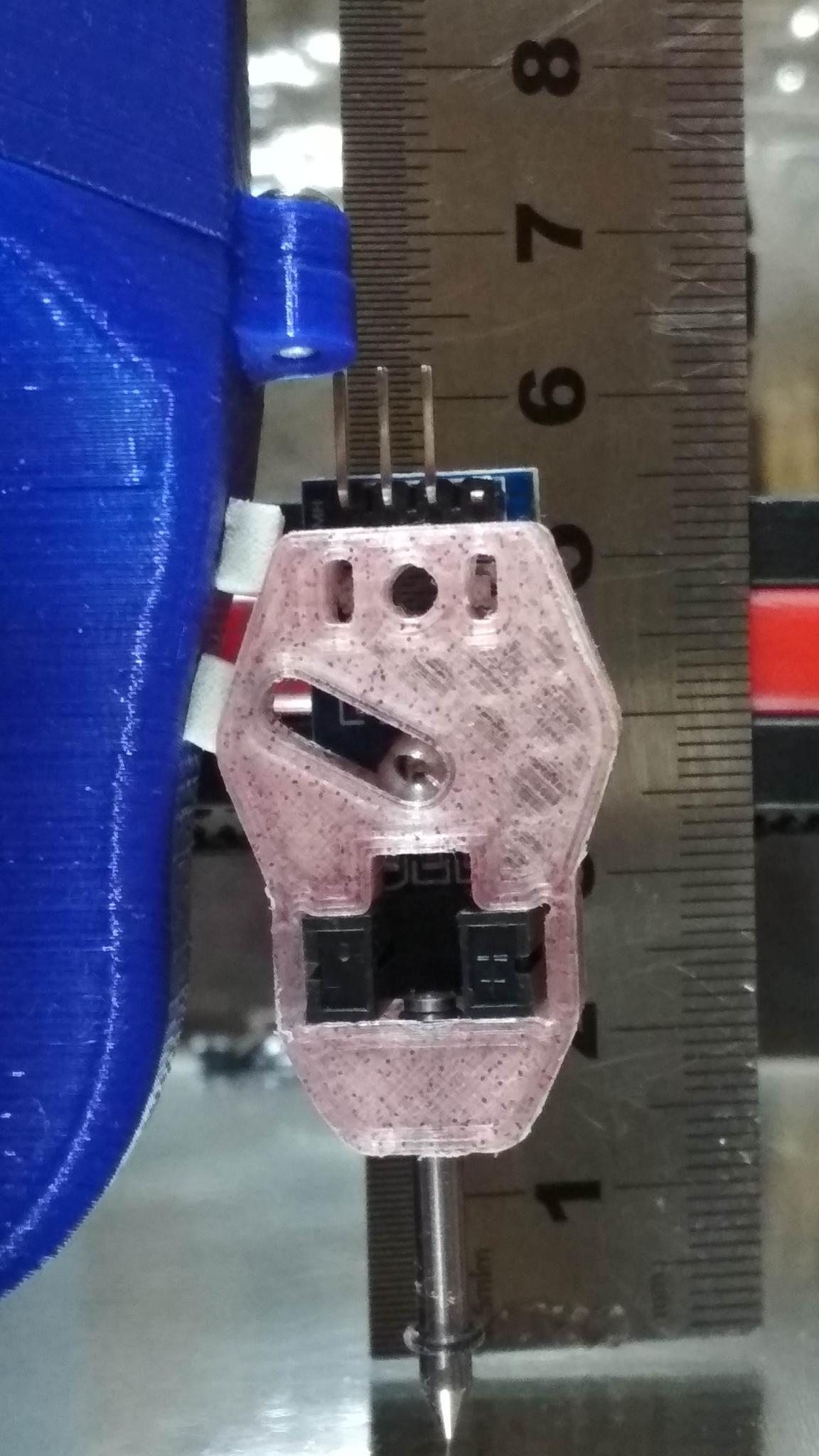

@deamoncrack tu as raison, c'est même une excellente solution pour résoudre l'encombrement autour du moteur X. On imprime quand même rarement des pièces de 30cm de large.
Les offsets de la buse qui se déclarent dans la conf permettent à peu près tout, donc pas de souci. Après avec un bout de G-code pour l'activer ça va le faire.
Pour la hauteur de la fixation, je te joins des photos pour que tu te fasse une idée. Le Touch-mi est déployé sur les photos, sa pointe touche le lit et la buse est à 2mm du lit, sa face arrière est à 15mm de la traverse des X. Son trou de fixation est à 48mm du lit chauffant. Il serait facile de se prendre sur la fixation du galet des X pour le support d'aimant.
Si tu as besoin de précision, demandes moi.
