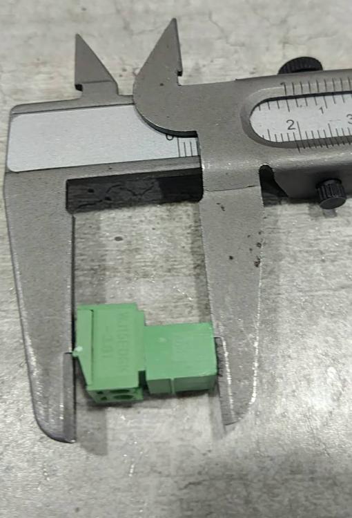

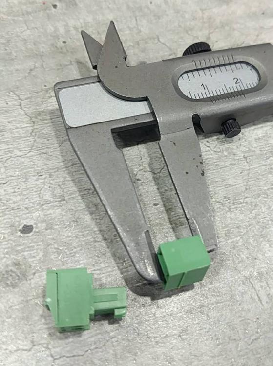

Le 14/03/2019 at 22:39, fredondem a dit :
19 mm au total. L'embase seule fait 9mm.
Après c'est peut être pas les mêmes... f4d6d0d65912441148376026be228204.jpg&key=80b5eb8b8f602576187b0f1094069d116dda0998186c694aa5f34076b5abee85
Envoyé de mon mobile en utilisant Tapatalk

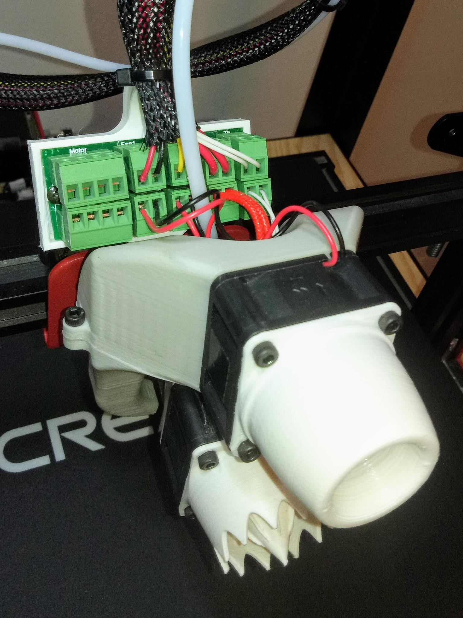

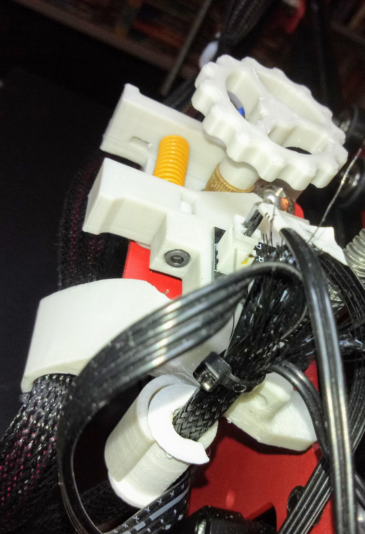

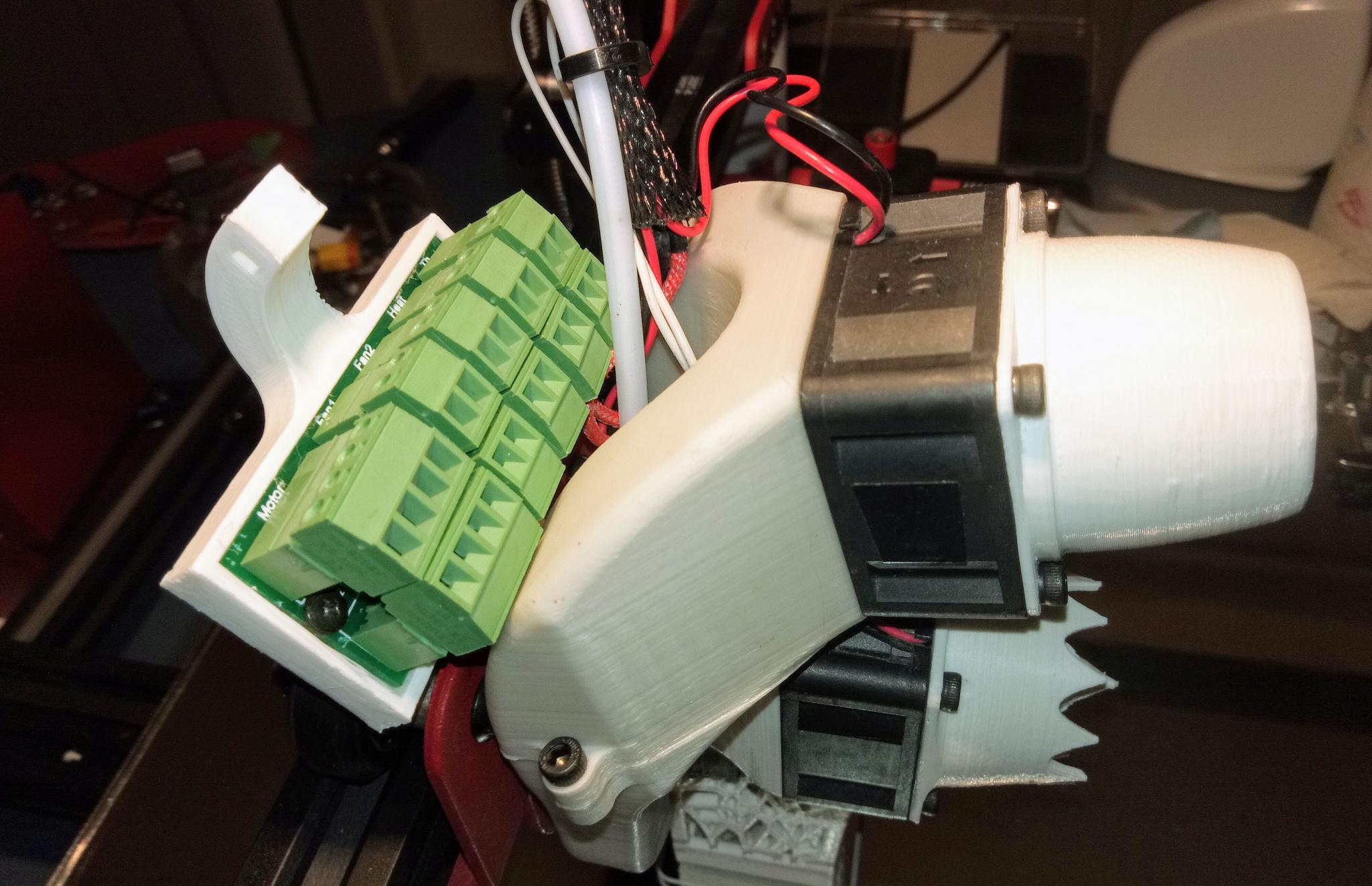

j'ai eu les mêmes connecteurs , et voila le PCB a @Janpolanton mis en situation sur le fang en uDiamond a @deamoncrack, pour moi ça me convient j'ai assez de place pour passer les câbles entre le bas du PCB et le fang , surtout que le connecteur moteur n'est pas utilisé avec le tete d'origine 😛 mais je câblerais quand même jusqu'au boitier , au cas ou ....
bon boulot et merci les gars 🙂

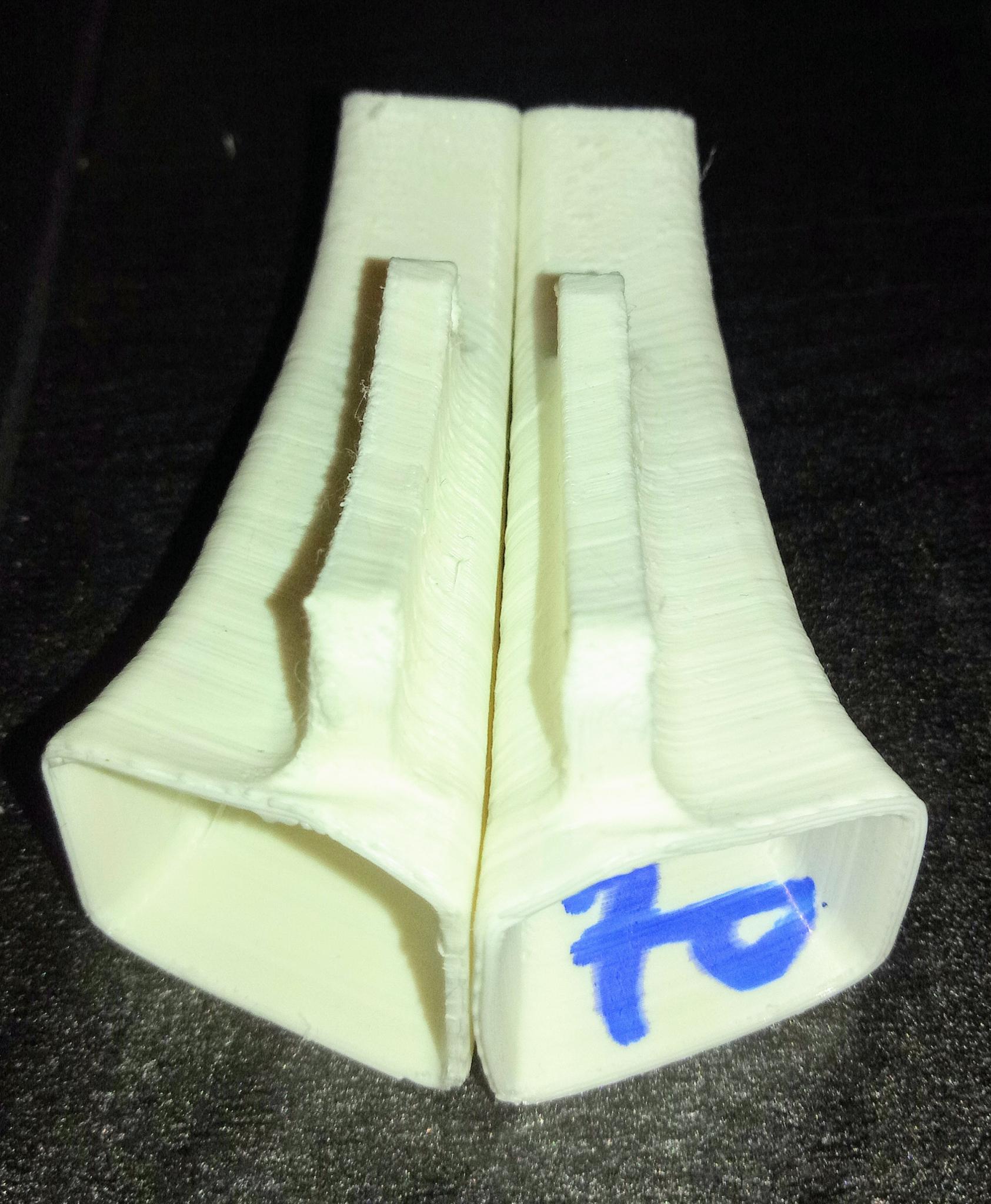

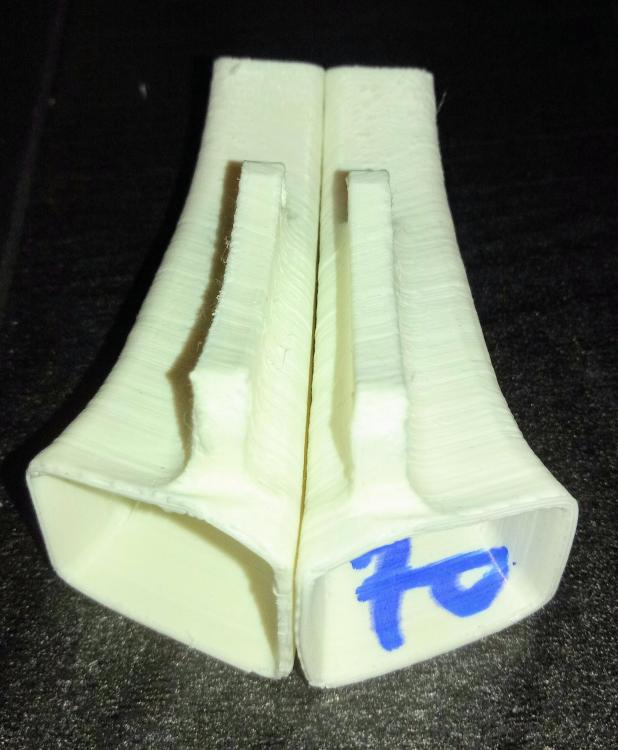

sinon test de recuisson réalisé sur un conduit du fang 1heure a 38° et 1h15 a 70°  , pas de changement notoire sinon une légère amélioration a la résistance a la pression , mais aucune déformation , a suivre ...

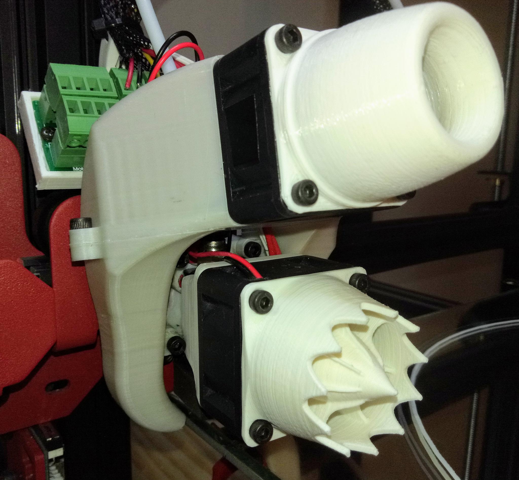

voila le fang MK8 imprimé en PLA HR870 (pcb,a @Janpolantonet turbines) et le reste en uDiamond (fang et extrudeur complet + guide fil a @Acidounet) qui a dans les 430heures d'impressions a 140mm/s ou 150mm/s et aucun souci avec sinon de devoir baisser la température de la buse de 10°/15° par rapport au fang standard
1242121111_IMG_20190323_21200821.thumb.jpg.6ab0c9a46985744e7b8e8e1b8e315f52.jpg1348488717_IMG_20190323_20461921.thumb.jpg.52bd746fa54bae5920a5454df8bacd29.jpg1557548344_IMG_20190323_20464421.thumb.jpg.d3e647e20d0340602797bbd8598c94dc.jpg
Modifié (le) par jipee
rajout photos

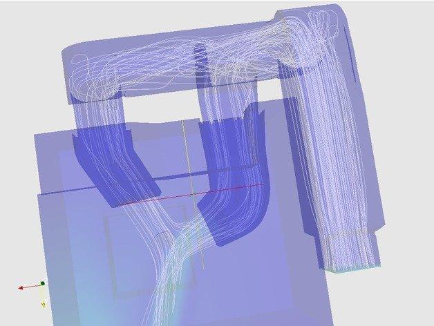

Salut 🙂

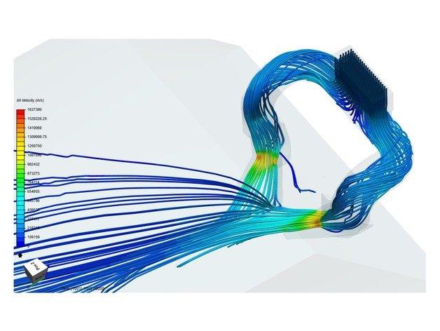

J'admire ton talent et ta capacité à modelliser tout ça en 3D, j'aimerai tellement en faire autant, je suis vraiment une quiche pour ça... Par contre, j'ai un peu d'expérience en impression 3D et aussi un peu d'expérience au niveau de la gestion des flux d'air. Je me permets de te poser la question est ce que les 2 fangs une fois face à face, sont décallées pour ne pas être pile en face l'une de l'autre ? Parce que si ce n'est pas le cas, comme sur de nombreux designs de ce type, une partie du flux d'air s'annule (plus ou moins importante selon l'orientation des fangs), il peut y avoir une perte de flux d'air assez conséquente (2 forces opposées de même intensité s'annulent),  le petsfang d'origine n'a pas ce problème car les extremités des conduits d'air pointent vers l'avant, ce qui fait que les flux ne tombent pas face à face ce qui donne ceci :
462c69772aed2797686bae5064b2cd4f_preview_featured.jpg.ce4953164562375386daeaf8ba3e6e93.jpg
Il y a aussi la possibilité d'avoir un flux "devant-derrière" ou une partie part devant et l'autre ... bah derrière quoi, ce qui optimise l'effet venturi au niveau de la buse comme ceci
acfd12e047358583ff60836352f08cd9_preview_featured.jpg.c265a6b8f1268ba2b93136567a401f4e.jpg
mais en regardant un peu le design de tes conduits, j'ai l'impression qu'ils tombent face à face pour souffler direct au niveau de la buse et qu'il y aura forcément une perte plus ou moins importante mais je peux me tromper, comme je le disais, je suis admiratif devant ton travail et suis totalement incapable de faire quelque chose d'aussi complexe mais c'est toujours bon d'essayer de faire mieux. 🙂

Salut !
Le flux d'air avec le fang 40mm donne sensiblement la même chose que sur ta première photo, quelqu'un avait fait des essais en soufflant de la fumée et on pouvait observer les deux flux se rejoindre et se pousser mutuellement vers le bas.
Du coup j'ai pas l'impression que ça pose problème, mais su tu veux faire quelques simulations avec un logiciel, ce sera toujours enrichissant !
En tout cas j'aime beaucoup l'idée de pouvoir visualiser l’efficacité des mes créations, j'ai bien essayé mais la plupart des logiciels de simu sont payants... En plus j'ai un nouveau modèle de fang en tête depuis quelques temps mais c'est pas encore au point techniquement, si ça te dis quand j'aurais modélisé tout ça, on pourrait aussi lui faire passer des tests virtuels pour voir ce que ça donne...

Alors, en effet l'air est forcément basculé d'un côté ou de l'autre avec un test de fumée, le soucis c'est qu'il reste quand même une perte, le simple fait de pointer légèrement le flux vers l'avant apporterait un gain significatif. je ne pense pas que la modif soit bien compliquée meme si je n'y connais rien 😛
Pour la simulation, je sais que c'est intégré à Solidworks après c'est juste des images pompées sur des designs tinkercad, je n'ai malheureusement pas ce qu'il faut 😕

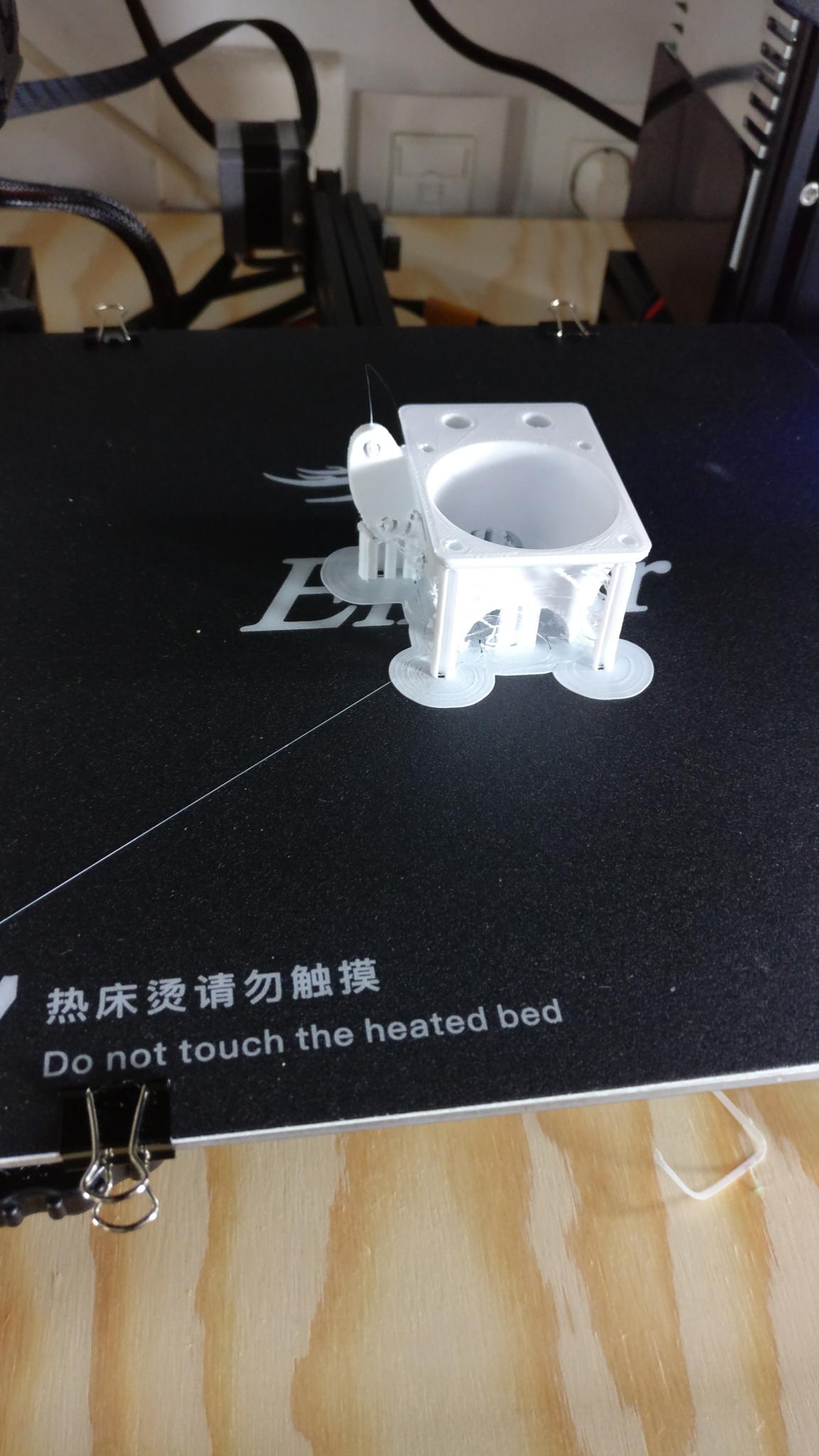

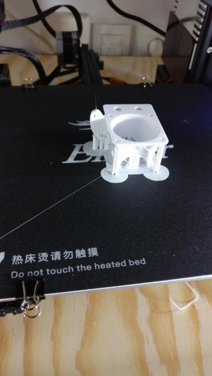

Fang (support ventilo) E3D BL-touch imprimé pour test
Un peu plus difficile à  imprimer que l'original mais jouable.
Lien vers le commentaire
Partager sur d’autres sites

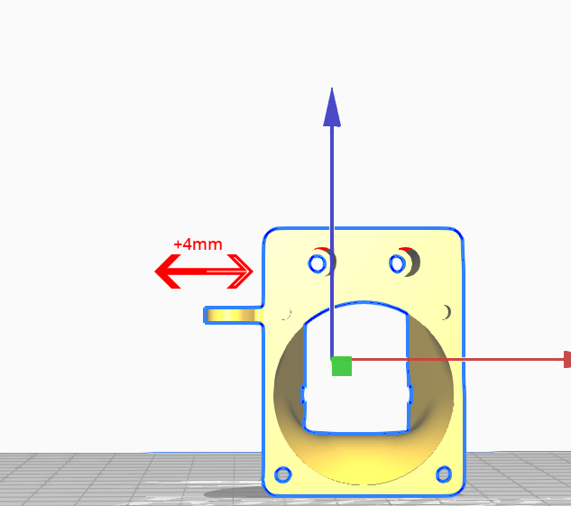

Petit feedback :
L'alignement des trous par rapport au BL est très bon. Le positionnement aussi.
Il y a seul défaut : le support du BL doit être un peu plus éloignée du support ventilo. Le conecteur à fils du BL est trop écrasé sur ce dernier.
Je dirais qu'il faut rajouter 4mm pour être tranquille.
Modifié (le) par CacaoTor
