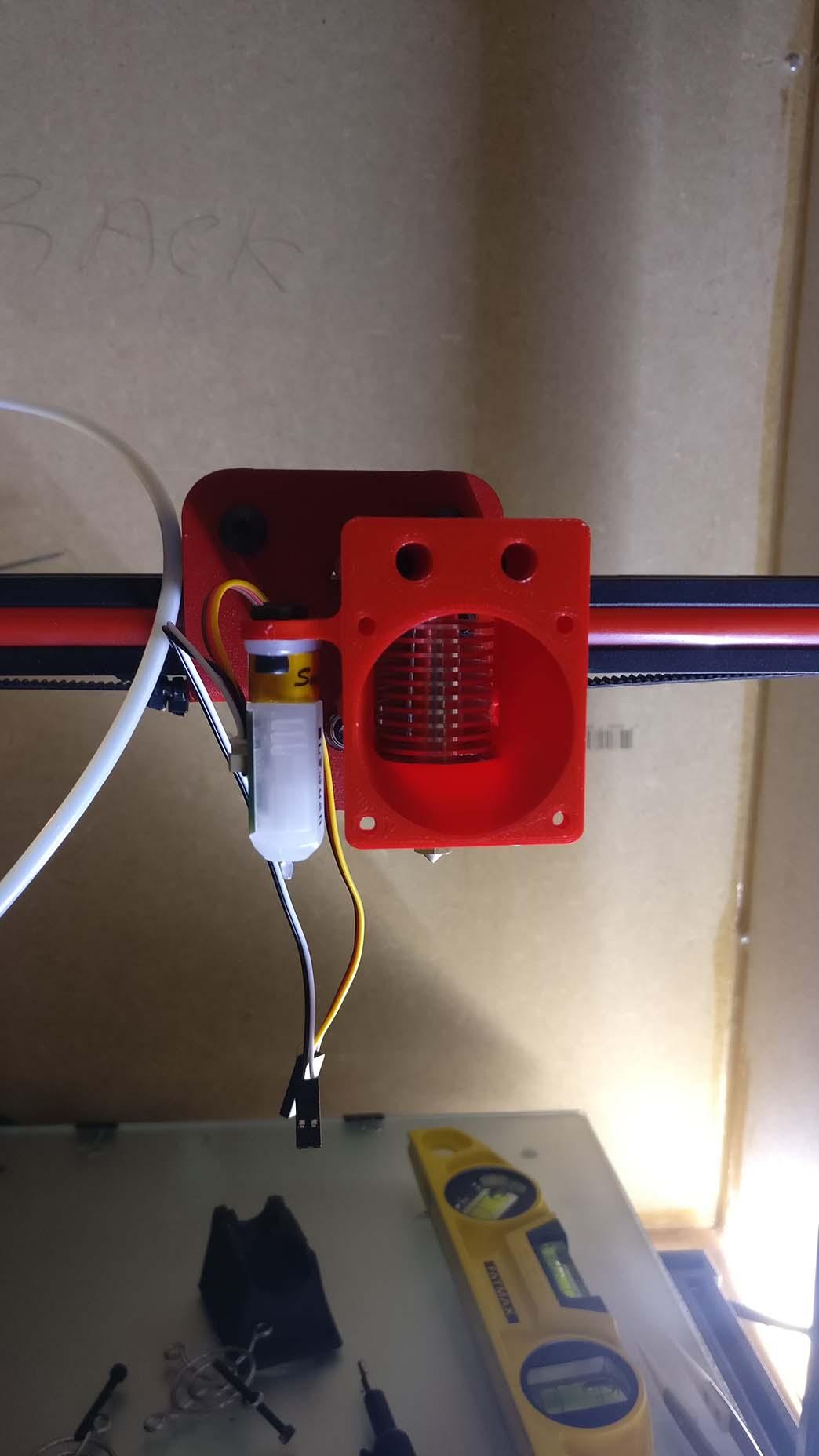

deamoncrack Posté(e) Avril 25, 2019 Auteur Posté(e) Avril 25, 2019 Et si tu monte le BL dans l'autre sens, avec les fils du BLT à l’extérieur ?? Car il à été pensé comme ça en fait, histoire de rester aussi compact que possible...! Bon après on est pas à 4mm près...!
CacaoTor Posté(e) Avril 25, 2019 Posté(e) Avril 25, 2019 il y a 3 minutes, deamoncrack a dit : Et si tu monte le BL dans l'autre sens, avec les fils du BLT à l’extérieur ?? Car il à été pensé comme ça en fait, histoire de rester aussi compact que possible...! Bon après on est pas à 4mm près...! Dans l'autre sens il est OK. Mais les fils sont trop volants, et on a une moins bonne visibilité des voyants. 4mm et l'affaire est dans le sac. Super boulot comme d'hab !

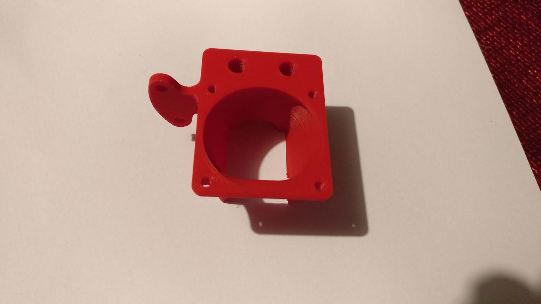

CacaoTor Posté(e) Avril 25, 2019 Posté(e) Avril 25, 2019 Impression nickel. Et le BL-Touch se cale parfaitement ! Je lance l'impression en version définitive en 870. Une nouvelle fois bravo pour la pièce @deamoncrack @Hobi Du coup t'imprime pas pour rien ^^ 1
deamoncrack Posté(e) Avril 25, 2019 Auteur Posté(e) Avril 25, 2019 (modifié) Merveilleux ! Je viens de faire les modifs sur MEGA, j'y ai ajouté la nouvelle version du support tête E3D entièrement compatible avec le chariot d'origine. Cette modif déplace le home de 8/9mm sur Y, il suffit donc de bricoler le endstop pour l'avancer de 8mm environ. J'ai également ajouté la version BL touch du support ventilo 40mm à imprimer tel qu'indiqué par @CacaoTor au dessus pour profiter des joies de l'auto levelling ! TOUT CECI EST DONC DISPO SUR LES LIENS DE LA PREMIERE PAGE ! Enjoy ! Modifié (le) Avril 26, 2019 par deamoncrack 2

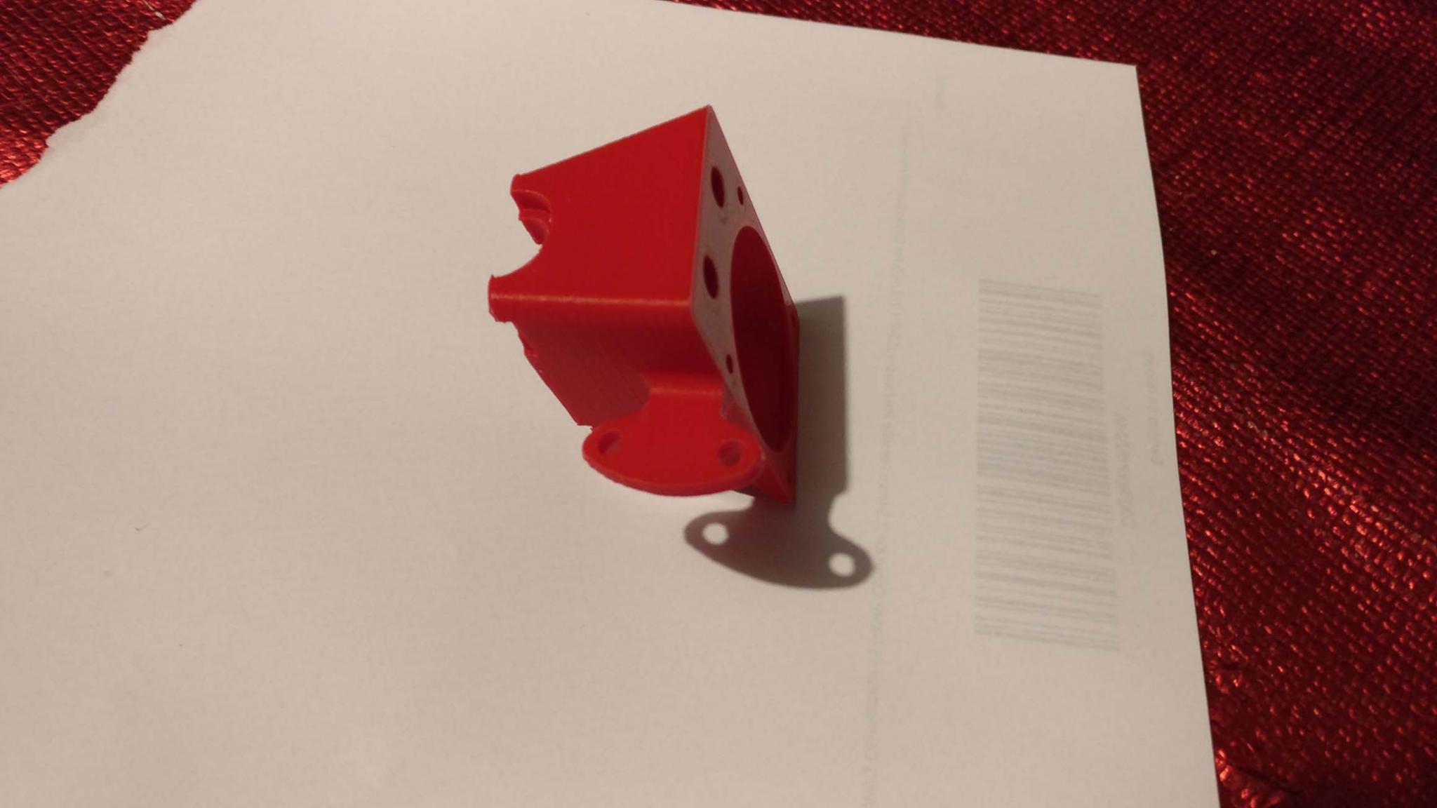

CacaoTor Posté(e) Avril 26, 2019 Posté(e) Avril 26, 2019 Un peu de recul sur la pièce imprimée. Punaise le support ventilo est HYPER MEGA SOLIDE. @deamoncrack Entre les épaisseurs que tu as utilisées et le PLA870 c'est le jour et la nuit. Je vais réimprimer le reste tant qu'à faire. 1

CacaoTor Posté(e) Avril 27, 2019 Posté(e) Avril 27, 2019 (modifié) @deamoncrack : Je n'avais pas fait attention, mais le support BL semble légèrement profilé. Du coup si j’installe le BL avec le logo côté extérieur, il est un peu tordu avec un angle sur l'extérieur. Si je l’installe avec le logo côté intérieur (face au support), il est parfaitement droit. Rien de grave je vais pas réimprimer pour ça. Modifié (le) Avril 27, 2019 par CacaoTor

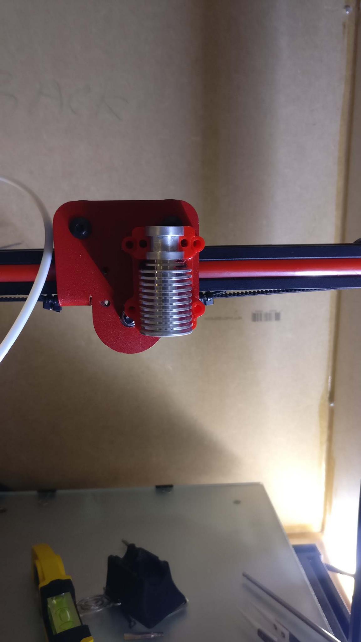

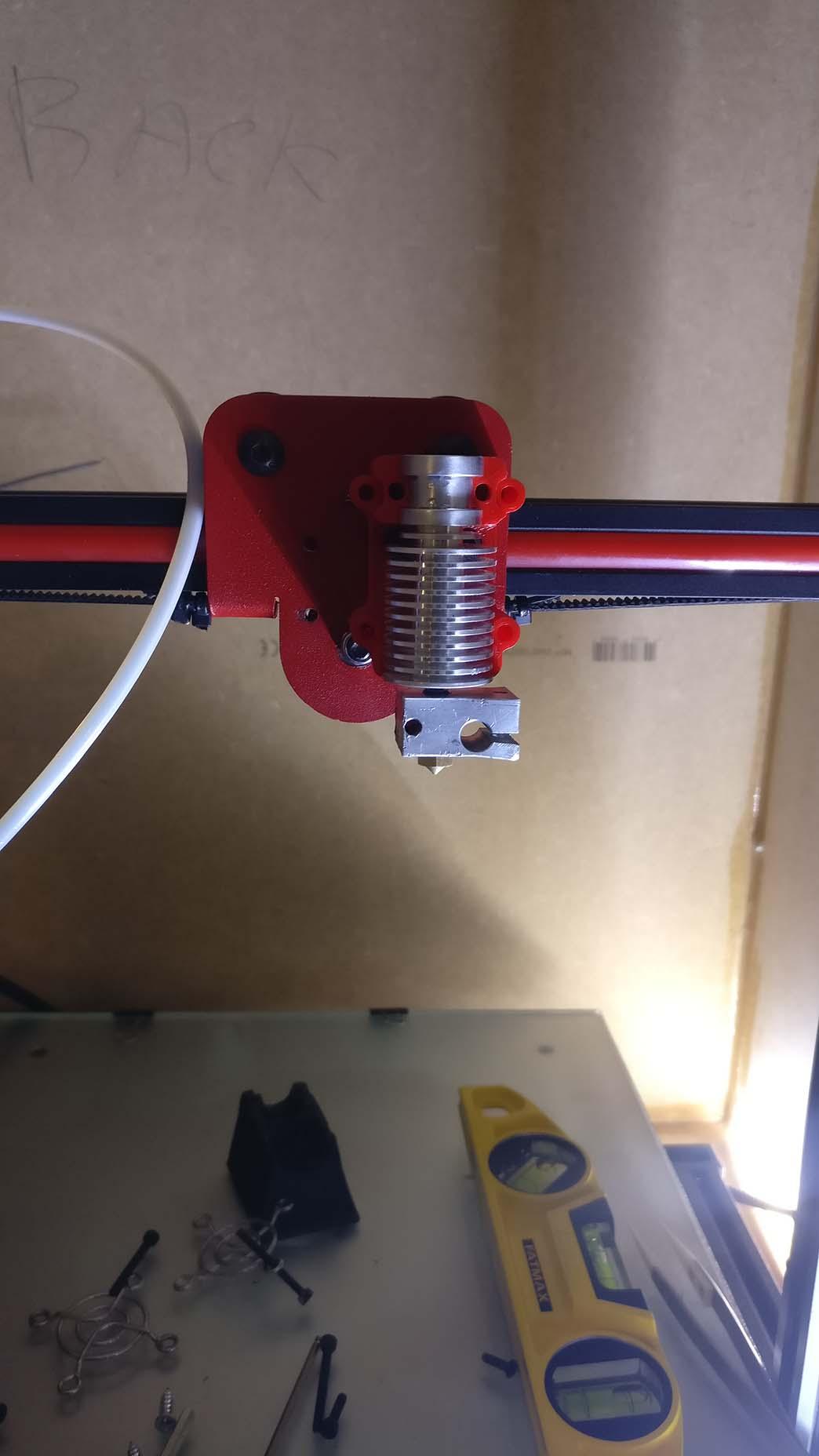

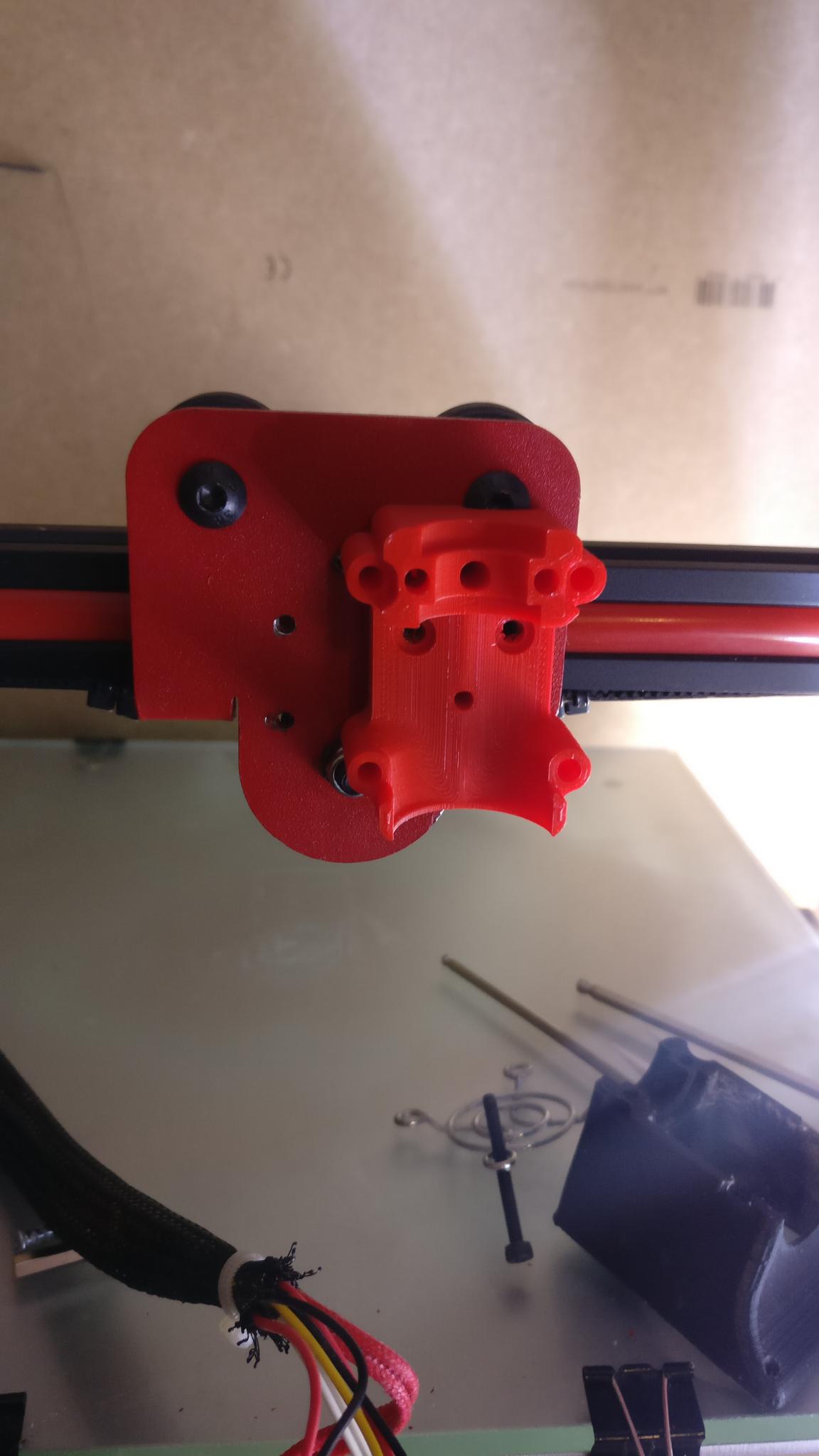

CacaoTor Posté(e) Avril 27, 2019 Posté(e) Avril 27, 2019 (modifié) Après la grande révision de l'E3D-V6 qui en avait bien besoin... Quelques images du pré-montage : Les deux vis de maintien sont passées au frein-filet type bloque-écrou. Ça tiens du tonnerre.Méfiez-vous au serrage d'avoir une pièce bien droite. On présente le radiateur : Ca tiens tout seul ^^ On ajoute la pièce tant attendu... Les tuyères sont en cours d'impression. Je peux vous dire que l'utilisation de PLA 3D870 fait une immense différence de solidité. Modifié (le) Avril 27, 2019 par CacaoTor 1
deamoncrack Posté(e) Avril 27, 2019 Auteur Posté(e) Avril 27, 2019 La grande classe ! Bon moi j'ai bien bossé ce soir ! Pour résumer : J'ai donc repris tous les supports têtes (MK8, E3D et AiO) pour les rendre compatibles avec le chariot d'origine, il n'est donc plus nécessaire de changer le chariot quel que soit votre modèle de hotend ! Cela m'a aussi permis de laisser plus de place pour la vis de la roue profilée inférieure, donc la aussi, plus besoin de s'emmerder à remplacer la vis avec l'adaptateur, on laisse comme c'est d'origine et on monte son support tête sans réfléchir ! Tous les modèles de tête ont maintenant un support ventilo avec support BL-Touch ! Pour toutes, il s'agit du support ventilo 40mm, les versions 30mm n'offrant pas suffisamment de place pour l'intégrer... J'ai rendu compatible le double fang avec les supports BL-Touch. J'ai fait quelques retouches mineures ici et là un peu partout. Donc en clair tout est compatible avec le chariot d'origine, tout les supports ventilo 40mm sont compatibles BL-Touch, tous les fangs sont compatibles avec toutes les têtes ! Dans le genre modulable, je peux pas faire mieux les gars !! Et biensur, tout est déjà dispo en téléchargement via le lien en bas du premier post de ce topic ! Voilà, amusez vous bien ! 1 3
