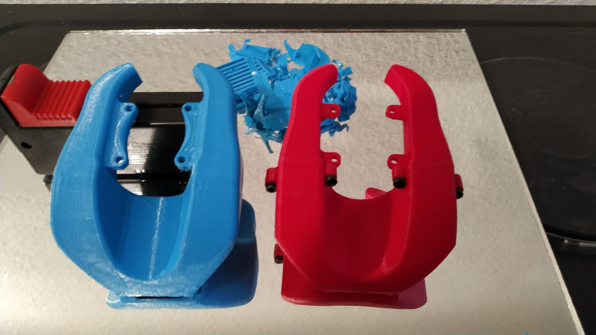

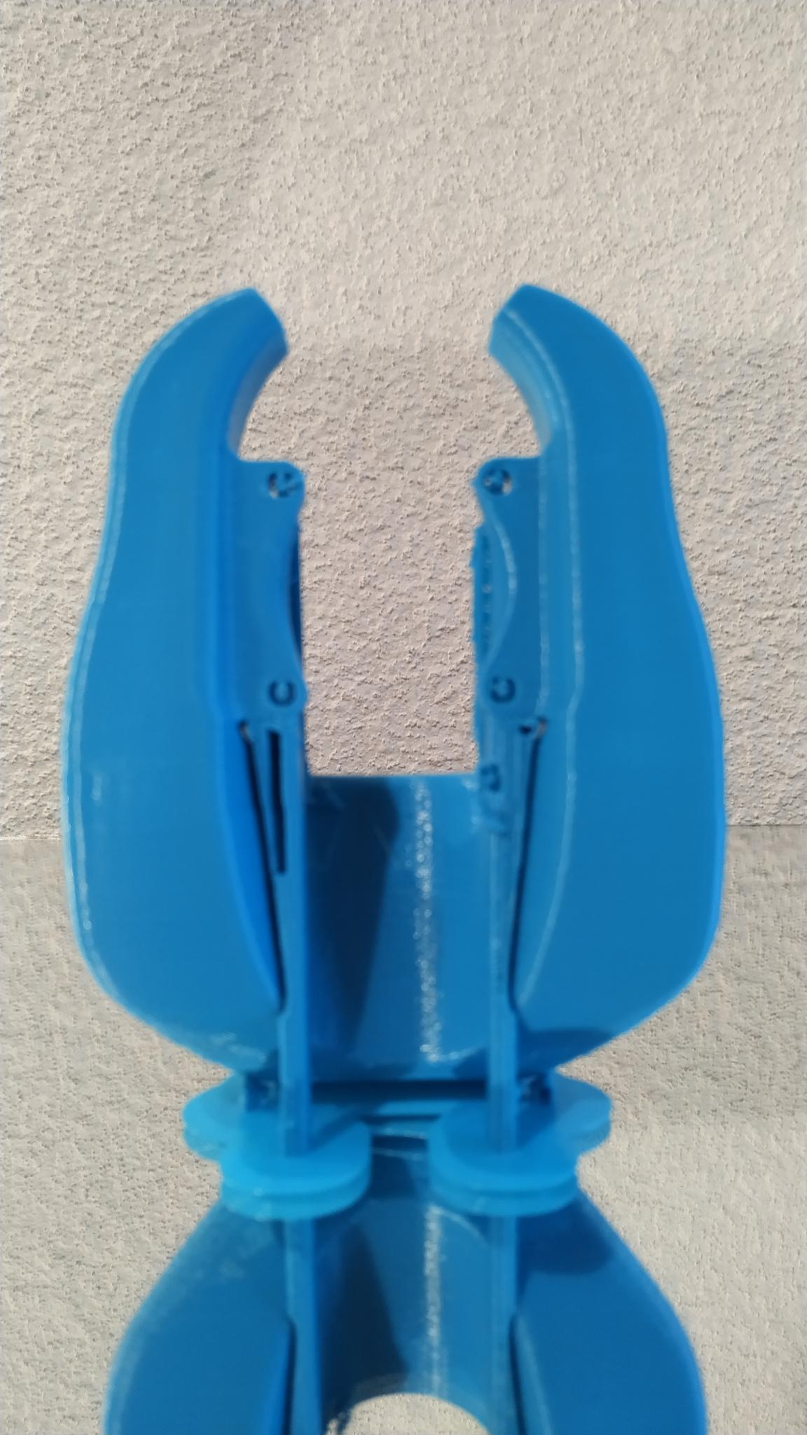

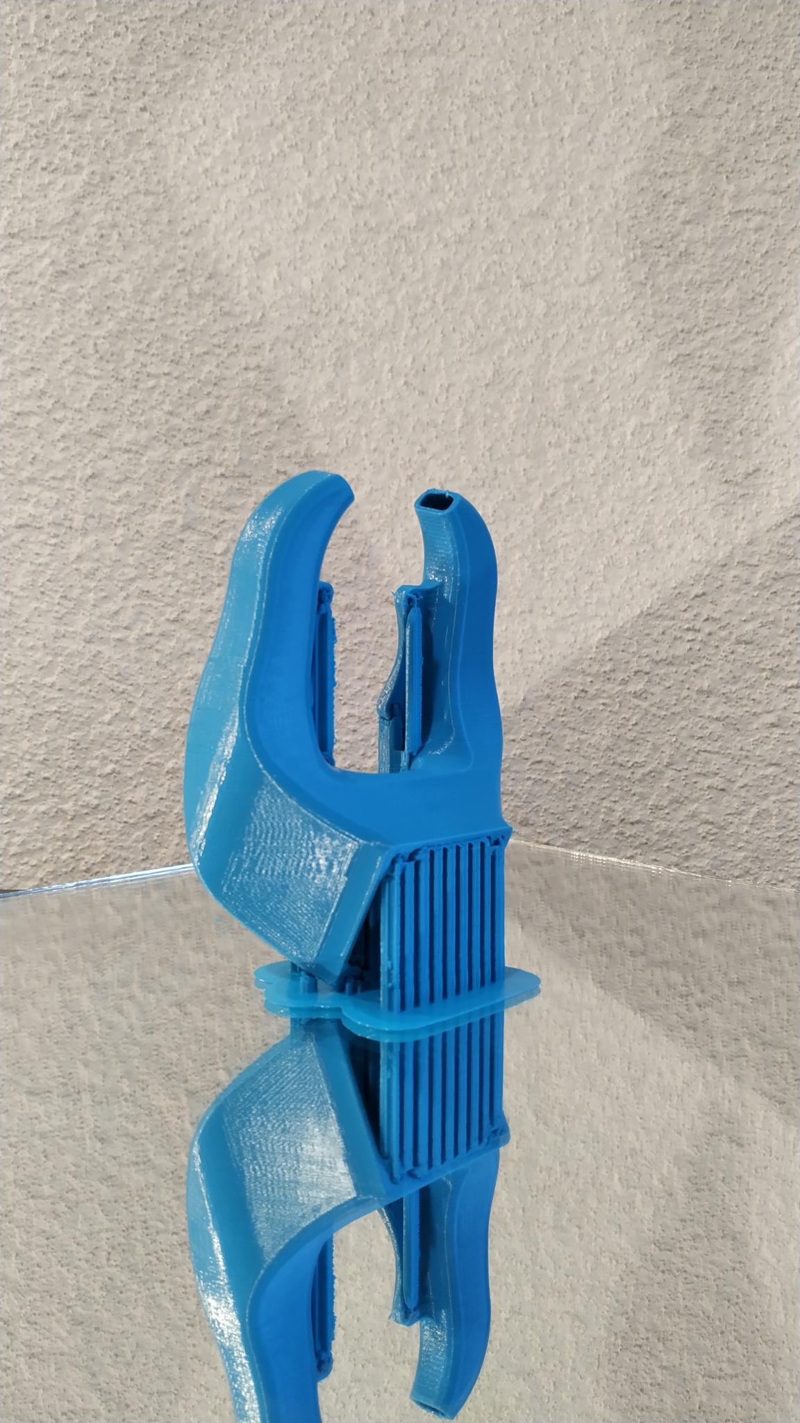

jipee Posté(e) Mai 15, 2019 Posté(e) Mai 15, 2019 Le 14/05/2019 at 22:48, deamoncrack a dit : Salut ! Alors, il se trouve qu'il existe bien une version monobloc que je n'ai pas publiée car elle est quand même compliquée à imprimer et surtout y'en a pour un bon bout de temps d'impression... Mais si certains se sentent l'envie de tenter le coup, la voici : FANG 40MM MONOBLOC Dérouler après 8h10 d'impression en 80mm/s ... il reste 1h30 d'affiché en gros encore 4h , mais pour l'instant ça a l'air correct 1

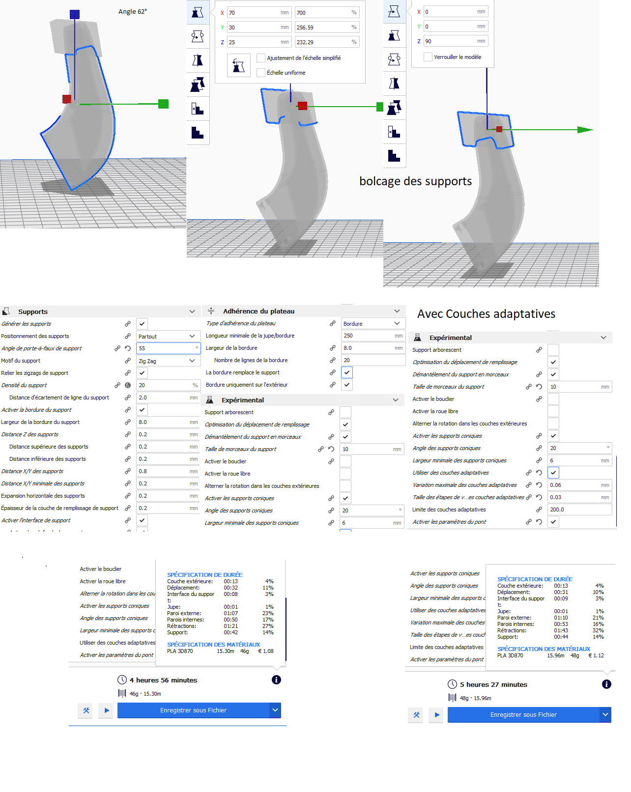

jipee Posté(e) Mai 15, 2019 Posté(e) Mai 15, 2019 (modifié) Le 15/05/2019 at 17:18, deamoncrack a dit : @jipee, ça à l'air de bien se présenter ce print, je veux bien une jolie photo à la fin pour avoir l'effet miroir entre celui imprimé et celui déjà en place sur la machine !! Dérouler j'arrive dans la zone sans support donc ça devrait s’accélérer , pour ce test j'ai fait en arianeplast , c'est pour ça que j'ai limité a 80mm/s , faudra juste voir ce que donne avec mes 13% de supports et je posterais ça , avec les paramètres utilisés , ça pourra te servir ......... enfin peut être (supports coniques entre autre, c'est nouveau ça aussi ) édit: par contre le porte-à-faux pour les supports a 60°, j’étais un peu gourmand avec cette pièce encore heureux que j'ai pas fait en PLA 3D870 , voire en uDiamond Modifié (le) Mai 15, 2019 par jipee rajout de commentaires

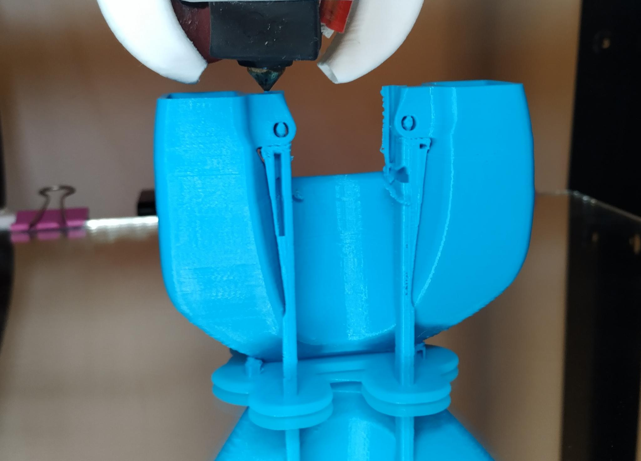

Acidounet Posté(e) Mai 15, 2019 Posté(e) Mai 15, 2019 Ho bordel il doit y avoir une de ces inertie avec ce montage... Après avec une impression lente la qualité doit être meilleurs.
jipee Posté(e) Mai 15, 2019 Posté(e) Mai 15, 2019 Le 15/05/2019 at 18:44, Acidounet a dit : Ho bordel il doit y avoir une de ces inertie avec ce montage... Après avec une impression lente la qualité doit être meilleurs. Dérouler en fait même pas , j'en suis a 99% avec la vitesse a 80mm/s , bientôt séance photo 1
deamoncrack Posté(e) Mai 15, 2019 Auteur Posté(e) Mai 15, 2019 Le 15/05/2019 at 18:44, Acidounet a dit : Ho bordel il doit y avoir une de ces inertie avec ce montage... Après avec une impression lente la qualité doit être meilleurs. Dérouler L'inertie je sais pas, mais le refroidissement du radiateur me semble plutôt aléatoire avec le ventilo monté comme ça...

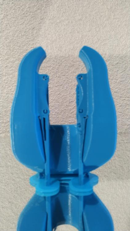

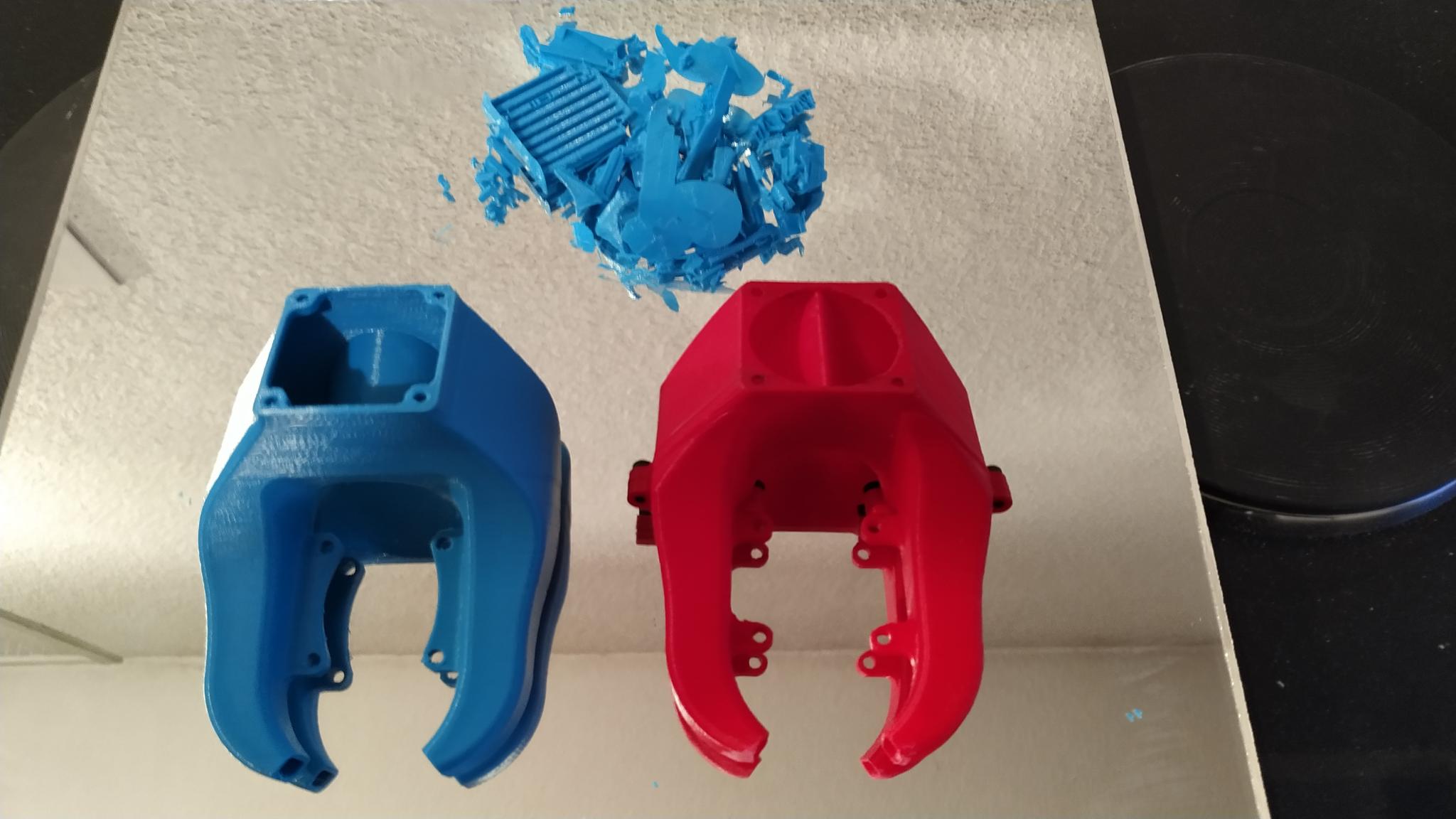

jipee Posté(e) Mai 15, 2019 Posté(e) Mai 15, 2019 (modifié) Le 15/05/2019 at 18:55, deamoncrack a dit : L'inertie je sais pas, mais le refroidissement du radiateur me semble plutôt aléatoire avec le ventilo monté comme ça... Dérouler c'est a dire ? il extraie au lieu de souffler , ça passe bien , PLA 3D870 je suis a 205° et arianeplast a 195° , des temperatures tout a fait normales .... avec ton fang sinon verdict : Impression en 10h55m14sa 80mm/s s Post-Impression: 6 minutes , mon cutter est mort (cause a effet , j'ai perdu du temps ) Scence photo: 6 minutes comme je le pensait , porte a faux a 60 c'est trop pour cette pièce , faut rester a 50 / 55 avec les paramètres supports que j'ai utilisés , c'est perfectible , mais le fang passe sans souci en un bloc , bon boulot Modifié (le) Mai 15, 2019 par jipee rajout photos 1
deamoncrack Posté(e) Mai 15, 2019 Auteur Posté(e) Mai 15, 2019 Non je parlais de ton lien en fait !! Et je pensais que @Acidounet aussi, mais à la relecture en fait je pense qu'il parle de mon fang !! Et pour le coup, le fang complet + support tête + support ventilo, on est à moins de 60g de plastique donc pour ce qui est de l'inertie c'est plutôt négligeable... Quand on voit certains montages direct drive, ça doit être bien plus lourd...

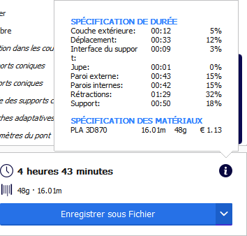

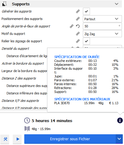

jipee Posté(e) Mai 15, 2019 Posté(e) Mai 15, 2019 (modifié) Le 15/05/2019 at 19:34, deamoncrack a dit : Non je parlais de ton lien en fait !! Et je pensais que @Acidounet aussi, mais à la relecture en fait je pense qu'il parle de mon fang !! Et pour le coup, le fang complet + support tête + support ventilo, on est à moins de 60g de plastique donc pour ce qui est de l'inertie c'est plutôt négligeable... Quand on voit certains montages direct drive, ça doit être bien plus lourd... Dérouler ah ok , je comprend mieux du coup sinon j'ai revu a la baisse avec le porte a faux des supports a 50 , on obtiens les supports a 16% , j'adore et le post traitement est facile en plus ! ce calcul est toujours a 80mm/s demain test a 140mm/s pour le PLA 3D870 , question : ce fang il utilise le support renforcé ? Le 15/05/2019 at 19:16, l_endormi a dit : J ai pris un peu de retard mais ca avance Dérouler au fait , ça te fait combien en supports chez toi ? Modifié (le) Mai 15, 2019 par jipee rajout de commentaires

l_endormi Posté(e) Mai 15, 2019 Posté(e) Mai 15, 2019 Le 15/05/2019 at 19:43, jipee a dit : au fait , ça te fait combien en supports chez toi ? Dérouler J'ai pris les supports arborescents donc c'est un peu particulier. Ca donne ce qu'il y avait sur le screen que j avais poster un peu plus haut. Ma petite u30 n'imprime qu'a 50 et accessoirement j ai foiré le premier print, le fang c est decollé en cour de route et m'a fait une spagetti-party, d'ou mon retard
jipee Posté(e) Mai 15, 2019 Posté(e) Mai 15, 2019 (modifié) Le 15/05/2019 at 19:56, l_endormi a dit : J'ai pris les supports arborescents donc c'est un peu particulier. Ca donne ce qu'il y avait sur le screen que j avais poster un peu plus haut. Ma petite u30 n'imprime qu'a 50 et accessoirement j ai foiré le premier print, le fang c est decollé en cour de route et m'a fait une spagetti-party, d'ou mon retard Dérouler il faut activer la bordure des supports et on ne voit pas le pourcentage sur ta photo sinon mon print de demain : PA 3D8770 a 140mm/s et 50 en porte a faux des supports ÉDIT: au fait , il fait 2mm d’épaisseur le fang avec mes reglages ! Modifié (le) Mai 15, 2019 par jipee rajout de commentaires
