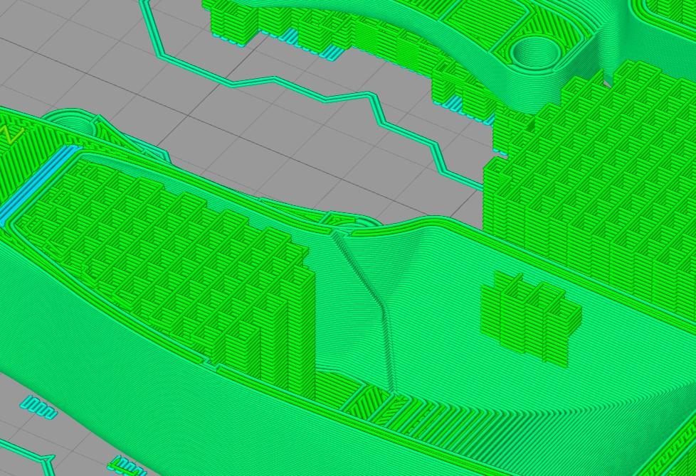

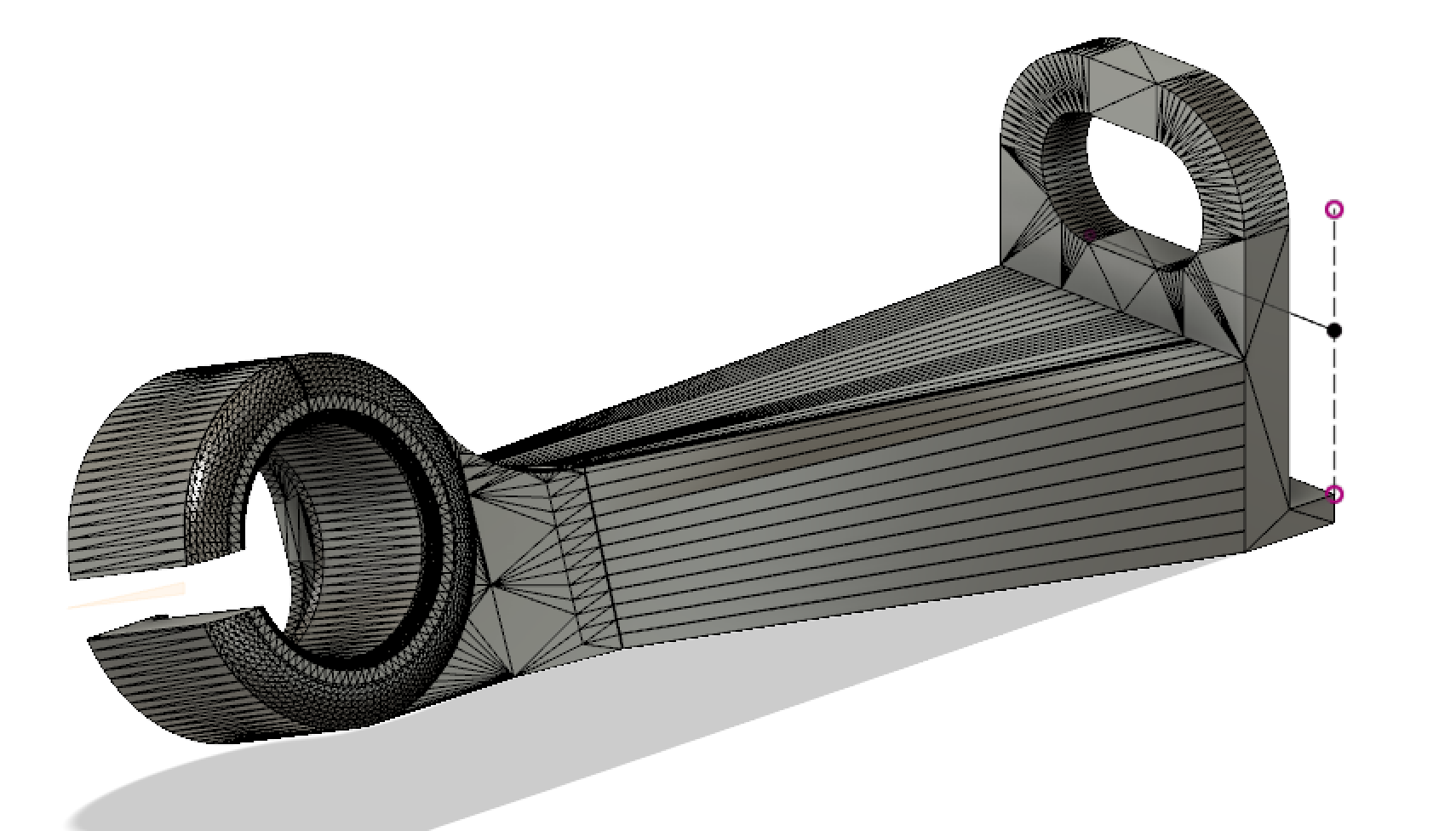

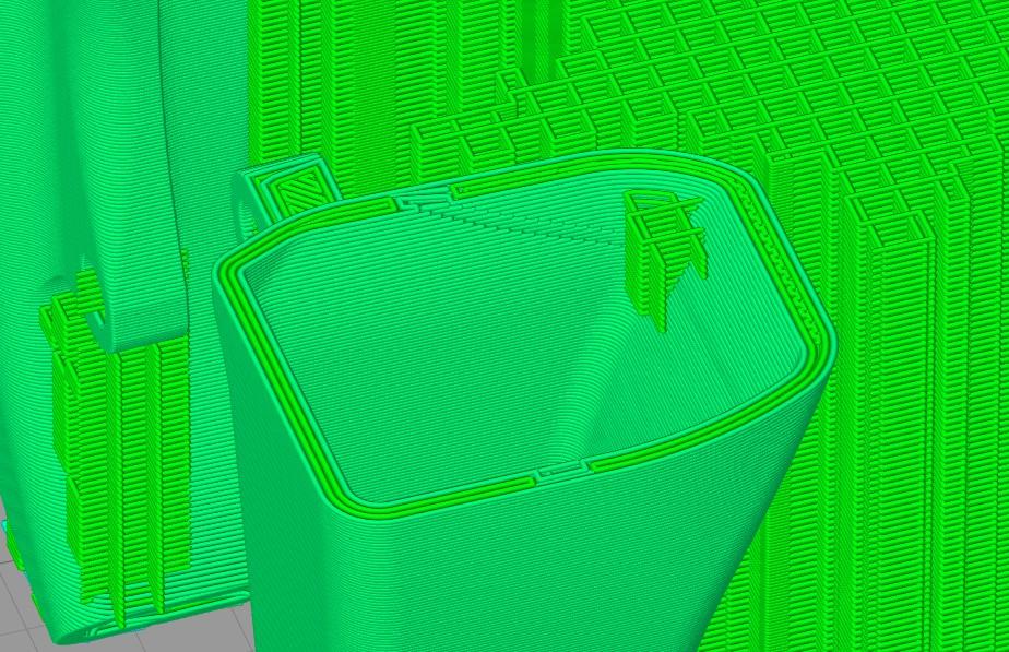

salut je suis vos travaux avec intérêt !! j'ai presque tout lu !!

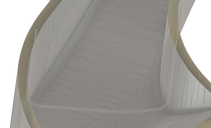

juste une petite remarque sur le fang en une pièce il y a un pb à la jonction il doit y avoir un vide
je joints 3 images c'est plus parlant
je l'ai mis dans fusion 360 pour comprendre et il y a surement  un vide
j'ai mis le fang horizontal et vertical pour comparé voila les 2 images
cela doit surement fragiliser l'ensemble.

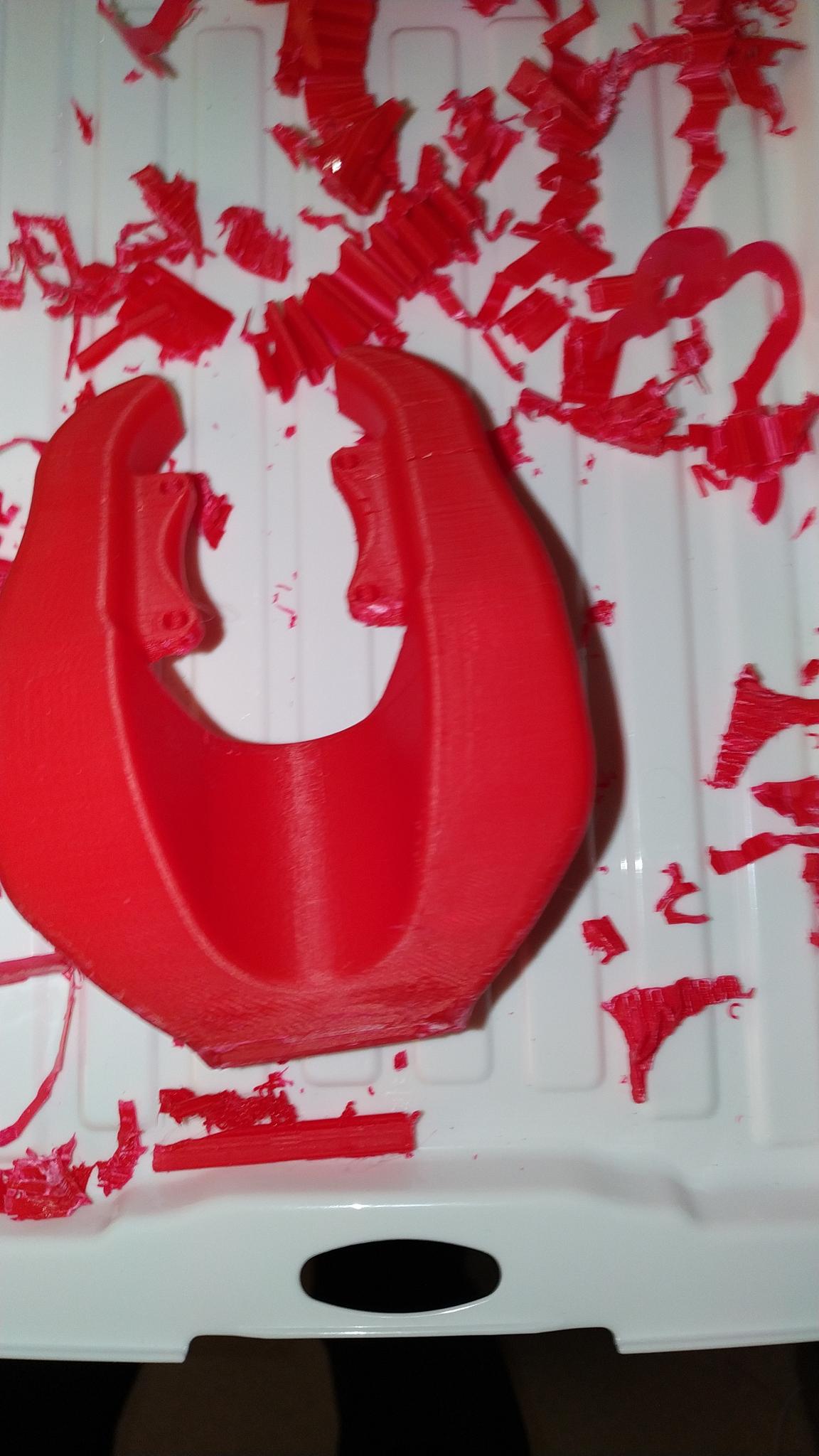

t'a oublié la photo souvenir @deamoncrack
sinon essai raté pour le fang en 140mm/s suite a la défaillance du capteur de filament , j'ai recollé les morceau pour montrer le résultat 😛
du coup les supports ont perdu les pédales ... a suivre ,
Lien vers le commentaire
Partager sur d’autres sites
il y a 7 minutes, oudini a dit :
@jipee, si c'est pour tout casser autant imprimer à 100mm/s 😜
c'est beau a 140mm/s ....... et encore plus joli quand on met du filament 😎
allez j’arrête tout pour ce soir ,je suis visiblement KO , en tout cas le test est passé en arianeplast a 80mm/s et même deja monté pour vérifier 🙂

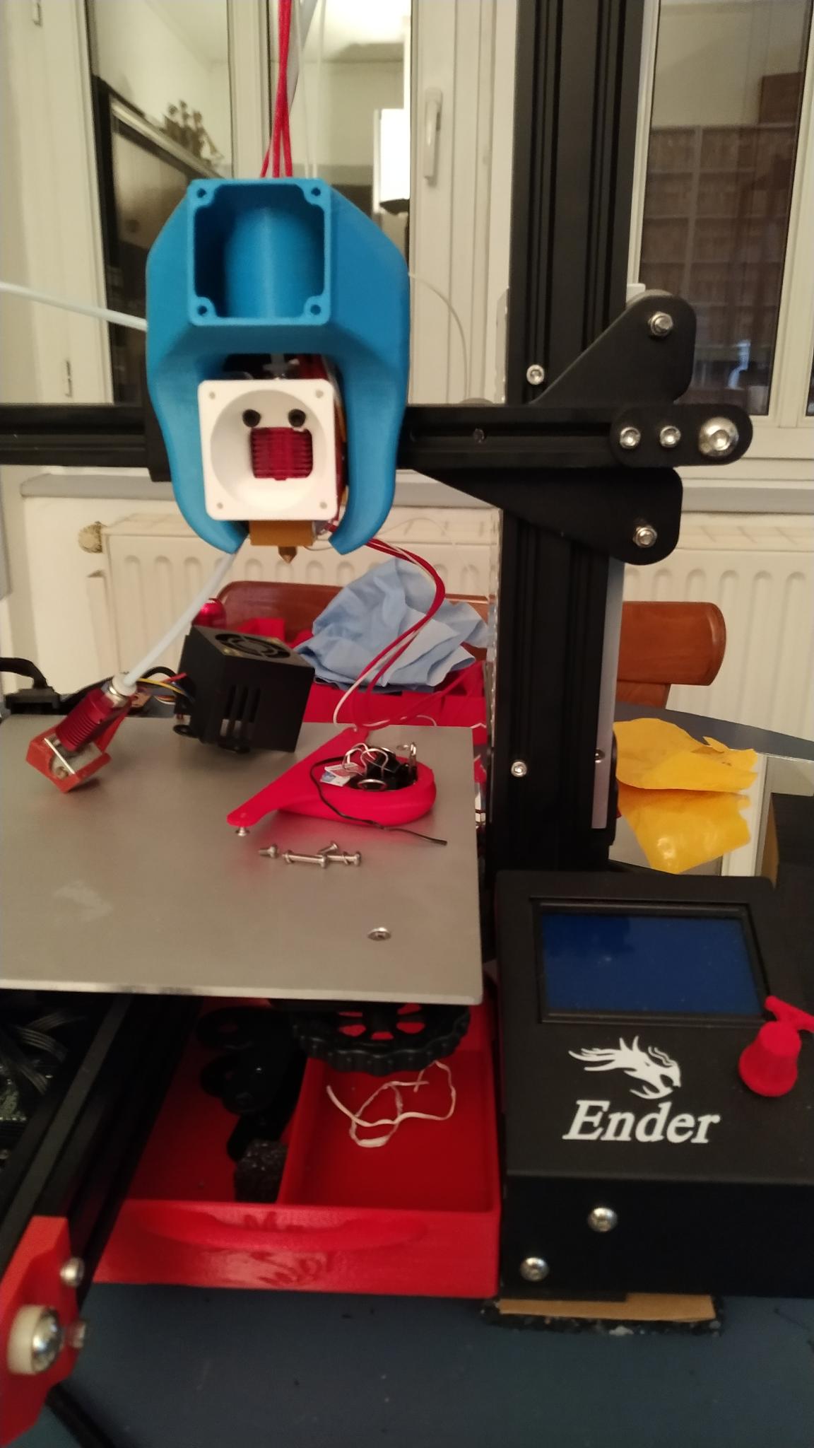

il y a 2 minutes, jipee a dit :
Tu fais quoi avec ces deux hotends ? 🤣
MK8 toute les deux ?
  • Confus 1
il y a 21 minutes, CacaoTor a dit :
un sur la U20 et l'autre sur l'Ender3 😛
et toc
edit : et je continue les tests
Edit2 : MK8 oui , enfin standard , je vais me coucherrrrrrrrrrrrrrr !

@Fred-28
Oui je suis au courant, c'est parce que j'ai simplement pris le fang en trois pièces que j'ai fusionné en une seule, et le petit jeu de la lèvre crée une petit cavité... Globalement cette cavité est vraiment minuscule, ça devrait pas poser de souci de solidité.
Et puis il faut penser que c'est une pièce d'essai, pour l'instant il n'est pas certain qu'elle soit officiellement publiée...

il y a 46 minutes, jipee a dit :
et toc
Ba je sais pas j'en vois une pendre sur la Ender 😛
Ok merci pour l'info. Bonne nuit !

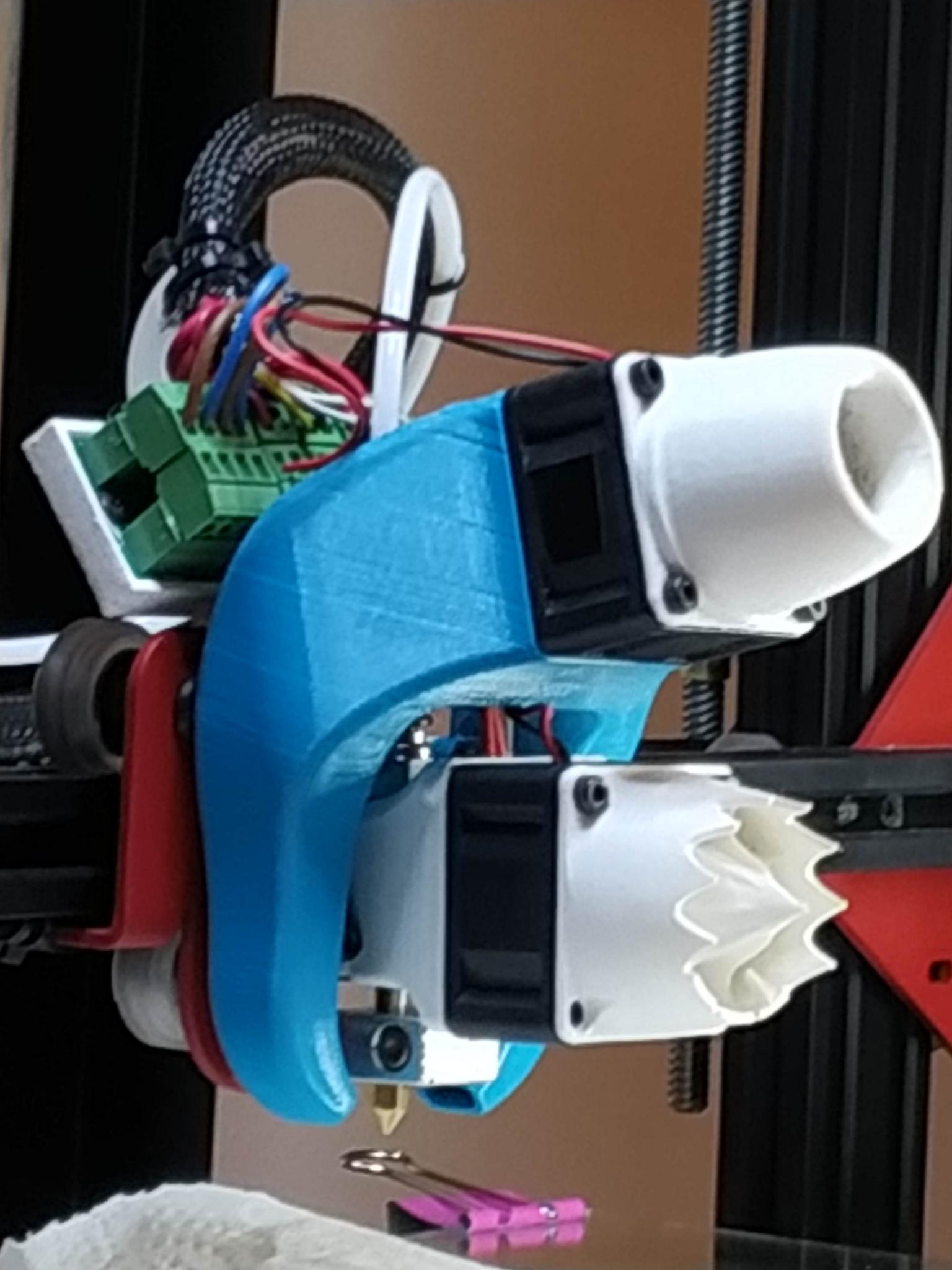

Bonjour à tous,
Je suis ce sujet avec intérêt depuis un bout de temps et ai finalement opté pour le montage du fang sur tête d'origine MK8 à mono ventilo.
Il me reste toutefois un doute auquel je n'ai pas trouvé de solution avant de terminer l'installation.
Sur la tête d'impression, on aspire ou on souffle ? Qu'est-ce qui est préférable ?
Vu le design, j'aurais plutôt penché vers l'aspiration mais ce n'est pas ce qui est prévu à l'origine...
Merci pour vos réponses !

Il y a 1 heure, GBoulvin a dit :
Bonjour à tous,
 je suppose que tu parle de ce type de fang ?
je tourne avec un le ventilateur qui refroidi le radiateur en aspiration et l'autre qui souffle et ça fonctionne bien (chez moi)
donc essaie  mais et fait en fonction des résultats sur ta machine , bon courage 🙂

Il y a 5 heures, GBoulvin a dit :
Bonjour à tous,
Ayant un fang de @deamoncrack, je souffle puisqu'il à optimisé ses supports de tête pour travailler en soufflage tout en évacuant l'air chaud vers le haut.
EDIT: Mer.. double post, ça va être ma fête!
Modifié (le) par oudini
Effectivement, je l'ai pensé comme ça puisque d'origine, on souffle sur le radiateur...
Cela étant rien n'empêche d'aspirer, ça marche pareil...
On avait fait des tests il y a quelques mois et on à vu aucune différence entre les deux montages...
