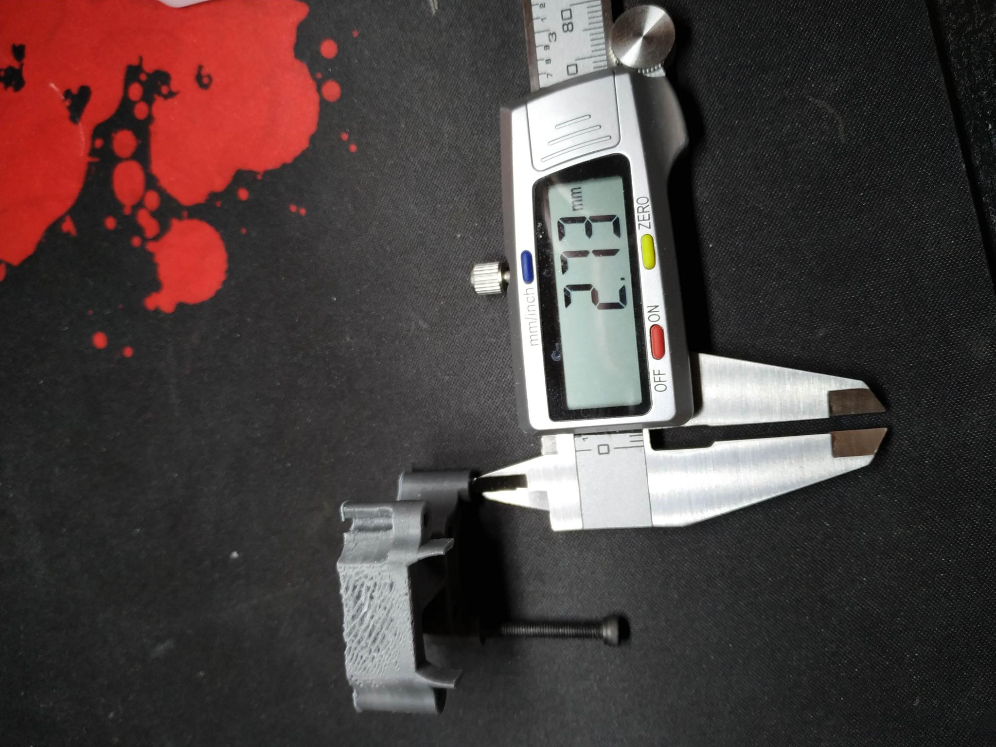

@deamoncrack, j'ai un souci pour fixer le fang toutankamon sur le support de tête e3dv6 si il faut utiliser des vis M3x6 comme dans la liste des fournitures.
Pour moi ça ne va pas, les trous dans le support font D=3mm, pour des vis M3 c'est trop grand. Et il faut des 18mm depuis la nouvelle mouture du support.
Je ne sais pas si des inserts vont aller, ça ne laisse pas beaucoup de matière autour.

il y a 4 minutes, oudini a dit :
 C'est bizarre, en principe les trous sont sensés faire 2.5mm, ou alors tu as comme @CacaoTor une machine qui te fait des trous parfait, pile à la taille demandée (ce qui n'est pas le cas de 99% des imprimantes cf ce post...)
Du coup il te faudrait peut être des vis un poil plus grosses, ou rajouter de la matière dans les trous...
il y a 9 minutes, oudini a dit :
Sauf erreur de ma part, dans la liste des fournitures il est indiqué 3x12mm et non 3x6mm.

il y a 6 minutes, deamoncrack a dit :
Effectivement, il faut gratter un peu pour avoir des vrais et souvent c'est un peu plus cher, mais la qualité s'en ressent vraiment.
sur la version d'essai e3dv6 que j'ai imprimé hier pour @deamoncrack et la vis passe bien dedans (elle se serre a la main) donc un chouia grand mais elle nage pas (vis 2.90)

il y a 15 minutes, deamoncrack a dit :
Je mettrai du M4x16 après avoir taraudé les trous.

il y a 7 minutes, jipee a dit :
Ça ne laisse pas beaucoup de filet ça!

il y a 16 minutes, deamoncrack a dit :
réduire les trous de 0.2 ou 0.3mm
En métrique, M3 pas de 0.5, donc tu peux faire des trous de D=2.5mm ils seront parfaits.une machine qui te fait des trous parfait, pile à la taille demandée
Citation
@deamoncrackune machine qui te fait des trous parfait, pile à la taille demandée
Oui si je suis en 0.1mm/couche, que j'imprime à 50mm/s et que les trous sont positionnés verticalement, ils sortent pile au bon diamètre. Si ils sont horizontaux, ils sont un poil plus petits à cause de l'effondrement de la matière sur la génératrice supérieure. Si il y a des supports c'est pire, ça fini à la perceuse.
Pour le support de tête, j'ai imprimé doucement , en 0.1mm pour avoir une pièce solide et belle, j'ai imprimé aussi pour avoir les trous verticaux.

Oui, mais si je fais des trous de 2.5, la plupart se retrouveront avec des trous de 2mm...
Là globalement avec des trous de 3, la plupart se retrouvent avec des trous de 2.5 à 2.7mm, si je fais trop petit, les gens vont se plaindre qu'il faut repercer...
Et pire, les bourrins vont forcer et péter le support tête...
Donc il faut un juste milieu, si je fait des trous de 2.8 sur mon dessin, on aura une fois imprimé des trous de 2.3 à 2.5mm, ça devrait le faire...

il y a 3 minutes, deamoncrack a dit :
Tu as parfaitement raison, faits ce qui te semble le mieux pour le maximum de gens, les autres trouverons bien une solution.

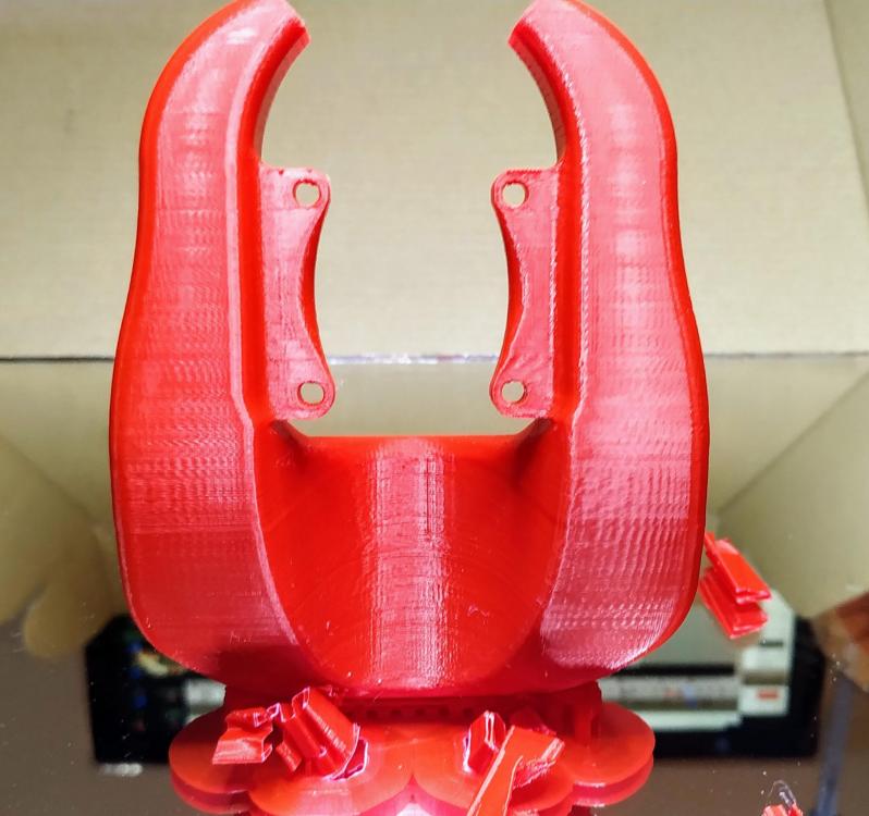

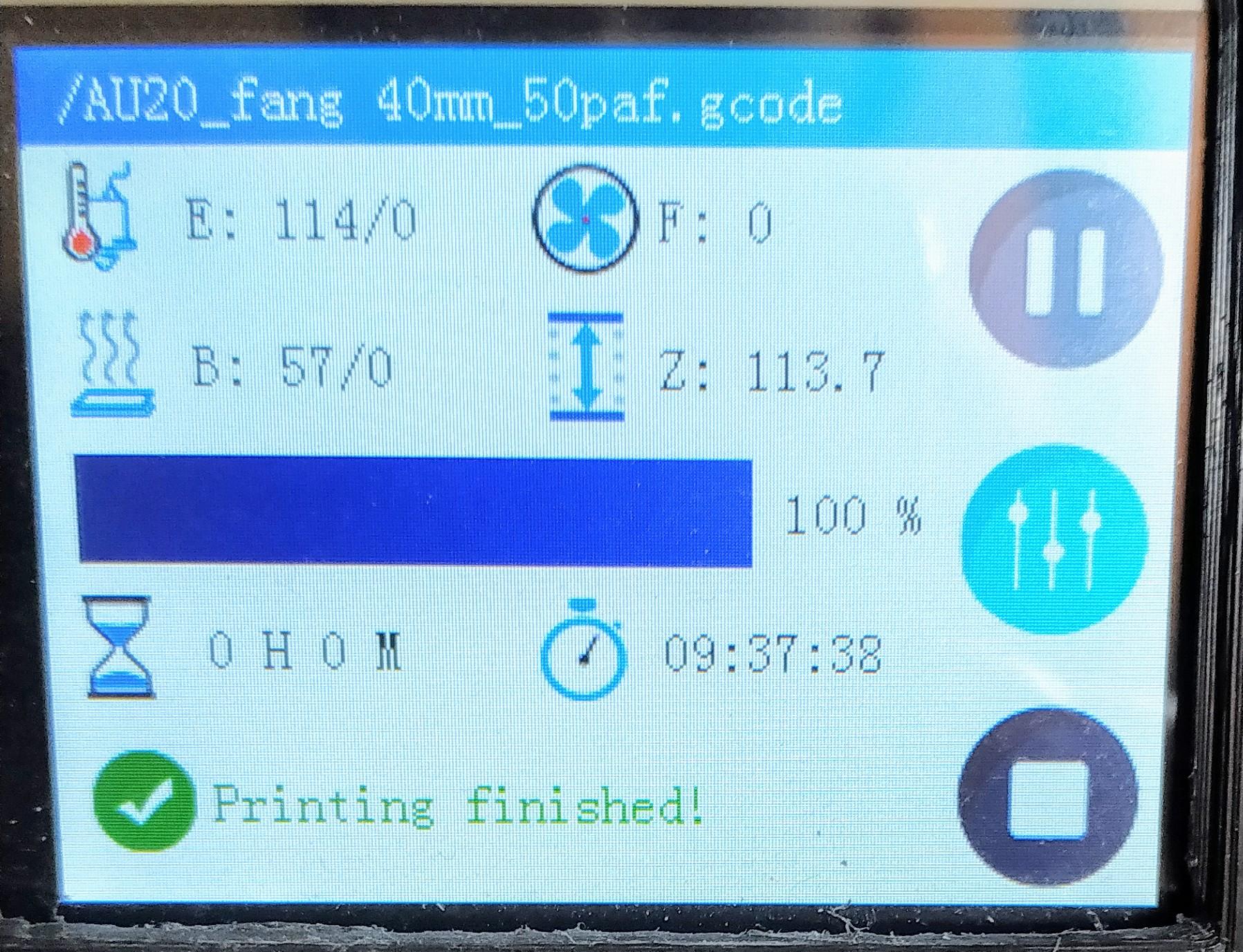

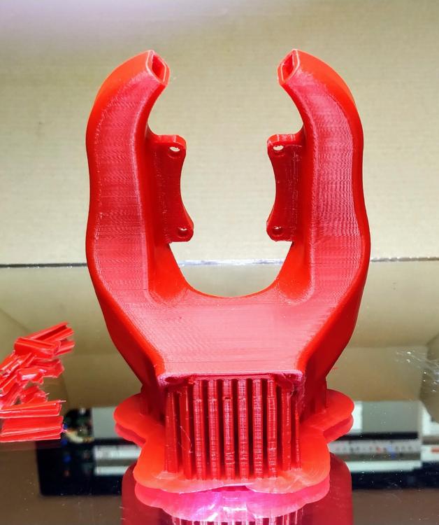

moi je l'ai 😛

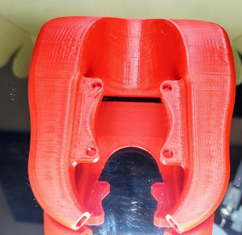

12% de support et facile a imprimer , pas de collage , 28-30db  en plus ça m'a permis de tester des fonctions de supports intéressante , bientôt plus besoin de Meshmixer 🙂
EDIT: l'impression est terminée en 9 heures 37 minutes et 38 secondes
le Fang est posté comme tout les autres en 1ere page
Imprimé en PLA 3D870 en 0.1 et 100% de remplissage,  vitesse a 140mm/s & 100mm/s pour les parois ect .. tout est dans le profil du post suivant
Post impression 5 minutes a chaud (fortement déconseillé de faire pareil )
les photos et le reste arrivent , j'ai pas l'habitude 😛
l'affichage et les 12% de chutes utilisés pour les supports 🙂

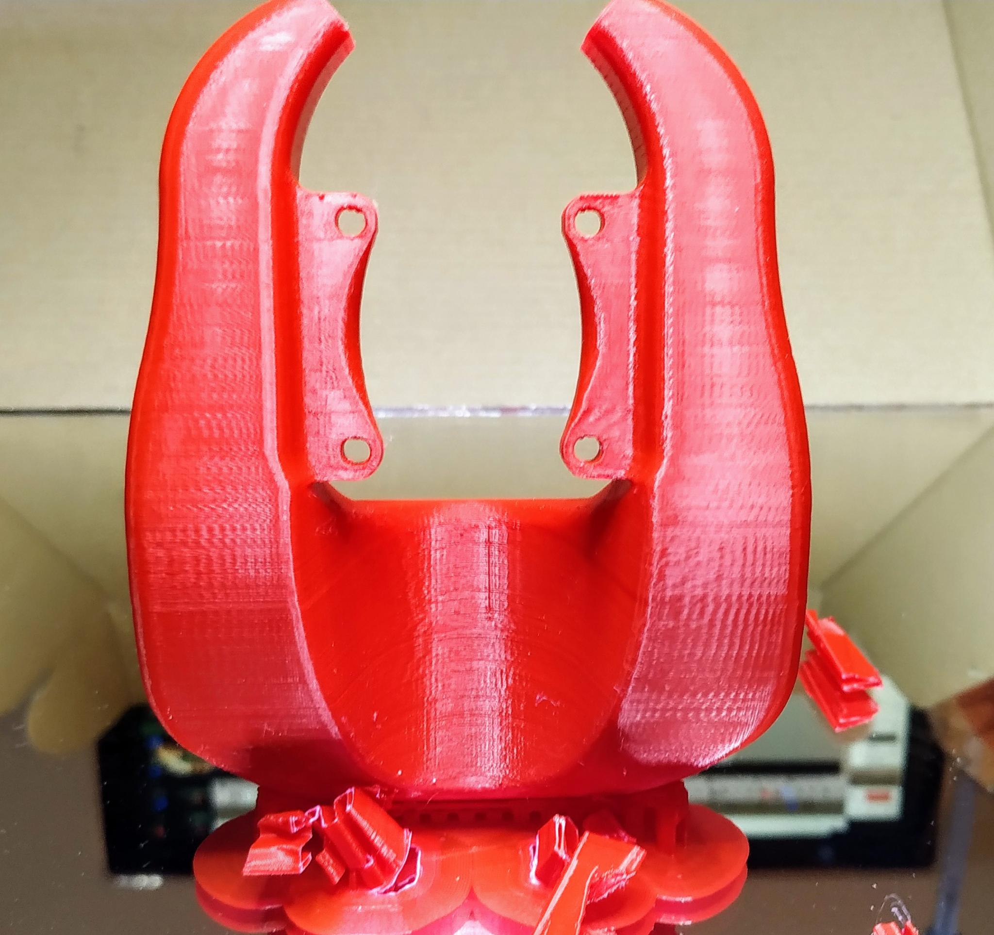

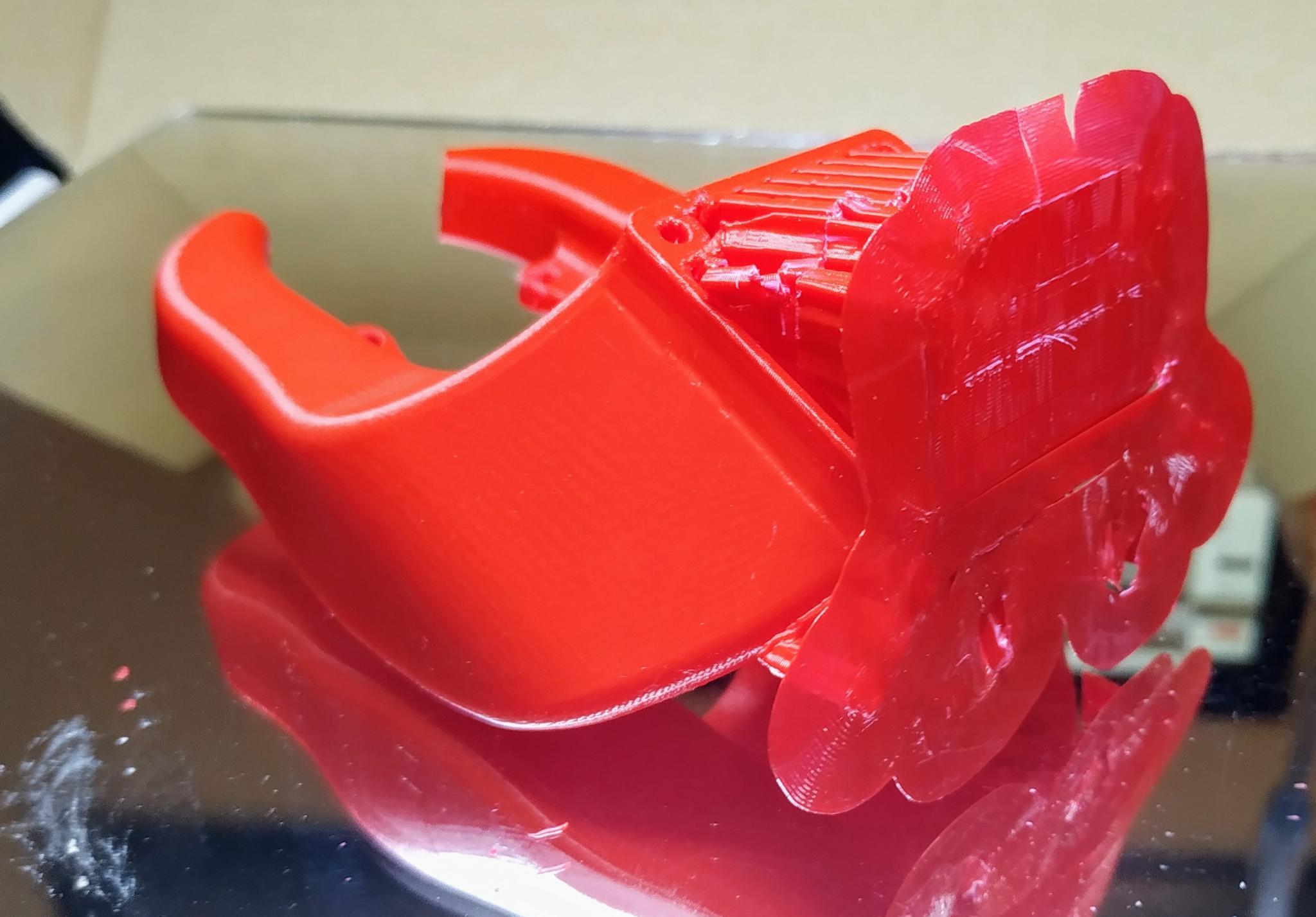

758077085_IMG_20190519_2030372.thumb.jpg.0a165312e4b950689582fb091c51b84a.jpg1526710583_IMG_20190519_2050282.thumb.jpg.1168d9c6bc49971d31510aaf4e6f7d78.jpg
surface utilisée sur le plateau (les supports ont fait leur travail 🙂
Et voila la bête :
EDIT : y a pas a dire j'adore cette photo , dommage qu'il faille casser les supports 😛
suite prochain post 🙂 ('dessolé pour le double post , la taille des photos ... )

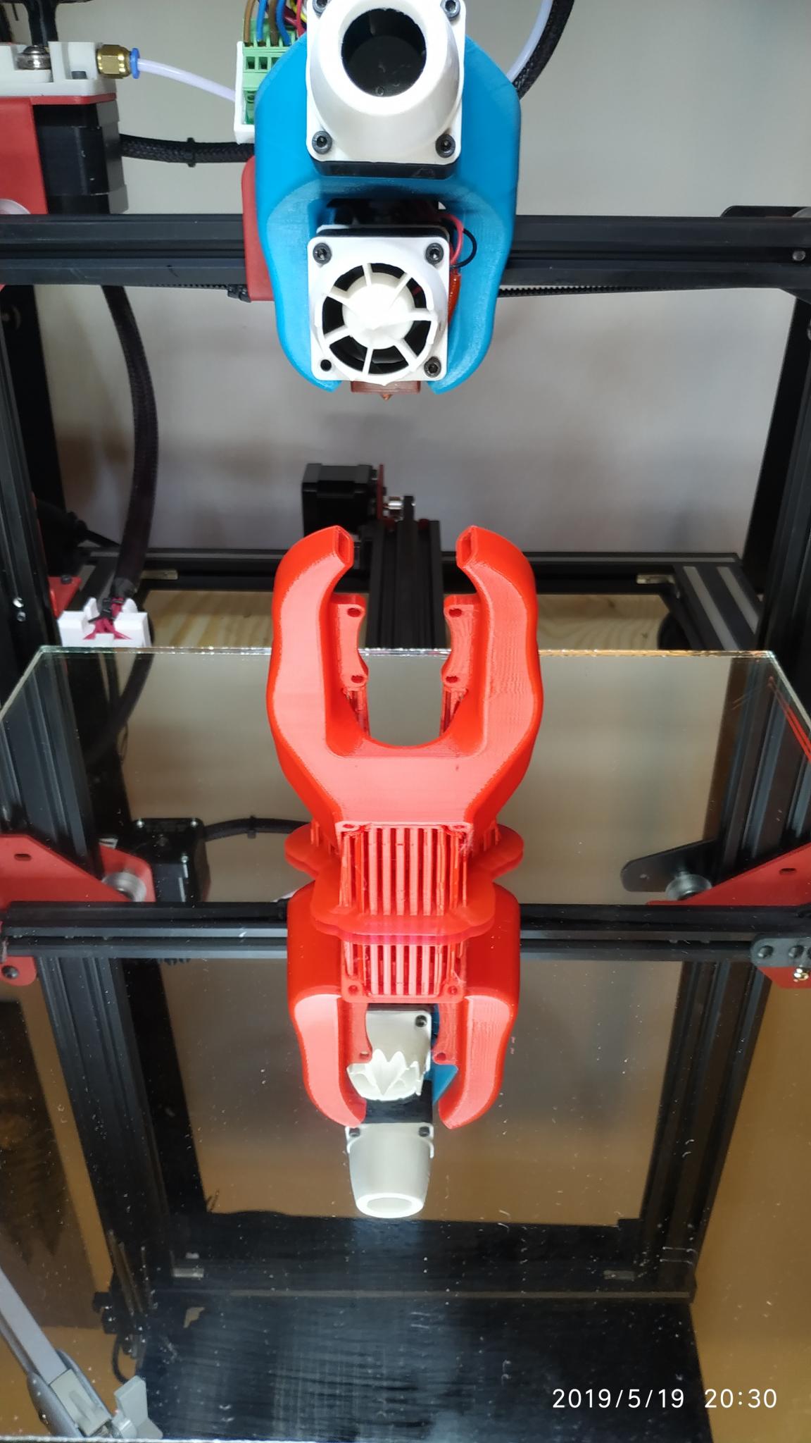

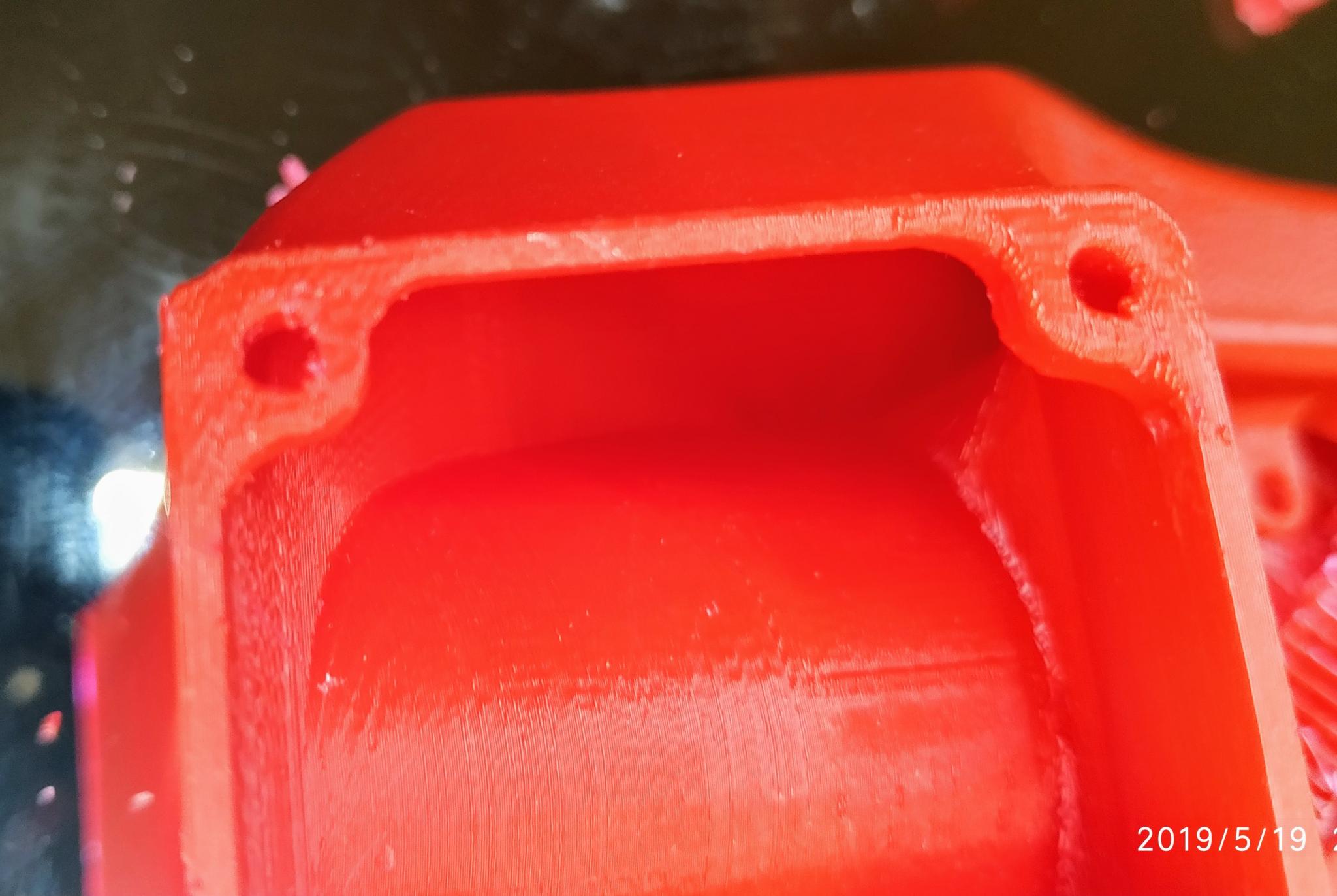

suite de l'impression du Fang Monobloc : impression réalisée avec le fang monobloc d'essai en ArianePlast Turquoise !
les deux bêtes face a face ... qui va gagner ?
IMG_20190519_203003.thumb.jpg.a655c8def94ab0ff7c512a0f17c4293a.jpg2004910733_IMG_20190519_2034412.thumb.jpg.7fb6d0c69b22d20ff8aa30d6ecf121dc.jpg

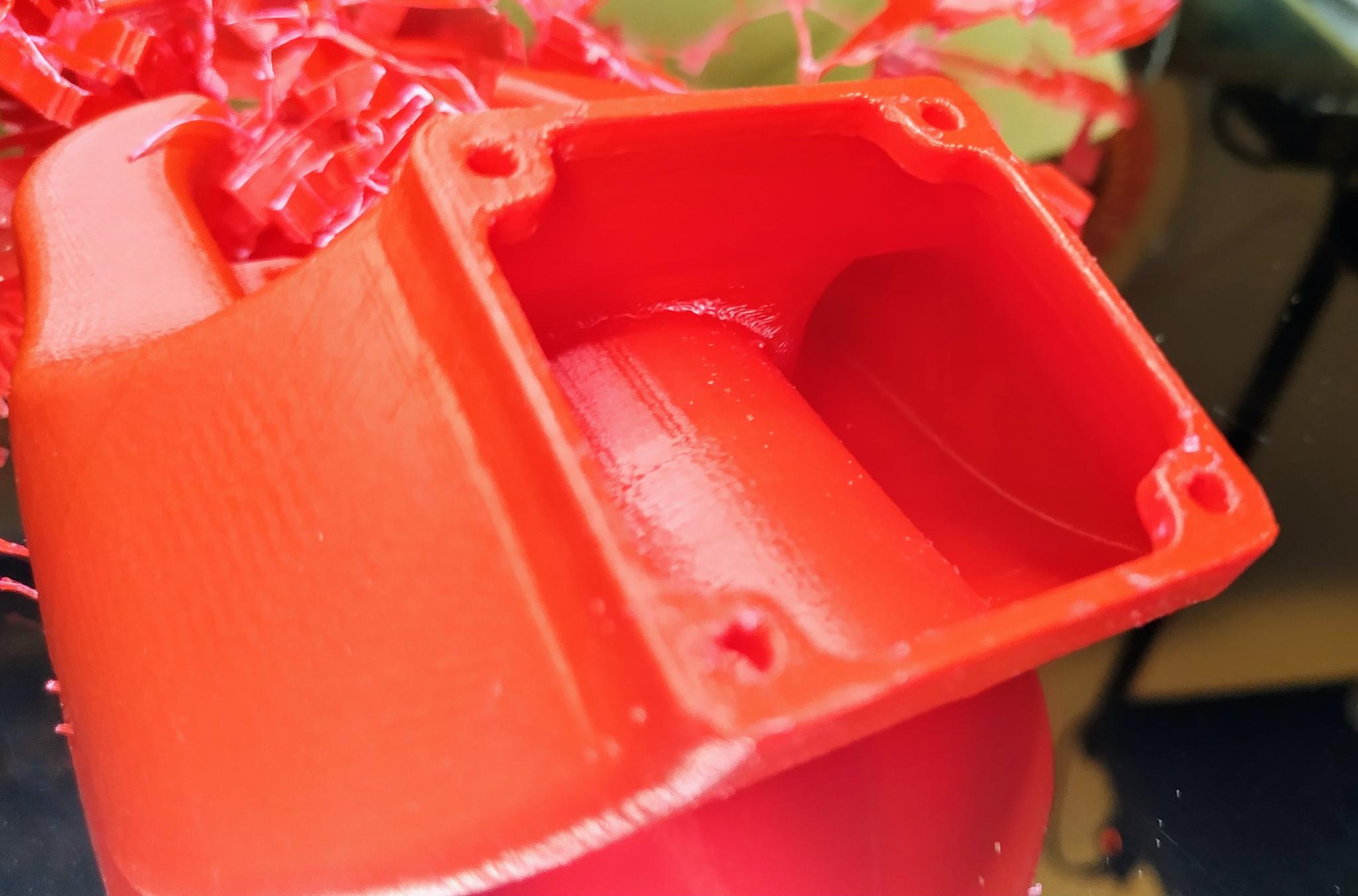

L’intérieur après retrait des supports : c'est propre avec l'interface des supports 🙂
1260823243_IMG_20190519_2048182.thumb.jpg.e0ddc4a5f8a070b96d65406c747c4839.jpg367575669_IMG_20190519_2048122.thumb.jpg.5a7dcf21e12cf007d694d7457d8af153.jpg

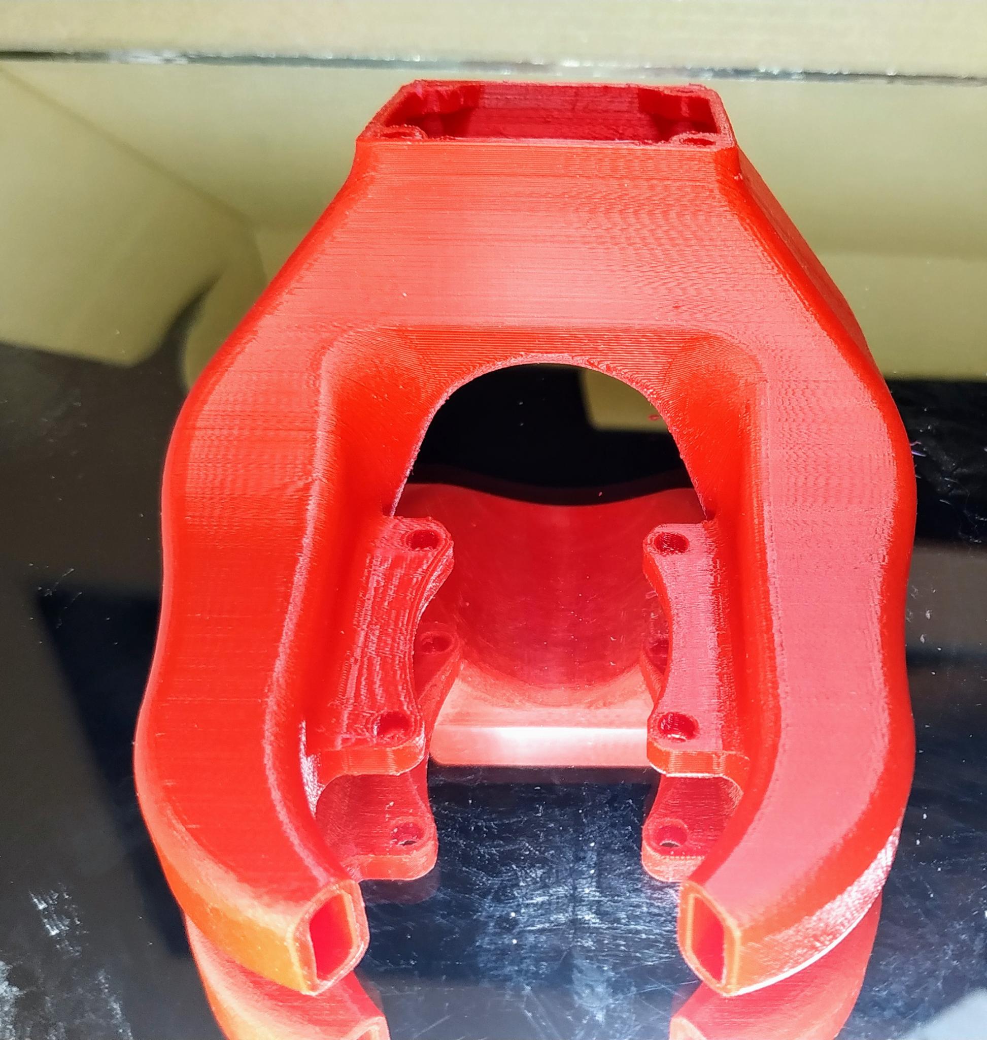

et le clou du spectacle 😎
1256191360_IMG_20190519_2049192.thumb.jpg.964b3539b4476a8cb8a7d89311fe921a.jpg425178834_IMG_20190519_2049042.thumb.jpg.aafa512b4e313de3f0573781c18a51a3.jpg
le résultat final est sans post-traitement autre que de retirer les supports et astuce ( un briquet pour les parties blanches qui peuvent rester au retrait des supports)

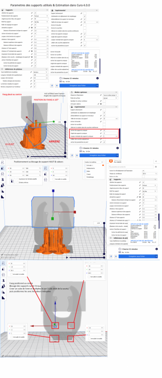

et voila le grand FINAL:
et mon PROFIL CURA 4.0.0 ( ainsi vous pouvez regarder tout les paramètres utilisés )
(POUR UTILISATEUR AVERTI je précise)
ce profil fonctionne chez moi mais il est posté pour consultation uniquement , si vous l'utilisez tel quel c'est a vos risques !
Fang modulable_HR870_exp50paf.curaprofile
Les paramètres utilisés ( certains expérimental dans Cura4.0.0) donc je ne sais pas s'il sont dans une version précédente !
avec ceci vous avez toutes les infos nécessaire pour réaliser vous même cette impression , et pour information j'ai testé d'autres placements qui sont soit devenu grossiers soit qui ont ratés 😞 la réussite est dans la gestion des supports
EDIT: j'attends vos remarques !
