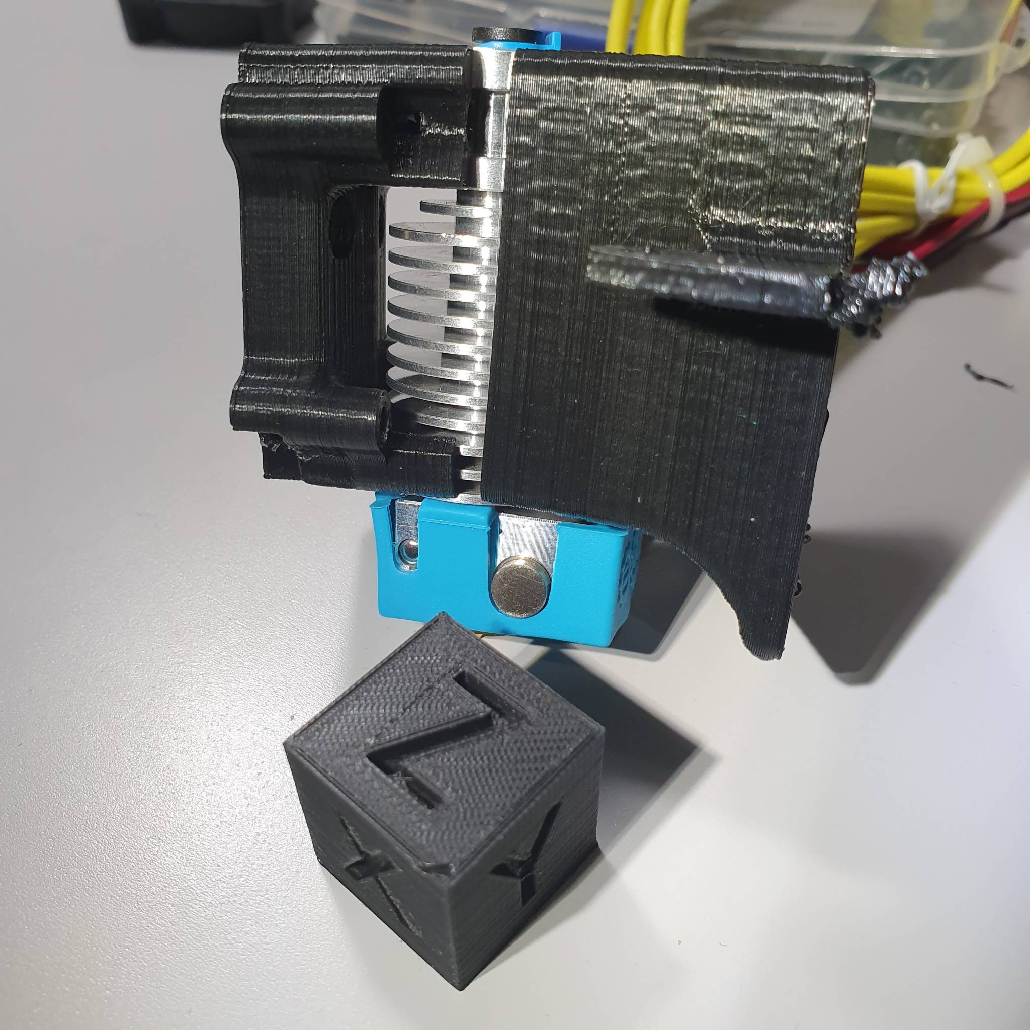

Miiras Posté(e) Décembre 14, 2019 Partager Posté(e) Décembre 14, 2019 (modifié) Bonjour, Je ne sais pas si ça vient du calibrage de mon imprimante car je galère pas mal avec mon plateau déformé ou les paramétrage sur cura mais j'ai un soucis au niveau de l'assemblage. Hormis, le défaut sur le support du bl touch, les deux parties ne s’emboîte pas. Avez vous une idée svp, je débute totalement ? J'ai un hotend E3DV6 avec LK4 Pro. Bonne journée Modifié (le) Décembre 14, 2019 par Miiras Ajout image Lien vers le commentaire Partager sur d’autres sites More sharing options...
deamoncrack Posté(e) Décembre 14, 2019 Auteur Partager Posté(e) Décembre 14, 2019 Effectivement, vu les nombreux défauts visibles sur tes pièces, tu semble avoir quelques soucis avec ta machine. Peut être n'est-ce qu'une question de réglages, tu devrais tout reprendre depuis le départ je pense. Pour ce faire, je t'invite a suivre le tuto ci dessous qui est assez complet et permet de partir sur de bonnes bases, ainsi après cela si tu rencontre encore des soucis, on pourra éventuellement chercher le problème ailleurs. Bon courage ! Lien vers le commentaire Partager sur d’autres sites More sharing options...

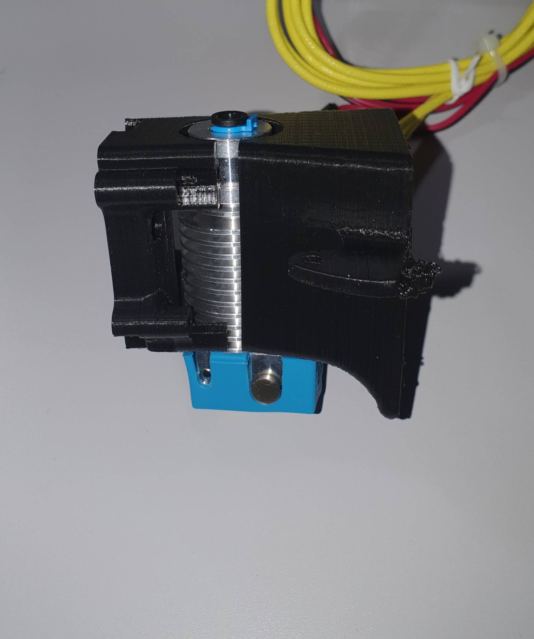

Ltrmars Posté(e) Décembre 23, 2019 Partager Posté(e) Décembre 23, 2019 (modifié) Bonjour, Essai n°1 J'ai essayé déjà 2 fois d'imprimer le fang en monobloc. Je rencontre 2 échecs. Le premier a été imprimer avec support que je n'arrive pas à retirer. Le deuxième sans support mais beaucoup de défauts . J'ai regardé plusieurs tutos afin de bien positionner le fang dans cura mais je n'y arrive pas à avoir quelque chose de correct. Je possède une U30 Pro. Une personne aurait directement le fang de près en gcode afin de voir les réglages de celui ci. Cordialement Modifié (le) Décembre 23, 2019 par Ltrmars Lien vers le commentaire Partager sur d’autres sites More sharing options...
deamoncrack Posté(e) Décembre 23, 2019 Auteur Partager Posté(e) Décembre 23, 2019 Salut. Regarde dans le premier message, les paramètres optimaux sont indiqués. Si tu les suis bien, cela devrait fonctionner Lien vers le commentaire Partager sur d’autres sites More sharing options...
