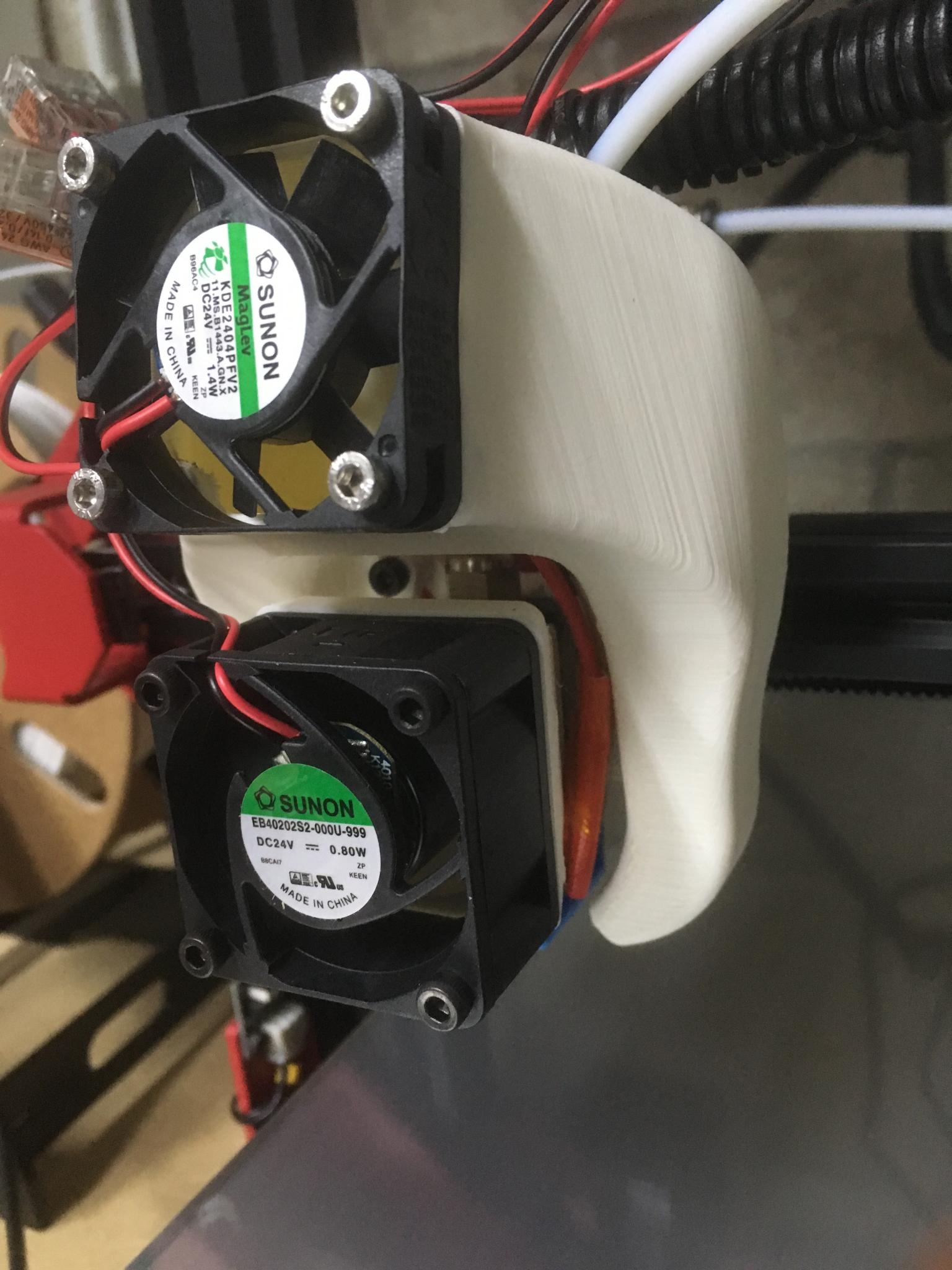

Maikinoki Posté(e) Novembre 12, 2019 Posté(e) Novembre 12, 2019 Bonjour à tous, Imprimé pour moi en ABS, que du bonheur. Encore félicitations pour ce super boulot! Reste plus qu’a faire un montage plus propre pour les connexions des ventilateurs !

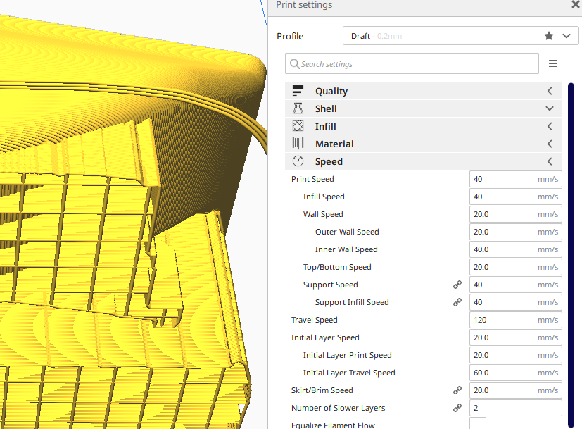

kilicool Posté(e) Décembre 1, 2019 Posté(e) Décembre 1, 2019 Hello, J'essaie de trouver la bonne inclinaison pour imprimer le mono bloc fang deamoncrack pour mon alfawise u20 mais je n'y arrive pas. Soit j'ai pas assez de support, soit trop (notamment à l'interrieur) Please help julien
kilicool Posté(e) Décembre 1, 2019 Posté(e) Décembre 1, 2019 il y a 10 minutes, Bakatora a dit : Perso je l'ai fait comme ça: c'est le touch building qui ne génère pas les supports à l’intérieur ? Et pas de soucis pour les petites parties dans le vide comme les 4 petits trou de support du ventillo en haut à droite de ta photo ? Tu as peut être imprimé lentement ?
Bakatora Posté(e) Décembre 1, 2019 Posté(e) Décembre 1, 2019 (modifié) 'touching buildplate' oui (à l'opposé de 'everywhere/partout' ). Je ne me rappelle pas des trous mais ça a du passer tranquille vu que je ne m'en rappelle pas ^^ C'est ce fang dont je me sers en ce moment. Voici ce que j'avais en vitesse dans mon fichier 3mf: Modifié (le) Décembre 1, 2019 par Bakatora
Bakatora Posté(e) Décembre 1, 2019 Posté(e) Décembre 1, 2019 Ah ouais mais c'était lent en fait... Il faudrait que je réessaie au moins deux fois plus vite pour les walls vu que j'ai changé mes réglages sous marlin.

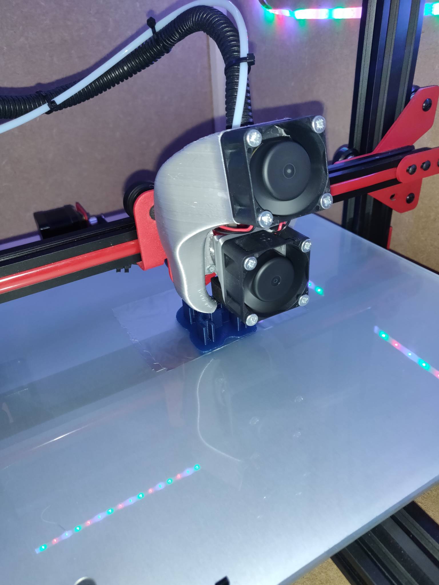

kilicool Posté(e) Décembre 3, 2019 Posté(e) Décembre 3, 2019 Il y a 6 heures, jorgeavgomes a dit : Salut Kilicool https://www.thingiverse.com/thing:3182567 https://www.thingiverse.com/thing:3597687 https://www.thingiverse.com/thing:1316689 Alors ça réduit vraiment le bruit ? Bon me voilà officiellement équipé du fan mono bloc (imprimé du premier coup héhé) de @deamoncrack + changement ventilateurs : - Sunon MF40202VX-1000U-A99 - ventilateur hautes performances ==> filament - Sunon MF40202V2-1000U-A99 - ventilateur silencieux ==> hotend - Sunon HA60151V4-1000U-A99 - Ventilateur silencieux ==> alimentation Vraiment merci je suis heureux 2

kilicool Posté(e) Décembre 4, 2019 Posté(e) Décembre 4, 2019 Le 12/11/2019 at 14:21, Maikinoki a dit : Bonjour à tous, Imprimé pour moi en ABS, que du bonheur. Encore félicitations pour ce super boulot! Reste plus qu’a faire un montage plus propre pour les connexions des ventilateurs ! Les ventilateurs sont à l'envers là ...
