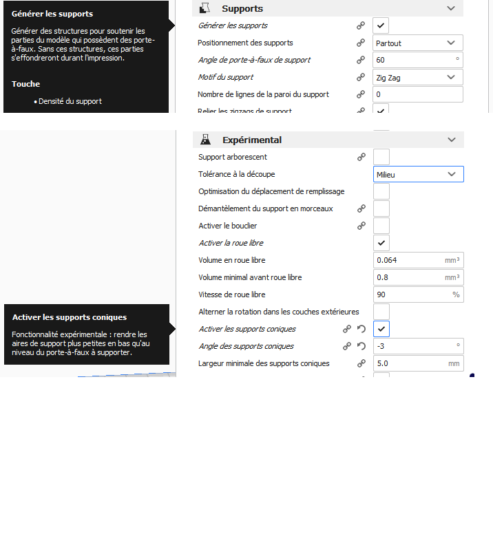

GsxZera Posté(e) Décembre 30, 2019 Partager Posté(e) Décembre 30, 2019 Bonjour, L'un de vous aurait-il l'amabilité de m'envoyer le fichier gcode de ce fang pour que je puisse l'imprimer. J'ai imprimer le tuto en début de post en essayant de remplir exactement tout ce qu'il y a sauf qu'il y a des options que je n'ai pas. Par exemple Largeur minimale des supports coniques. L’option disparaît dès que je mets l'option Angles des supports coniques à -3. Je place les 4 petits cubes comme indiqué, mais il me rempli quand même tout l'intérieur du fang de support Lien vers le commentaire Partager sur d’autres sites More sharing options...
jipee Posté(e) Décembre 30, 2019 Partager Posté(e) Décembre 30, 2019 il y a 1 minute, GsxZera a dit : Bonjour, L'un de vous aurait-il l'amabilité de m'envoyer le fichier gcode de ce fang pour que je puisse l'imprimer. J'ai imprimer le tuto en début de post en essayant de remplir exactement tout ce qu'il y a sauf qu'il y a des options que je n'ai pas. Par exemple Largeur minimale des supports coniques. L’option disparaît dès que je mets l'option Angles des supports coniques à -3. Je place les 4 petits cubes comme indiqué, mais il me rempli quand même tout l'intérieur du fang de support normal , tu a les supports arborescent de cochés dans expérimental , c'est a décocher ou a utiliser sans les supports standard (décocher supports dans support) Lien vers le commentaire Partager sur d’autres sites More sharing options...
GsxZera Posté(e) Décembre 30, 2019 Partager Posté(e) Décembre 30, 2019 Merci pour ta réponse rapide. Je ne sais pas pour les supports arborescent de cochés dans expérimental, je regarderai ça demain en rentrant du boulot. Par contre j'ai essayé en décochant les supports standards, ça me fait la même chose. Lien vers le commentaire Partager sur d’autres sites More sharing options...
jipee Posté(e) Décembre 30, 2019 Partager Posté(e) Décembre 30, 2019 il y a 15 minutes, GsxZera a dit : Merci pour ta réponse rapide. Je ne sais pas pour les supports arborescent de cochés dans expérimental, je regarderai ça demain en rentrant du boulot. Par contre j'ai essayé en décochant les supports standards, ça me fait la même chose. si tu décoche les supports standard , tu est en support arborescent , donc décoches les supports arborescents et coche les supports standard Lien vers le commentaire Partager sur d’autres sites More sharing options...

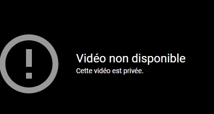

GsxZera Posté(e) Décembre 30, 2019 Partager Posté(e) Décembre 30, 2019 (modifié) il y a 17 minutes, jipee a dit : si tu décoche les supports standard , tu est en support arborescent , donc décoches les supports arborescents et coche les supports standard C'est bien ce que j'ai fait, mais ça ne fonctionne pas. J'ai fait une petite vidéo sur laquelle on voit se dont je parle plus haut " Largeur minimale des supports coniques. L’option disparaît dès que je mets l'option Angles des supports coniques à -3. PS je n'ai mis qu'un seul cube de 5x5x5 pour faire vite, parce qu'il faudrait que je sois entrain de dormir. https://youtu.be/nbkycSfD-O4 Modifié (le) Décembre 30, 2019 par GsxZera Lien vers le commentaire Partager sur d’autres sites More sharing options...
jipee Posté(e) Décembre 30, 2019 Partager Posté(e) Décembre 30, 2019 il y a 1 minute, GsxZera a dit : C'est bien ce que j'ai fait, mais ça ne fonctionne pas. J'ai fait une petite vidéo sur laquelle on voit se dont je parle plus haut " Largeur minimale des supports coniques. L’option disparaît dès que je mets l'option Angles des supports coniques à -3. PS je n'ai mis qu'un seul cube de 5x5x5 pour faire vite, parce qu'il faudrait que je sois entrain de dormir. https://youtu.be/nbkycSfD-O4 Lien vers le commentaire Partager sur d’autres sites More sharing options...
Hobi Posté(e) Décembre 30, 2019 Partager Posté(e) Décembre 30, 2019 Il manque le gros bloqueur pour ne pas mettre de supports dans les cornes.... Lien vers le commentaire Partager sur d’autres sites More sharing options...

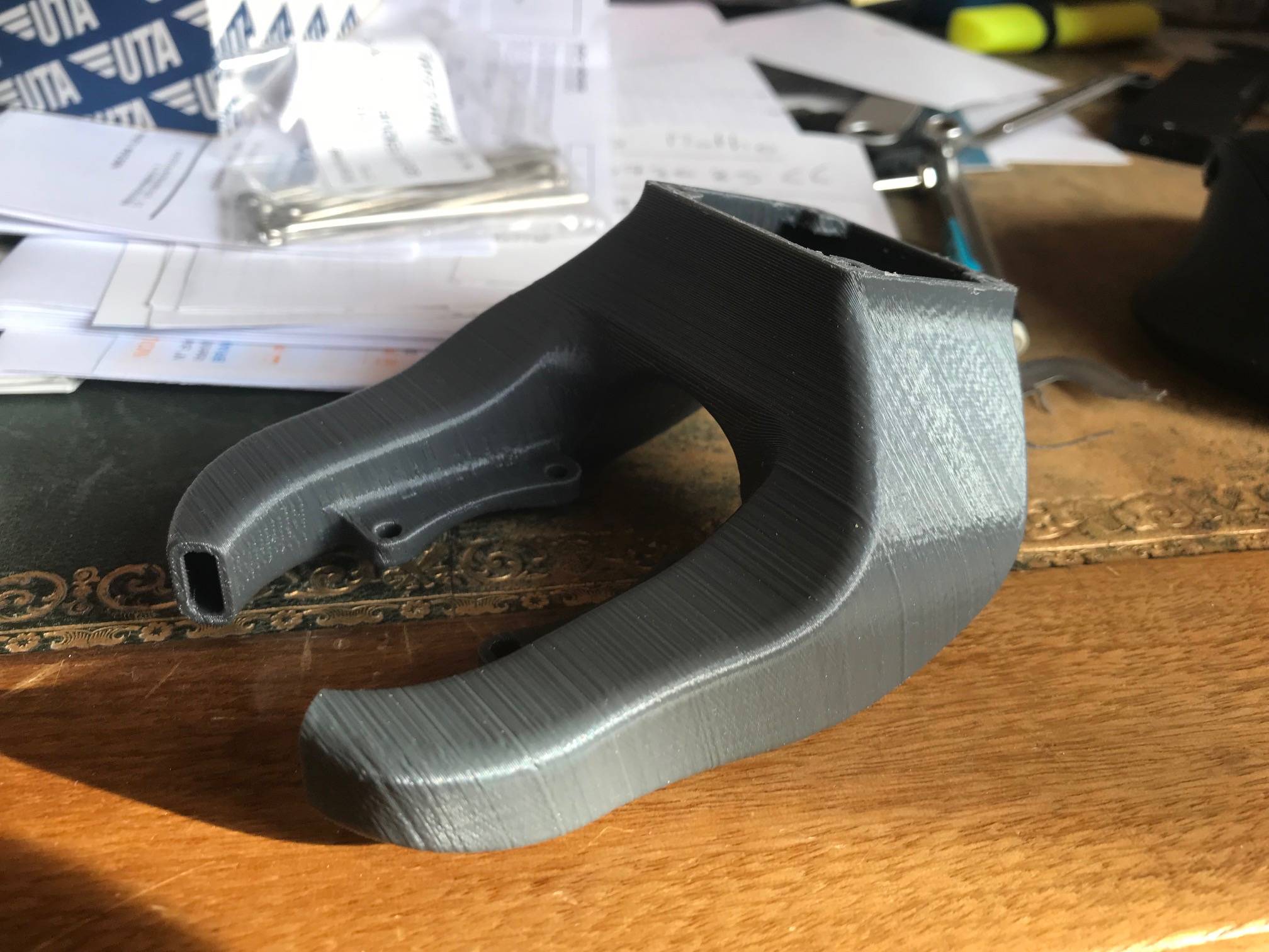

Zedd Posté(e) Janvier 2, 2020 Partager Posté(e) Janvier 2, 2020 (modifié) Bonjour a tous, et bonne année ! J'avais imprimé le fang monobloc, puis en deux pièces, car l'impression avait déconné deux fois de suite. Puis, l'adaptateur pour mettre 2 ventilos de 40mm, car j'ai 2 ventilateurs ultra silencieux, avec 10m3/h pour chaque ventilo, un seul était pas suffisant. Mais j'avais un peu de pertes d'air j'ai donc décidé d'imprimer les deux supports de ventilos 30mm, avec mes adaptateurs 40mm, j'aurais en plus moins de porte a faux. Tout va super bien, mais au moment de les monter sur le support mk8, les sorties d'air se trouvent très hautes, et derrière la buse (cf photo). J'ai du sauter une étape, que me manque t'il ? En tout cas, bravo pour toutes ces modélisations @deamoncrack, et en si peu de temps ! EDIT : Je suis a moitié ahuri, je les avais montés à l'envers... Ca bloquait un peu contre le chariot (la vis BHC), mais en appuyant un peu ça tombe bien... Désolé du dérangement Modifié (le) Janvier 2, 2020 par Zedd Lien vers le commentaire Partager sur d’autres sites More sharing options...

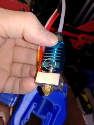

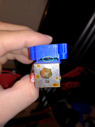

Burnout' Posté(e) Janvier 4, 2020 Partager Posté(e) Janvier 4, 2020 (modifié) Bonjour à tous, J'ai imprimé le Fang de @deamoncrack et en voulant le monter je m'aperçois qu'il y à une vis qui bloque : J'ai vérifié c'est vissé à fond.. Donc soit j'ai monté quelque chose à l'envers ? Soit je vais juste faire un petit perçage dans le support pour faire passer la vis. Modifié (le) Janvier 4, 2020 par Burnout' Lien vers le commentaire Partager sur d’autres sites More sharing options...
deamoncrack Posté(e) Janvier 4, 2020 Auteur Partager Posté(e) Janvier 4, 2020 Un emplacement pour cette vis est prévu dans le support ventilo, il suffit de la desserrer un peu, faire faire un demi tour au radiateur et resserrer Lien vers le commentaire Partager sur d’autres sites More sharing options...
Burnout' Posté(e) Janvier 4, 2020 Partager Posté(e) Janvier 4, 2020 Ah super, merci pour l'info, j'avais pas fait attention. Lien vers le commentaire Partager sur d’autres sites More sharing options...
