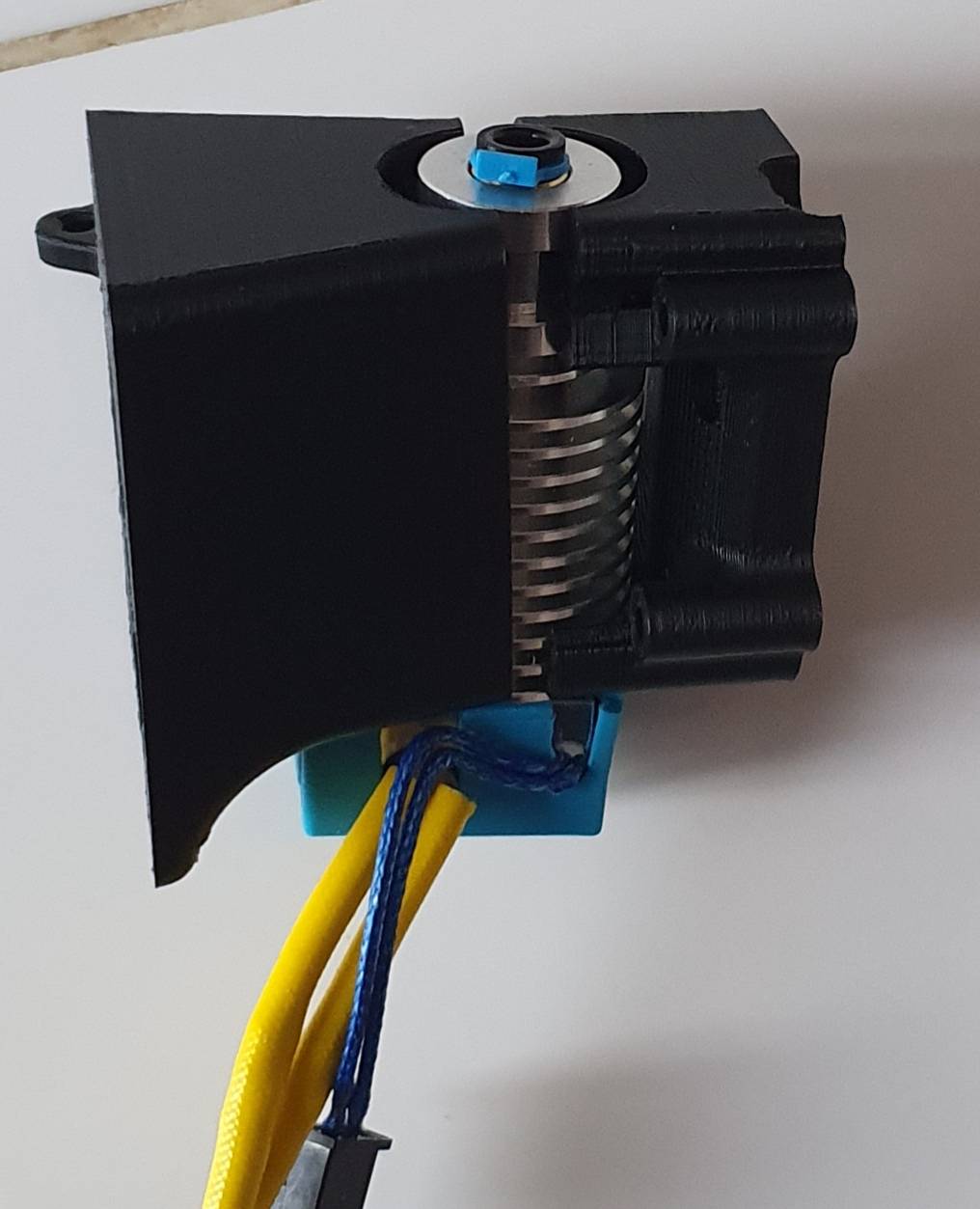

Miiras Posté(e) Janvier 23, 2020 Partager Posté(e) Janvier 23, 2020 (modifié) Bon malheureusement, après plusieurs tentatives de print, je ne parviens pas à assembler mes supports sur la e3dv6. J'ai un test d'impression pour la mk8 tout s'emboite parfaitement mais la e3DV6 rien à faire. Une idée svp ? J'ai imprimé avec une CR10S et une LK4 Pro même résultat. Je fais quelque chose de mal ? Insérer une image depuis une URL Modifié (le) Janvier 23, 2020 par Miiras Lien vers le commentaire Partager sur d’autres sites More sharing options...

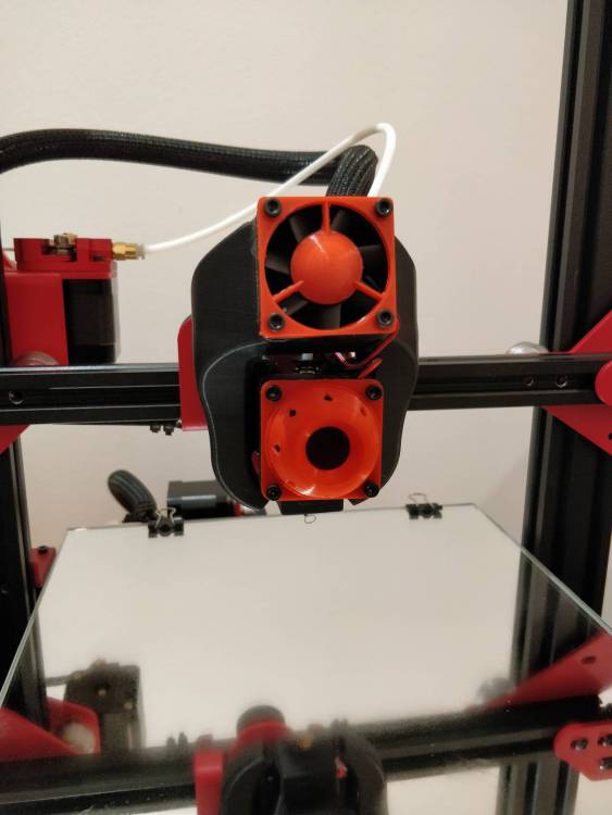

SckyzO Posté(e) Janvier 23, 2020 Partager Posté(e) Janvier 23, 2020 Bon voila, je partage le Fang mis en place. J'ai fait une grosse upgrade hier soir de mon U30 Pro (je vais écrire un post dessus). Et je confirme il faut décaller l'écran U30 Pro. Super boulot. J'ai fait un print XYZ, et à part un soucis (mon cube fait 20x20x17,5 ...) le print est juste magnifique. adhérence parfaite. Et puis c'est super design Lien vers le commentaire Partager sur d’autres sites More sharing options...

ElectricWaster Posté(e) Janvier 23, 2020 Partager Posté(e) Janvier 23, 2020 Il y a 2 heures, Miiras a dit : Bon malheureusement, après plusieurs tentatives de print, je ne parviens pas à assembler mes supports sur la e3dv6. J'ai un test d'impression pour la mk8 tout s'emboite parfaitement mais la e3DV6 rien à faire. Une idée svp ? J'ai imprimé avec une CR10S et une LK4 Pro même résultat. Je fais quelque chose de mal ? Insérer une image depuis une URL J'ai eu le même problème. Il a fallut que je ponce pas mal de matière pour que les 2 parties s'assemblent correctement. J'ai dû aussi modifier le support du touch-mi qui était un peu trop bas. Peut-être y-a-t'il eu une modification sur l'E3D v6 (de TriangleLab dans mon cas) ? Lien vers le commentaire Partager sur d’autres sites More sharing options...
Miiras Posté(e) Janvier 23, 2020 Partager Posté(e) Janvier 23, 2020 Merci pour ton retour. Pour ma part je suis e3dv6v original. Je n'ai pas testé le support bl touch Lien vers le commentaire Partager sur d’autres sites More sharing options...
Fab88 Posté(e) Janvier 23, 2020 Partager Posté(e) Janvier 23, 2020 (modifié) Dîtes, celui qui doit refroidir dès l'allumage de la machine, c'est bien celui du haut ? J'ai peur d'avoir inversé les ventilateurs ^^ Modifié (le) Janvier 23, 2020 par Fab88 Lien vers le commentaire Partager sur d’autres sites More sharing options...
Kachidoki Posté(e) Janvier 23, 2020 Partager Posté(e) Janvier 23, 2020 il y a 4 minutes, Fab88 a dit : J'ai peur d'avoir inversé les ventilateurs ^^ C'est chose faite. C'est celui qui souffle sur les ailettes en alu qui doit tourner dès 50°C. Lien vers le commentaire Partager sur d’autres sites More sharing options...
SckyzO Posté(e) Janvier 24, 2020 Partager Posté(e) Janvier 24, 2020 Il y a 14 heures, Fab88 a dit : Dîtes, celui qui doit refroidir dès l'allumage de la machine, c'est bien celui du haut ? J'ai peur d'avoir inversé les ventilateurs ^^ Non c'est celui du bas. En fait tu as le ventilateur du haut qui refroidit le filament qui sort de la buse. Lui ne s'active que sur la seconde couche. Le ventilateur central (celui du bas) chauffe les ailettes alu du radiateur pour éviter que le filament fondu ne remonte dans le PETG. Désolé Lien vers le commentaire Partager sur d’autres sites More sharing options...

ElectricWaster Posté(e) Janvier 24, 2020 Partager Posté(e) Janvier 24, 2020 Il y a 4 heures, SckyzO a dit : Le ventilateur central (celui du bas) chauffe les ailettes alu du radiateur pour éviter que le filament fondu ne remonte dans le PETG. En fait il ventile le radiateur pour le refroidir et éviter que la chaleur remonte et fasse fondre le filament trop tôt (ou que le PTFE fonde aussi dans le pire des cas). 1 Lien vers le commentaire Partager sur d’autres sites More sharing options...
SckyzO Posté(e) Janvier 24, 2020 Partager Posté(e) Janvier 24, 2020 Il y a 8 heures, ElectricWaster a dit : En fait il ventile le radiateur pour le refroidir et éviter que la chaleur remonte et fasse fondre le filament trop tôt (ou que le PTFE fonde aussi dans le pire des cas). Oui j'ai pris un peu un raccourci j'avoue Tu as parfaitement résumé la problématique du ventilateur Raison de plus pour que @Fab88 refasse un peu de soudure Lien vers le commentaire Partager sur d’autres sites More sharing options...

CriTof Posté(e) Janvier 31, 2020 Partager Posté(e) Janvier 31, 2020 (modifié) Le 24/01/2020 at 10:15, SckyzO a dit : Non c'est celui du bas. En fait tu as le ventilateur du haut qui refroidit le filament qui sort de la buse. Lui ne s'active que sur la seconde couche. Le ventilateur central (celui du bas) chauffe les ailettes alu du radiateur pour éviter que le filament fondu ne remonte dans le PETG. Désolé Heuuuuh... J'ai envie de rebondir sur le ventilo du hotend( celui du bas ) Celui ci ne souffle pas dessus, mais extrait la chaleur du hotend. ( souffle vers l'exterieur) @SckyzO quel Fang as tu imprimé?( lien) Modifié (le) Janvier 31, 2020 par CriTof Lien vers le commentaire Partager sur d’autres sites More sharing options...

CriTof Posté(e) Février 1, 2020 Partager Posté(e) Février 1, 2020 Il y a 1 heure, Titi78 a dit : Dans un sens ou l'autre ça ne change pas grand chose. Le flux d'air qui passe est le meme. Perso je préfère quand l'imprimante ne me crache pas dessus quand je la regarde d'origine sur U30 pro, ce dernier extrait. Je me suis contenté de le changer avec le même sens de rotation ( en rapport aux pas d'hélice) Et également d'origine (extraction) carte mère et alim . Le seul qui "pousse" étant celui du fang, évidement Merci pour ton info @Titi78 Lien vers le commentaire Partager sur d’autres sites More sharing options...
ElectricWaster Posté(e) Février 3, 2020 Partager Posté(e) Février 3, 2020 Le 01/02/2020 at 01:01, Titi78 a dit : Dans un sens ou l'autre ça ne change pas grand chose. Le flux d'air qui passe est le meme. Perso je préfère quand l'imprimante ne me crache pas dessus quand je la regarde Oui si l'air est canalisé (genre dans un tuyau) sinon c'est le chemin de moindre résistance et il y a des grandes probabilités que le flux ne passe pas où tu veux qu'il passe. Lien vers le commentaire Partager sur d’autres sites More sharing options...
Titi78 Posté(e) Février 3, 2020 Partager Posté(e) Février 3, 2020 (modifié) Tu as raison . Sur ma cr10-s j'ai modifié l'encadrement du radiateur hotend pour que le souffle passe bien que sur le radiateur. De base avec le support d'origine j'avais avais ajouter un deflecteur pour éviter que le souffle ne vienne refroidir la buse et le pla deflecteur mis a plat.pdf Modifié (le) Février 3, 2020 par Titi78 Lien vers le commentaire Partager sur d’autres sites More sharing options...
