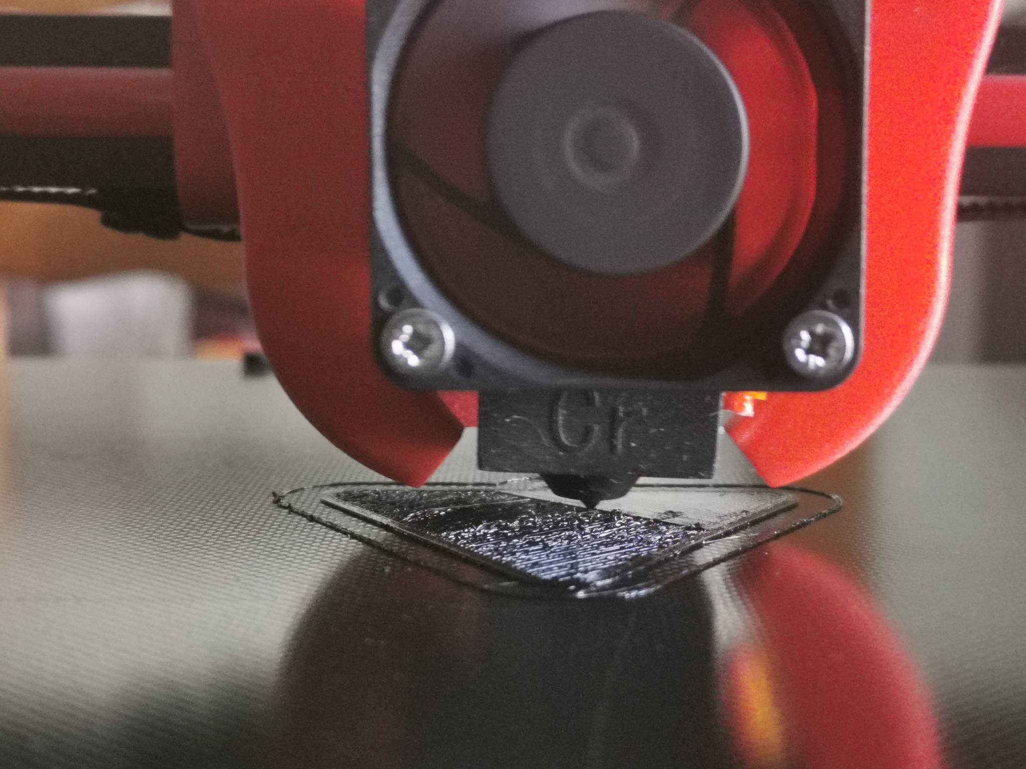

strblast Posté(e) Mai 1, 2020 Posté(e) Mai 1, 2020 Bonjour à tous. Je viens d'installer ce fang avec 2 sunon 40x40x20 (24v). Tout fonctionne comme il faut et pas de soucis avec le "pwm". Néanmoins j'ai lancé une petite impression et maintenant j'ai du warping. Est-ce qu'il y a trop de ventilation, faut-il réduire la puissance ? Pour ceux qui utilisent ces mêmes ventilateurs, comment configurez vous vos paramètres dans votre Slicer ?
deamoncrack Posté(e) Mai 1, 2020 Auteur Posté(e) Mai 1, 2020 (modifié) Salut. Il est effectivement fort possible que tu ventile trop fort et trop tôt. Personnellement j'utilise Cura et ce dernier propose une ventilation par palier, c'est à dire que l'on commence la 1ère couche à 0% et cela augmente couche après couche jusqu'à une certaine hauteur à laquelle le ventilateur tourne à la vitesse régulière demandée. Personnellement j'ai réglé de manière a ce que cette vitesse régulière soit atteinte à 1mm de hauteur, soit 5 couches en 0.2mm. De plus en règle général, je règle la vitesse régulière du ventilateur à seulement 75%, ça suffit amplement en principe pour des impressions à vitesse modérée. Modifié (le) Mai 1, 2020 par deamoncrack
strblast Posté(e) Mai 1, 2020 Posté(e) Mai 1, 2020 OK, que penses-tu de la position du fang par rapport à la buse ? Ça peut aller ?
strblast Posté(e) Mai 1, 2020 Posté(e) Mai 1, 2020 (modifié) Il y a 8 heures, deamoncrack a dit : Salut. Il est effectivement fort possible que tu ventile trop fort et trop tôt. Personnellement j'utilise Cura et ce dernier propose une ventilation par palier, c'est à dire que l'on commence la 1ère couche à 0% et cela augmente couche après couche jusqu'à une certaine hauteur à laquelle le ventilateur tourne à la vitesse régulière demandée. Personnellement j'ai réglé de manière a ce que cette vitesse régulière soit atteinte à 1mm de hauteur, soit 5 couches en 0.2mm. De plus en règle général, je règle la vitesse régulière du ventilateur à seulement 75%, ça suffit amplement en principe pour des impressions à vitesse modérée. J'ai essayé de mettre la ventilation à la 3ème couche, à 50% et à la 10ème couche je repars à 70%. Buse à 205° bed à 60° pour du pla geetech Au final, rebelote mais j'ai l'impression que le warping commence un peu plus tard qu'au début edit: -3ème couche, à 10% -10ème couche, à 25% -20ème couche, à 50% -30ème couche, à 70% A voir edit2: essai concluant, je valide ces paramètres, encore merci Modifié (le) Mai 1, 2020 par strblast
