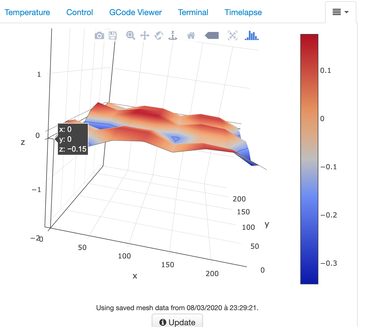

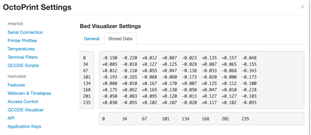

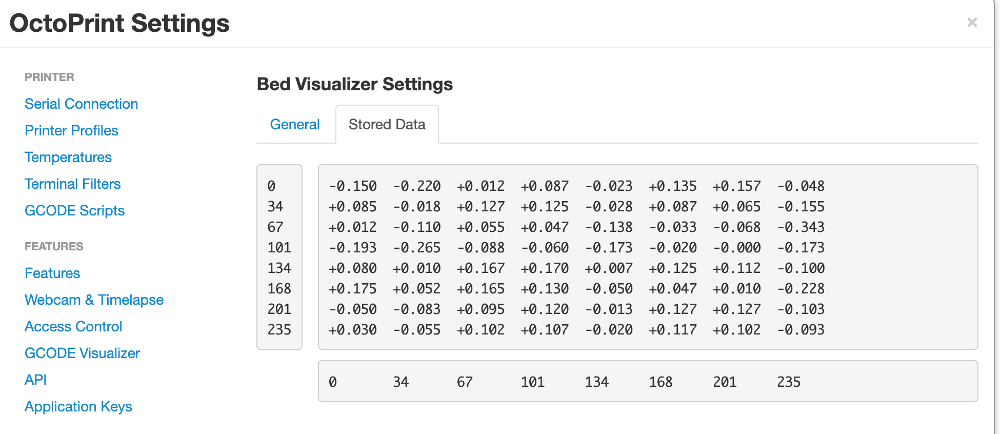

GarfieldMiaou Posté(e) Mars 9, 2020 Posté(e) Mars 9, 2020 Bonjour, Suite a l'achat de mon BlTouch Officiel pour ma U30Pro, j'ai imprimé le kit Modulable MK8 que j'ai installé sans souci Comme conseillé dans le PDF j'ai configuré configuration.h avec le Z_Probe_Offset, pas de souci, mon BLTouch au G28 ce place bien au centre, puis pour configurer le Z offset final, je met en manuel la buse au centre (la ou été la sonde quelques secondes plus tôt), ce qui me donne dans mon montage Z-3.7 et la feuille gratte comme il faut. Puis sous Octoprint avec le plugin Bed Visualiser j'envoi le G29 et c'est le bordel.... rien n'est plat.... Je met une photo du tableau de valeurs que je trouve, je me dis bon de toute façon, a la volée il compensera... Je rempli le Gcode de début avec le G29 dans Cura. Et je lance une impression, c'est la catastrophe, entre les parties ou adhérence parfaite, mais après il flingue mon Maruribot ou buse trop haute... Bref comme si le BlTouch et G29 sert a rien Voila les dégâts et mon montage du FANG. Ah oui comme dans le kit MK8 le bltouch ne touche pas le plateau avant la buse, j'ai mis 2 cales identiques pour compenser lors du test G28 et G29 Merci pour votre aide Configuration.h
GarfieldMiaou Posté(e) Mars 10, 2020 Posté(e) Mars 10, 2020 Je suis sur 64 points de mesures je ne pense pas que ce soit le pb, en faite il ne fait aucune compensation sur Z, il ignore complètement le g29 qui prend des plombes
Neolink Posté(e) Mars 10, 2020 Posté(e) Mars 10, 2020 Désolé @GarfieldMiaou, mais quel rapport avec le Fang ?
GarfieldMiaou Posté(e) Mars 10, 2020 Posté(e) Mars 10, 2020 Connaitre le bon reglage a effectuer car j’y arrivai avec le fang 40mm de base
deamoncrack Posté(e) Mars 10, 2020 Auteur Posté(e) Mars 10, 2020 (modifié) Le fang n'a aucune incidence sur la programmation du BL-Touch... Tu pourrais monter ton BL-touch sur une mobylette, la procédure serait la même... Suis ce tuto pour voir si tu n'a rien loupé. https://www.lesimprimantes3d.fr/forum/topic/23440-tuto-installation-configuration-dun-nivellement-auto-bltouch-touchmi/ Et si ça ne fonctionne pas demande plutôt de l'aide là bas, ce sera nettement moins HS.. Modifié (le) Mars 10, 2020 par deamoncrack
