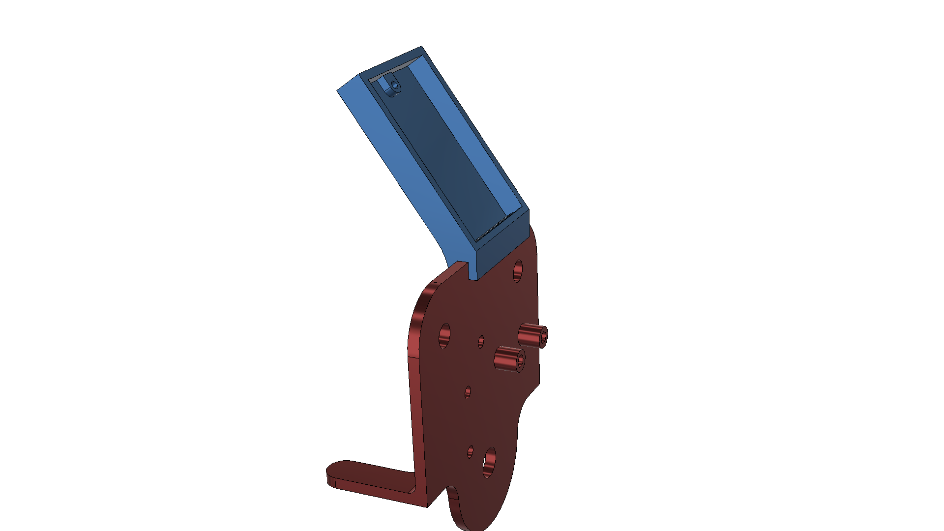

deamoncrack Posté(e) Février 24, 2019 Auteur Posté(e) Février 24, 2019 Le 24/02/2019 at 19:11, oudini a dit : Le support de connecteurs ne convient pas du tout dans la version utilisée par jipee et la version que j'ai voulu utiliser, courte et sans les connecteurs moteur Dérouler Connecteur moteur ? J'ai pas ça moi !! Du coup effectivement ça change tout...! Du coup vous autres utilisez la même version que @jipee c'est bien ça ? Si oui, vous pouvez me donner les mesures du PCB ? Le 24/02/2019 at 17:08, jipee a dit : j'ai vu en 1ere page ton adaptateur , mais je vois pas du tout en quoi il peut remplacer un vis qui tient l'ensemble ?? ça ce monte comment du coup , la j'ai rien compris au principe désolé Dérouler Pour l'adaptateur c'est très simple, tu retire la vis d'origine, avec la roue profilée et l'exentrique, puis tu place la roue profilée sur l'adaptateur avec l'excentrique (c'est l'adaptateur qui fait office d'axe) puis tu monte tout ça sur la plaque du chariot avec une vis M3x25 et une rondelle, c'est tout ! Le 24/02/2019 at 19:11, oudini a dit : Je suggère d'ajouter des plots de matière aux emplacements des filetages du ventilateur, dans la partie haute, ce qui permettrait de visser directement dans le plastique, les inserts n'étant pas arrivé j'ai du coller des écrous à la cyano et ça m'a bien gavé Dérouler Là je comprend pas trop car en principe, les ventilos quels qu'ils soient se vissent directement dans le plastique...
oudini Posté(e) Février 24, 2019 Posté(e) Février 24, 2019 (modifié) @CacaoTor Citation Tu as monté le tout avec le module de JP ? Dérouler Oui ça marche très bien, la progressivité est parfaite entre 8% et 100%. Le problème du bruit vient du ventilo du filament qui résonne dans le plastoc. @deamoncrack Citation Du coup vous autres utilisez la même version que @jipee c'est bien ça ? Dérouler Non pas moi, j'ai essayé le modèle court, celui que tu propose dans ce fil, celui ci. Il ne va pas non plus, la partie en saillie de l'attache de la gaine ne passe pas. Si on le coupe c'est la gaine qui coince. Il faudrait peut être le mettre carrément vertical. @deamoncrack Le 24/02/2019 at 20:19, deamoncrack a dit : Citation Là je comprend pas trop car en principe, les ventilos quels qu'ils soient se vissent directement dans le plastique... Dérouler Oui mais le plastic serait plus épais autour des filetages ça serait mieux, plutôt que simplement dans l'épaisseur du fang. Modifié (le) Février 24, 2019 par oudini
jipee Posté(e) Février 24, 2019 Posté(e) Février 24, 2019 (modifié) Le 24/02/2019 at 20:19, deamoncrack a dit : Si oui, vous pouvez me donner les mesures du PCB ? Dérouler 60x25 kilomètres ou mm (rayer la mention inutile ) OK ça c'est fait ! Le 24/02/2019 at 20:19, deamoncrack a dit : Pour l'adaptateur c'est très simple, tu retire la vis d'origine, avec la roue profilée et l'exentrique, puis tu place la roue profilée sur l'adaptateur avec l'excentrique (c'est l'adaptateur qui fait office d'axe) puis tu monte tout ça sur la plaque du chariot avec une vis M3x25 et une rondelle, c'est tout ! Dérouler OK je verrais ça demain soir , enfin si le print est fini la du coup je comprend mieux ........ que j'avais rien compris Édit: pour le support , place le dans le sens de la longueur (voir photo posté plus haut) avec les branchement par les 2 cotés (ou derriere des 2 cotés ) tu vois , quoi ? Modifié (le) Février 24, 2019 par jipee suggestion de placement du pcb

deamoncrack Posté(e) Février 25, 2019 Auteur Posté(e) Février 25, 2019 (modifié) Modifications faites ! J'ai carrément repris le principe du fang CR10 et épaissi sensiblement la portée du ventilo, en éspérant que ça fonctionne mieux ! J'ai également refait le support PCB, à savoir que la version qu'utilise @jipee est une version plus ou moins spéciale, j'avais donc fait le sien sur mesure ! Pour le PCB "standard" (celui sans les branchements moteur, taille de 26x43mm) le nouveau modèle est également disponible en téléchargement. Notes que j'ai supprimé le guide pour le PTFE, car pour finir je ne trouve pas qu'il ait une réelle utilité, je trouve même qu'il exerce une contrainte inutile... Et c'est également dispo en téléchargement ! Modifié (le) Février 26, 2019 par deamoncrack 1
oudini Posté(e) Février 25, 2019 Posté(e) Février 25, 2019 (modifié) Merci @deamoncrack, je vais imprimer le fang demain en le faisant plus épais pour éliminer les résonances. Comme tu l'as modifié il me semble pas mal du tout. Je ferai aussi le support de PCB, tu as raison le PTFE se suffit à lui même. Je tourne avec la gaine attachée au PTFE et ça le fait bien, mais sans connecteur c'est nettement moins pratique. Merci pour le boulot Modifié (le) Février 25, 2019 par oudini

oudini Posté(e) Février 26, 2019 Posté(e) Février 26, 2019 Très bonne idée d'avoir déporté la fixation du support de PCB, impression tout à l'heure.
