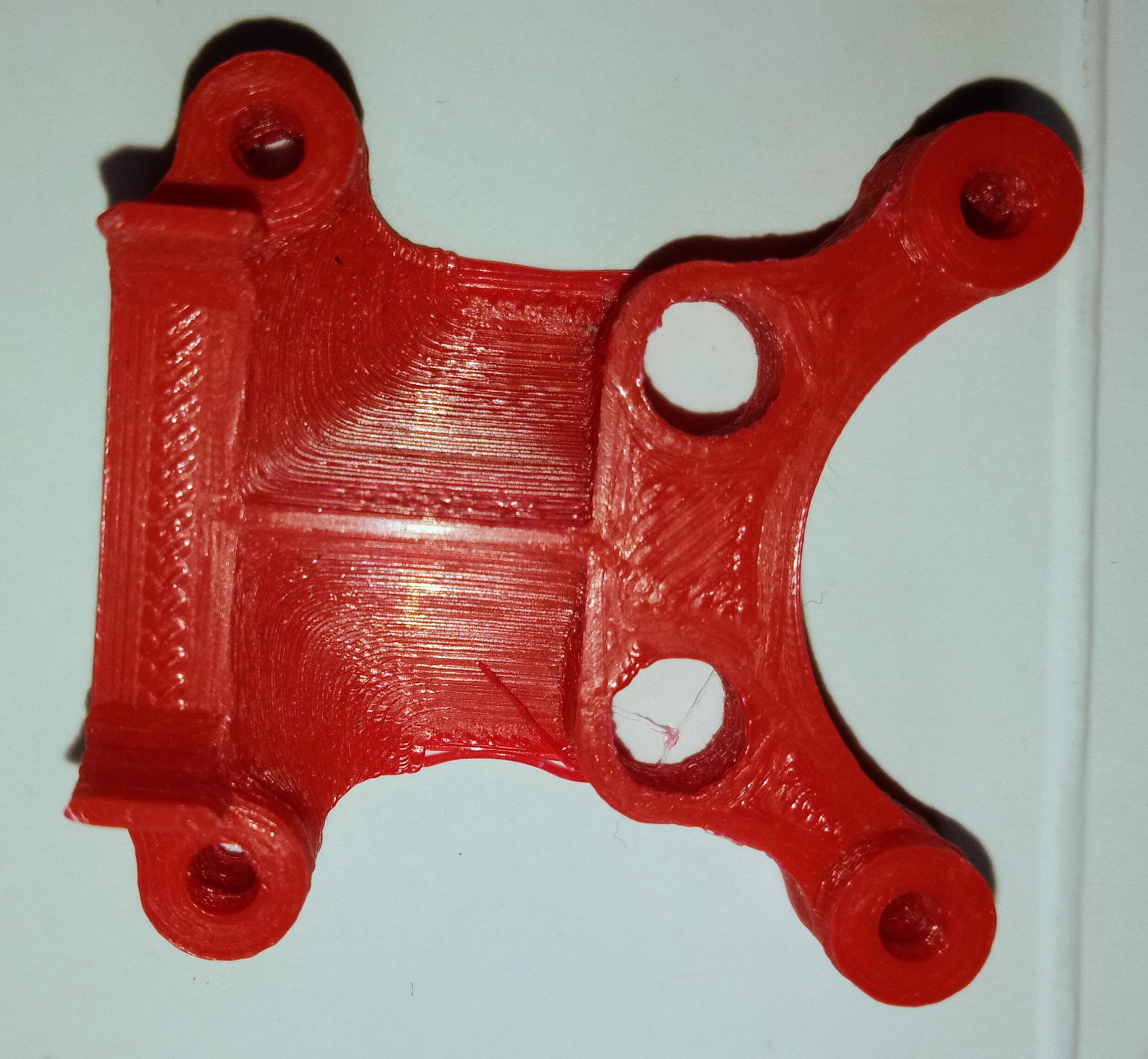

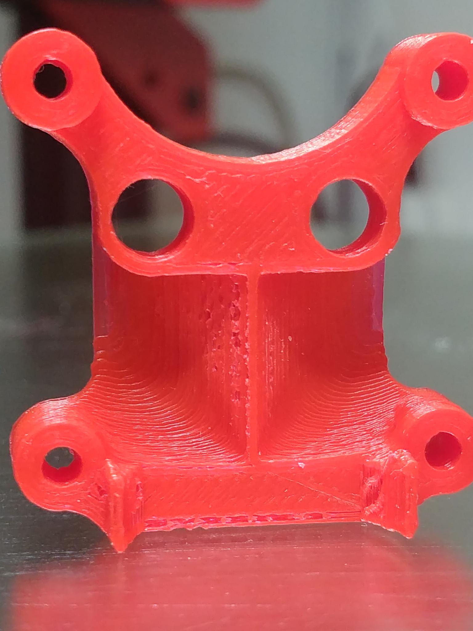

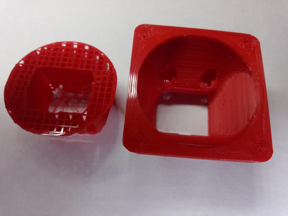

Bon, premières impressions avec le 3D870 :
Qualité : 0.15
Remplissage : 50%
Matériau : Buse 210° ; Bed 65°
Vitesse impression : 80 mm/s
Vitesse de remplissage : 134 mm/s
Vitesse impression paroi : 40 mm/s
1642356866_2019-02-1421_01_09.thumb.jpg.a69ae62c2f15478a57645924bb5c8cf6.jpg1080651455_2019-02-1420_59_50.thumb.jpg.6823d35d444467327884d15fd3eae980.jpg1927974697_2019-02-1421_02_03.thumb.jpg.4aabcb895d46e352a567e4c070664ec5.jpg453600348_2019-02-1421_02_32.thumb.jpg.29808b6e0162994e20801335cf19007b.jpg
C'est perfectible non ?
Sur quoi puis je jouer ? Le remplissage à 100% ?
Vu la destination de la pièce, est il nécessaire de la faire cuire pour une plus grande longévité ?  J'ai cru comprendre que vous en avez fondus quelques une déjà non ?
Ben écoute, moi j'ai tourné avec ce modèle un moment et là je tourne avec le modèle AiO, tout ça avec du PLA normal et ça roule bien donc pour la recuisson je pense pas que ce soit nécessaire.
Pour la qualité c'est vrai que c'est pas top, le PLA 3d870 aime les grandes vitesse d'après @jipee, en dessous de 120mm/s c'est pas génial...
Modifié (le) par deamoncrack
Ben oui , c'est ce que j'ai suivi...

il y a 55 minutes, fredondem a dit :
Qualité : 0.15
Remplissage : 50%
en 3D870  j'ai mis résolution 0.1 , 80mm/s impression , paroi et dessus,dessous , le reste a 120mm/s remplissage 100% pour ce résultat ! peut mieux faire , certes , mais deja bien vu la vitesse utilisée (édit:  d’après mes notes , j’étais a 120mm/s effectivement pour ce fang sur les grandes pièces , 140mm/s pour les supports, je viens de re-vérifier )
puis je suis passé au @deamoncrack fang-uDiamond en 0.1 vitesse 150mm/s partout pour ce résultat , en cours de montage d'ailleurs !

C'est kif kif on dirait. Et donc pas si mal.
Bon, on est sur la même piste... et je suis derrière...

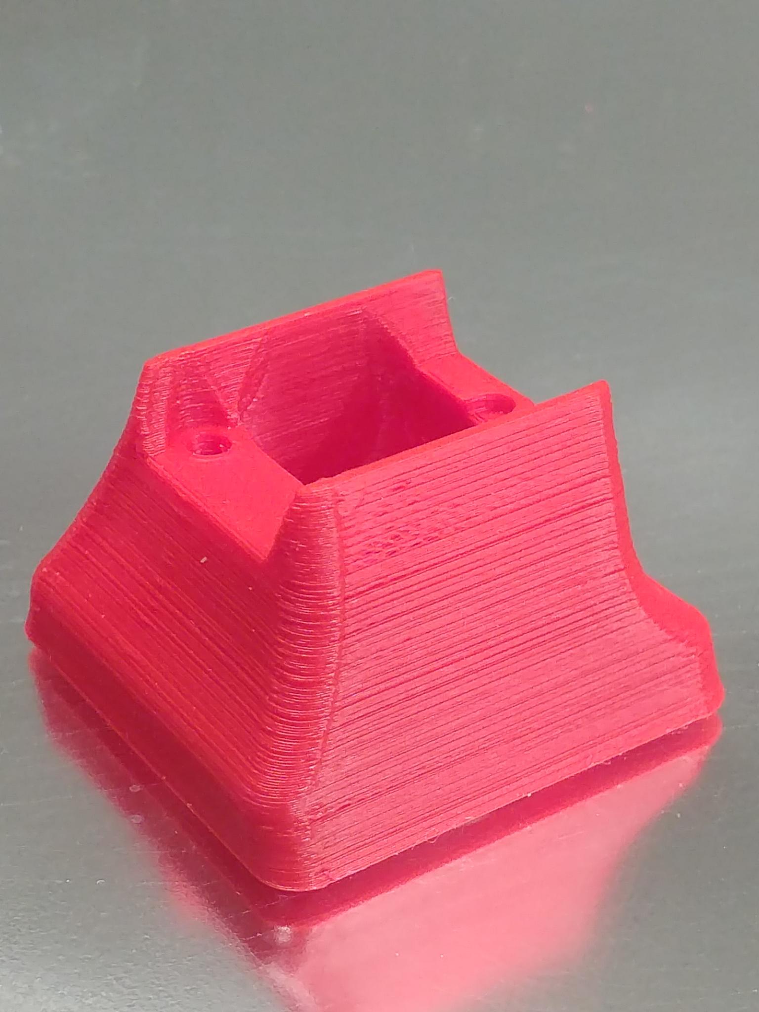

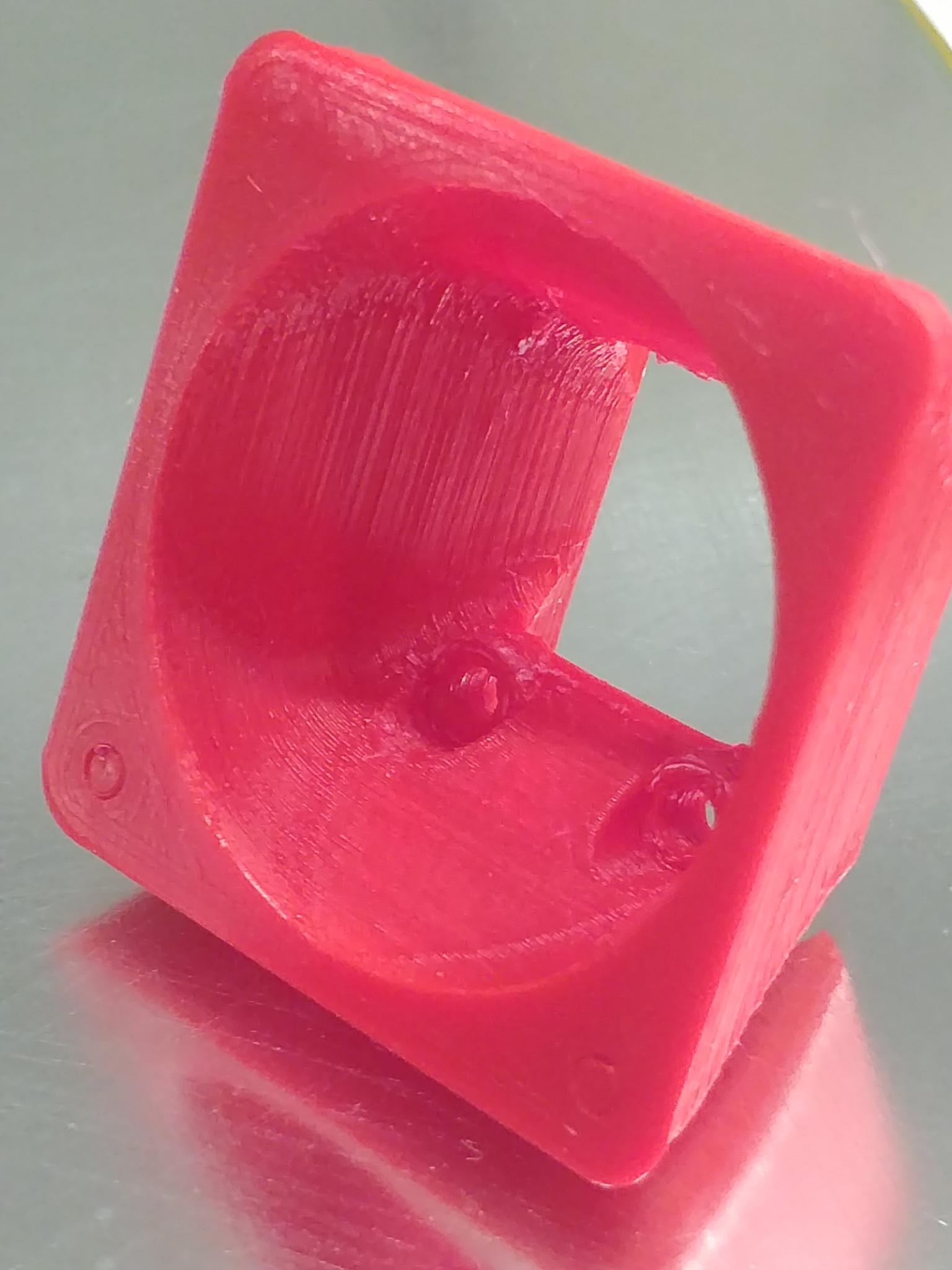

Ah, je vois que tu a imprimé le "support ventilo 40mm MK8" avec des supports, et comme moi, les trous de vis sont bouchées !
Un p'tit coup de foret et ce sera réglé.
En principe pas besoin de supports pour les supports tête/ventilos, du moins moi j'en ai pas mis et ça c'est très bien passé !

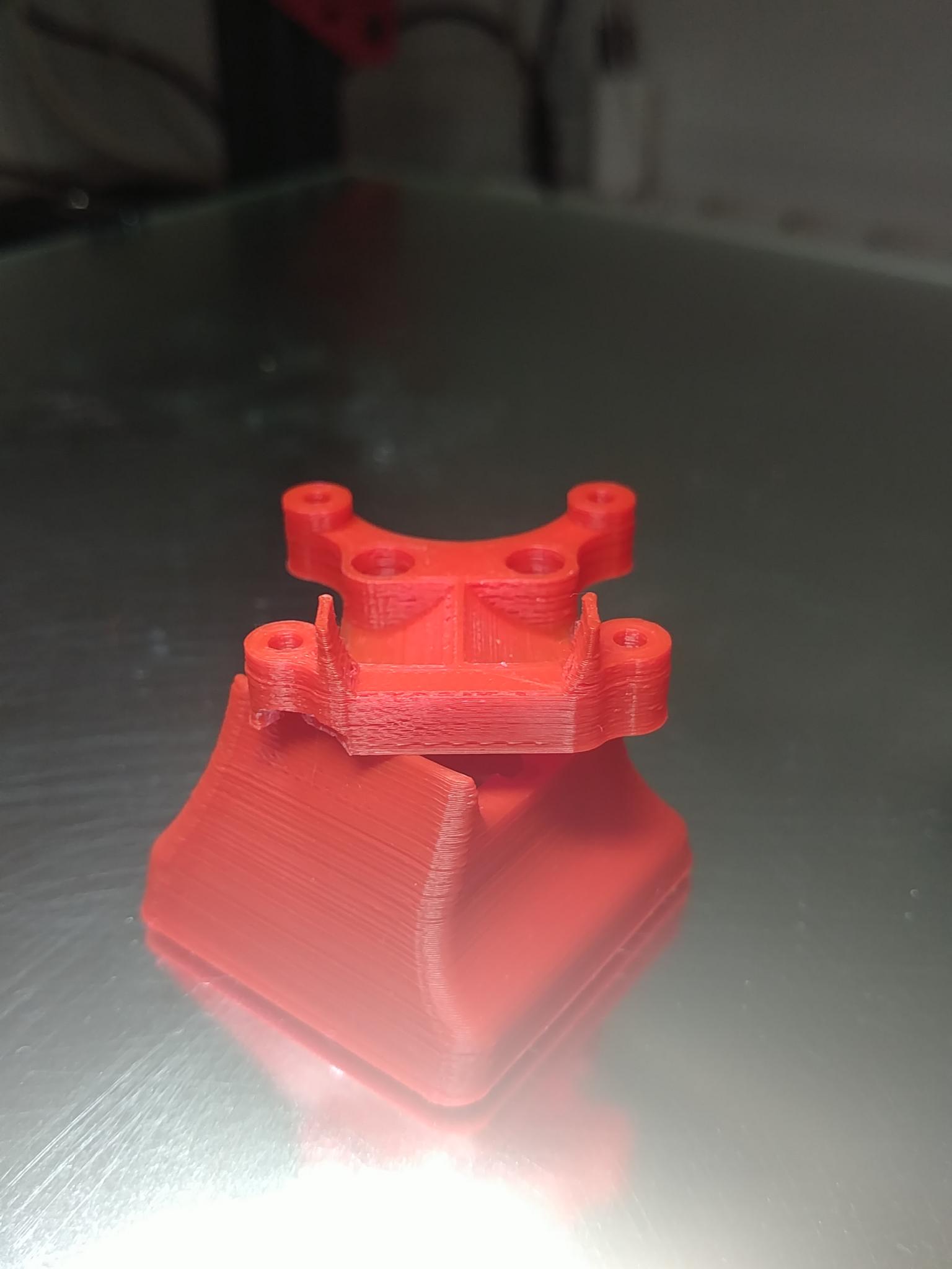

80mm/s en impression ceux la et le support (erreur pour les supports en ma faveur , il est resté posé sur le plateau quand j'ai pris la pièce) sinon le reste du fang j'ai mis la vitesse a 120mm/s en impression
692552233_IMG_20190202_13343921.thumb.jpg.b030ec73bc7fd6fcd62b8c69b382abc2.jpg1438467456_IMG_20190130_22592521.thumb.jpg.399abf596b8fc88aa8da7841e640a1dc.jpgIMG_20190125_192011.thumb.jpg.51db50375a1116356390996d4046e528.jpg
les support uniquement pour la partie supérieure , j'ai mis la densité a 8 , l'interface de support et distance z 0.2 , distance x/y 0.75 , avec ce réglage j'ai presque rien a faire en post traitement sur mon fang de réserve lowcost en PLA 3D870 😜
après les réglages sont perfectible tout ça , je cherche encore ..... mais dans l’immédiat j'avais besoin d'un fang après en avoir fondu mes deux 😛😛

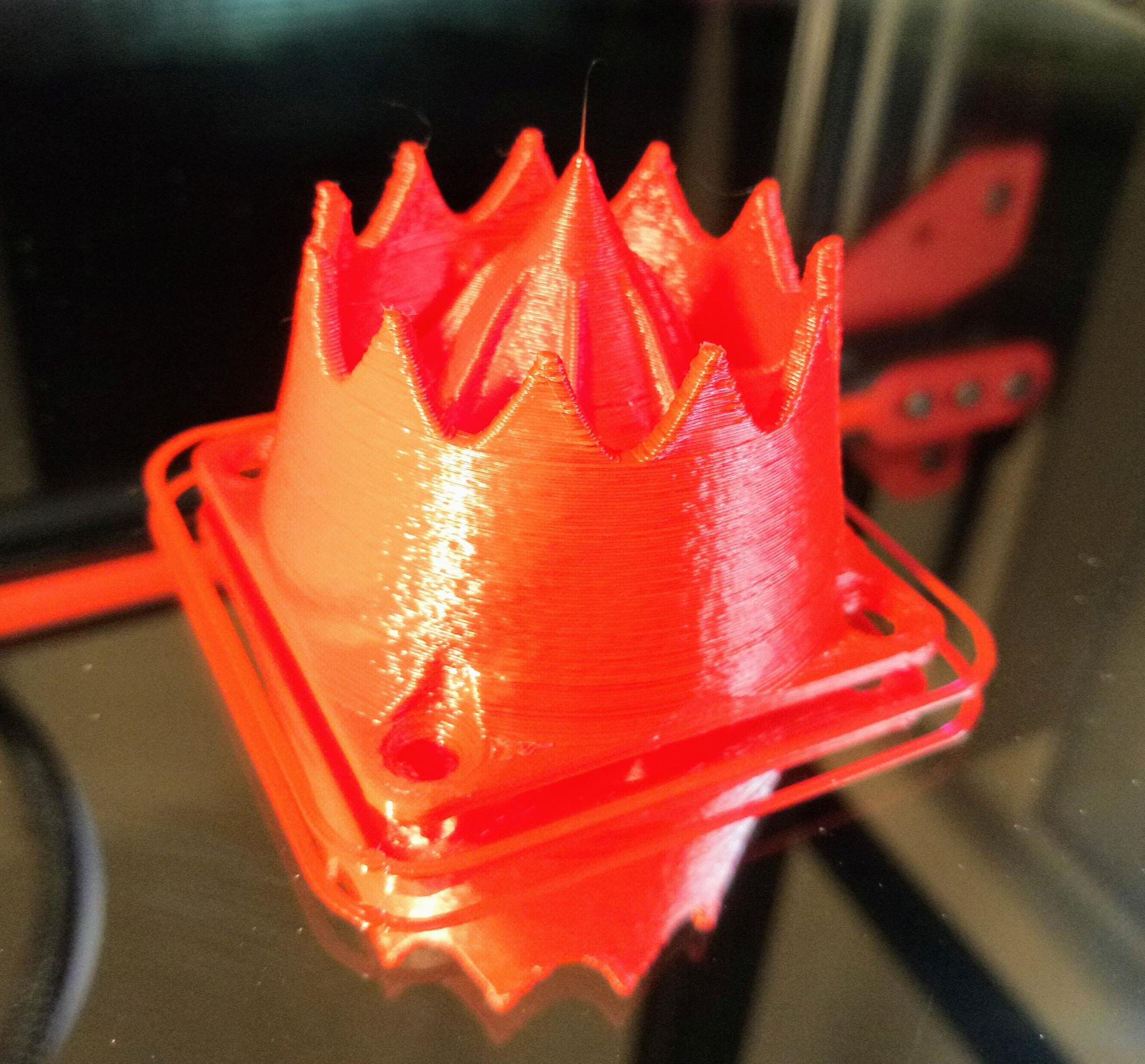

Donc test du PLA de @jipee : Première couche 200°C tout le reste à 180°C (et oui en plus l'E3D chauffe dur donc attention à pas se faire avoir).
J'imprime le fang de @deamoncrack pour E3D, premier du nom.
L'idée est de bien tester aussi la recuisson.
Je vous tiens au courant !

il y a 38 minutes, jipee a dit :
C'est pas mal ! On dirait encore un peu de surchauffe. T'étais à combien là ?
il y a 2 minutes, CacaoTor a dit :
j’étais a 210° en dessous ça accrochait pas entre les couches , mais bon j'avais aussi d'autre problèmes sur la bécane et après j'ai installé le dual Z  a affiner , j'ai l'impression que je peut affiner le réglage
je referais des essais après remontage du fang extrudeur etc avec le 3D870 ..avec tout les paramètres a revoir , je prend note des tes infos 🙂

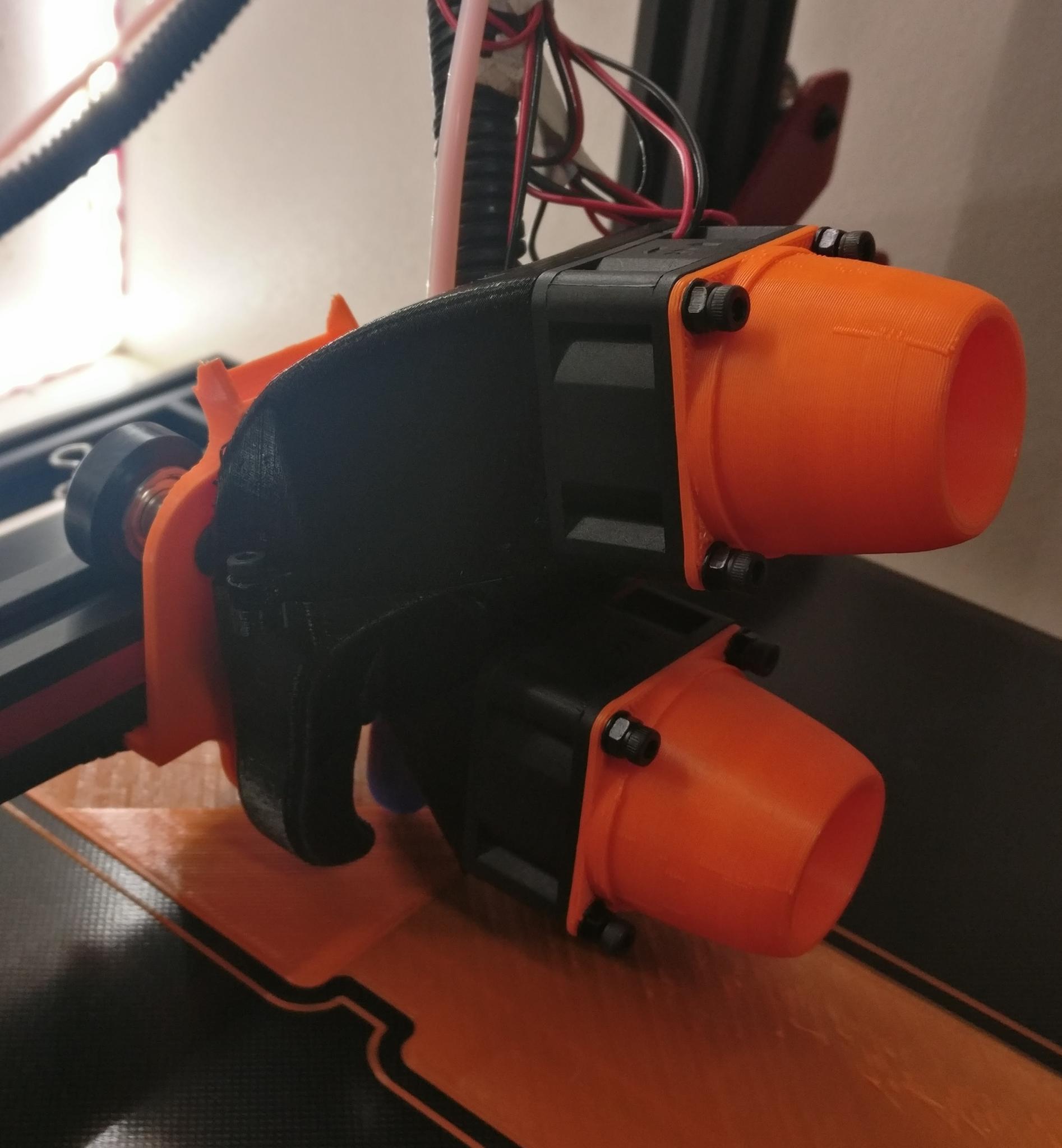

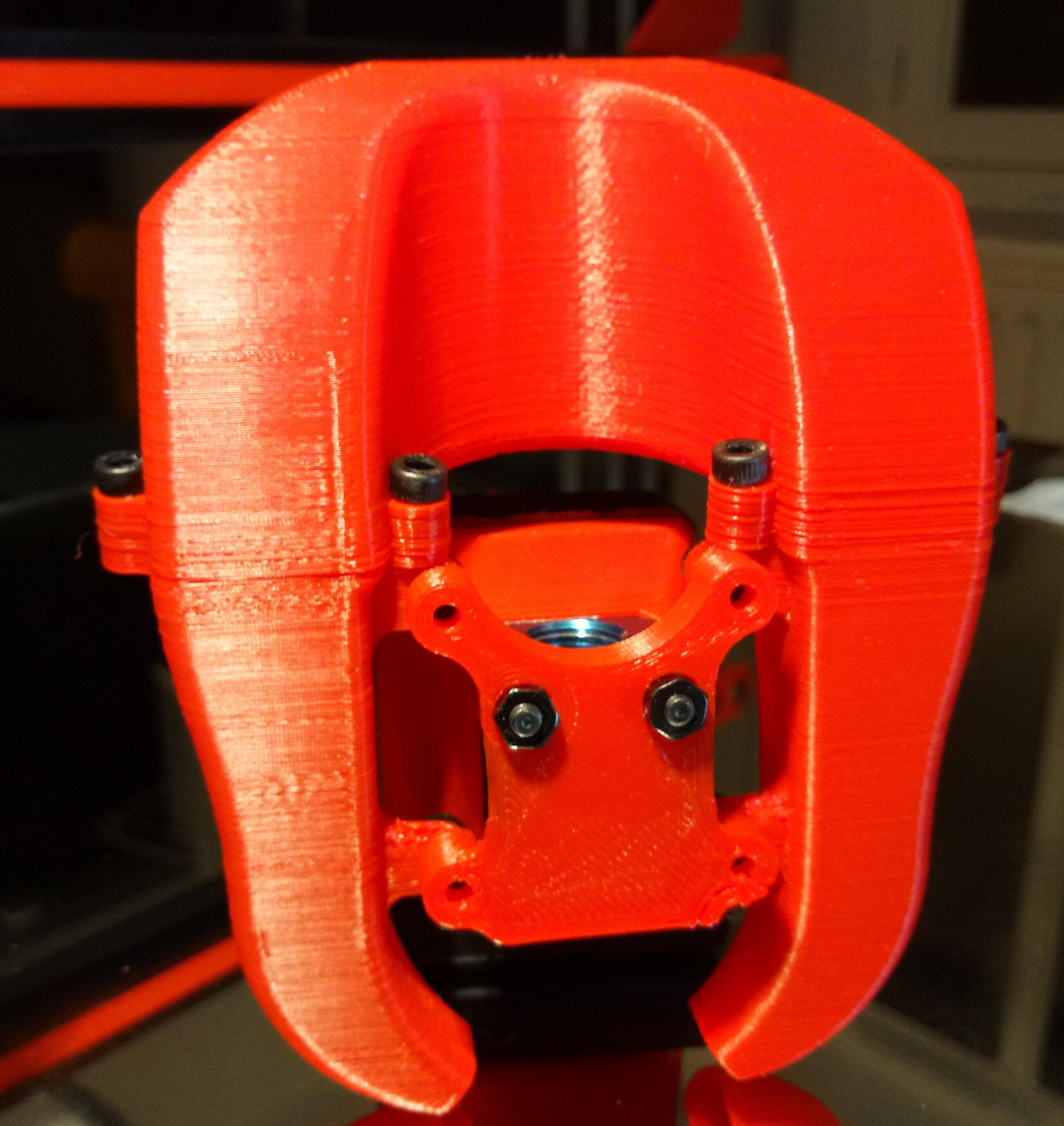

Après moult péripéties, j'imprime avec l'AIO

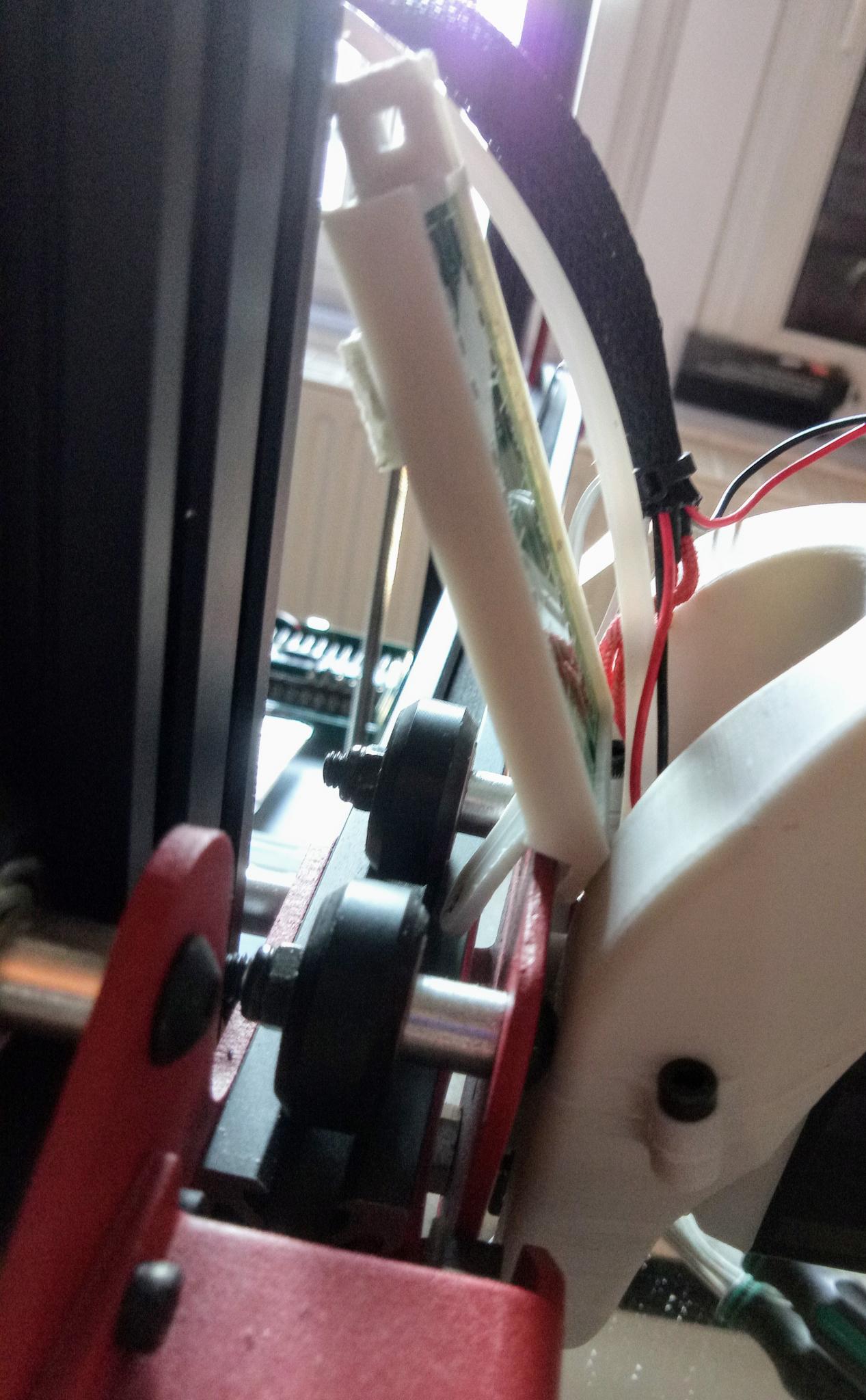

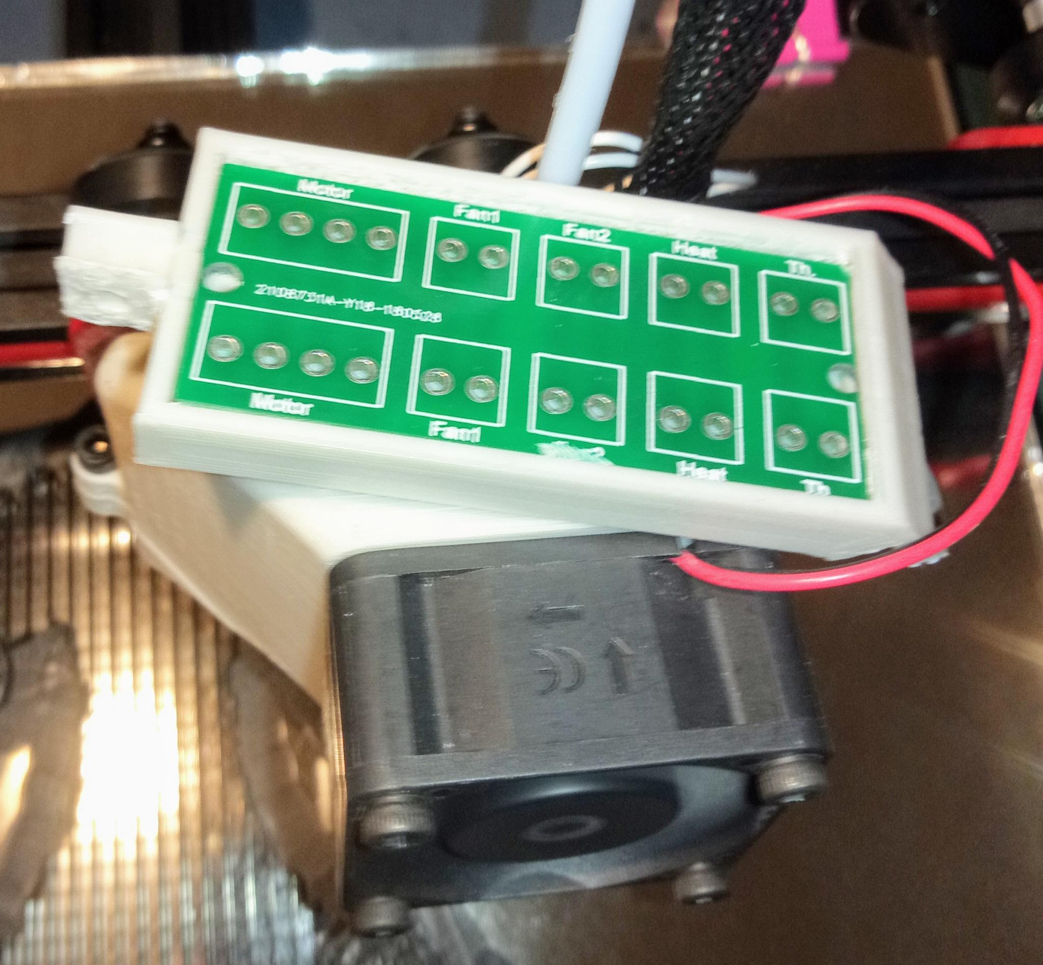

J'ai du couper le support PCB car il cognait contre la barre latérale et m’empêchait d'aller jusqu'au capteur de fin de course.
Modifié (le) par beber75
orthographe
Il est superbe, dommage pour le support de pcb!
Vérification faite sur le chariot d'origine que je compte utiliser ce support ne passe pas non plus, il va falloir bricoler. C'est juste le téton du rilsan qui gêne.

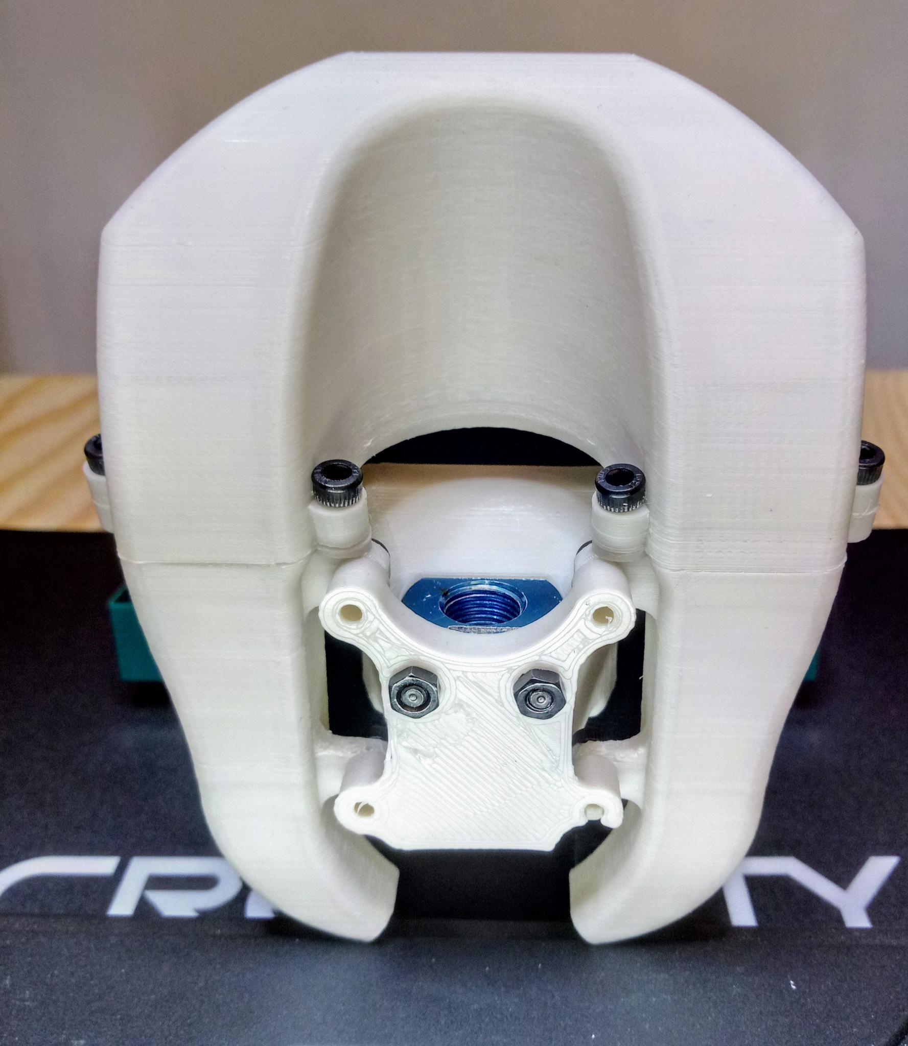

test du robin-fang @deamoncrack  positif 🙂
après l'installation , j'ai repris une pièce deja réalisée avec mon ancien fang , le résultat ne s'est pas fait attendre , j'ai pu revoir mon réglage plateau sans avoir a écraser les couches 🙂 j'ai pu baisser la température de la buse aussi , j'avais besoin pour  L'ArianePlast entre 205 et 210° , je suis passé a 195° sur les mêmes  bobines sans souci a part la rétractation a revoir
2 choses a signaler cependant :(désolé , la perfection n'est pas de ce monde 😛 )
- la fixation du bas a gauche du support tête MK8 est assez mal placée pour moi , l’écrou d'origine et plus large donc un mauvais positionnement du fang , et un écrou moins large a tendance a se desserrer malgré le frein filet
- le support PCB qui tape dans les montants ALU donc a tourner de 90°

Pas de souci, on est bien d'accord !!
De plus je n'ai pas testé toutes les pièces que j'ai conçues, donc il est fort probable qu'il y ait d'autres défauts !!
il y a une heure, jipee a dit :
Tu parles de la vis de la roue profilée ? Si oui c'est normal, elle est plus censée être là, il y a un adaptateur pour la remplacer, voir premièr post du sujet !
C'est quoi qui tape exactement ? Tu peux faire une photo pour que je modifie en conséquence ?
j'ai vu en 1ere page ton adaptateur , mais je vois pas du tout en quoi il peut remplacer un vis qui tient l'ensemble ?? ça ce monte comment du coup , la j'ai rien compris au principe désolé 😵
le reste fonctionne nickel sinon ,la j'ai lancé un test de 30h toujours en ARIANEPLAST (j'ai 12bobines vraiment pas payé cher a utiliser pour ces test, mais chut  😛 )
pour le support PCB ça bloque sur les 2 coté de la machine , l’idéal serait de le mettre dans l'autre sens (voir photo , pour le sens , pas pour l'endroit ou le mettre) et j'ai bien fait de pas le couper , du couper je peut raccorder un truc en plus a partir de la 🙂

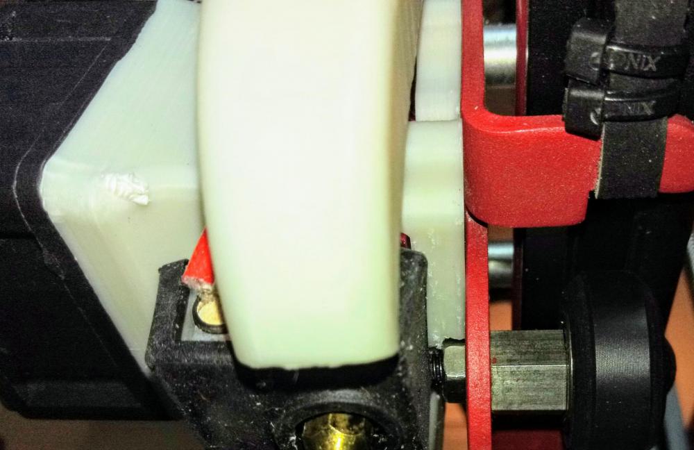

Bonjour à tous,
comme prévu voici un petit retour sur l'installation du fang modulable sur la tête d'origine.
Le montage est simple, parfaitement étudié sauf pour le support de connecteurs, je vais y revenir.
L'efficacité est excellente. Je n'ai pas fais de mesure au niveau de la buse mais vu le souffle produit je pense que la protection en silicone du bloc de chauffe s'impose.
Le support de connecteurs ne convient pas du tout dans la version utilisée par jipee et la version que j'ai voulu utiliser, courte et sans les connecteurs moteur ne convient pas d'avantage même avec le téton d'attache de gaine supprimé on est trop prés du montant gauche de l'axe Z, on risque d'arracher les fils en forçant sur la gaine. Je l'ai supprimé ainsi que les connecteurs remplacés par soudures/thermorétractable et retour dans la gaine accrochée au tube téflon.
Le remplacement de la vis d'origine par un adaptateur avec un vis M3 est fonctionnel. Le réglage de l'excentrique n'est pas perturbé.
Côté bruit, je dois avouer avoir été déçu de la résonance produite par les Sunon dans la carcasse du Fang et qui se traduit par un bruit beaucoup plus fort qu'avec les ventilos d'origine. Ça ne me gène pas trop car la machine va bientôt quitter le bureau pour aller à l'atelier où je ne l'entendrai plus.
Je suggère d'ajouter des plots de matière aux emplacements des filetages du ventilateur, dans la partie haute, ce qui permettrait de visser directement dans le plastique, les inserts n'étant pas arrivé j'ai du coller des écrous à la cyano et ça m'a bien gavé 😊

Et oui malheureusement le fang et support des ventilos sont critiques dans la course au silence.
Perso mon premier print faisait aussi apparaître de la raisonance. J'en ai fait un second (suite casse) avec plus de précision. J'ai ensuite monté les vis avec du frein filet, et surtout BIEN serré l'ensemble. Depuis c'est le grand calme. Le flux d'air des ventilos est bien supérieur aux originaux, plus d'air donc plus de turbulences, donc de vibrations. Changer les ventilo c'est bien, mais ça suffit pas 🙂
J'ai même gagné 2-3dB sur le fang E3D de @deamoncrack comparé à mon favoris d'avant.
