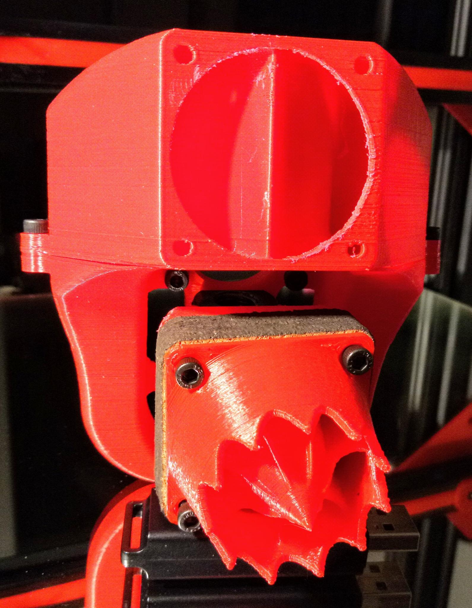

l'impression du fangmidable finie en remplissage a 30% + 2 parties en remplissage a 100% en PLA 3D870 , l'assemblage est bon ,
vitesse a 80mm/s en dessous c'est la cata (voir photos plus haut) , résolution 0.2 , température 210° , plateau miroir 65° (non poncé ni laque)
test suivant a vitesse 100mm/s et remplissage a 100% pour la recuisson a venir , mais ça passe deja bien
désolé pour les joint moteur a la place du ventilateur :p683097689_IMG_20190130_23250221.thumb.jpg.9d1485b23b9091d6026c5a080b246f2c.jpg

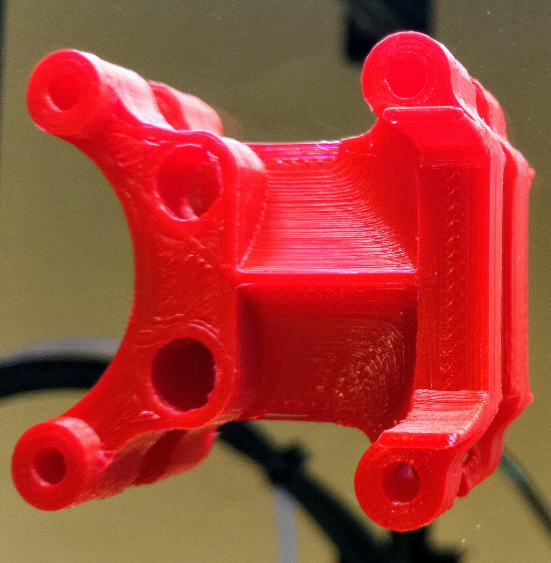

sinon mon test de la 1ere pièce du fang : résolution: 0.1 ; remplissage: 100% ; vitesse: 140mm/s ; température: 210° ; plateau; 65° ; durée d'impression: 1h35 😛
pas moyen de ne pas poster la 2eme photo ou même de l’éditer , désolé
Modifié (le) par jipee
impossible d'effacer la photo

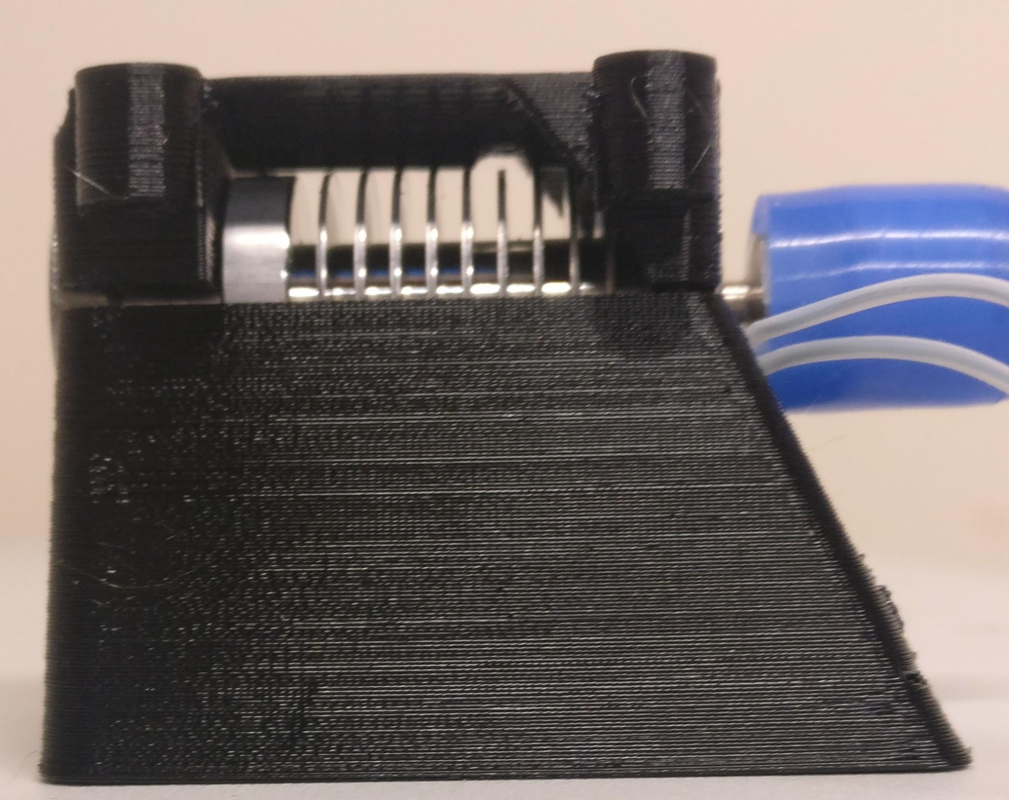

Hello tous le monde.
Je viens de recevoir le AIO et je pense tenter un montage ce weekend.

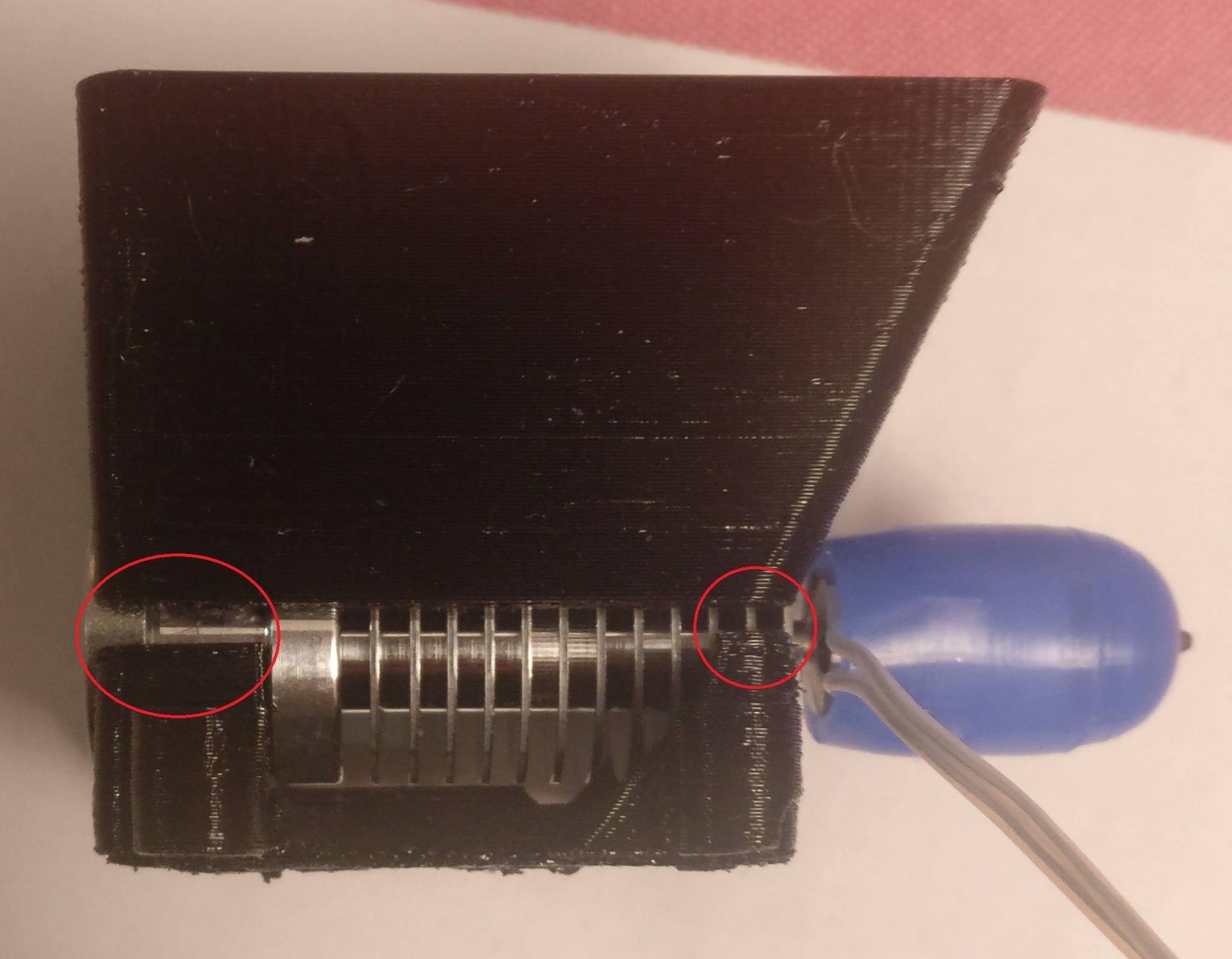

En attendant, j'ai regardé un peut comment cela s’emboîte et je suis pris d'un gros doute. Est-ce que l'écart que j'ai à ses deux endroits en normal ?
Modifié (le) par beber75
Salut !
En haut il est prévu un jour de 0.5mm, en bas en principe non pas de jour.
Les deux pièces sont elles bien enfoncées à fond dans la gorge de l'AiO ?
Oui les pièces sont bien enfoncées. Si j'appuie en bas, les pièces se touchent, mais mécaniquement je cré plus de jeu en haut.
J'ai plutôt l'impression d'avoir 1mm au lieu de 0.5.
La grosse pièce étant plate, il n'y a aucune raison qu'elle touche la seconde pièce en bas. Pour qu'elle touche "naturellement", il aurait fallu que le bas soit plus épais que le haut (de 0.5 à 1 mm); non ?
Je suis un peu perdu là 😀

C'est bizarre car j'utilise ce montage et ça s’emboîte parfaitement...!

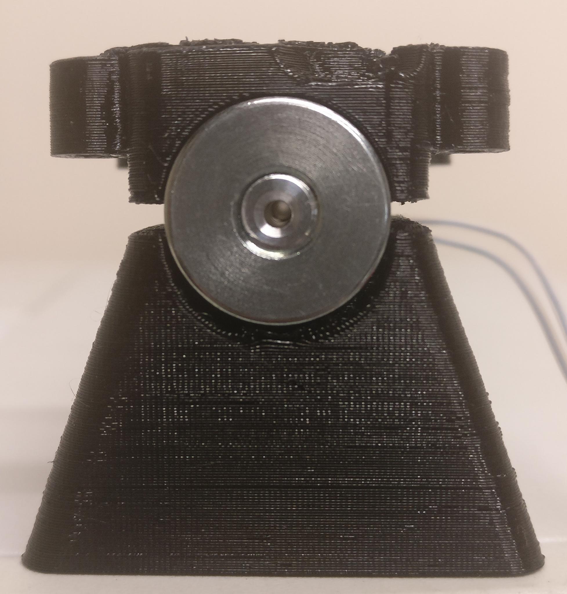

Tu as une photo de dessus ?
J'ai effectivement eu le même problème avec la version E3D.
J'ai ré-imprimé en plus précis et moins vite et ça allait déjà mieux 🙂
Oui les ajustements sont vraiment pile poil pour pas que la tête se balade, et ta photo confirme ce que je pensais, le support ventilo n'est pas enfoncé à fond dans la gorge de l'AiO, c'est pour ça que tu as un jour !
Le corps du support ventilo doit bien épouser le haut de la tête, comme pour ton support tête.

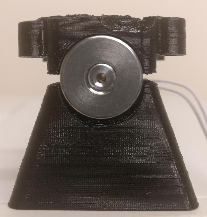

un petit retour rapide. J'ai divisé par 2 ma vitesse d'impression. Après 4 heures d'impression, c'est le jour et la nuit.
Je posterais une capture ce soir en rentrant du travail.
Ah oui c'est nettement mieux !
En serrant avec les vis les pièces vont se mettre en place pour de bon et ça devrait être parfaitement ajusté !
