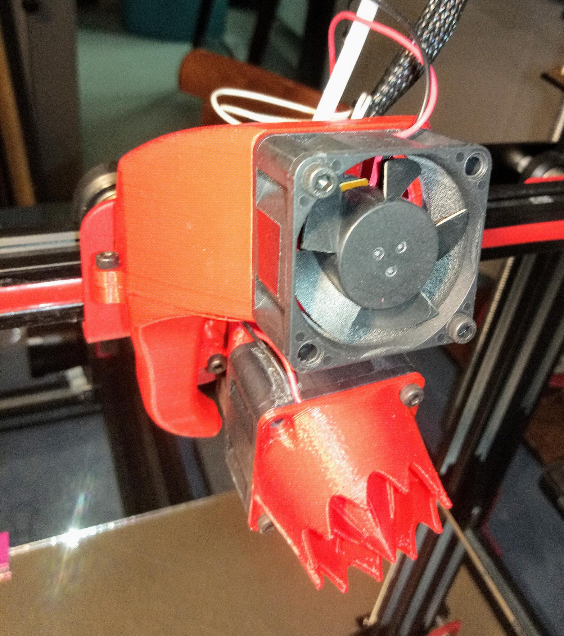

CacaoTor Posté(e) Février 28, 2019 Partager Posté(e) Février 28, 2019 (modifié) il y a 47 minutes, oudini a dit : J'ai réimprimé le fang en 100% et si c'est toujours bruyant je remettrai le 40x10 d'origine pour le radiateur. C'est vrai que là tu va passer pour un ovni Oo. Je n'ai pas ce problème, et à priori personne d'autre. Je ne dépasse pas 27dbA à 50cm. Pas d'effet de vibrations ou autres bruits parasite avec. Et j'ai même gagné niveau bruit avec le fang de @deamoncrack c'est dire... Je confirme que les dernières livrées sont très silencieuses niveau ventilation. Mais les perfs de ventilation aussi médiocres qu'avant. Si tu as une MK8, que tes prints durent pas tous 3j, tu peut mettre celui d'origine, mais il va finir par cramer de toute façon. D’ailleurs ton ventilo de hotend tu l'a placé en aspiration ou "soufflage" ? Modifié (le) Février 28, 2019 par CacaoTor Lien vers le commentaire Partager sur d’autres sites More sharing options...
oudini Posté(e) Février 28, 2019 Partager Posté(e) Février 28, 2019 @CacaoTor Les deux ventilos sont en soufflage et très efficaces. Lien vers le commentaire Partager sur d’autres sites More sharing options...
CacaoTor Posté(e) Février 28, 2019 Partager Posté(e) Février 28, 2019 il y a 4 minutes, oudini a dit : @jipee La mienne est du 23/11/2018 Batch 2 Ce n'est pas la dernière. il y a 1 minute, oudini a dit : @CacaoTor Les deux ventilos sont en soufflage et très efficaces. Il te reste plus qu'a monter un nouveau ventilo en l'air, et l'ancien en l'air, juste en les alimentant et sans les installer, en les tenant à la main. Seul moyen de se rendre compte. Enfin la ventilation d'origine limite très rapidement les impressions plus avancées. Lien vers le commentaire Partager sur d’autres sites More sharing options...
oudini Posté(e) Février 28, 2019 Partager Posté(e) Février 28, 2019 @CacaoTor Je vais essayer Lien vers le commentaire Partager sur d’autres sites More sharing options...
jipee Posté(e) Février 28, 2019 Partager Posté(e) Février 28, 2019 il y a 26 minutes, CacaoTor a dit : D’ailleurs ton ventilo de hotend tu l'a placé en aspiration ou "soufflage" ? je tourne en soufflage 12V convertisseur qui fonctionne très bien par ailleurs merci a @Janpolanton ( j'ai oublié de le signaler ) ça doit aider niveau sonore aussi et aspiration 24V sur le radiateur ( j'avais envie de tester ça ) et pour l'instant pas de soucis depuis l'installation dimanche ( environ 35 heures d'impression depuis dimanche avec cette configuration dans les tuyères vissées du uFoFang à @deamoncrack ) Lien vers le commentaire Partager sur d’autres sites More sharing options...
oudini Posté(e) Février 28, 2019 Partager Posté(e) Février 28, 2019 @jipee @CacaoTor Surprise surprise, le ventilateur Sunon 24V fonctionne silencieusement mais seulement en extraction. Si je le retourne pour le faire fonctionner "normalement", il engendre des vibrations dans tout le fang (le nouveau comme l'ancien). Je vais tester quelques impressions comma ça pour voir comment ça se comporte. J'envisage aussi, comme jipee, de passer en 12V. Lien vers le commentaire Partager sur d’autres sites More sharing options...
deamoncrack Posté(e) Février 28, 2019 Auteur Partager Posté(e) Février 28, 2019 Très étrange tout ça... A tout hasard, il n'y aurait pas une pale qui frotterai légèrement le fang ? Ça pourrait expliquer le souci... Lien vers le commentaire Partager sur d’autres sites More sharing options...
jipee Posté(e) Février 28, 2019 Partager Posté(e) Février 28, 2019 (modifié) ben chez moi , avant de l'utiliser en extraction , j'ai imprimé plus de 100heures en soufflage avec un 24V et ceci sans aucun problème non plus , c'est juste que je l'ai vissé a l'envers et j'avais plus envie de le remettre a l'endroit , donc le problème viens pas du uFoFang , mais d'ailleurs Modifié (le) Février 28, 2019 par jipee Lien vers le commentaire Partager sur d’autres sites More sharing options...
CacaoTor Posté(e) Mars 1, 2019 Partager Posté(e) Mars 1, 2019 (modifié) Il y a 7 heures, oudini a dit : @jipee @CacaoTor Surprise surprise, le ventilateur Sunon 24V fonctionne silencieusement mais seulement en extraction. Si je le retourne pour le faire fonctionner "normalement", il engendre des vibrations dans tout le fang (le nouveau comme l'ancien). Je vais tester quelques impressions comma ça pour voir comment ça se comporte. J'envisage aussi, comme jipee, de passer en 12V. Autrement dit, ce n'est pas le ventilateur qui est réellement bruyant de façon "statique", mais il a plus de TPM donc il faut lui assurer de l'amortissement, car turbulences. As-tu fait des mesures pour le bruit ? Pour un peu t'es peut-être tombé sur un ventilo défectueux. Effectivement, même avec n'importe quelle marque on est pas à l'abris d'un os. Fang de qualité ou pas, il faut quand même être très précautionneux sur l'assemblage. Mais on va dire que le tiens est bon. Modifié (le) Mars 1, 2019 par CacaoTor Lien vers le commentaire Partager sur d’autres sites More sharing options...
CacaoTor Posté(e) Mars 1, 2019 Partager Posté(e) Mars 1, 2019 Il y a 8 heures, jipee a dit : je tourne en soufflage 12V convertisseur qui fonctionne très bien par ailleurs merci a @Janpolanton ( j'ai oublié de le signaler ) ça doit aider niveau sonore aussi La tension n'a rien à voir avec le bruit. Mais les ventilateurs 12V ont tendance à êtres moins puissants, souvent avec moins de TPM et donc moins de vibrations. Lien vers le commentaire Partager sur d’autres sites More sharing options...
oudini Posté(e) Mars 1, 2019 Partager Posté(e) Mars 1, 2019 J'ai trouvé une solution pour supprimer les vibrations qui se répercutait dans le fang. J'ai inséré une entretoise en caoutchouc, découpée dans une chambre à air de vélo. Il ne reste plus que le souffle du ventilo qui est déjà plutôt gênant mais supportable. 1 Lien vers le commentaire Partager sur d’autres sites More sharing options...
fredondem Posté(e) Mars 2, 2019 Partager Posté(e) Mars 2, 2019 Le 01/03/2019 at 11:58, oudini a dit : J'ai trouvé une solution pour supprimer les vibrations qui se répercutait dans le fang. J'ai inséré une entretoise en caoutchouc, découpée dans une chambre à air de vélo. Il ne reste plus que le souffle du ventilo qui est déjà plutôt gênant mais supportable. Est ce que ton Fang ne serait pas fendu ? Les vibrations pourrait faire que le plastique fendu frotte et génère du bruit ? Reste la question du pourquoi ça ne le fait que dans un sens de positionnement du ventilo... Le caoutchouc, tu l'a mis entre le ventilo et le fang ? Lien vers le commentaire Partager sur d’autres sites More sharing options...
oudini Posté(e) Mars 2, 2019 Partager Posté(e) Mars 2, 2019 (modifié) Non il n'est pas fendu, il est même mieux que le premier. Oui j'ai découpé un joint de caoutchouc à la forme du ventilo et placé ce joint entre ventilo et fang, côté extérieur j'ai le silencieux. Comme ça c'est bon, le bruit est supportable malgré que la machine soit juste à coté de mon moniteur, soit 80cm de mes oreilles Modifié (le) Mars 2, 2019 par oudini Lien vers le commentaire Partager sur d’autres sites More sharing options...

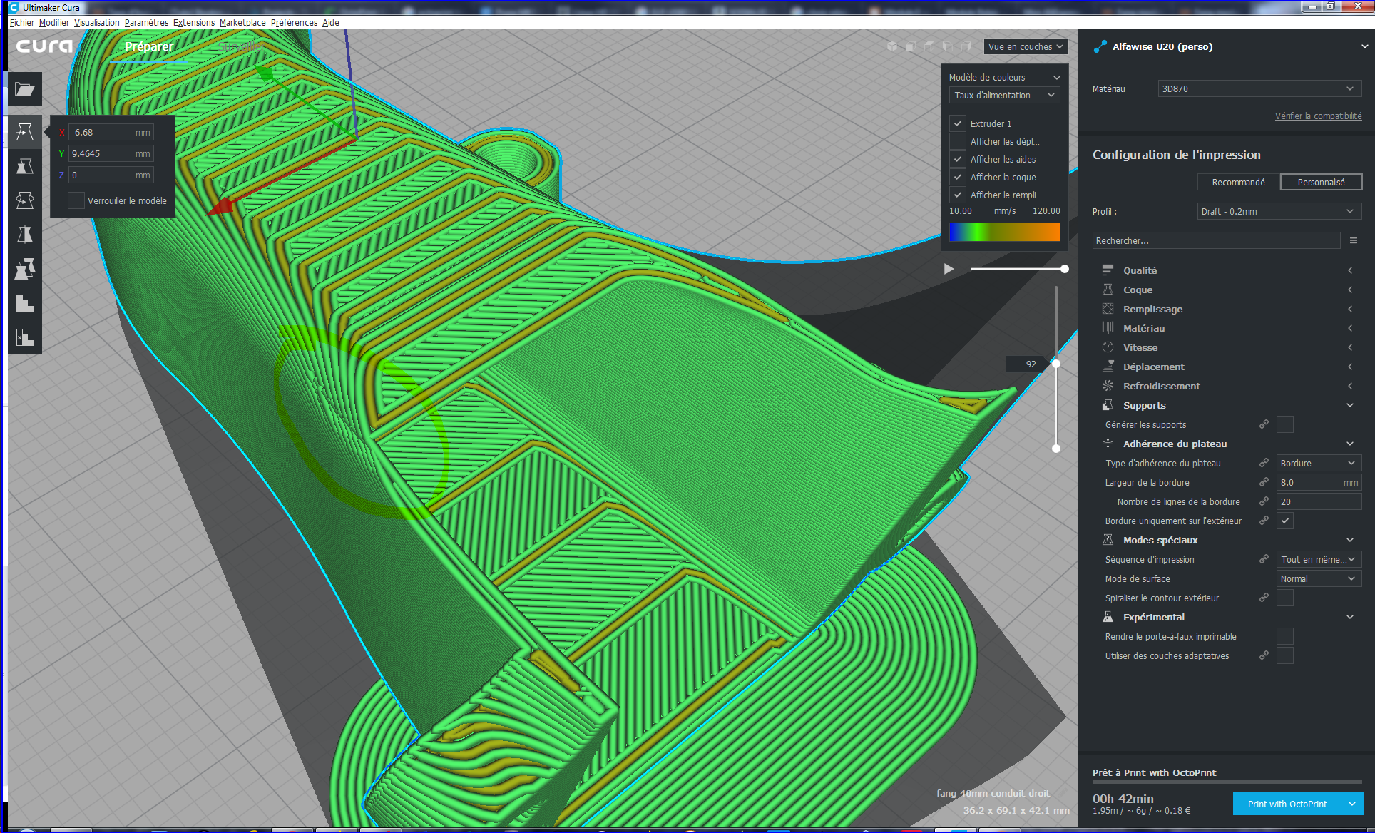

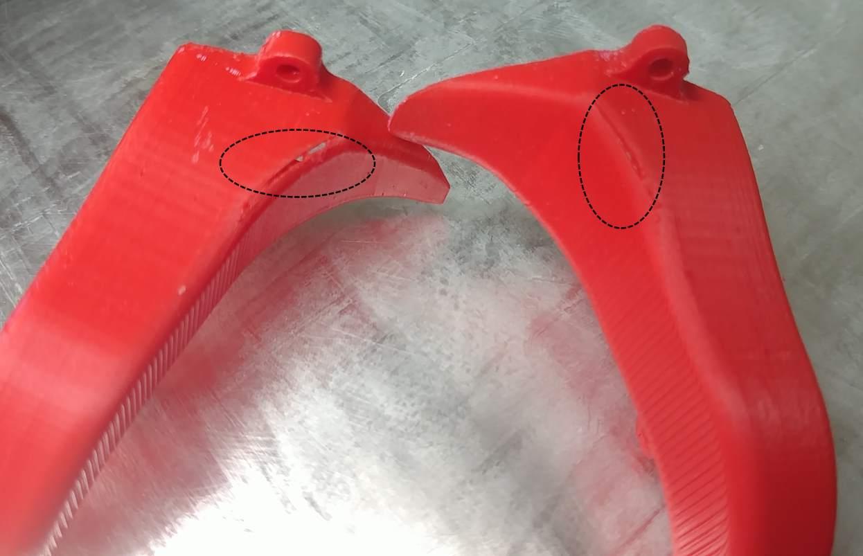

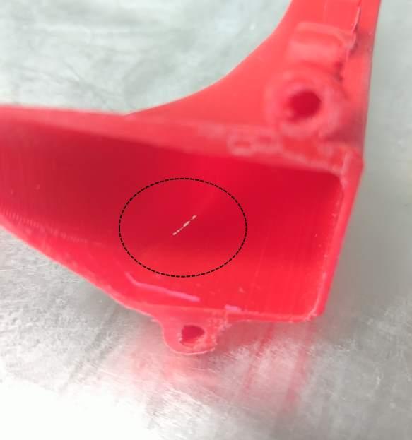

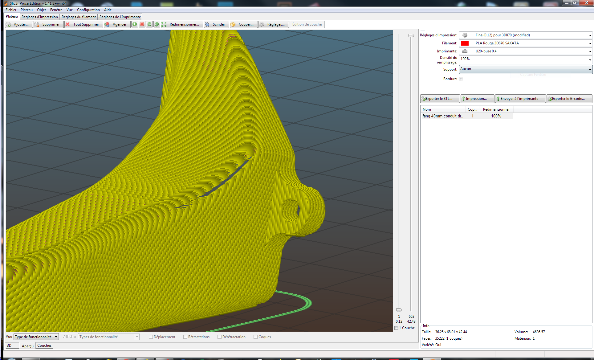

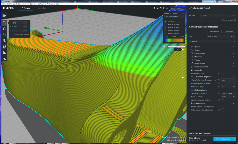

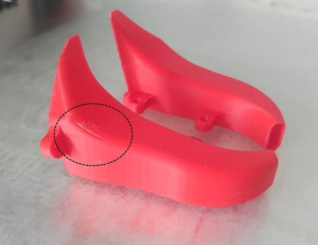

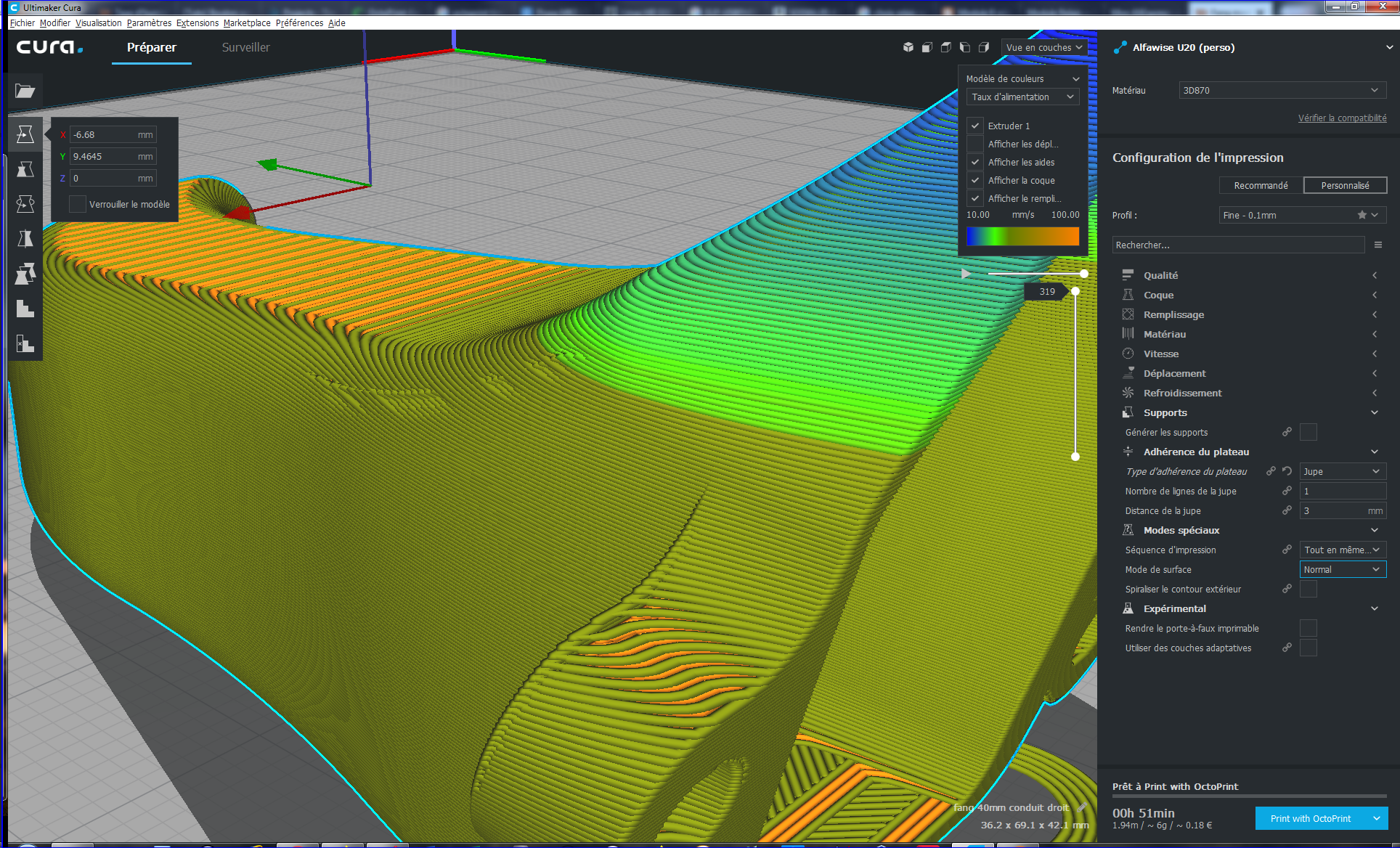

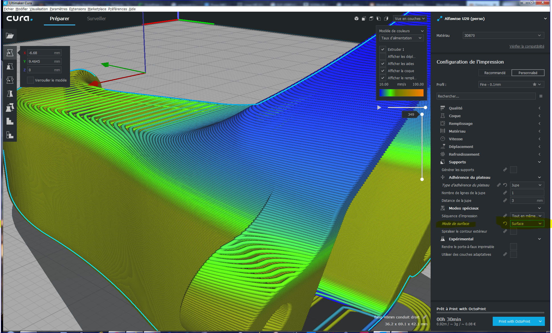

sentalisation Posté(e) Mars 4, 2019 Partager Posté(e) Mars 4, 2019 (modifié) Le 28/02/2019 at 11:23, fredondem a dit : Au tour des tuyéres. Toujours avec Slic3R. Petit soucis, j'ai deux trous au même endroit sur chaque pièce (imprimé comme sur la première photo) Je vais pas acheté un stylo 3D que pour ça quand même ? Vous auriez un embryon de solution à me proposer pour les boucher ? A la colle liquide ? Mettre du filament par l’intérieur et faire fondre au pistolet à chaud ? @fredondem :Ton souci vient probablement de ton slicer, dans cura j'avais remarqué que la visu promettait des emmerdes. Dans Experimental tu as une option tolérance à la découpe, avec l'option inclusif çà a amélioré la situation, et mon print est propre à ce niveau la. Il y a probablement d'autres soluces, c'est juste mes 2 centimes. Cura 3.6 En PJ les screen avec l'option. Bonne soirée Me reste plus qu'a monter ce fang /MK8, j'ai enfin réussi a finir de lire ce monstre de topic ! Modifié (le) Mars 4, 2019 par sentalisation Orthographe Lien vers le commentaire Partager sur d’autres sites More sharing options...
fredondem Posté(e) Mars 4, 2019 Partager Posté(e) Mars 4, 2019 (modifié) il y a une heure, sentalisation a dit : @fredondem :Ton souci vient probablement de ton slicer, dans cura j'avais remarqué que la visu promettait des emmerdes. Et bien étonnamment, Slic3R visualise très bien le défaut ! Je n'ai pas été jusqu'à vérifier cet endroit spécifiquement avant de lancer le print... Je l'ai constaté qu'après ! Il ne reste plus qu'à trouver l'option qui pallierais à ce petit Pb avec ce Slicer... Et effectivement, sous Cura, on soupçonne un souci potentiel... (en moins évident) : Et contrairement à toi @sentalisation, en activant l'option "Mode de Surface" sur "Surface", ça à l'air de gommer totalement le défaut.Mais j'ai pas réimprimé pour vérifier. Juste rajouté un centime... Sur mon premier print en PLA normal (et en 0.2) aucun trou constaté ! Soyez vigilant sur les impression "fine" Modifié (le) Mars 4, 2019 par fredondem Lien vers le commentaire Partager sur d’autres sites More sharing options...
deamoncrack Posté(e) Mars 4, 2019 Auteur Partager Posté(e) Mars 4, 2019 C'est d'autant plus étrange que la pièce est sensée faire la même épaisseur partout !! Lien vers le commentaire Partager sur d’autres sites More sharing options...
fredondem Posté(e) Mars 4, 2019 Partager Posté(e) Mars 4, 2019 (modifié) il y a 10 minutes, deamoncrack a dit : C'est d'autant plus étrange que la pièce est sensée faire la même épaisseur partout !! C'est lié à l’épaisseur de couche choisi et aussi à la liaison des parois à cet endroit spécifique qui a l'air "délicat" ! Voici en 0.2 ce qu'on peut prévisualiser Modifié (le) Mars 4, 2019 par fredondem Lien vers le commentaire Partager sur d’autres sites More sharing options...
