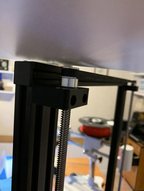

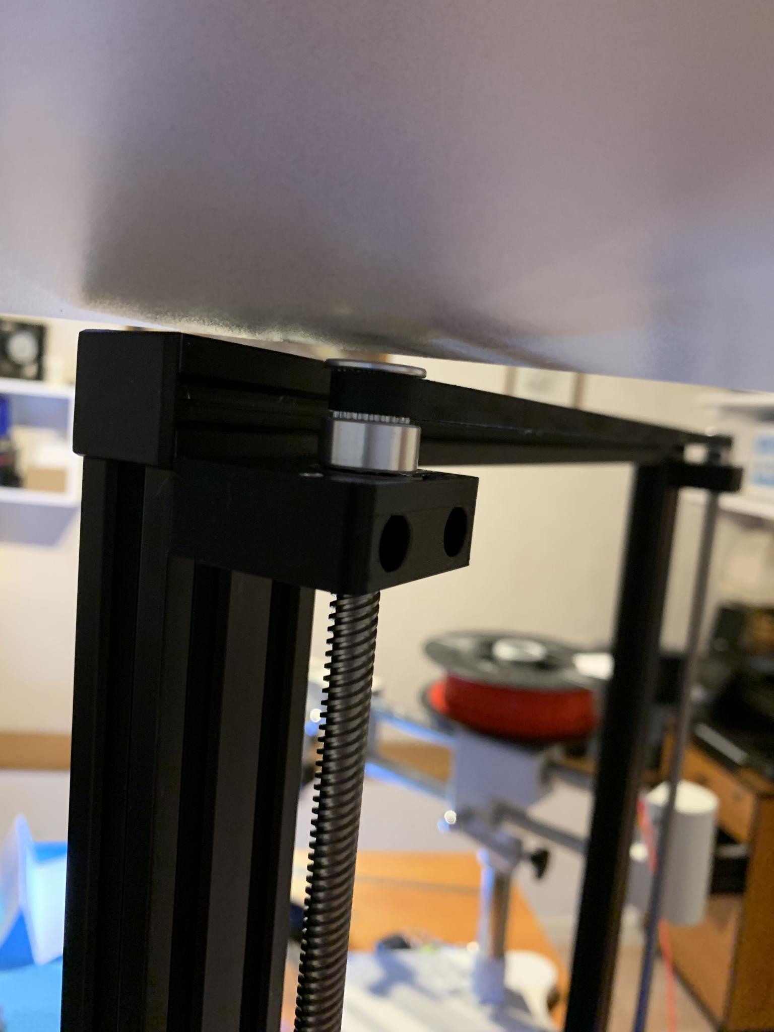

Lucien.M Posté(e) Février 3, 2019 Posté(e) Février 3, 2019 (modifié) Bonjour à tous, je possède cette imprimante depuis deux semaines,elle est juste excellente et procure une agréable sensation de travail!, mais.. comme toute imprimante 3D elle a aussi ces petits défauts, les premiers pour moi c'est qu'elle n'a pas de courroie qui lie les deux moteurs Z ce qui peut se traduire par un décalage horizontal de la potence a chaque redémarrage de la machine! (mais ce sera fait pour moi d'ici fin de semaine), j'ai changé les 4 ventilateurs qui sont bruyants par rapport au silence des moteur quasi inaudibles par des noctua 12v, trois NF-A4 X 20 PWM et un NF-A4 X10 FLX (avec des réducteurs de tension LM2596 a régler de 24v a 12v au préalable) et ajouté une barre led, elle est maintenant bien plus agréable a écouter et a regarder c'est le jour et la nuit! Modifié (le) Février 3, 2019 par Lucien.M
