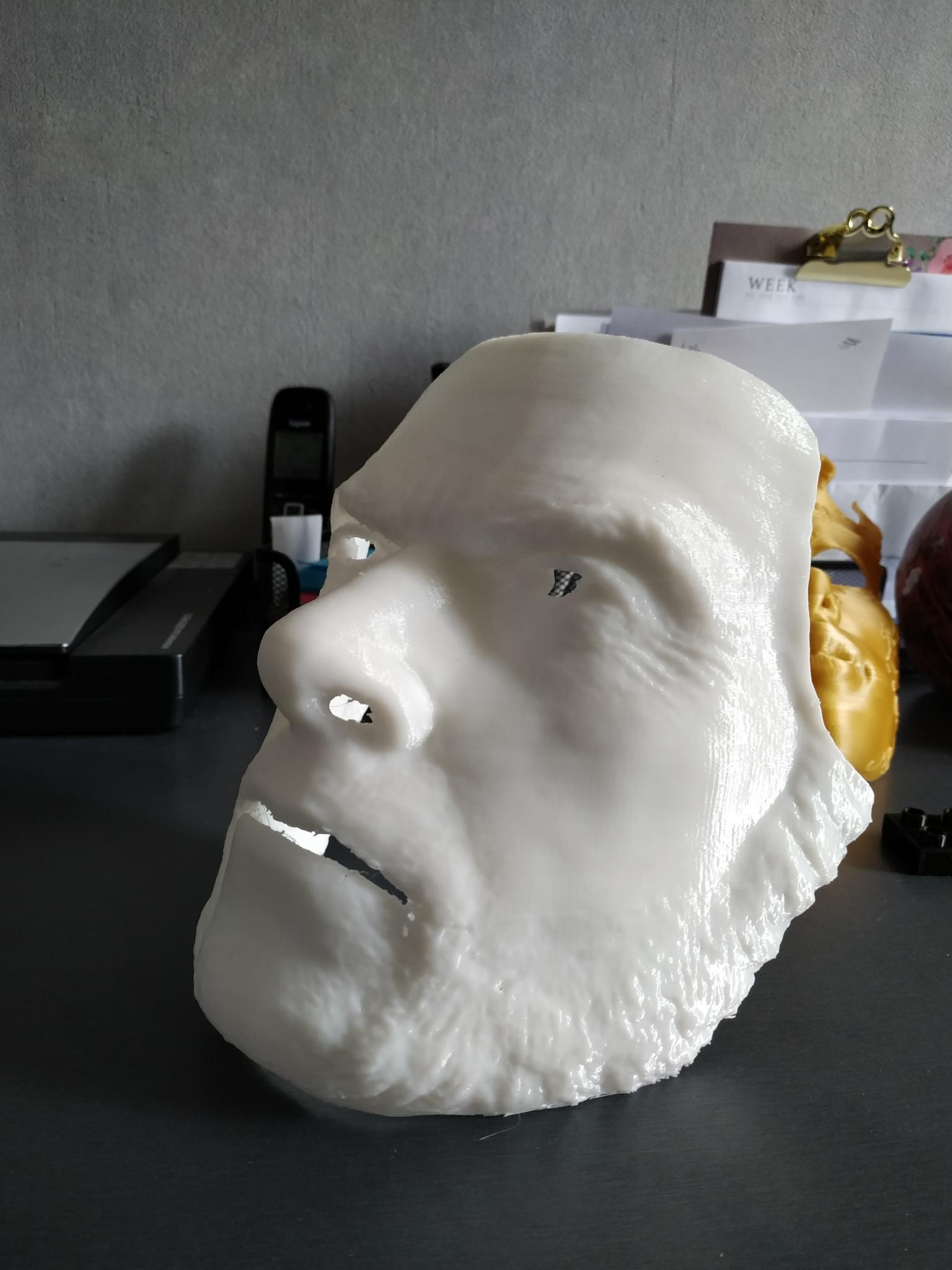

marcus600 Posté(e) Mai 11, 2019 Partager Posté(e) Mai 11, 2019 (modifié) Il y a 2 heures, thsrp a dit : C'est en effet pas une imprimante pour débuter… trop d'aléas , le hasard fait qu'elle peut très bien imprimer du premier coup , comme tu peux mettre une semaine avant d'en tirer quelque chose (je parle pour un print qui prend quasiment toute la surface, car pour des pieces plus simples c'est plus facile) , cette imprimante n'est toujours pas finie… mais quand tu arrives a tes fins , c'est une excellente imprimante... Si tu veux te faire plaisir prend une ender et en quelques heures tu fais ton premier print de qualité…. En espérant que tu n'as pas été dégouté de l'impression 3D par cette 10 Pro qui attends toujours d'être finie par creality ... honnêtement si je suis un peu blasé avec ce qui c'est passé ... tout pile poil. J'ai 10 rouleaux filaments de couleur presque neuf, ca fait jolie sur mon bureau. le pire c'est qu'a la fin , même les petites pièces étaient raté , j'ai mème descendu la rapidité a 40mms alors qu'elle peux aller a 90 / 100 il me semble... Pour le moment j'ai pas trop envie de prendre une imprimante en dessous de ce que je viens d'avoir, car ce qui m'a fait franchir le pas, c’était justement que çà avait évoluer ; ecran tactile , calibrage auto , 30X30 X40 , tout en 1 (pas d ecran déporté) , facile à monter , et comme on peux le voir aussi trés bonne qualité de construction , l'extrudeur , les moteurs silencieux etc etc , plein de truc bien pensé. Mais le soucis c'est qu'elle est pas fini oui tout simplement comme tu le dis. encore que , sur la mienne par rapport a certaine video. Creality avait déjà fait des updates , j'avais un sensor (ou ca prend le doigts) et une modification avec un radiateur installé sur le petit appareille qui chauffe le plateau. La creality cr 10s pro , a besoin de base : Changer les ventilos , mettre une courroie pour le Z , mettre un BlTouch , Changer de plateau et avoir un bon software etc et dans ce cas , je la rachèterai , mais je ne sais pas si ca sera fait finalement. la actuellement , Je vois pas d'imprimante qui me fait vibré avec tout un tas de fonction pratique (dans les 500 / 600 €) Modifié (le) Mai 11, 2019 par marcus600 Lien vers le commentaire Partager sur d’autres sites More sharing options...

thsrp Posté(e) Mai 11, 2019 Partager Posté(e) Mai 11, 2019 Il y a 5 heures, marcus600 a dit : honnêtement si je suis un peu blasé avec ce qui c'est passé ... tout pile poil. J'ai 10 rouleaux filaments de couleur presque neuf, ca fait jolie sur mon bureau. le pire c'est qu'a la fin , même les petites pièces étaient raté , j'ai mème descendu la rapidité a 40mms alors qu'elle peux aller a 90 / 100 il me semble... Pour le moment j'ai pas trop envie de prendre une imprimante en dessous de ce que je viens d'avoir, car ce qui m'a fait franchir le pas, c’était justement que çà avait évoluer ; ecran tactile , calibrage auto , 30X30 X40 , tout en 1 (pas d ecran déporté) , facile à monter , et comme on peux le voir aussi trés bonne qualité de construction , l'extrudeur , les moteurs silencieux etc etc , plein de truc bien pensé. Mais le soucis c'est qu'elle est pas fini oui tout simplement comme tu le dis. encore que , sur la mienne par rapport a certaine video. Creality avait déjà fait des updates , j'avais un sensor (ou ca prend le doigts) et une modification avec un radiateur installé sur le petit appareille qui chauffe le plateau. La creality cr 10s pro , a besoin de base : Changer les ventilos , mettre une courroie pour le Z , mettre un BlTouch , Changer de plateau et avoir un bon software etc et dans ce cas , je la rachèterai , mais je ne sais pas si ca sera fait finalement. la actuellement , Je vois pas d'imprimante qui me fait vibré avec tout un tas de fonction pratique (dans les 500 / 600 €) Apres tu fais comme tu veux, mais je te redis qu'une ender te donnera du plaisir , d'autant qu'il en sort une silencieuse et du coup tu n'auras pas a bricoler pour qu'elle fasse moins de bruit… Ce modèle est reconnu par tous comme une excellente machine pour débuter… l'écran tactile on s'en fout c'est d'ailleurs lui qui provoque tant de bugs , il a fallu a creality a rajouter des centaines de lignes (qu'ils maitrisent mal) a marlin afin de le faire communiquer avec la carte mère alors qu'un ecran classique LCD communique tout de suite et possede enormement plus de possibilité qu'un écran tactile , un exemple parmi d'autre : tous les gens qui ont un écran tactile ne comprennent pas que leur printeuse ne répond pas a la fonction M600 (changement de filament en cours d 'impression pour changer de couleur par exemple) La réponse : aucun ecran tactile ne peut répondre à la fonction M600 dans l'état de Marlin de nos jours… donc pour l'instant un ecran tactile reste un gadget… Apres si tu veux un auto level meme sur une Ender tu peux le rajouter car le firmware et le tuto existent…. 1 Lien vers le commentaire Partager sur d’autres sites More sharing options...

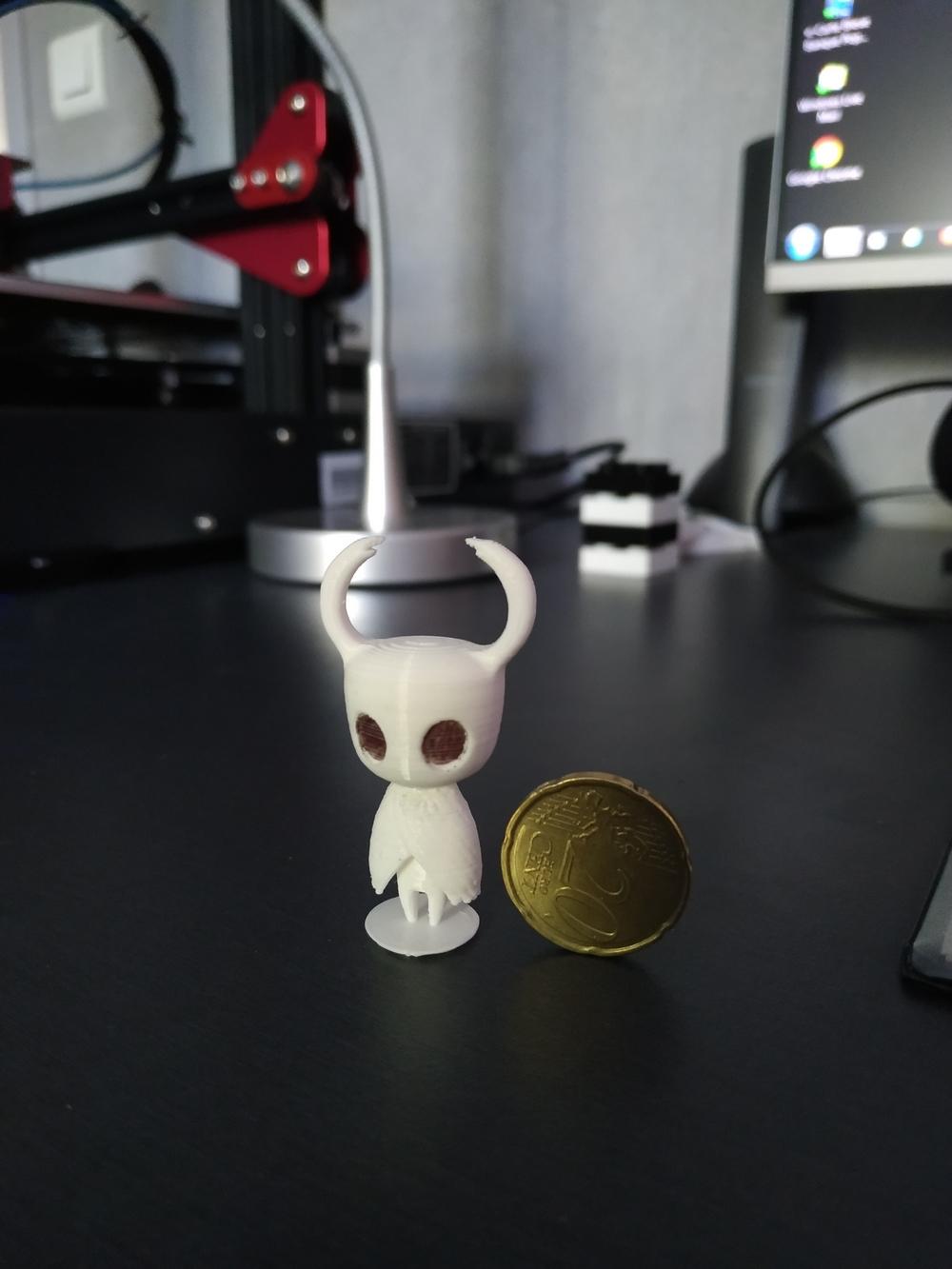

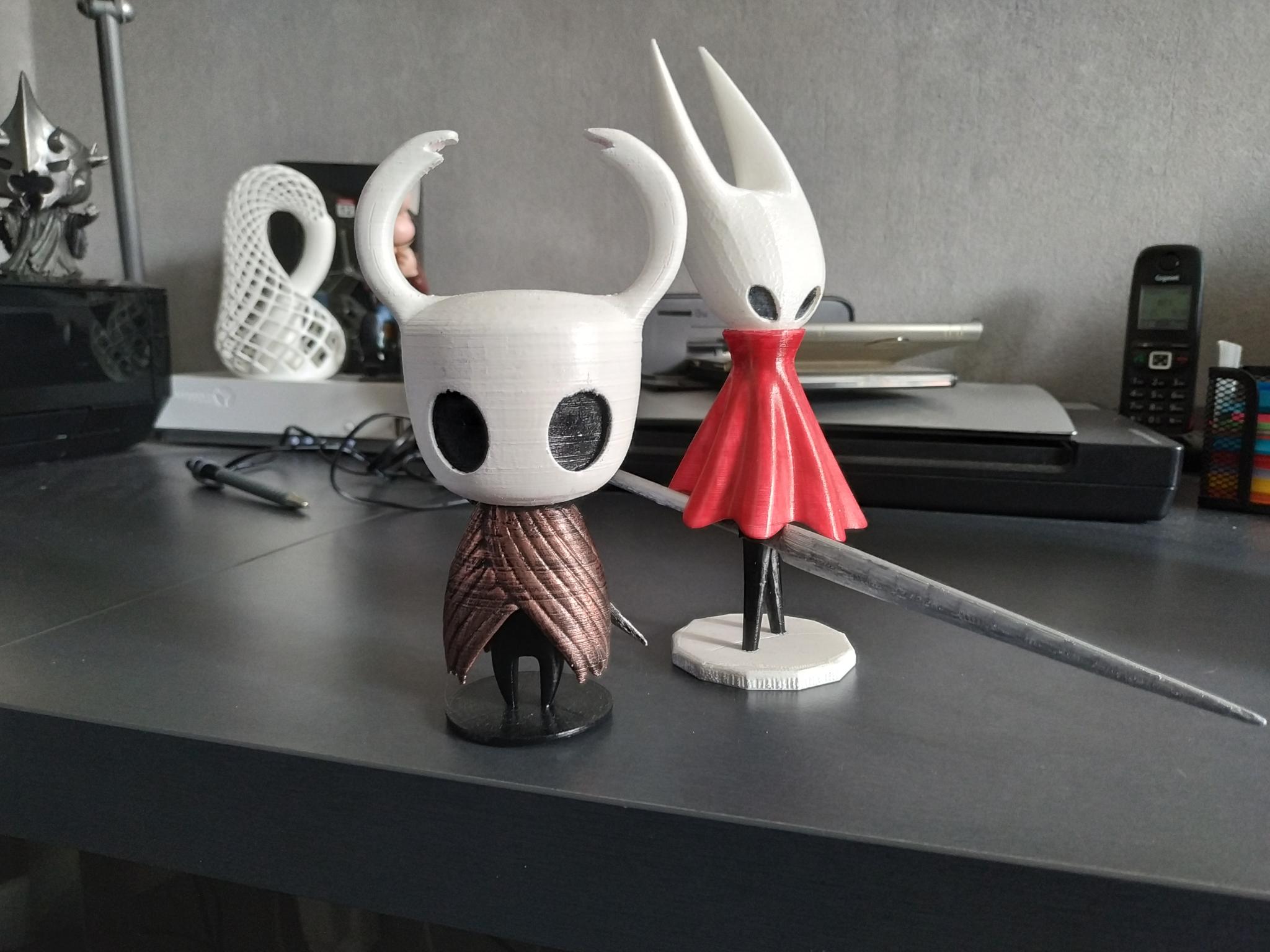

marcus600 Posté(e) Mai 13, 2019 Partager Posté(e) Mai 13, 2019 autant ta 2 em série de photo les impressions on l'air bonne mais la 1er série avec les 2 petites bonhomme est remplis de défaut , quand je l'ai eut j'ai fais des mini impression parfaite (le peitit benchy avec presque aucun defaut) et limite lisse entre les couches. c'est après que ça c'est gâté Lien vers le commentaire Partager sur d’autres sites More sharing options...

Francois21 Posté(e) Mai 13, 2019 Partager Posté(e) Mai 13, 2019 Tu as raison pour les défauts mais tous ces prints sont avant changement et les personnages ne font que 8 à 10 cm de haut donc à la prise de vue les défauts sont accentués. tes pièces on l'air propres tu utilises quel filament par curiosité? Lien vers le commentaire Partager sur d’autres sites More sharing options...
