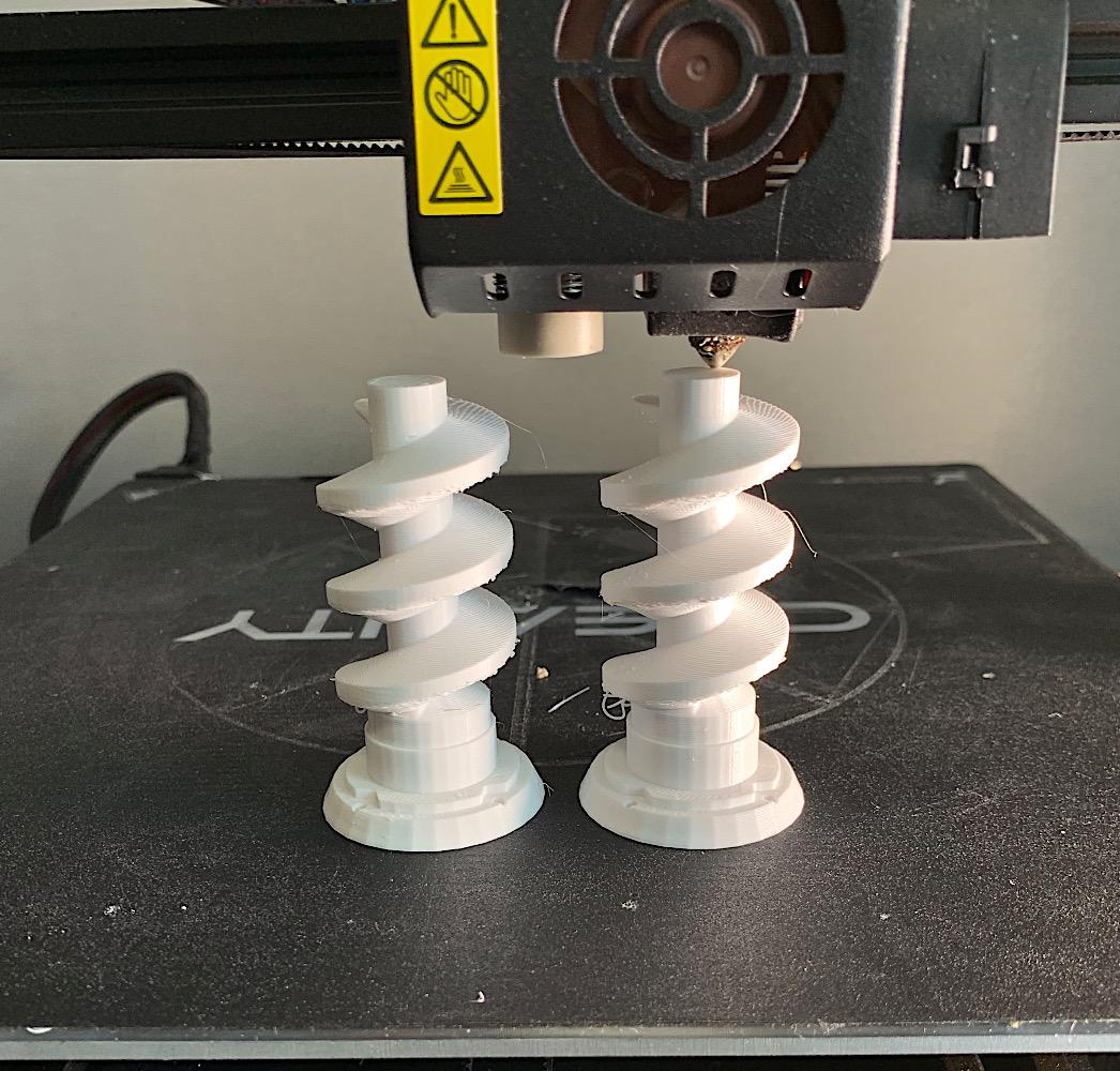

thsrp Posté(e) Mars 11, 2019 Partager Posté(e) Mars 11, 2019 (modifié) Le 10/03/2019 at 14:00, Peloche a dit : J'ai installé la synchronisation mécanique des axes Z1 et Z2, fait tous les réglages, imprimé un test https://www.thingiverse.com/thing:3409848 qui était parfait. C'était le moment idéal pour tester une impression sans raft avant que quelque chose se dérègle. C'est ce que j'ai fait et après 12 h d'impression il était impossible de décoller l'impression du plateau, j'ai réussi mais le recouvrement du plateau est venu avec la pièce, … mieux est l'ennemi du bien. C'est la galère, je vais être obligé de passer au plateau miroir avec BLTouch. Résultat du test https://www.thingiverse.com/thing:3409848, cette impression s'est décollée sans aucun problème. Résultat d'impression sans raft … Le probleme qui reste maintenant c'est la "non répétabilité de la sonde" qui à chaque mesh leveling et a chaque Home Z ne trouve jamais exactement la meme valeur de 1 à 10 centième pres … Ce qui fait que si tu ne reajustes pas (à l'oeil) au début de chaque print (via la page adjust) tu n'es jamais certain de ne pas etre trop ecrasé ou pas assez...ou bien... Modifié (le) Mars 11, 2019 par thsrp Lien vers le commentaire Partager sur d’autres sites More sharing options...

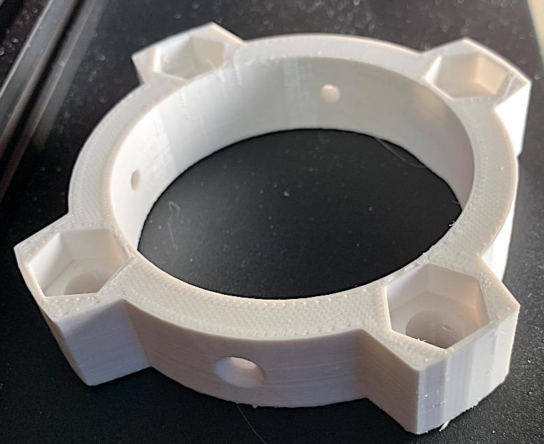

pika28 Posté(e) Mars 11, 2019 Partager Posté(e) Mars 11, 2019 (modifié) Salut à tous. N’ayant trouvé un bon support d’outils à fixer sur la cr10s pro, j’ai décidé d’en créé un à poser. Voici le lien TG : https://www.thingiverse.com/thing:3481683 Merci de poster votre make sur le site. Modifié (le) Mars 11, 2019 par pika28 2 Lien vers le commentaire Partager sur d’autres sites More sharing options...

Peloche Posté(e) Mars 11, 2019 Partager Posté(e) Mars 11, 2019 Il y a 2 heures, pika28 a dit : Salut à tous. N’ayant trouvé un bon support d’outils à fixer sur la cr10s pro, j’ai décidé d’en créé un à poser. Voici le lien TG : https://www.thingiverse.com/thing:3481683 Merci de poster votre make sur le site. Merci pika28 ;-)) 1 Lien vers le commentaire Partager sur d’autres sites More sharing options...

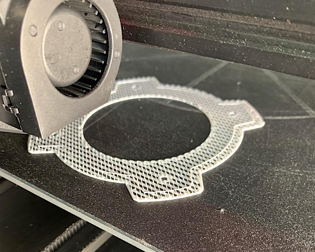

Peloche Posté(e) Mars 11, 2019 Partager Posté(e) Mars 11, 2019 Il y a 1 heure, Peloche a dit : Je travaille maintenant avec la moitié du plateau qui est encore valide, c'est à dire que j'imprime en extrémité du plateau et avec un raft ça se passe très bien. J'ai essayé avec un plateau à 30°C au lieu de 80°C et le raft s'est très bien passé, pour la pièce il faut que j’attende encore un peu car j'ai demandé un remplissage à 75% donc c'est long ... j’essaierai après sans raft à 30°C ... La pièce avec raft et un plateau à 30°C (normalement pour le PETG c'est 80°C) s'est détaché très facilement du plateau. J'ai lancé une nouvelle impression sans raft avec une température plateau de 30°C, j'ai choisi un objet avec une surface au sol très minime (faut pas exagérer non plus ) Résultat dans 5h ... Lien vers le commentaire Partager sur d’autres sites More sharing options...

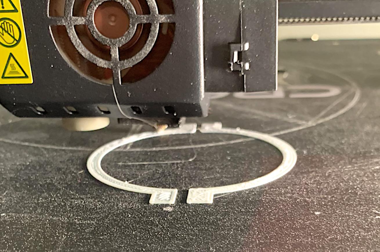

Peloche Posté(e) Mars 12, 2019 Partager Posté(e) Mars 12, 2019 (modifié) Il y a 13 heures, Peloche a dit : J'ai lancé une nouvelle impression sans raft avec une température plateau de 30°C, j'ai choisi un objet avec une surface au sol très minime (faut pas exagérer non plus ) Résultat dans 5h ... Résultat impeccable les 2 pièces se sont décollées très facilement avec un clic caractéristique. Nouvel essai avec une surface au contact plus importante. Modifié (le) Mars 12, 2019 par Peloche Lien vers le commentaire Partager sur d’autres sites More sharing options...

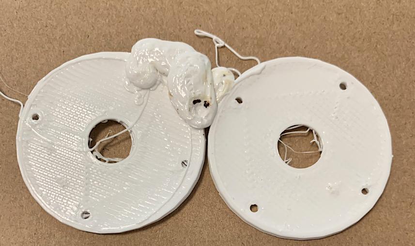

Peloche Posté(e) Mars 12, 2019 Partager Posté(e) Mars 12, 2019 Il y a 1 heure, Peloche a dit : Nouvel essai avec une surface au contact plus importante. Je me suis absenté... Les 2 objets se sont décollés, rapprochés puis sont restés collés à la buse et ont voyagé, donc 30°C est à proscrire Nouvel essai avec les mêmes objets et une température plateau à 60°C ... Lien vers le commentaire Partager sur d’autres sites More sharing options...
Peloche Posté(e) Mars 12, 2019 Partager Posté(e) Mars 12, 2019 Il y a 5 heures, Peloche a dit : Nouvel essai avec les mêmes objets et une température plateau à 60°C ... Résultats impeccables, température du plateau 60°C (pour PETG) mode éco sans raft, les objets sont restés en place et se sont décollés facilement avec une lame de cutter avec le clic habituel, cette imprimante commence à me faire bonne impression Lien vers le commentaire Partager sur d’autres sites More sharing options...
