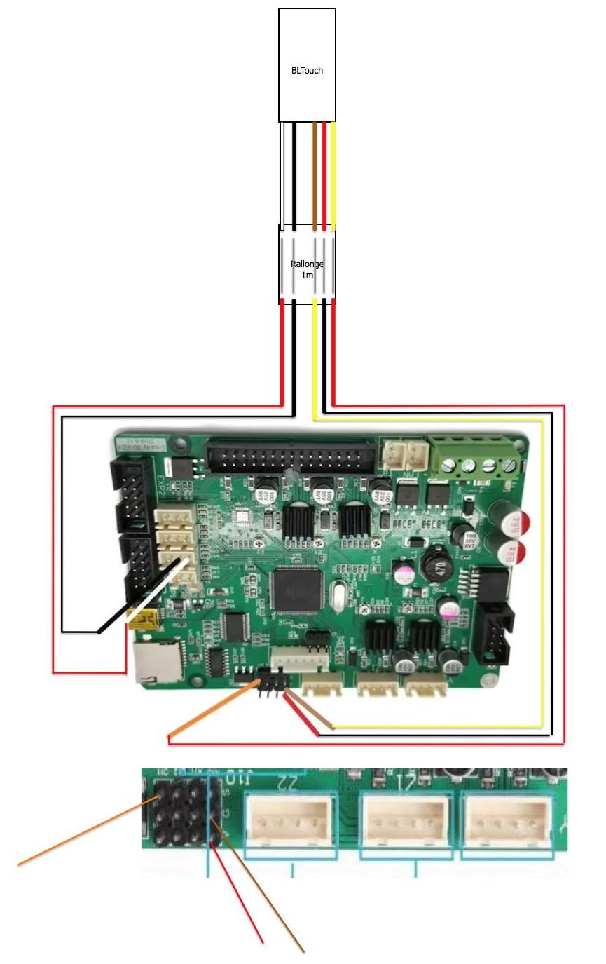

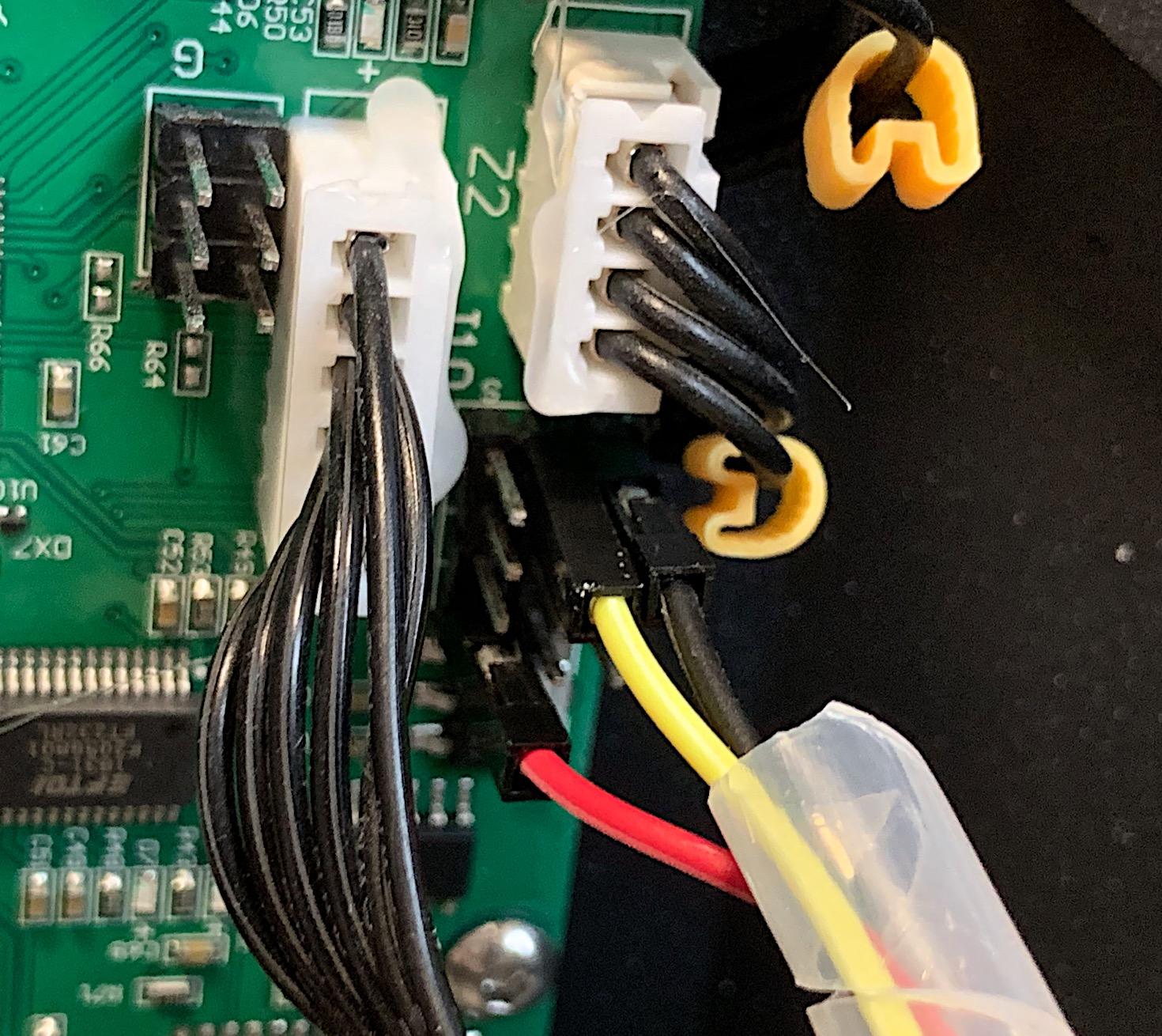

5 - Connection rallonges 1m BLTouch, couleurs des rallonges fournies avec le BLTouch différentes des couleurs des fils BLTouch ... et longueurs pas suffisantes il faut rallonger encore d'au moins 50 cm, 1 m est l'idéal

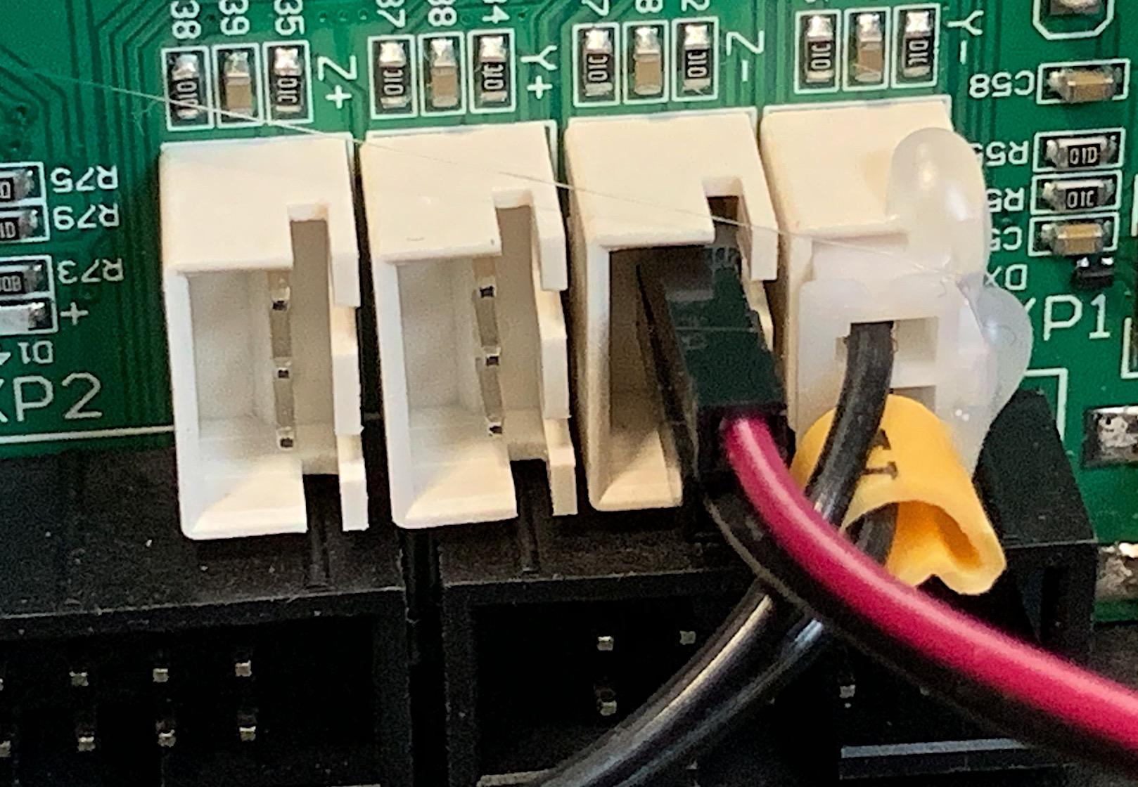

6 - Raccordement connections sur carte mère, fait mais vidéo pas très claire.
1071984892_Capturedecran2019-03-15a18_00_42.thumb.jpg.e301a64b89f85b57137fc7451718e774.jpg
2057108382_Capturedecran2019-03-15a19_28_16.thumb.jpg.c197cda37433dc03d5d1a076b6178e6f.jpg

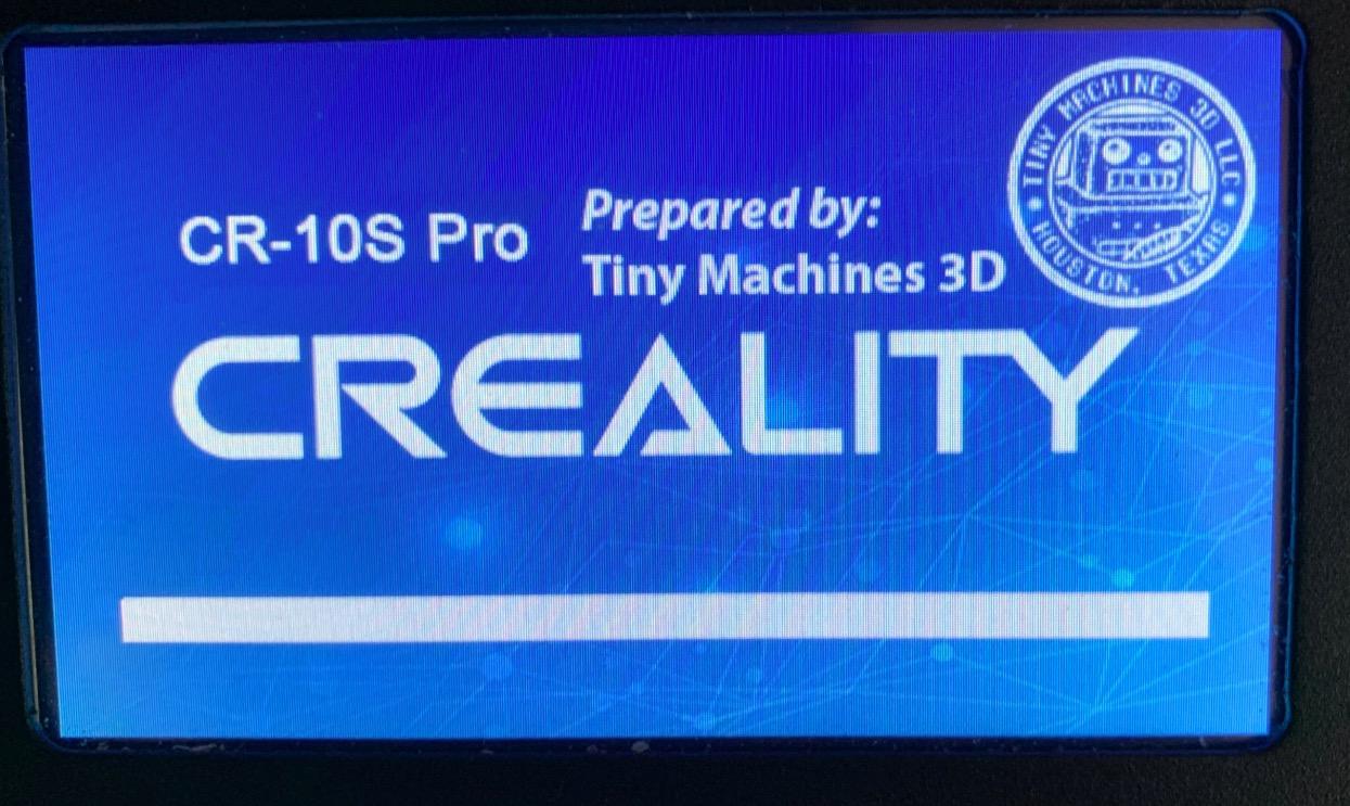

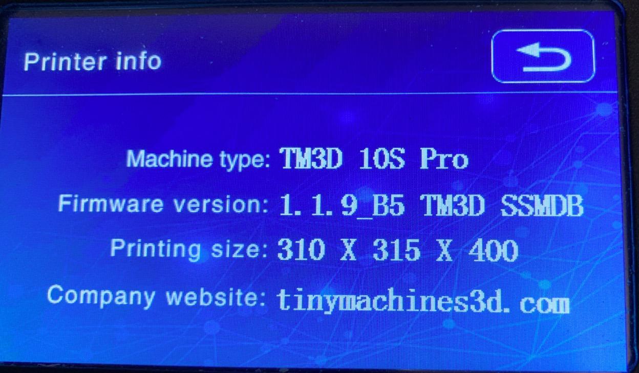

7 - Mise à jour firmware carte mère : ok
1024708435_Capturedecran2019-03-15a18_02_38.thumb.jpg.153e1c3a4bc006279b05723e41a65f84.jpg

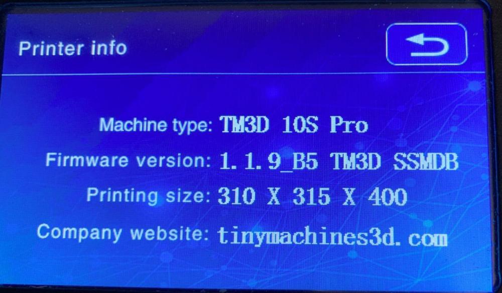

8 - Mise à jour firmware écran : ok
1280916806_Capturedecran2019-03-15a18_01_47.thumb.jpg.7264b57399f2c0413b6b4a1550232c11.jpg

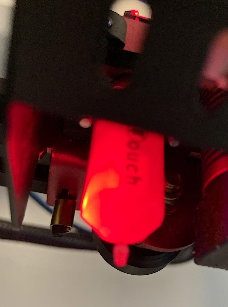

9 - Mise en service imprimante : ça merde normalement 😉  le BLTouch est allumé rouge et ne fonctionne pas ...
1477239664_Capturedecran2019-03-15a18_02_17.thumb.jpg.73f7f2d5ecd459fcb1f91ebae6ee4d14.jpg
10 - J'ai vérifié 2 fois le câblage, tout est conforme au schéma de connexion de la vidéo.
511839019_Capturedecran2019-03-15a19_02_00.thumb.jpg.b23c32d83fb8cbaec6aed7a1ef73ba1f.jpg
Une idée ?

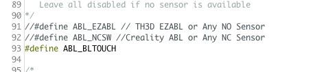

il y a 4 minutes, Juju813 a dit :
Ta supprimer comme ils disent  à la ligne 93 avant de téléverser?
Oui j'ai supprimé le formatage commentaire pour valider la ligne
C'est devenu ça :
Modifié (le) par Peloche
il y a 1 minute, Juju813 a dit :
Quand tu allume la machine, la pige du bltouch descend et remonte 2 fois?
Oui Juju813,
2 fois

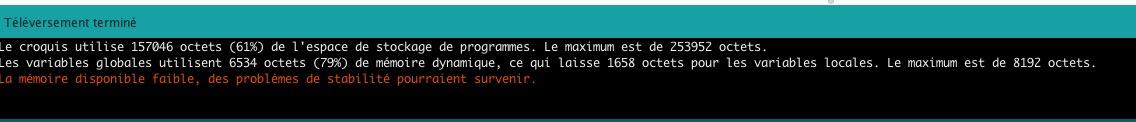

Bernard quoique je fasse la buse appuie sur le plateau, le fait que la buse se pose à l'extérieur du plateau sur les 4 points de droite montre qu'il y a un problème sérieux de soft, il faudra que je réinjecte à nouveau le firmware, le message après le téléversement indiquait "Téléversement terminé" comprenait des avertissements sur la mémoire disponible
1253482735_Capturedecran2019-03-15a17_31_16.thumb.jpg.b4bbf6078eb4ee0b1d74b51ff1d0d591.jpg
J'ai utilisé arduino 1.8.9 sur macpro  10.11.6
Il y a 12 heures, Juju813 a dit :
C'est pareil j'ai eu le même message,  et les 4 points a droite la buse est a l'extérieur aussi
Merci pour l'info, et tout fonctionne chez toi, donc je ne vais pas téléversé à nouveau.
