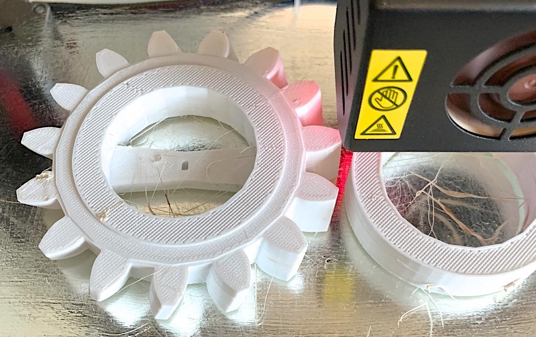

C4 - Il y a beaucoup de fils avec le même produit et les mêmes températures qu'avant le changement
C5 - La qualité d'impression me semble inférieure à la config précédente

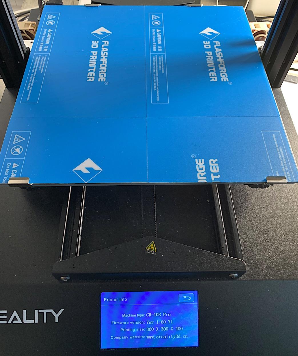

Back to normal 😉
J'ai enlevé BLTouch,
réinstallé le capteur de proximité d'origine
décollé le revêtement abîmé du plateau d'origine, supprimé la colle,
collé les revêtements de plateau en stock de ma FFCP
enlevé le miroir
installé le plateau d'origine avec son nouveau revêtement
flashé le firmware 1.60.71 de l'écran
flashé le firmware 1.60.71 de la carte mère
effectué les réglages
et voilà :
1562671541_Capturedecran2019-03-17a18_31_19.thumb.jpg.d971793ada80d397d59ce99a11b9deaa.jpg
En train d'imprimer pour tester ...

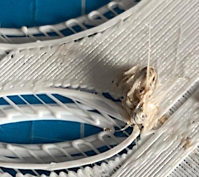

J'ai remplacé la buse qui était bouchée et depuis ça suinte légèrement autour d'une partie de la buse quand elle est très chaude (malgré qu'elle soit bloquée mais je n'avais pas de pâte à joint haute température).
Au bout d'un moment après avoir glissé le long de la buse cette partie de filament se détache de la buse et vient se coller sur la partie qui est en train d'être imprimée, se colle à l'existant, se solidifie immédiatement et au prochain passage de la buse le choc de sa rencontre avec cet obstacle décolle l'ensemble de l'impression du plateau … galère quand tu nous tiens …
J'ai commandé de la pâte à joint haute température.

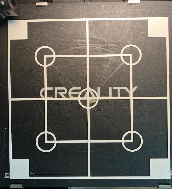

L'impression fait 275 mm x 275 mm sans aucun problème

il y a 7 minutes, Geoyo51 a dit :
Bonjour peloche et aux autres!
Ou as tu trouvé le bedleveltest creality que tu nous montres un peu plus haut? peux tu m' envoyer le stl ou le gcode?
Je viens de recevoir ma machine et j' ose pas la brancher! lol
Je relis tout avant de me lancer.
J' essaye avec le 1.60.3 avant ou je flashe tout de suite en 1.60.71?
Quel slicer utilises tu et avec quel profil? J' ai remarqué que les scripts de démarrage étaient différents entre plusieurs profils et de cura ou simplify?
Merci d ' avance
Geo
Bonjour Geoyo51,
https://www.thingiverse.com/thing:3409848
Bon test 😉
A mon avis fais d'abord un essai telle qu'arrivée ne serait-ce que pour la garantie ... il y a un petit chien pour tester ta première impression
J'utilise Simplify3D avec le profil Creality CR-10S Pro
