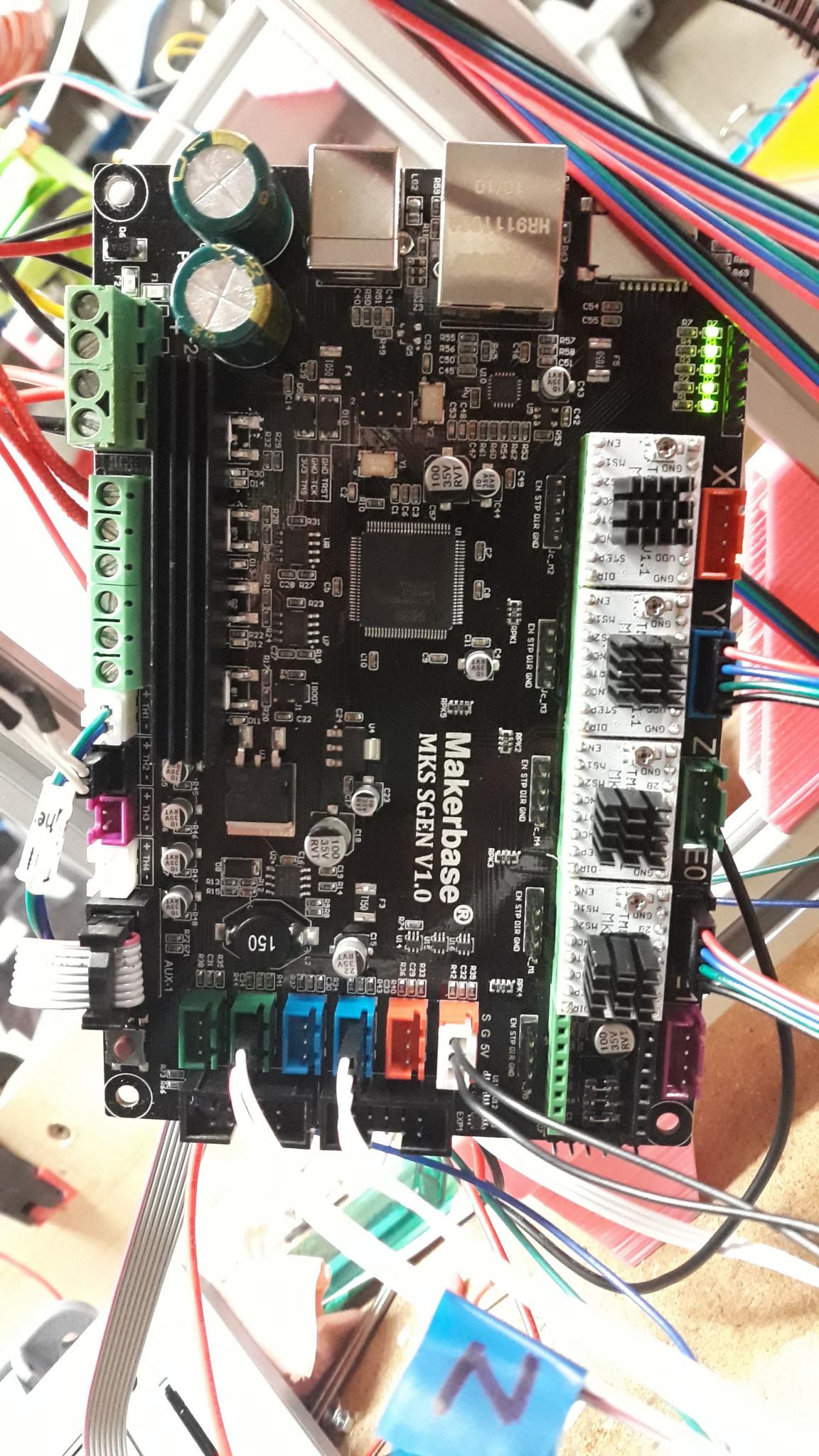

Bon, ben moi g besoin d'aide
j'ai tout branché, mais les moteurs ne veulent pas bouger...
j'ai 2 leds sur les 5 de la mks qui clignotent, les autres sont fixes...
les moteurs tournaient correctement sur la GT2560, donc branchement pas en cause, enfin, à mon avis...
je joint le contenu de ma carte SD...
je suis perdu, merci de votre aide..
mks.zip
déjà dans ton fichier config passe cette ligne à "false"
currentcontrol_module_enable                  true             #
edition : il semblerait mais la photo n'est nette à cette endroit là que le enstop du Z et branché sur G et 5v au lieu de S et G
as tu essayé d'enlever les "!" sur ces lignes ?
alpha_min_endstop                            1.24^!            # add a ! to invert if endstop is NO connected to ground
beta_min_endstop                             1.26^!            #
gamma_min_endstop                            1.28^!            #
