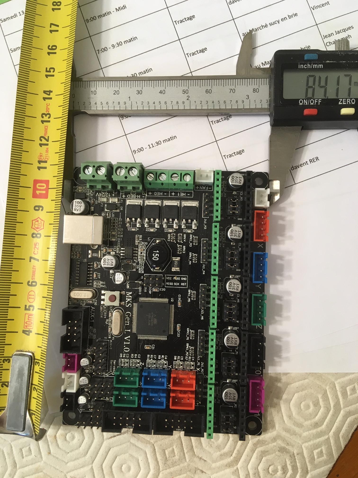

Bonjour @pascal_lb
globalement, c'est une Sbase avec les drivers interchangeables.
	 * MKS SGen pin assignments
	#ifndef LPC1769
	  #error "Oops! Make sure you have the LPC1769 environment selected in your IDE."
	#endif
	#define BOARD_NAME        "MKS SGEN"
	#define BOARD_WEBSITE_URL "https://github.com/makerbase-mks/MKS-SGEN"
	#include "pins_MKS_SBASE.h"
	#undef E1_STEP_PIN
	#undef E1_DIR_PIN
	#undef E1_ENABLE_PIN
	//#undef BTN_EN1
	//#undef BTN_EN2
	//#define BTN_EN1        P1_23   // EXP2.5
	//#define BTN_EN2        P1_22   // EXP2.3
	#if HAS_DRIVER(TMC2208)
	  // The shortage of pins becomes apparent.
	  // In the worst case you may have to give up the LCD.
	  // RX pins must be interrupt-capable.
	  #define X_SERIAL_TX_PIN  P4_29   // J8-2
	  #define X_SERIAL_RX_PIN  P4_29   // J8-2
	  #define Y_SERIAL_TX_PIN  P2_08   // J8-3
	  #define Y_SERIAL_RX_PIN  P2_08   // J8-3
	  #define Z_SERIAL_TX_PIN  P2_11   // J8-4
	  #define Z_SERIAL_RX_PIN  P2_11   // J8-4
	  #define E0_SERIAL_TX_PIN P2_13   // J8-5
	  #define E0_SERIAL_RX_PIN P2_13   // J8-5
	#endif
Je lui préfère maintenant la SKR 1.3 qui apporte le SPI en plus.

je serais bien preneur de ce marlin 2 configuré et si  possible de la configuration du tft que tu utilises ( au fait quel tft ,car je n'ai pas tes compétences et surtout au début je préfère partir d'un Marlin qui tourne déjà sur une u20 plutôt que de partir d'une version vierge, merci (j'ai un 32 dans mes fonds de tiroit, mais je peux acheter un 35)
après vient la refonte du boitier car si j'ai bien compris la MKS est plus grande ?
