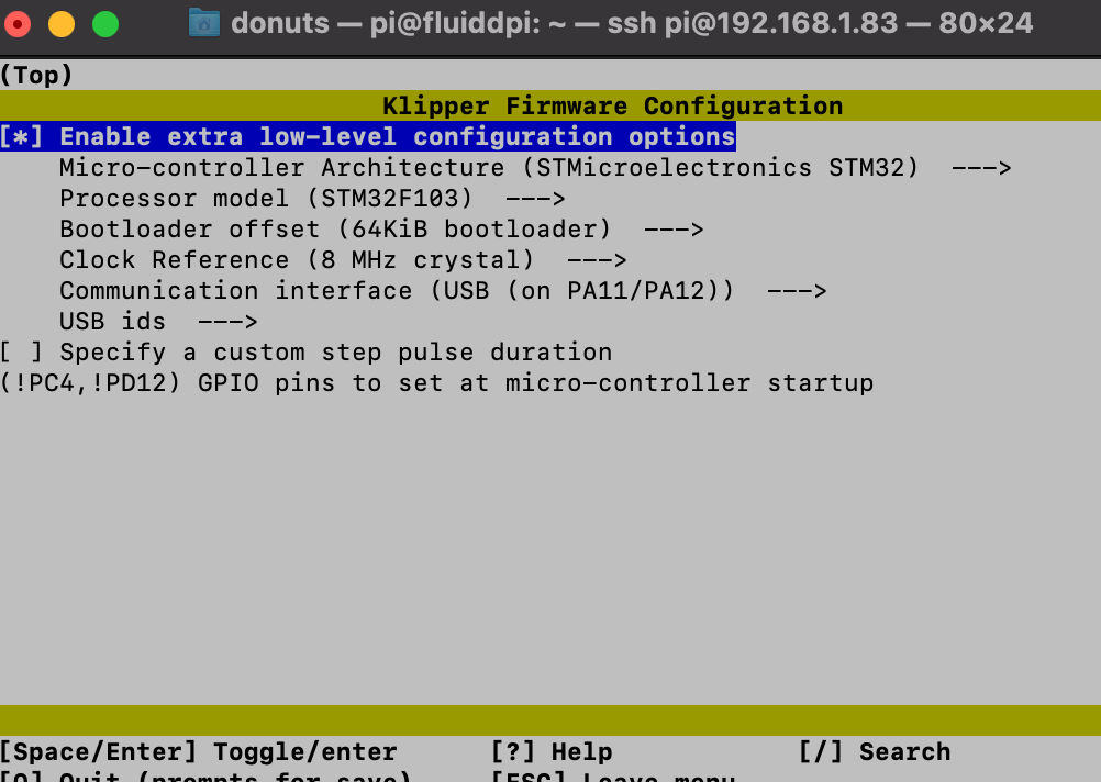

DoNuTs Posté(e) Octobre 14, 2021 Partager Posté(e) Octobre 14, 2021 Hello j'ai besoin d'aide pour flasher mon alfawise U20, je ne me rappel plus quoi mettre dans la config pour compiler . merci de votre aide je ne peux pas desactiver "usb communication" du coup je met quoi ? uart0 uart1 bref ... ça a changer comparé a l'année derniére. Lien vers le commentaire Partager sur d’autres sites More sharing options...
fran6p Posté(e) Octobre 14, 2021 Partager Posté(e) Octobre 14, 2021 C'est normalement indiqué au tout début de ton fichier printer.cfg. Exemple pour une alfawise-u30 : # This file contains common pin mappings for the Alfawise U30 printer. # To use this config, the firmware should be compiled for the # STM32F103. When running "make menuconfig", enable "extra low-level # configuration setup", select the 64KiB bootloader, serial (on USART1 # PA10/PA9) communication, and set "GPIO pins to set at # micro-controller startup" to "!PC4,!PD12". # The "make flash" command does not work on the Alfawise U30. Instead, # after running "make", copy the generated "out/klipper.bin" file to a # file named "project.bin" on an SD card and then restart the Alfawise # with that SD card. A adapter en fonction du micro-contrôleur de la carte mère. 1 Lien vers le commentaire Partager sur d’autres sites More sharing options...
