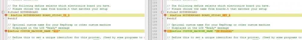

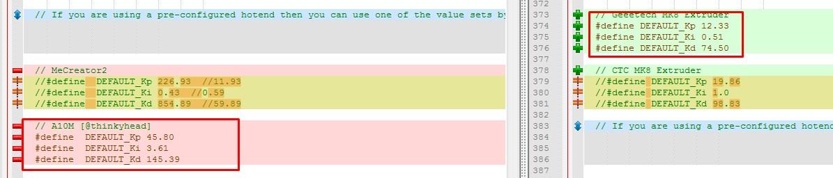

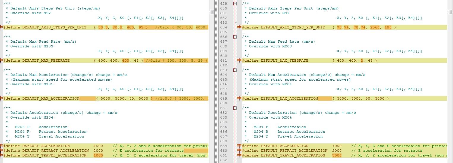

medmed Posté(e) Avril 1, 2019 Auteur Partager Posté(e) Avril 1, 2019 Bon je suis revenu sur la version 1.1.8 officiel de marlin . La raison ? En contrôlant le code ligne par ligne avec la version 1.1.9 Thinginverse , j'ai trouvé des différences énormes dans les valeurs. Exemple.... Ce n'est qu'un petit exemple. Dans l'ensemble du code, on trouve ce genre de différence. Je vais attendre une version officielle 1.1.9 Lien vers le commentaire Partager sur d’autres sites More sharing options...
Invité Posté(e) Avril 1, 2019 Partager Posté(e) Avril 1, 2019 il y a 31 minutes, medmed a dit : Bon je suis revenu sur la version 1.1.8 officiel de marlin . La raison ? En contrôlant le code ligne par ligne avec la version 1.1.9 Thinginverse , j'ai trouvé des différences énormes dans les valeurs. Exemple.... Ce n'est qu'un petit exemple. Dans l'ensemble du code, on trouve ce genre de différence. Je vais attendre une version officielle 1.1.9 Oui je me suis fais la même remarque , mais j'ai repris les anciennes valeur du 1.1.8 que j'ai appliqué sur un marlin 1.1.9 vierge , et je n'ai aucuns soucis .. Lien vers le commentaire Partager sur d’autres sites More sharing options...
dcro95 Posté(e) Avril 1, 2019 Partager Posté(e) Avril 1, 2019 @cylon @medmed Je suis revenu sur le 1.1.8, j'envisage de repasser en 1.1.9 en reprenant les lignes du Marlin officiel de chez Geeetech. @cylon Tu as modifié uniquement le fichier configuration.h ? configuration_adv.h ? NB : J'ai testé une version du 2.0 beta, ca marche mais pas confiance, j'ai eu 2/3 bug ! Lien vers le commentaire Partager sur d’autres sites More sharing options...
Invité Posté(e) Avril 1, 2019 Partager Posté(e) Avril 1, 2019 (modifié) il y a 8 minutes, dcro95 a dit : @cylon @medmed Je suis revenu sur le 1.1.8, j'envisage de repasser en 1.1.9 en reprenant les lignes du Marlin officiel de chez Geeetech. @cylon Tu as modifié uniquement le fichier configuration.h ? configuration_adv.h ? NB : J'ai testé une version du 2.0 beta, ca marche mais pas confiance, j'ai eu 2/3 bug ! J'ai modifié les 2 , j'ai aussi déclaré les tmc 2208 en stantalone ... Mais je suis au taquet pour la mémoire ... Et j'ai pas pigé comment configuré le dectecteur de filament , je n'arrive pas a savoir sur quel pin de la carte il se trouve ... Je n'ai trouvé qu'un marlin pour l'ancienne version de A10 qui en avais pas ... Modifié (le) Avril 1, 2019 par Invité Lien vers le commentaire Partager sur d’autres sites More sharing options...
medmed Posté(e) Avril 1, 2019 Auteur Partager Posté(e) Avril 1, 2019 @cylon C'est ce que j'ai voulu faire . Mais tellement de trucs a modifier (.h+ adv.h) qu'on s'y perd. En plus j'ai eu des erreurs de compilations. bref j'ai laissé tombé. Lien vers le commentaire Partager sur d’autres sites More sharing options...

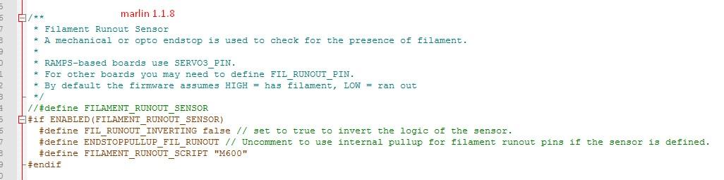

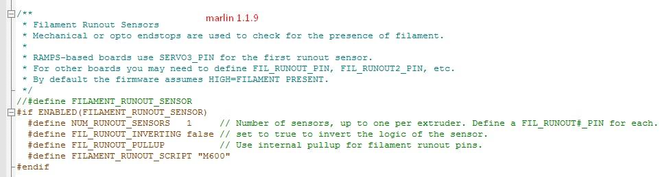

dcro95 Posté(e) Avril 1, 2019 Partager Posté(e) Avril 1, 2019 Sur ma version 1.1.8 de chez Geeetech, le capteur est opérationnel mais FILAMENT_RUNOUT_SENSOR n'est pas décommentée, donc Geeetech l'a codé ailleurs je pense ! Lien vers le commentaire Partager sur d’autres sites More sharing options...
Invité Posté(e) Avril 1, 2019 Partager Posté(e) Avril 1, 2019 (modifié) il y a une heure, dcro95 a dit : Sur ma version 1.1.8 de chez Geeetech, le capteur est opérationnel mais FILAMENT_RUNOUT_SENSOR n'est pas décommentée, donc Geeetech l'a codé ailleurs je pense ! D'où mon problème .... Puisqu'en activant l'option , j'ai une erreur .... Modifié (le) Avril 1, 2019 par Invité Lien vers le commentaire Partager sur d’autres sites More sharing options...

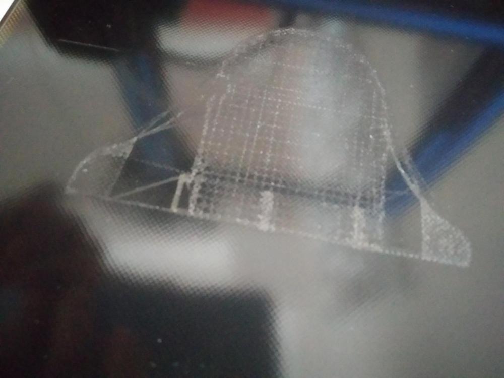

neor Posté(e) Avril 1, 2019 Partager Posté(e) Avril 1, 2019 bonjour, j'ai reçu mon imprimante la semaine dernière et je ne sais comment le bed a bougé et la tète l a abîmé je me suis aperçu que la plaque de verre a une fine couche de plastique pour adhérer au dessus, alors un conseil n'utilisez pas de solvant sur la plaque ou vous allez détruire sont d’adhérence en voulant en commander un nouveau, j'ai d’ailleurs vu un commentaire qui disait la même chose sur ce produit J'ai reçu la nouvelle vitre ce matin et je touche du bois l’adhérence est comme au début Lien vers le commentaire Partager sur d’autres sites More sharing options...
