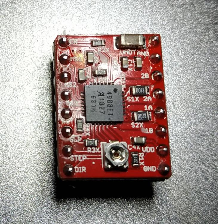

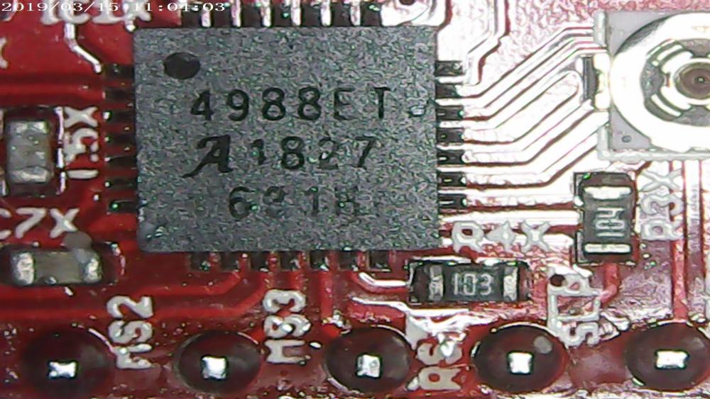

medmed Posté(e) Mars 15, 2019 Auteur Partager Posté(e) Mars 15, 2019 (modifié) Le 14/03/2019 at 10:11, dcro95 a dit : Savez vous quels sont les stepper driver installées sur la carte GT2560 V3 ? Passage sur TMC 2208 ? Ce sont des 4988. Des copies sans doute. Les orignaux sont vert ou noir normalement. J'en ai démonté un ... . Edit : Concernant les drivers, j'ai trouvé un peu d'info sur le WikiGeeetech. Normalement le voltage est réglable de 0.8V à 1.2V. Mais le pas n'est divisible que par 1/16. Le passage au TMC 2208 permettrait d'afficher le pas au 1/32. Donc plus de souplesse et finesse. Modifié (le) Mars 15, 2019 par medmed Lien vers le commentaire Partager sur d’autres sites More sharing options...

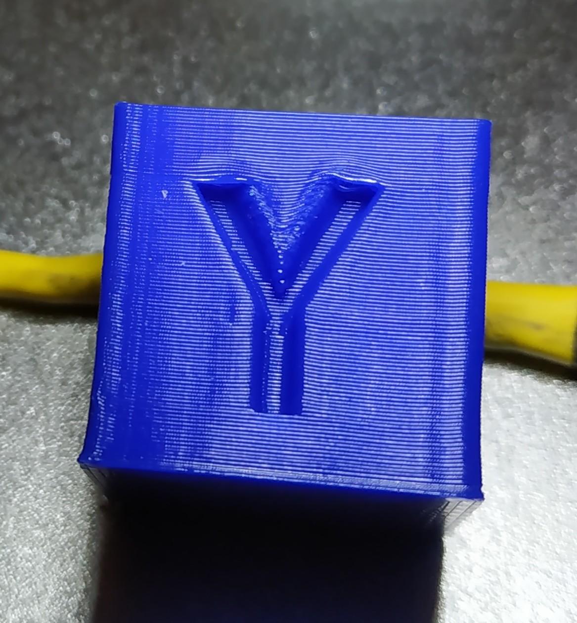

medmed Posté(e) Mars 15, 2019 Auteur Partager Posté(e) Mars 15, 2019 Bon, jai refait des tests sur le cube. Il y a du mieux.... La photo grossie les défauts. Le cube est bon sur les autres faces J'ai entièrement démonté le plateau pour vérifier les roulettes et retendu la courroie. J'ai réajusté le voltage des drivers sur 1 volt. Ils étaient plutôt bien réglé. J'ai aussi changé de profil sur Cura. Là, je sais pas trop quoi incriminer.. On dirait un problème de ventilo, mais pourquoi uniquement a cette endroit là (je parle de ce qui est dans cadre rouge) ? Lien vers le commentaire Partager sur d’autres sites More sharing options...

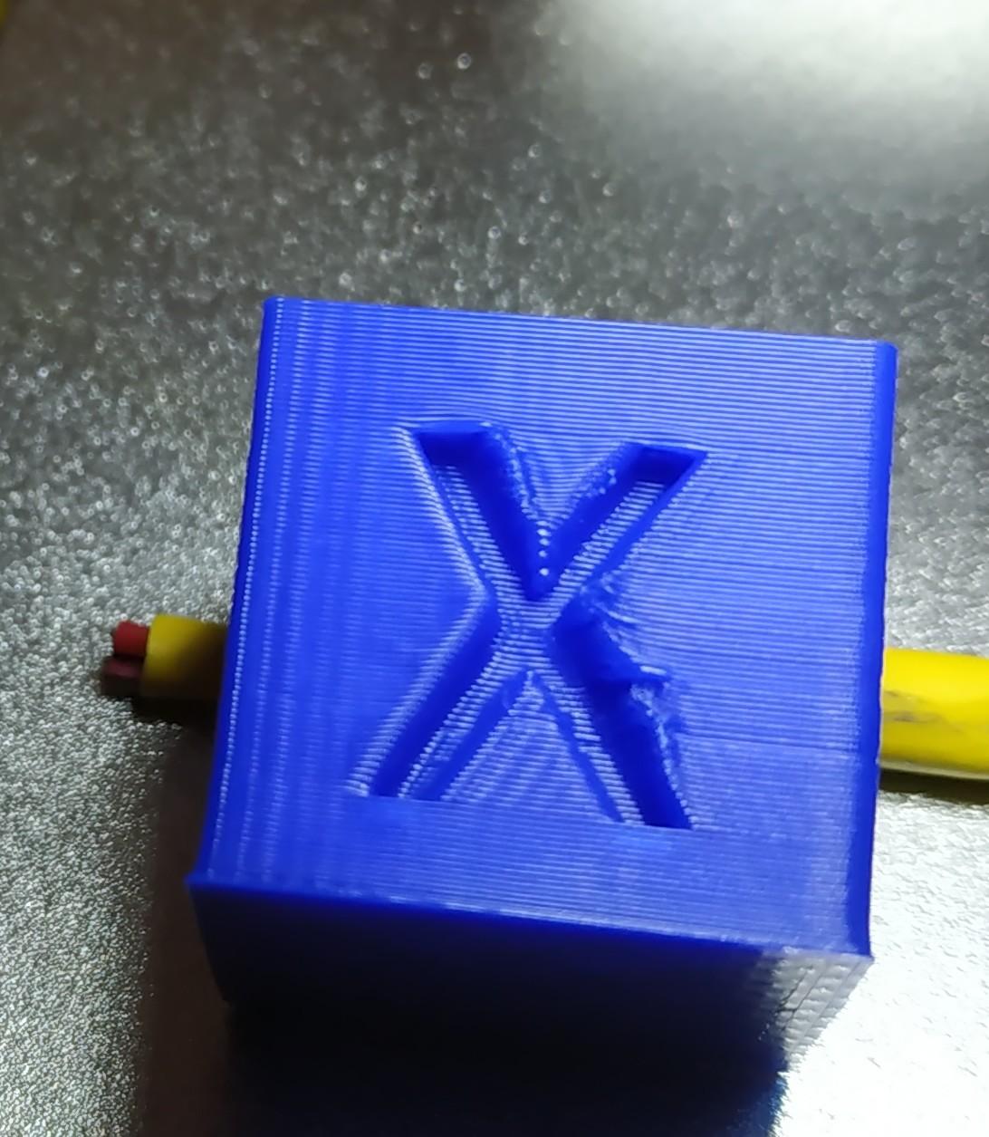

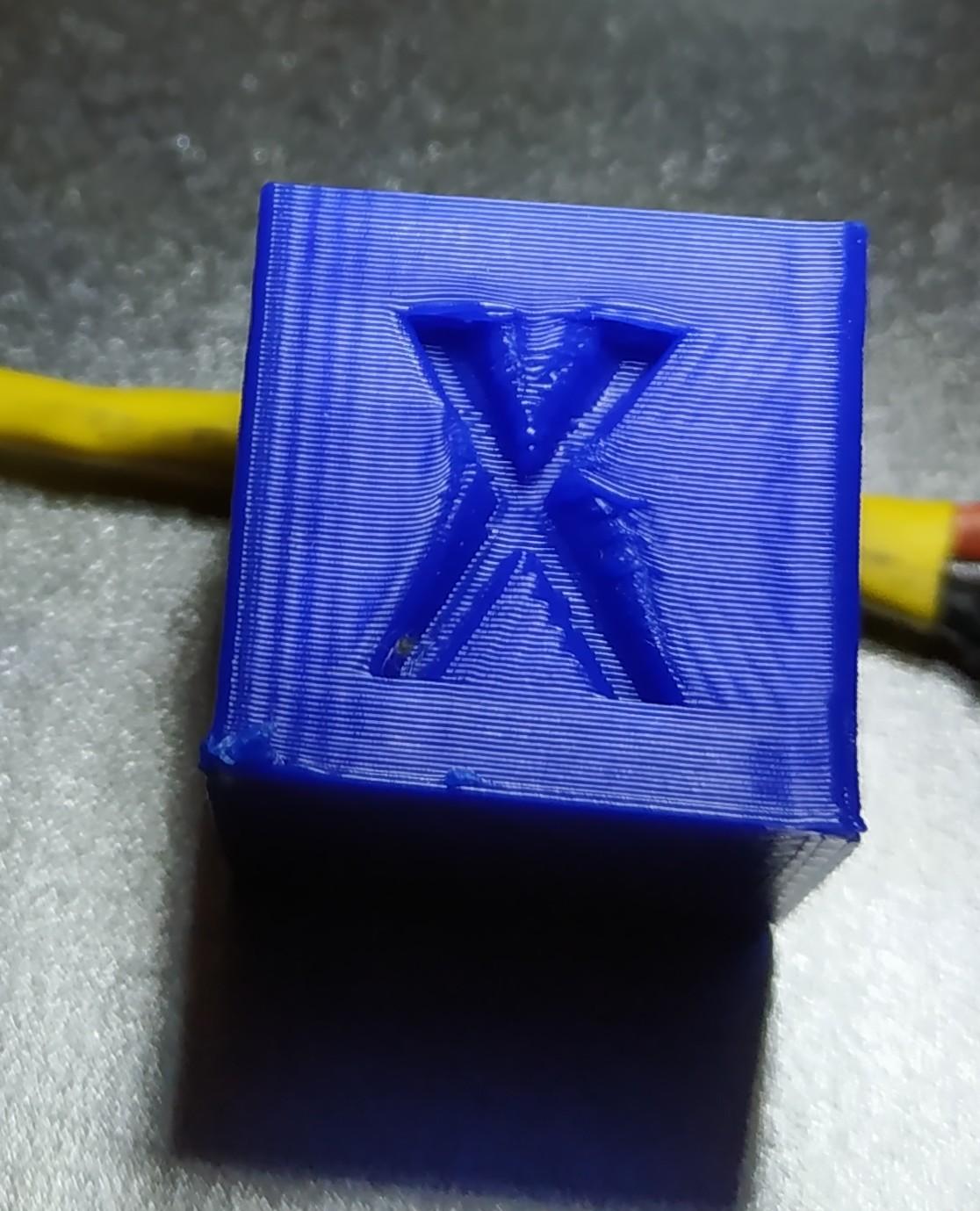

medmed Posté(e) Mars 15, 2019 Auteur Partager Posté(e) Mars 15, 2019 (modifié) Bonne idée. Aussitôt dit, aussitôt fait... Rotation à droite de 90°. C'est a dire que le X et a la place du Y sur le plateau, le Y derriere. Rotation a gauche . Le Y est de face sur la plateau et donc le X a gauche du Y. Quelque soit l'orientation, les faces sans motif n'ont pas de défaut. On voit que le Y de face est bon. Idem pour X. Sur les autres orientations, ils ont des défauts. Je comprend pas ce qui peut générer ça .. Modifié (le) Mars 15, 2019 par medmed Lien vers le commentaire Partager sur d’autres sites More sharing options...

Invité Posté(e) Mars 22, 2019 Partager Posté(e) Mars 22, 2019 si quelqu'un aurait la bonté de me faire une photos des drivers posé sur la carte.... et une autre avec les drivers en gros plan du lettrage sur ceux ci... je lui ferais un print spécial dédicace ! Lien vers le commentaire Partager sur d’autres sites More sharing options...
dcro95 Posté(e) Mars 22, 2019 Partager Posté(e) Mars 22, 2019 (modifié) @cylon Je te met une photo en taille originale, tu dois pouvoir zoomer sur les drivers. Dis moi si c'est bon ? Modifié (le) Mars 22, 2019 par dcro95 Lien vers le commentaire Partager sur d’autres sites More sharing options...
Invité Posté(e) Mars 22, 2019 Partager Posté(e) Mars 22, 2019 il y a 14 minutes, dcro95 a dit : @cylon Je te met une photo en taille originale, tu dois pour voir zoomé sur les drivers. Dis moi si c'est bon ? nikel !!! mer merci beaucoup !!! Lien vers le commentaire Partager sur d’autres sites More sharing options...
