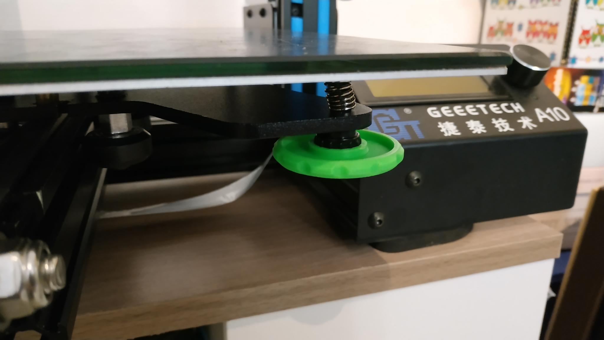

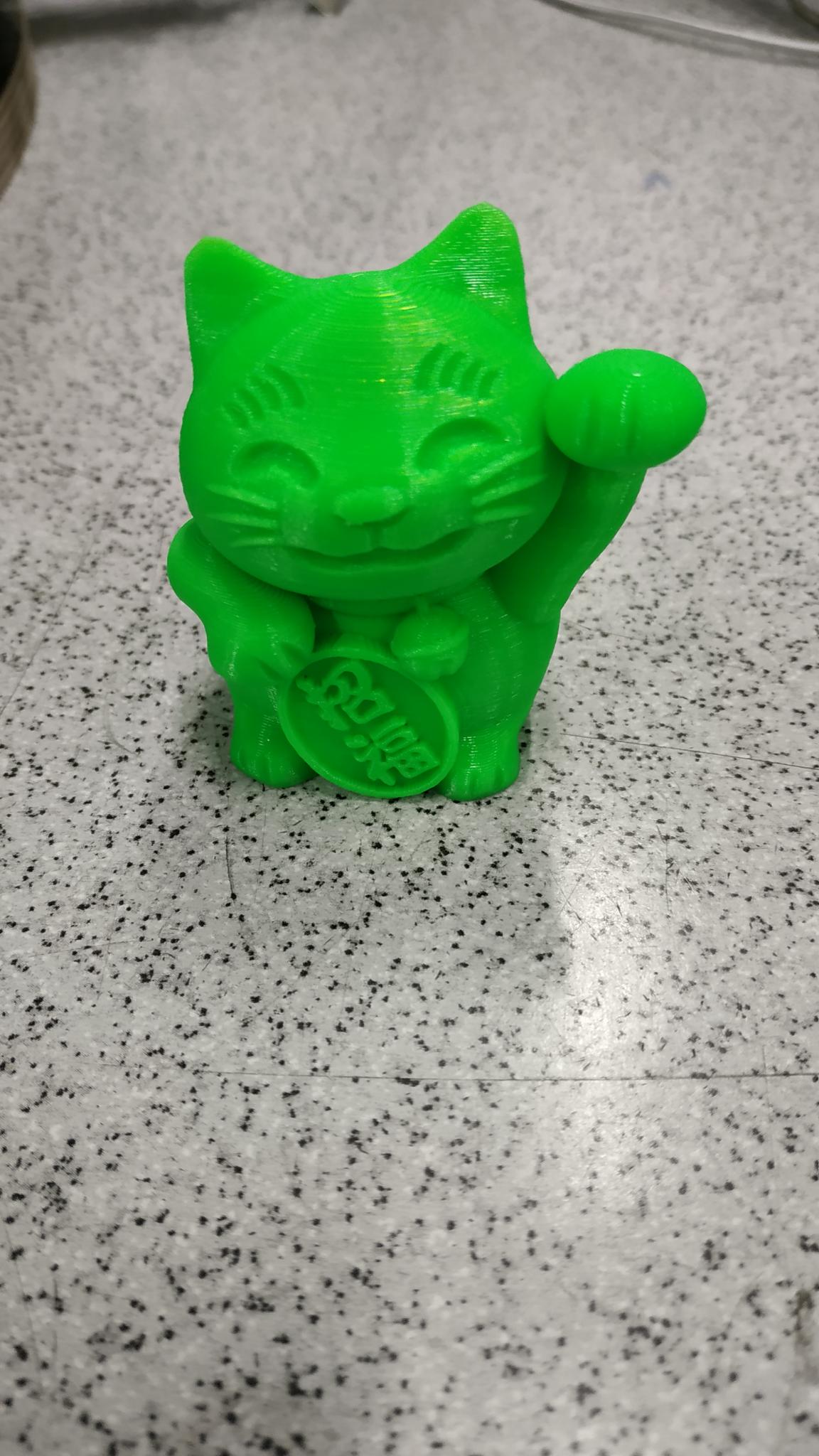

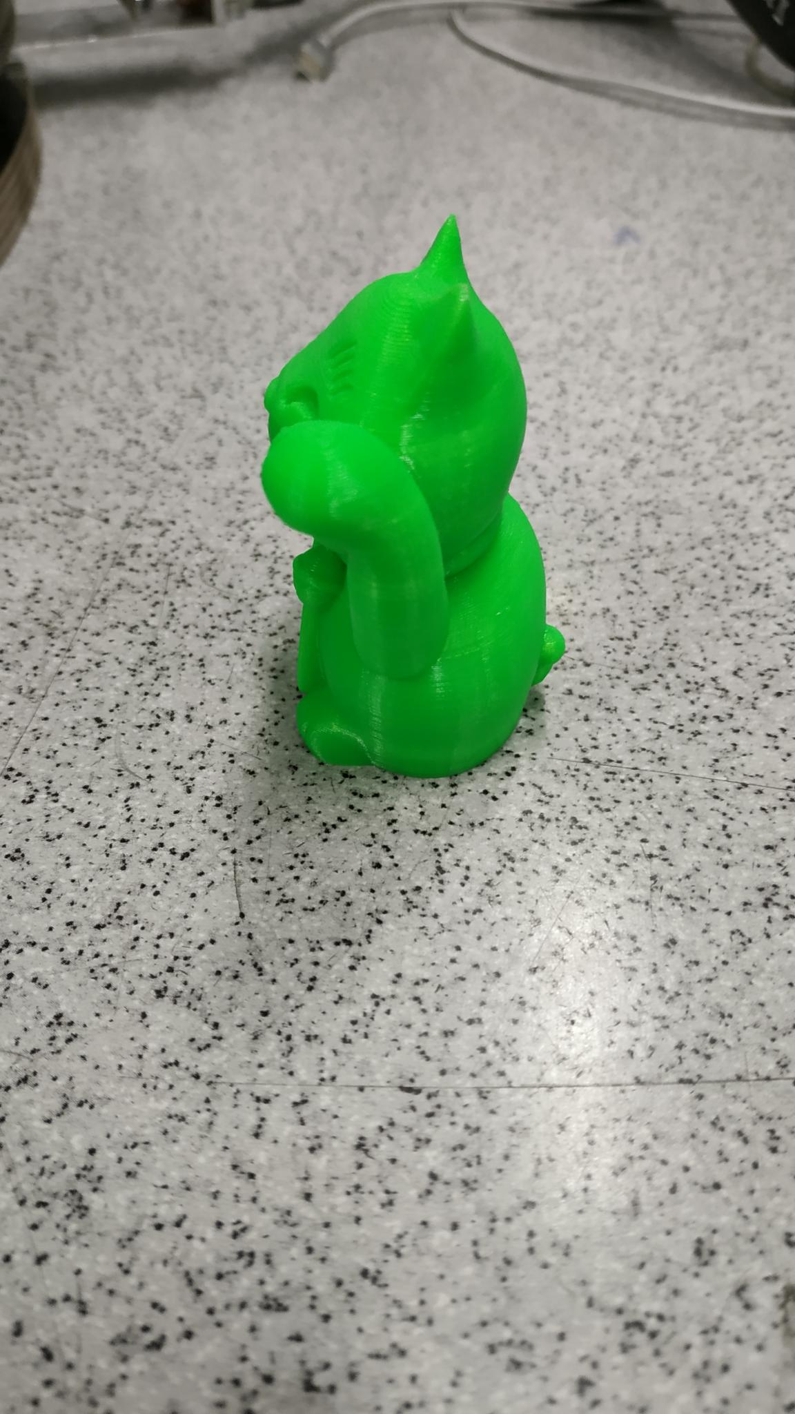

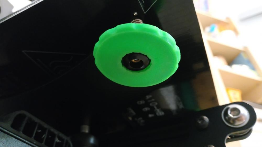

Meowboy Posté(e) Avril 4, 2019 Posté(e) Avril 4, 2019 (modifié) J'ai un K de 0.75 donc ça me parait cohérent. [EDIT] Jai eu un gros problème de bouchage, après avoir démonté et changé la buse, changé l'extrudeur. J'ai imprimé des roulettes de réglage du bed et imprimé un petit maneki neko pour tester, ça a l'air de bien fonctionner. Par contre pour les gros print c'est la galère puisque mon bed est pas super droit Modifié (le) Avril 4, 2019 par Meowboy
