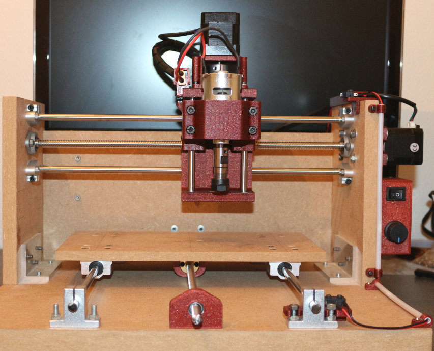

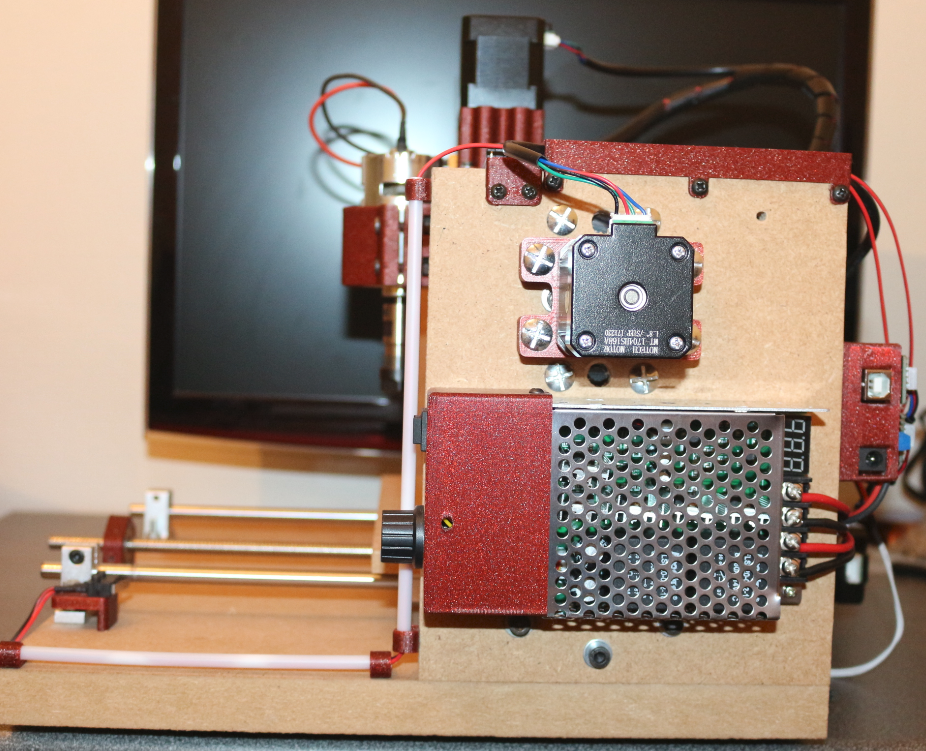

Je recommence à peine à avancer sur ce projet, ayant eu d'autres choses à gérer ces derniers temps. Il me reste encore un peu de finitions à faire sur le câblage ainsi que la mise en sécurité de l'alimentation secteur + un arrêt d'urgence.
  • J'aime 2
Ca me semble pas mal et surtout soigneusement réalisée, cette machine !
En tout cas, c'est seulement après avoir construit et utilisé une première machine que l'on est en mesure de comprendre ce qu'il est utile de modifier.
@Locouarn et @BourrinDesBois : merci 😊. J'ai conscience que beaucoup d'éléments sont sous dimensionnés (broche, guidages, moteurs pap, manque de rigidité de l'ensemble ...) mais cela sera suffisant pour l'usage que je souhaite en faire (carton plume et pcb).
Très chouli en effet. La cloison arrière doit donner une sacrée rigidité, mine que rien.
Euuuuh, tu vas faire quoi avec du "carton plume" ????

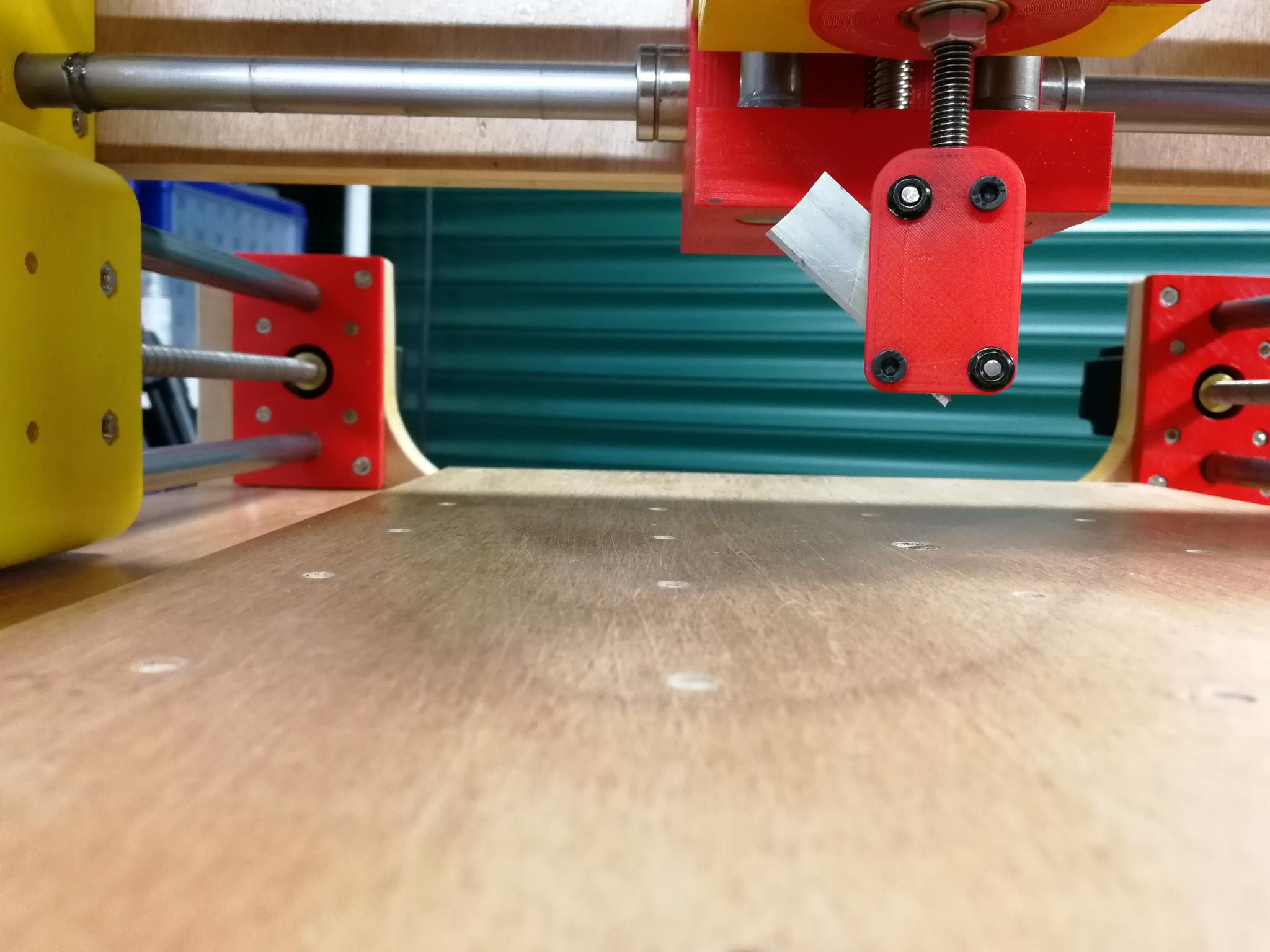

Moi je viens de m'y frotter, j'aurais eu quelques autocollants à faire pour mes potes. Alors je me suis tricoté un "drag-knife" articulé comme on en voit sur Interminette....
Pour la programmation, rien de compliqué, y suffit de suivre un tracé. C'est après, que ça se gâte....
Pouah, le résultat.....
Y'a pas moyen de bidouillé le prog a la main? pour avoir juste les bonnes approches/dégagements surtout en Z ?
C'est pas ça le problème..... C'est que "normalement" le couteau doit toujours rester normal à la ligne qu'il découpe, tu vois ?
Dans les lignes droites et les courbes simples, il arrive à suivre, mais pas dans les coincoins.
Idéalement, y faudrait un axe B motorisé, mais là, on délire
Atan, je vais mettre une 'tite video, tu comprendras mieux.
bonsouarre, en mettant la partie coupante qqes 1/10 en retrait de l,axe de rotation, ca ne suivrait pas le tracé ❓ les angles vifs auraient un léger rayon mais ce n'est peut etre pas si important.
cdlt

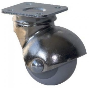

J'aurais tendance à dire pareil que @gelam, la pointe du cutter est trop centré par rapport à l'axe de rotation. Faudrait décaler comme pour les roulettes.
🤪salut , un projet qui donne à réfléchir ...j'adore
Impossible de décaler l'axe , ça fausserait les côtes , à moins de rentrer dans une programmation juste infernale avec des déplacements qui n'auraient d'autres but que de remettre la coupe à la bonne côte , tout en interdisant de faire une rétractation^^  pour que le point de coupe ne reste pas dans un angle indésiré et se retrouve décalé . Il faudrait programmer les angles en forme de point d'interrogation qui aurait un rayon du décalage du point de coupe par rapport à l'axe de déplacement ....et ça c'était la partie facile... , pour les arrondis faudrait faire appel à la NASA , le décalage serait en fonction de l'arc de la courbe à dessiner .
En fait sans orientation automatique de la tête de coupe , c'est chaud comme problème 😋

Il y a probablement plusieurs méthodes mais celle que je connais consiste à effectivement prendre une pointe désaxée comme l'ont suggéré @gelam et @Kachidokiet effectivement aussi à modifier le tracé pour la positionner dans le bon sens comme l'a suggéré @Andréa (ça utilise donc les deux) :45933647-43980700-bf91-11e8-943a-7710dc3
(tracé en pointillé pour repositionner la lame)
L'image ci-dessus provient de https://github.com/vlachoudis/bCNC/issues/975
et donc puisque ça semble avoir été validé bCNC contient à présent un post processeur pour modifier le tracé.
