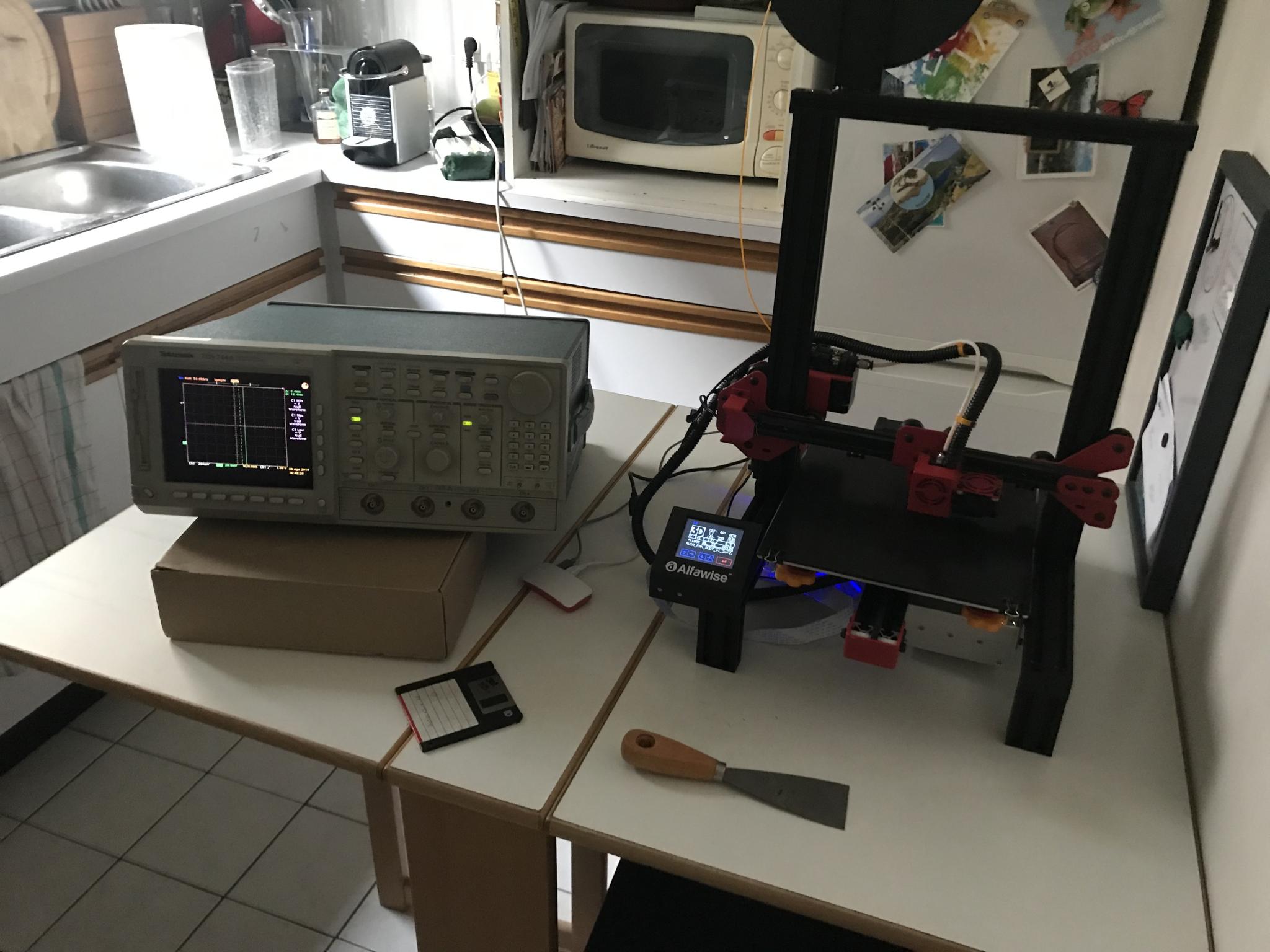

Hobi Posté(e) Avril 29, 2019 Partager Posté(e) Avril 29, 2019 @Crzay Ca vient pas de nos machines. Ca marche bien sous alfawise. Regarde le lien que j'ai poste au dessus. Il peut y avoir des problemes de timings / duree des pulses . C'est plutot lie au CPU qui va vite! Je demarre un print, et branche l'oscillo pour voir en live , ce qui se passe... Lien vers le commentaire Partager sur d’autres sites More sharing options...

Hobi Posté(e) Avril 29, 2019 Partager Posté(e) Avril 29, 2019 Tu te sens moins seul ? Je regarde a l'oscillo. Il n'y a que ca qui permet de savoir. 1 Lien vers le commentaire Partager sur d’autres sites More sharing options...

Hobi Posté(e) Avril 29, 2019 Partager Posté(e) Avril 29, 2019 Indeed et c est pour ça que j ai pris un snapshot du code. Bon le gcode de test est en impression et le setup de test hardcore en place... le gcode est lent... Lien vers le commentaire Partager sur d’autres sites More sharing options...
boleofr Posté(e) Avril 29, 2019 Partager Posté(e) Avril 29, 2019 Joli setup... Il n'y a que la disquette qui fait un peu tache... C'est pour l'oscillo ? Lien vers le commentaire Partager sur d’autres sites More sharing options...
Crzay Posté(e) Avril 29, 2019 Partager Posté(e) Avril 29, 2019 (modifié) il y a 3 minutes, Hobi a dit : Indeed et c est pour ça que j ai pris un snapshot du code. Bon le gcode de test est en impression et le setup de test hardcore en place... le gcode est lent... oh la belle disquette 3.5" Modifié (le) Avril 29, 2019 par Crzay Lien vers le commentaire Partager sur d’autres sites More sharing options...

Hobi Posté(e) Avril 29, 2019 Partager Posté(e) Avril 29, 2019 Dans config_adv.h, ligne 1649 : J'essaye ca. J' #define MINIMUM_STEPPER_PULSE 2 Lien vers le commentaire Partager sur d’autres sites More sharing options...
Hobi Posté(e) Avril 29, 2019 Partager Posté(e) Avril 29, 2019 Ligne 1149! C'est etrange, mais quand ca print, y'a comme des points dur. La machine vibre. Donc on va rallonger les steps. J'essayes ca maintenant! 1 Lien vers le commentaire Partager sur d’autres sites More sharing options...
