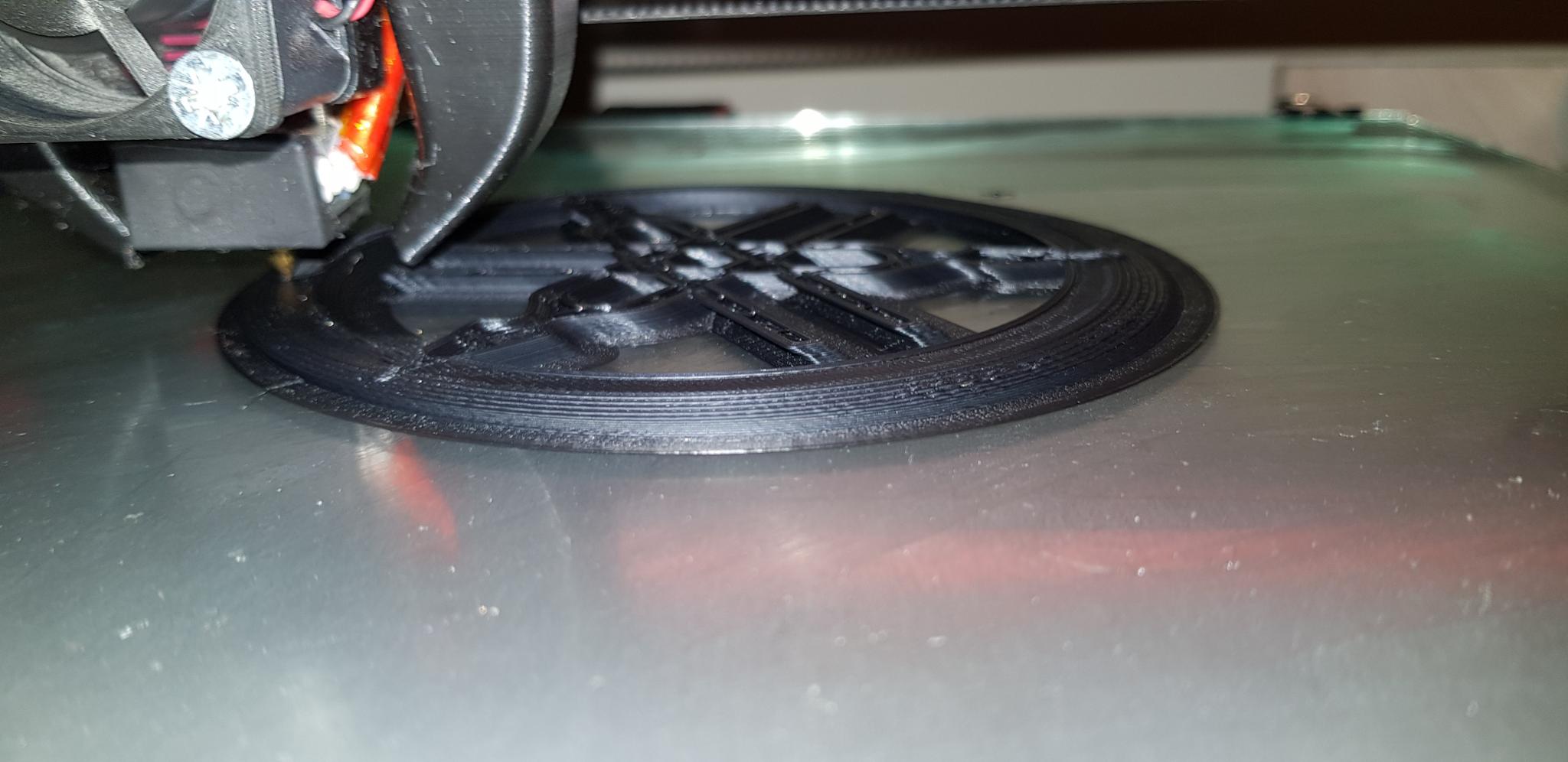

Il y a aussi un truc bizarre , je viens de terminer une impression : 100mm/s en 0.1
  • Temps cura 59 m
  • Temps d'impression : 1h29....
Bon l'estimation de cura est rarement fiable, mais à ce point

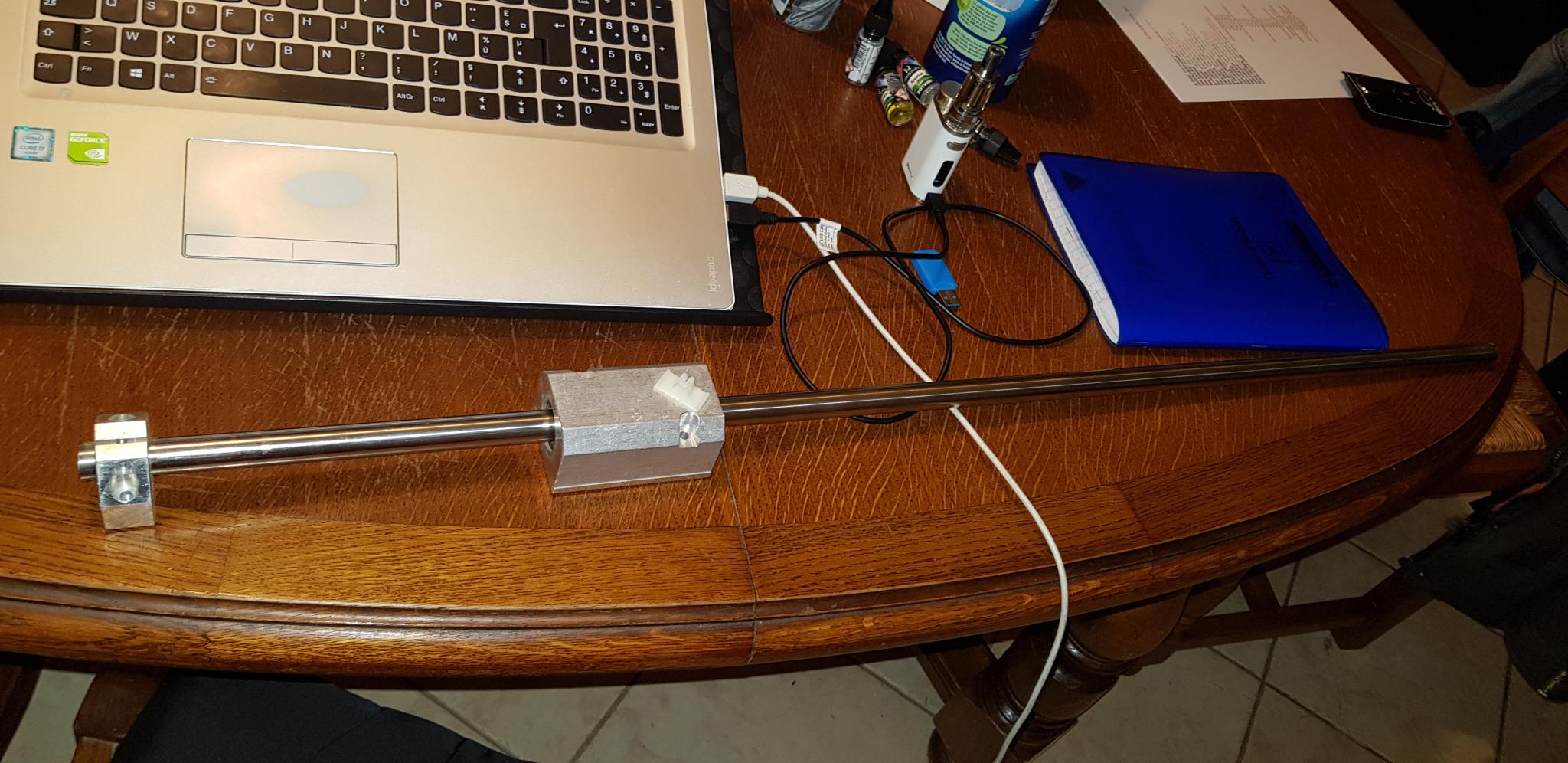

il y a ça qui pourrait améliorer le déplacement en X & Y
il y a 24 minutes, jipee a dit :
mon frere m'a passé des rail linéaire avec ratrapage et graisseurs ... mais les rails sont trop cours et quand je vois le prix ... hum non merci

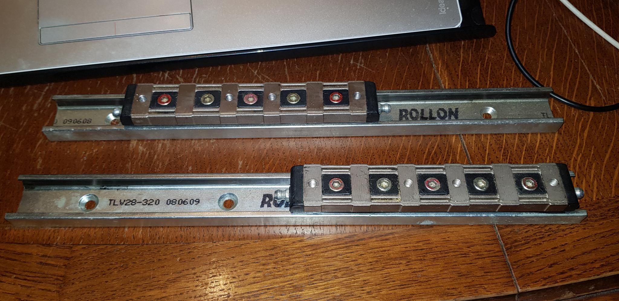

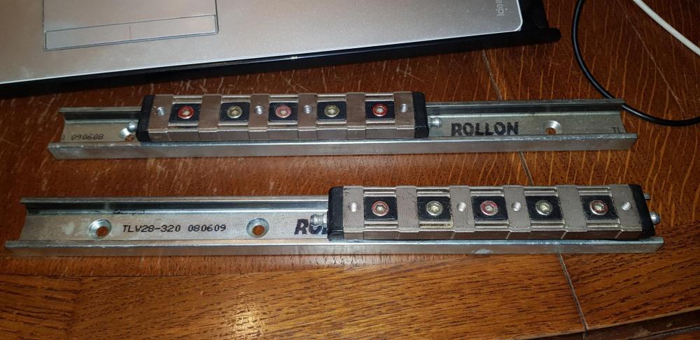

Voilà des rollons 😉 TLV28-320 <<< 320 mm 1638338659_20190430_2350331.thumb.jpg.780aec53dec28860337a0c8f5ded823d.jpg

il y a 25 minutes, jipee a dit :
Oui la on passe direct sur une autre gamme. Mais les dépenses commencent à faire peur... J'ai vu une CR-10 avec double rails pour Y, et il a changé X aussi. Le montant dépasse le prix de la U20 neuve. Mais ça permet d'aller à des vitesses folles et précises... Et ça contourne juste le problème 😕
Je vous racontent pas les systèmes que j'ai vu au salon Global Industrie, parfois à 2500€ un seul rail de 50cm....

Stop c’était une idée et pas assez cher mon fils  , passons a un autre bric a brac 🙂
Bon j'annonce , j'ai fait un test ce soir , firmware d'orgine , 200mm/s dans cura ... j'ai augmenté la vitesse avance 999% bas heu la y'a des bleme partout 😉 donc sa vient bien de la mecanique ...
