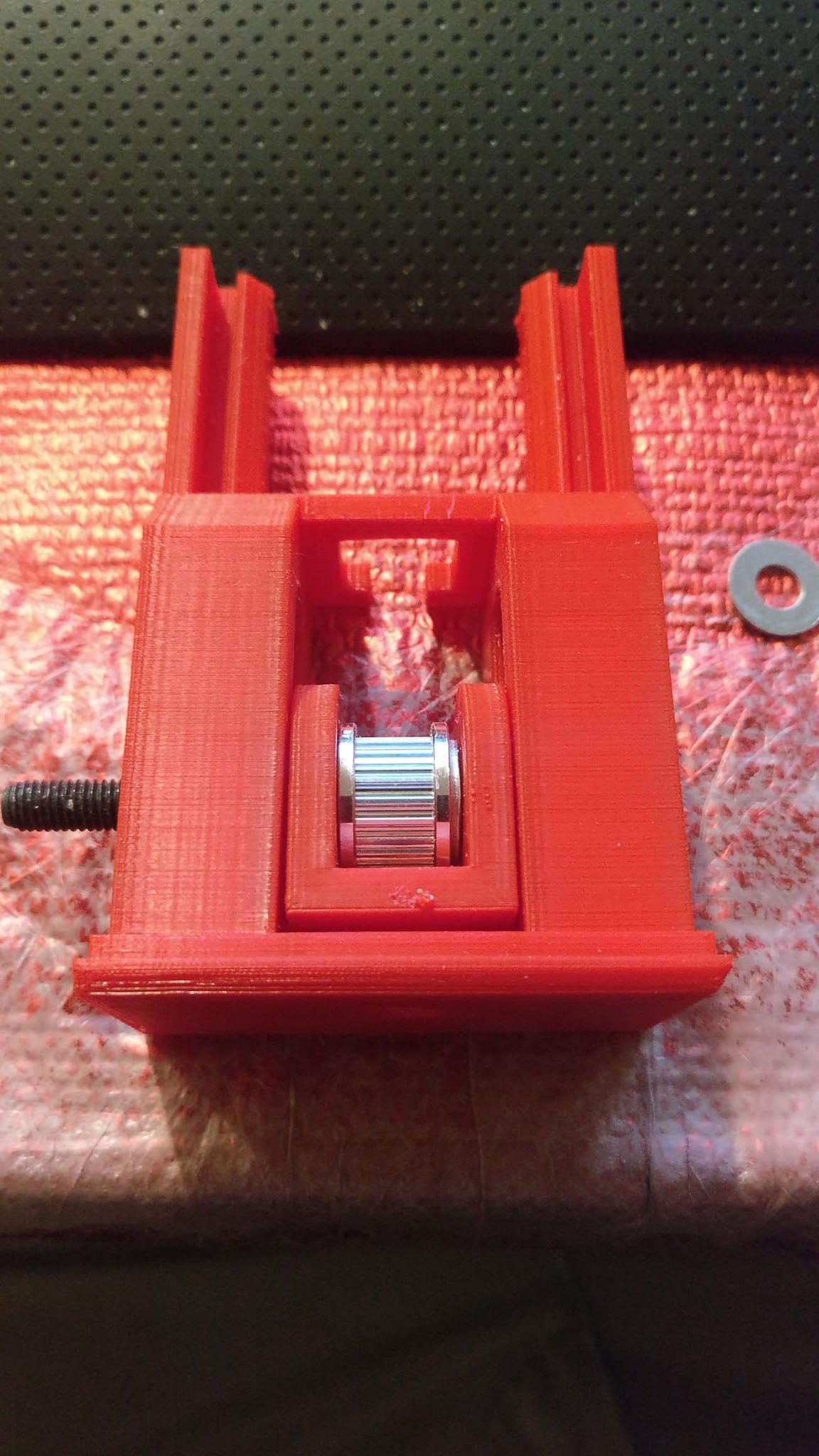

Bon rondelles trop épaisses et il faut bien sur en mettre deux mais : révision du tendeur Y avec galet et courroie Gates :
Réutilisation de la grosse vis d'origine.

Ba en fait il est déjà en place, mais j'en ai refait un en PLA 870 et avec galet et courroie haut de gamme cette fois.
Donc oui il va très bien 😉
Parfait, en PLA normal c'est pas suffisant? Les courroies ça ne se tends pas très fort.
Modifié (le) par oudini
il y a 2 minutes, oudini a dit :
Ça dépend de la force exercée et donc de la longueur de la courroie et sa tension.
Je préfère ne pas me poser de question et je refais toutes mes pièces critiques en 870.
Tu joue la sécurité, tu as raison. Moi je suis trop radin.
