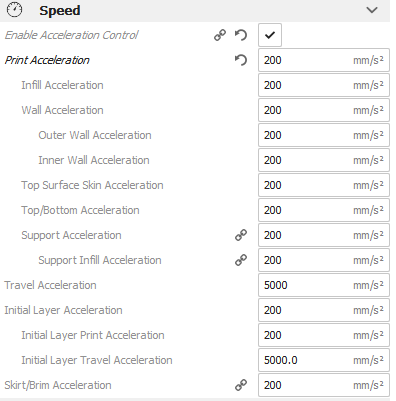

wipeout85800 Posté(e) Mai 3, 2019 Posté(e) Mai 3, 2019 @Hobi Bon compil avec les dernières sources, gcode de @boleofr bridé via cura .... et décalage a 40% du print .... GRRRRR 1
Hobi Posté(e) Mai 3, 2019 Posté(e) Mai 3, 2019 grrrrrr . Bon, tu as bride a combien dans Cura? Et bride tout? Il y a tous les parametres du Jerk, ie 25 ou 30, et pareil pour l'acceleration, y en a un brouette
Acidounet Posté(e) Mai 3, 2019 Posté(e) Mai 3, 2019 (modifié) compile faite avec Jerk a 10 test du fichier a 100mm/s foiré également. Par contre c est pas la courroie qui saute, on a un décalage d environ 0.75mm, si c était la courroie on aurai 2mm C est plutot des step qui saute Modifié (le) Mai 3, 2019 par Acidounet
Hobi Posté(e) Mai 3, 2019 Posté(e) Mai 3, 2019 (modifié) @Acidounet 3 parametres importants : Jerk Acceleration Vitesse. Faut pas melanger les 3! @boleofr Travel Pas bride. Tu es mort! PAF! Et tu as pris une balle finale a bout portant pour etre bien sur : Jerk travel! Re paf. Modifié (le) Mai 3, 2019 par Hobi
Hobi Posté(e) Mai 3, 2019 Posté(e) Mai 3, 2019 Oui! Aucun des parametres Jerk ne doit etre au dessus de 10, ni aucune acceleration, aussi bien en print qu'en travel.
boleofr Posté(e) Mai 3, 2019 Posté(e) Mai 3, 2019 il y a 2 minutes, Hobi a dit : Travel Pas bride. Tu es mort! PAF! Et tu as pris une balle finale a bout portant pour etre bien sur : Jerk travel! Re paf. En même temps cura modifie tout sauf ceux là .... Voilà un 10/200 partout AU20_FAN_DUCT_v1_2of2.gcode
Hobi Posté(e) Mai 3, 2019 Posté(e) Mai 3, 2019 @boleofr le soucis que nous avons c'est l'acceleration de la tete, aussi bien en print que hors print. Je suis en train de verifier le jerk de Marlin, et pour l'instant, un Jerk Y de 20 donne bien 20.... Mais j'ai deja vu 30 sur mon ecrou en cours de print.... Fichtre... Du coup, les pieces simples, ca a l'air d'aller, mais les moins simples, moins bien ... Et le shadock...
boleofr Posté(e) Mai 3, 2019 Posté(e) Mai 3, 2019 @hobi et ça se passe comment si jerk de cura = 5000 mais seulement 20 dans marlin ... Il va quand même pas prendre 5000 ?
wipeout85800 Posté(e) Mai 3, 2019 Posté(e) Mai 3, 2019 Normalement quand tu coches les controle acc et sacade, c'est cura via gcode qui fixe les valeurs

Acidounet Posté(e) Mai 3, 2019 Posté(e) Mai 3, 2019 J ai recompiler avec un Jerk a 5 ben c est bcp bcp moins violent et ca a l aire de passer. Liste des modifs : #define DEFAULT_MAX_ACCELERATION { 250, 250, 100, 3000 } #define DEFAULT_ACCELERATION 250 #define DEFAULT_TRAVEL_ACCELERATION 250 #define DEFAULT_XJERK 5.0 #define DEFAULT_YJERK 5.0 #define DEFAULT_ZJERK 2.7
Acidounet Posté(e) Mai 3, 2019 Posté(e) Mai 3, 2019 il y a 22 minutes, boleofr a dit : @hobi et ça se passe comment si jerk de cura = 5000 mais seulement 20 dans marlin ... Il va quand même pas prendre 5000 ? il y a 20 minutes, wipeout85800 a dit : Normalement quand tu coches les controle acc et sacade, c'est cura via gcode qui fixe les valeurs Non le firmware prend la main sur le gcode quand les valeurs dépasse les limite.
