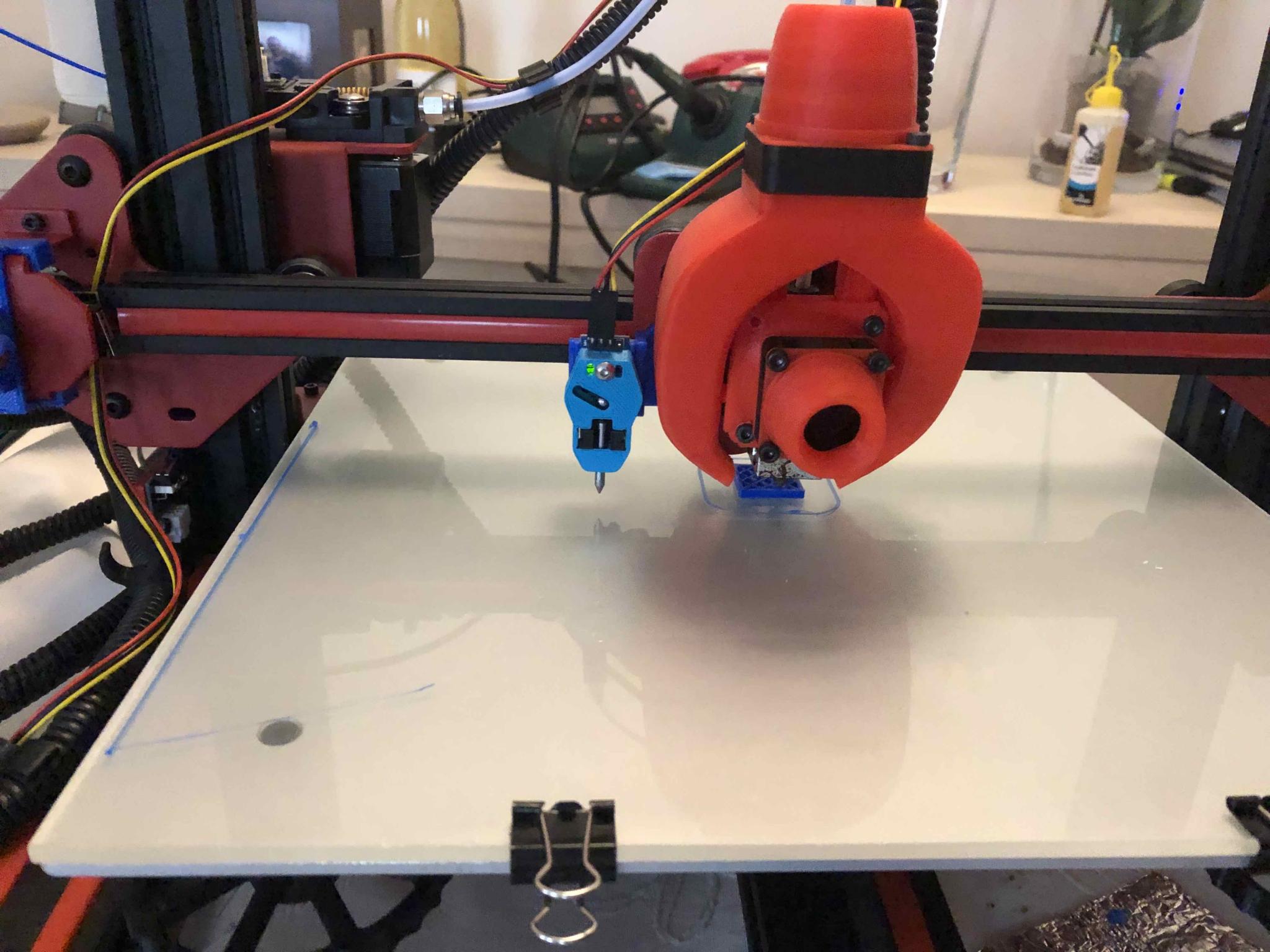

CacaoTor Posté(e) Mai 3, 2019 Auteur Partager Posté(e) Mai 3, 2019 (modifié) il y a 1 minute, Epsylon3 a dit : non... c'est le 5V que tu utilises, qui peut etre commun, enfin bon.. c'est juste optionnel et sera pas activé par défaut Je parle du PD13. Après avoir vérifié le +5V et le comportement du servo, j'ai pu mettre mes 3 fils sur ces 3pins. Modifié (le) Mai 3, 2019 par CacaoTor Lien vers le commentaire Partager sur d’autres sites More sharing options...

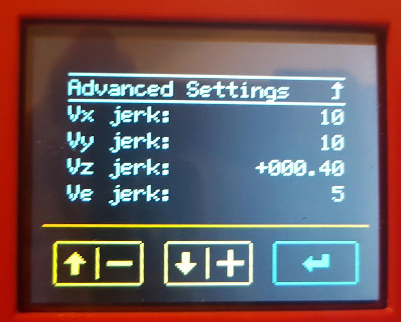

boleofr Posté(e) Mai 3, 2019 Partager Posté(e) Mai 3, 2019 il y a 2 minutes, Acidounet a dit : Le jerk Z est pas bizarre??? Non c'est la valeur dans git, c'est normal Lien vers le commentaire Partager sur d’autres sites More sharing options...
Acidounet Posté(e) Mai 3, 2019 Partager Posté(e) Mai 3, 2019 okiiiiii Merci Lien vers le commentaire Partager sur d’autres sites More sharing options...
Hobi Posté(e) Mai 3, 2019 Partager Posté(e) Mai 3, 2019 Citation il y a 2 minutes, Acidounet a dit : Alors sur mon Marlin c'est la version prête à l emploie avec écran 1.2 Je viens d aller dans la config avancer et j ai ça : Le jerk Z est pas bizarre??? Vélocité ) 200 et X et Y / 100 sur Z et 25 sur E Accélération tout a 500 sauf Amax Z a 100 et Amax E a 3000 Euuuh, tu aimes vraiement mes gouts de chiottes cote couleurs? Tu ferais bien de prendre les derniers sources recompiles, car @Epsylon3 a bien meilleur gout que moi, et surtout... y a beaucoup moins de bugs!!! Lien vers le commentaire Partager sur d’autres sites More sharing options...

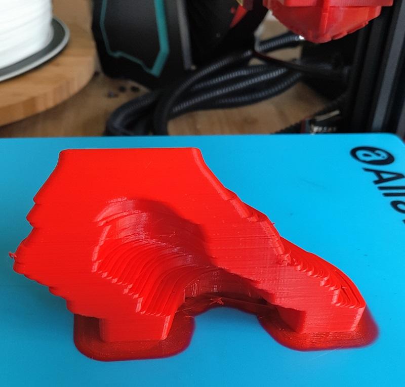

Hobi Posté(e) Mai 3, 2019 Partager Posté(e) Mai 3, 2019 RRaaaahhhh TESTEZ MOI LE Jerk et l'acccceleration dans CURA SVP.... J'en peux plus! Je sens qu'on va l'buter ce bug! Lien vers le commentaire Partager sur d’autres sites More sharing options...

Acidounet Posté(e) Mai 3, 2019 Partager Posté(e) Mai 3, 2019 il y a 4 minutes, Hobi a dit : Euuuh, tu aimes vraiement mes gouts de chiottes cote couleurs? Tu ferais bien de prendre les derniers sources recompiles, car @Epsylon3 a bien meilleur gout que moi, et surtout... y a beaucoup moins de bugs!!! Mais non j ai pas oser encore compiler je me sers des fichiers sur le fofo en première page. Du coup j ai des gouts de chiotte coté couleur ET fainéant niveau compilation Bon ca va je m y met !!! il y a 2 minutes, Hobi a dit : RRaaaahhhh TESTEZ MOI LE Jerk et l'acccceleration dans CURA SVP.... J'en peux plus! Je sens qu'on va l'buter ce bug! J ai pas cura je suis sous S3D et on a pas acces a a ces options Lien vers le commentaire Partager sur d’autres sites More sharing options...

CacaoTor Posté(e) Mai 3, 2019 Auteur Partager Posté(e) Mai 3, 2019 To All : Qui pour le tuto du Touch-Mi ? Lien vers le commentaire Partager sur d’autres sites More sharing options...

sensei73 Posté(e) Mai 3, 2019 Partager Posté(e) Mai 3, 2019 il y a 22 minutes, Hobi a dit : RRaaaahhhh TESTEZ MOI LE Jerk et l'acccceleration dans CURA SVP.... J'en peux plus! Je sens qu'on va l'buter ce bug! jerk xet y en 10, max accel 200: 100 mm/s= Ok 150 mm/s= Ok Par contre cela à pas mal ralenti l'imprimante! (j'ai mis du temps car je testais le TouchMi, il m'a flingué mon bed d'origine... la pine du capteur est restée en bas...) Lien vers le commentaire Partager sur d’autres sites More sharing options...
boleofr Posté(e) Mai 3, 2019 Partager Posté(e) Mai 3, 2019 il y a quand même une dimension artistique à ce bug 1 Lien vers le commentaire Partager sur d’autres sites More sharing options...
Epsylon3 Posté(e) Mai 3, 2019 Partager Posté(e) Mai 3, 2019 ce sont des jambes de danseur ? Lien vers le commentaire Partager sur d’autres sites More sharing options...
sensei73 Posté(e) Mai 3, 2019 Partager Posté(e) Mai 3, 2019 (modifié) TouchMi à coté de son fang, je t'envoi un Tuto @CacaoTor ce week-end! Modifié (le) Mai 3, 2019 par sensei73 Lien vers le commentaire Partager sur d’autres sites More sharing options...

boleofr Posté(e) Mai 3, 2019 Partager Posté(e) Mai 3, 2019 il y a 5 minutes, Epsylon3 a dit : ce sont des jambes de danseur ? ouais du breakdance ! Lien vers le commentaire Partager sur d’autres sites More sharing options...
