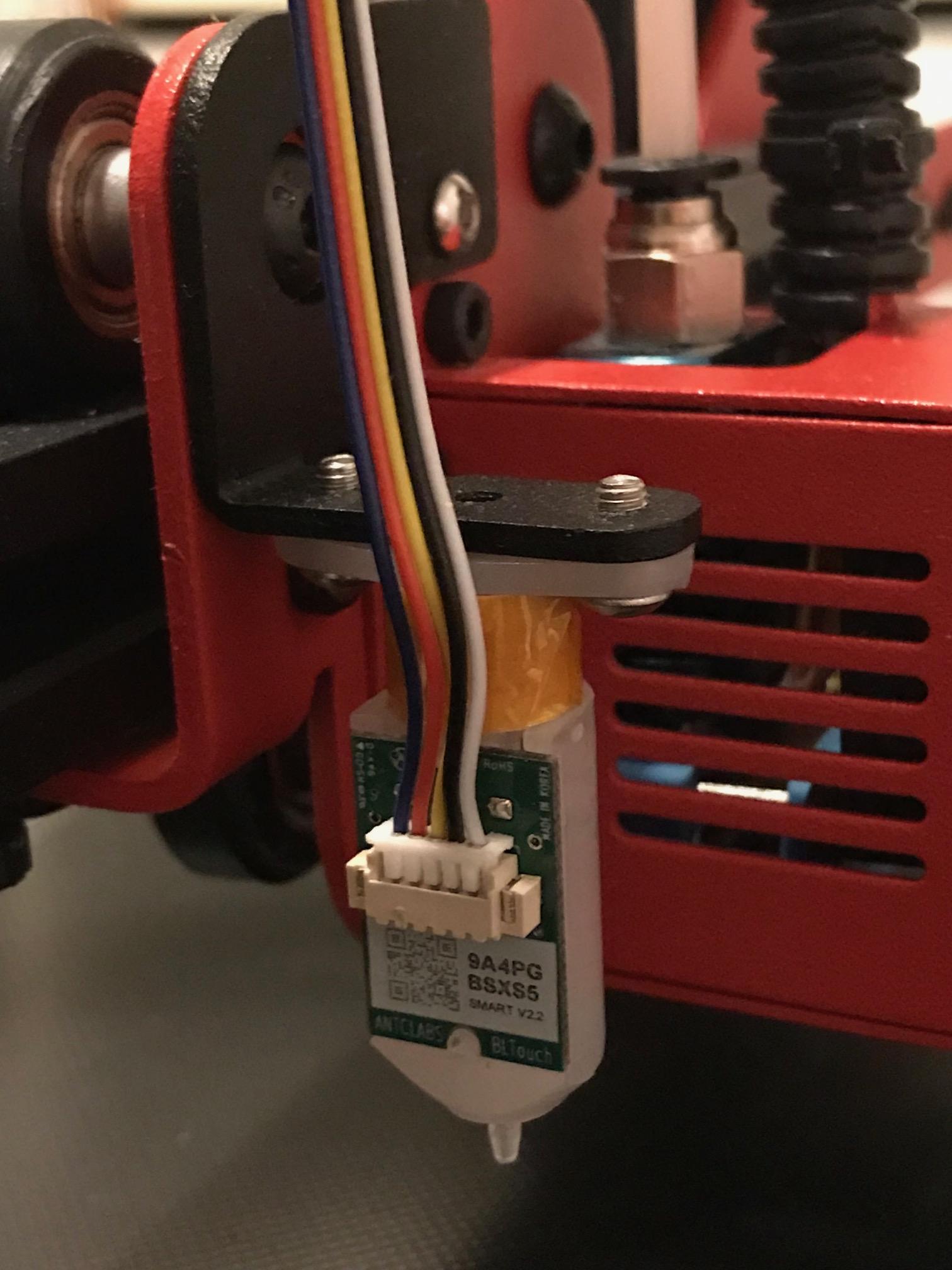

Kit Creality avec le cable et le support a visser pour CR10, mais sur U30, c'est le meme . Faut juste percer et tarauder 2 trous de 3mm.
Je remplacerait tout ca par le support deamoncrack apres, quand ca marchera. 1 modif à la fois.
La prise Z min endstop est connectee sur le BL touch, et du coup, le switch Z n'est plus branche.
il y a 15 minutes, Hobi a dit :
Tes branchements sont donc bons.
Petite photo ? ^^

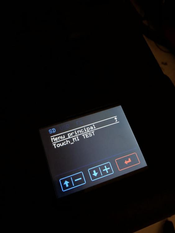

Voila la photo. J'ai manifestement un probleme avec la prise servo... Mon BL touch ne sort pas. Et la buse se pose direct sur le plateau. On verra ca demain!

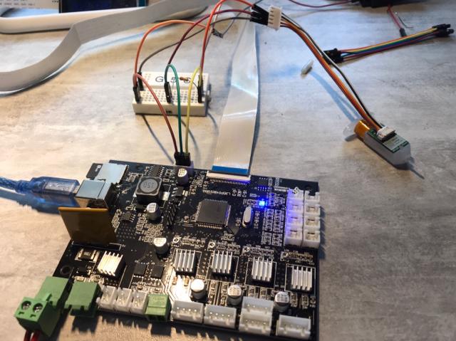

Après analyse du schéma de la broche pd13 j’ai ajouté une résistance de 10k entre le 5V et la broche pwm.
(Principe résistance de tirage pullup)
Le bltouch réagit maintenant bien au commande M280 P0 ...
Je remonte la carte sur l’imprimante, modifie le câble pour insérer la résistance et teste.

Attention @Epsylon3 la résistance de pull up est sur la broche de sortie après le transistor.
Pas avant > sur v0g il y en a une sur pd13.
de memoire je crois que oui aussi sur pe5....
si c’est bien le cas laisse tout comme ça.

J’ai fini de remonter:
Ça marche j’ai fait un home all et tout correctement passé.
Par contre j’ai fait l’essai avec un touch3d
Avec bltouch ça n’a pas marché pas de détection du plateau
Envoyé de mon iPad en utilisant Tapatalk
Avec le bltouch ça ne serait pas descendu jusqu au plateau sans avoir la pointe qui sort?
Avec le bl la pointe sort et lorsqu’elle touche le plateau elle remonte mais z continu à descendre
