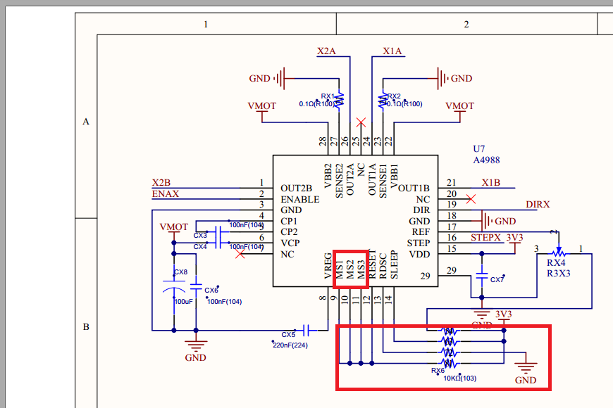

CacaoTor Posté(e) Avril 28, 2019 Auteur Partager Posté(e) Avril 28, 2019 (modifié) Question bête, nos pololu ont leurs microsteps drivés en software ou en dur ? EDIT : J'ai ma réponse : Modifié (le) Avril 28, 2019 par CacaoTor Lien vers le commentaire Partager sur d’autres sites More sharing options...
boleofr Posté(e) Avril 28, 2019 Partager Posté(e) Avril 28, 2019 (modifié) il y a 53 minutes, CacaoTor a dit : A noter qu'une mise en sécu d'un driver, passe pour un thermal runaway sur Marlin, pas forcément affiché correctement. ça c'est fort probable j'ai rien vu dans les logs ni sur le lcd... il y a 53 minutes, CacaoTor a dit : j'ai ma réponse tu peux préciser, parce que là je suis loin derrière . Kamoulox ? Modifié (le) Avril 28, 2019 par boleofr Lien vers le commentaire Partager sur d’autres sites More sharing options...
