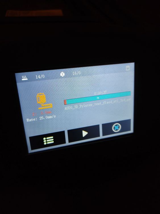

kergui Posté(e) Novembre 22, 2020 Partager Posté(e) Novembre 22, 2020 Bonjour toujours le même problème, quelqu'un a t'il déjà eu cela ? Ci joint une photo. Lien vers le commentaire Partager sur d’autres sites More sharing options...
Pym3D Posté(e) Novembre 23, 2020 Partager Posté(e) Novembre 23, 2020 Il y a 12 heures, kergui a dit : Bonjour toujours le même problème, quelqu'un a t'il déjà eu cela ? Ci joint une photo. Déjà eu aussi ce problème. Seule solution trouvée, éteindre la machine et changer la carte SD. Ca a été le seul moyen pour que cela reparte. Il semblerait que certaines carte micro SD ne soient pas très fiables sur le long terme. Sinon c'est la carte mère..... Lien vers le commentaire Partager sur d’autres sites More sharing options...
willowlefou Posté(e) Novembre 26, 2020 Partager Posté(e) Novembre 26, 2020 tu n'aurais au soucis avec le capteur Z ? c'est étrange le Z en rouge. @+ Lien vers le commentaire Partager sur d’autres sites More sharing options...
