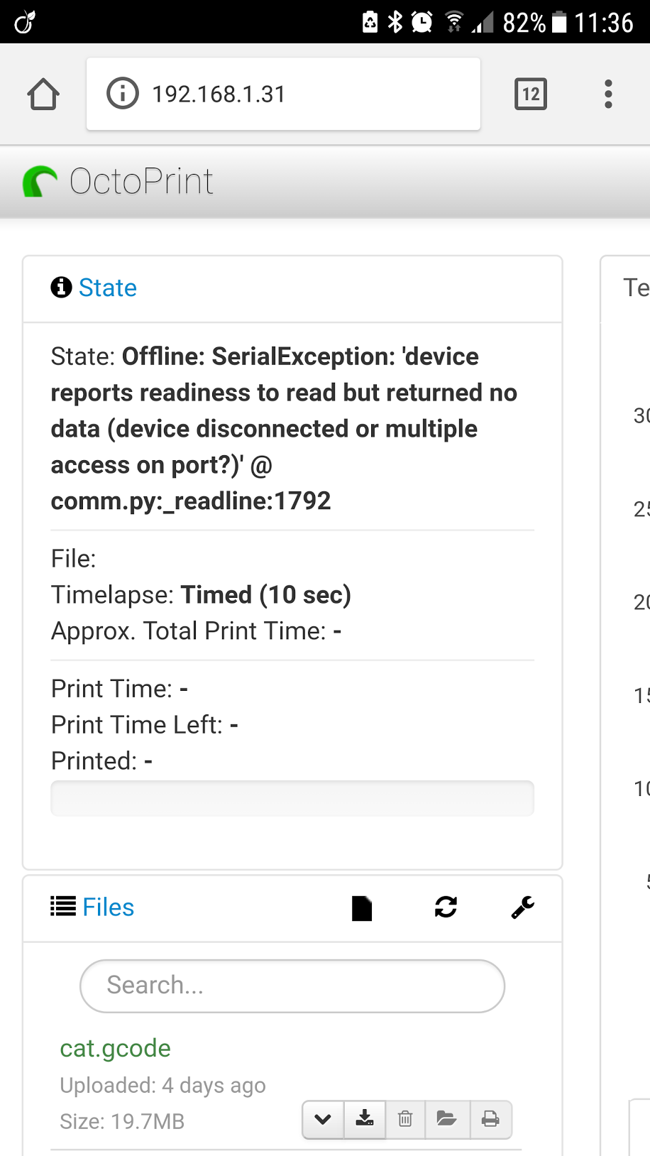

sorg Posté(e) Mai 29, 2017 Posté(e) Mai 29, 2017 Hello !  J'ai réguliÚrement des plantages d'impression avec Octopi. A priori, c'est la liaison série qui plante. Voici le statut sur l'interface web:   une idée de l'origine de ce souci ?
tgv26 Posté(e) Septembre 4, 2017 Posté(e) Septembre 4, 2017 (modifié) Bonjour, J'essaye depuis quelques jours de suivre ce tuto, j'ai bien l'interface, la caméra, mais hélas impossible de connecter mon imprimante, j'ai un message d'erreur à propos du port. Réglage en Auto ou bien en manuel rien y fait. (En manuel je n'ai pas " /dev/ttyUSB0 " mais un autre port (j'éditerais mon post pour préciser). J'ai effectué les tests avec 3 cùbles usb différents, dont un est vraiment blindé, je pense (cùble d'origine Delta kossel linear +) Merci par avance. Modifié (le) Septembre 4, 2017 par tgv26
gisclace Posté(e) Septembre 4, 2017 Posté(e) Septembre 4, 2017 Bonsoir, Via ssh (ou en tous cas dans le terminal), que donne la commande lsusb quand l'imprimante est branchée ?

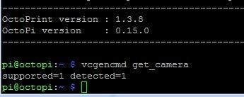

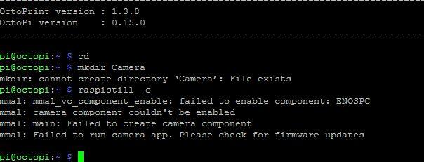

pataboat PostĂ©(e) Mai 26, 2018 PostĂ©(e) Mai 26, 2018 (modifiĂ©) problĂšme de cam comme dĂ©jĂ Ă©voquĂ© J'ai un RPi 3B+ avec la derniĂšre version octopi 0.15.0. J'avais essayĂ© une webcam et je n'ai jamais pu la faire fonctionner avec octoprint, j'avais l'image sans "snapshot URL" mais jamais rien dans "Stream URL" malgrĂ© l'aide de quelques "forumers" . J'ai donc achetĂ© une raspicam Ă 2 sous pour essayer et c'est la mĂȘme chose. J'ai fait les mises Ă jour et j'ai activĂ© la cam dans config. mais j'ai pas d'image dans "snapshot URL" La cam est dĂ©tectĂ©e dans le RPi mais j'ai un message d'erreur lors d'un raspistill Je prĂ©cise que je ne connais rien au RPi et rien Ă Linux , une chĂšvre quoi ! Alors Ă©videmment de l'aide serait bienvenue et je vous en remercie A noter : la LED de la cam est allumĂ©e en permanence, je ne sais pas si cela a de l'importance et si c'est normal. ModifiĂ© (le) Mai 26, 2018 par pataboat
