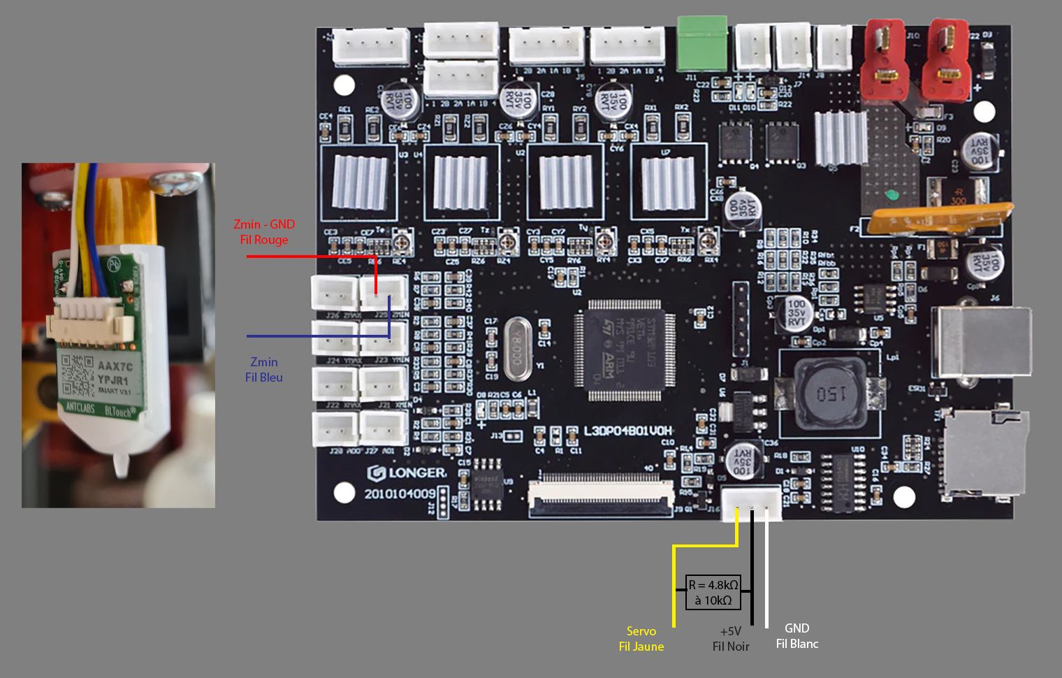

OlafKG Posté(e) Novembre 27, 2021 Partager Posté(e) Novembre 27, 2021 Hello, I have an U30 and was running bltouch on a V08 mainboard for a long time with marlin. Due to another defect I needed to change the board and have now a V0H version. I connected the bltouch v3.1 as instructed with 10k ohm resistance and changed the used pin in marlin from PE5 to PD 13. #if HAS_Z_SERVO_PROBE #define SERVO0_PIN PD13 // Open drain PWM pin on the V0G (GND or floating 5V) #define SERVO0_PWM_OD // Comment this if using PE5 //#define SERVO0_PIN PE5 // Pulled up PWM pin on the V08 (3.3V or 0) //#undef Z_MAX_PIN // Uncomment if using ZMAX connector (PE5) #endif When starting BLTOUCH does it self test 2 times and stays in red. M280 P0 S10 is not working, also self-test via menu is not working neither deploying or stowing amanully. I also tried a 5.5 K and 10k ohm resistance. but both to not work. Any idea on the V0H board? Thanks in advance. Lien vers le commentaire Partager sur d’autres sites More sharing options...
hadashi Posté(e) Décembre 19, 2021 Partager Posté(e) Décembre 19, 2021 Je cherche également à faire fonctionner BlTouch sur ma carte VOH. Imprimante LK1. J'ai essayé d'utiliser le firmware de Hobi avec une résistance de 6,8 k. S'allume en rouge et se déploie deux fois au démarrage, mais ne répond pas aux commandes Marlin ou à partir de l'écran. Je ne sais pas si je dois changer la broche. #if HAS_Z_SERVO_PROBE #define SERVO0_PIN PD13 // Open drain PWM pin on the V0G (GND or floating 5V) #define SERVO0_PWM_OD // Comment this if using PE5 Excuses pour l'utilisation d'un traducteur. Lien vers le commentaire Partager sur d’autres sites More sharing options...

Mitch Canon Posté(e) Juillet 3, 2022 Partager Posté(e) Juillet 3, 2022 Salut, je viens apporter ma pierre à l'édifice, d'autant que ça servira surement à éviter à certains de cramer leur matos... Je voulais moi aussi installer un capteur de nivellement automatique sur mon U20, j'ai choisi un CR Touch, malheureusement ce n'est pas du tout le même code couleurs des fils... Je ne comprends pas du tout le choix de Creality sur ces couleurs, ça ne respecte rien du tout. Couleurs du tuto. Fonction. Couleurs cable creality. Noir GND Z-min Rouge Blanc Z-min Bleu Orange Servo Jaune Rouge +5V Noir Marron GND alim Blanc Voilà en espèrant que ça évite à quelqu'un de cramer son CRTouch. IMG_0884.HEIC IMG_0885.HEIC Lien vers le commentaire Partager sur d’autres sites More sharing options...
kustom06 Posté(e) Octobre 17, 2022 Partager Posté(e) Octobre 17, 2022 (modifié) Le 03/07/2022 at 21:15, Mitch Canon a dit : Salut, je viens apporter ma pierre à l'édifice, d'autant que ça servira surement à éviter à certains de cramer leur matos... Je voulais moi aussi installer un capteur de nivellement automatique sur mon U20, j'ai choisi un CR Touch, malheureusement ce n'est pas du tout le même code couleurs des fils... Je ne comprends pas du tout le choix de Creality sur ces couleurs, ça ne respecte rien du tout. Couleurs du tuto. Fonction. Couleurs cable creality. Noir GND Z-min Rouge Blanc Z-min Bleu Orange Servo Jaune Rouge +5V Noir Marron GND alim Blanc Voilà en espèrant que ça évite à quelqu'un de cramer son CRTouch. IMG_0884.HEIC 367.04 Ko · 1 download IMG_0885.HEIC 533.53 Ko · 1 download Bonjour, il semblerait que les nouveaux BLtouch livrés utilisent le même cable que celui là. (https://www.amazon.fr/gp/product/B08X6RGV92/ref=ppx_yo_dt_b_asin_title_o01_s00?ie=UTF8&psc=1) J'ai monté un BLtouch hier soir qui a des cables bleu/rouge/jaune/noir/blanc et lors du démarrage de l'imprimante la led du BLT reste fixe au bleu et une sale odeur de chauffe est apparue. je confirme ce soir quand je rentre du taf. Il semblerait en effet que les ouleurs de cable soient inversées en partant du postulat que l'électronique reste la même : à ce soir Modifié (le) Octobre 17, 2022 par kustom06 Lien vers le commentaire Partager sur d’autres sites More sharing options...
kustom06 Posté(e) Octobre 17, 2022 Partager Posté(e) Octobre 17, 2022 Il semblerait que je ne puisse pas éditer le message précédent mais je confirme la nappe est bien inversée. du coup voila le schéma de branchement correspondant : Lien vers le commentaire Partager sur d’autres sites More sharing options...
