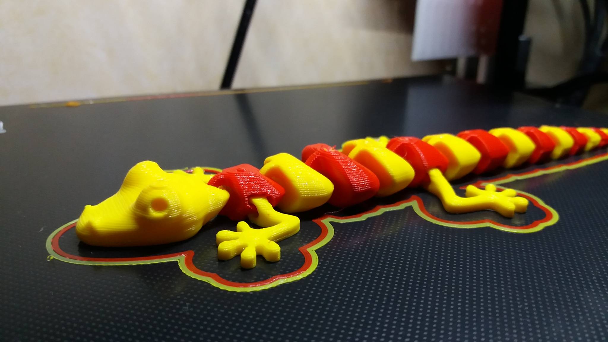

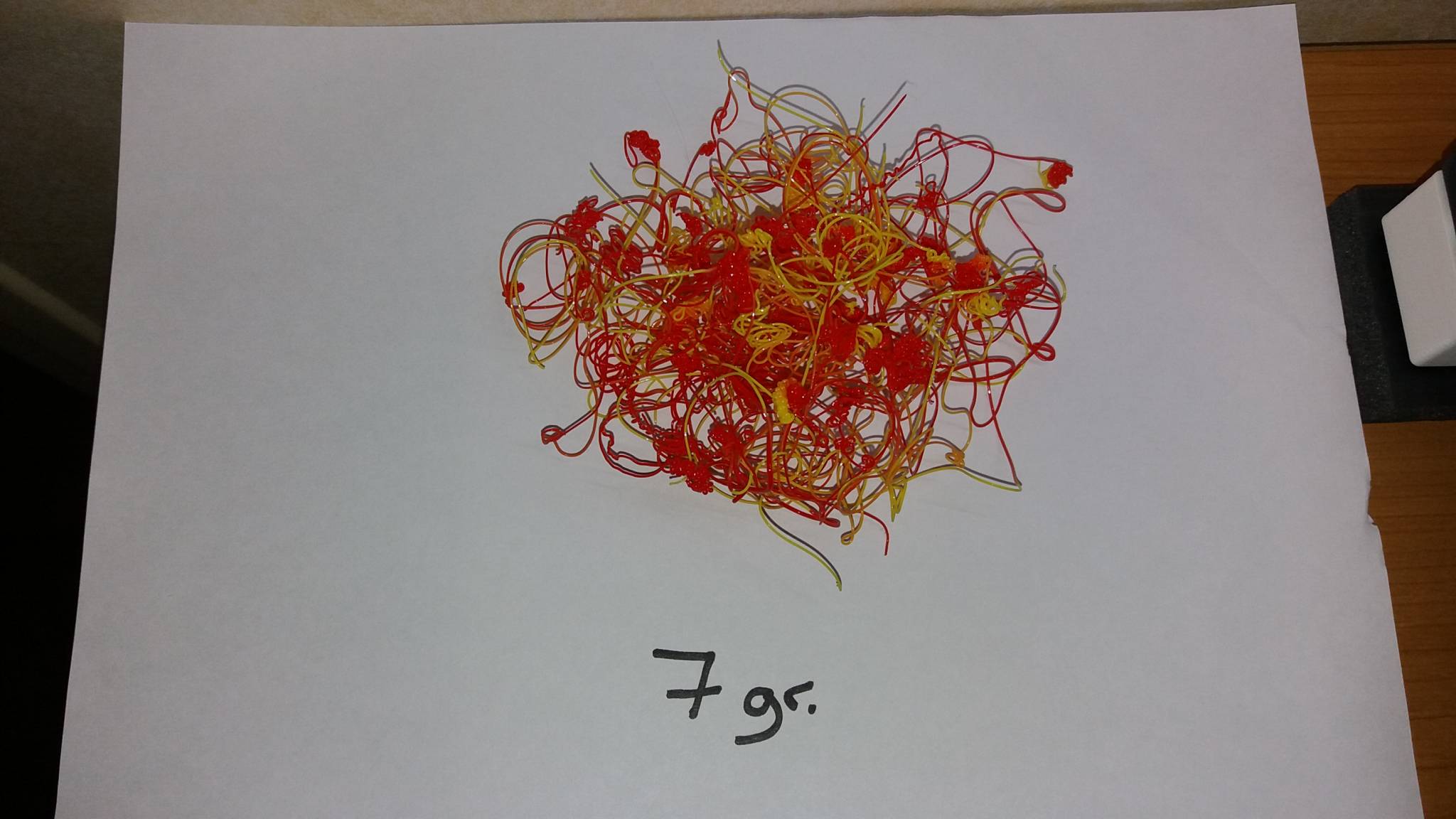

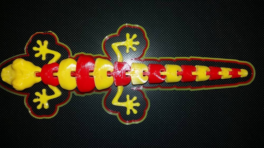

Bonsoir, petite vidéo de l'A20m en action print bicolore avec bassin de purge.
Étrange le bruit de l'extrudeur 0
Et celui de l'extrudeur 1 qui est plus silencieux
Le bruit viens bien de l'extrudeur, non pas des pilotes au niveau de la carte. Ce bruit je ne l'avais pas hier en imprimant le benchy.
En regardant mes paramètres dans S3D je me suis aperçu d'une différence de réglages entre les  2 process sur l'extrudeur 1 "fil rouge " la vitesse de rétractation est de 40mm/s et sur l'extrudeur 0 "fil jaune" est de 45mm/s  ceci pourrait être la cause de ce bruit anormal???.
Demain, je relancerait  le lézard avec une vitesse de rétractation 40mm/s de partout, si ca marche pas il va falloir chercher autre ailleurs plus du côté mécanique ou éventuellement un drivers HS, peut-être mettre des dampers?

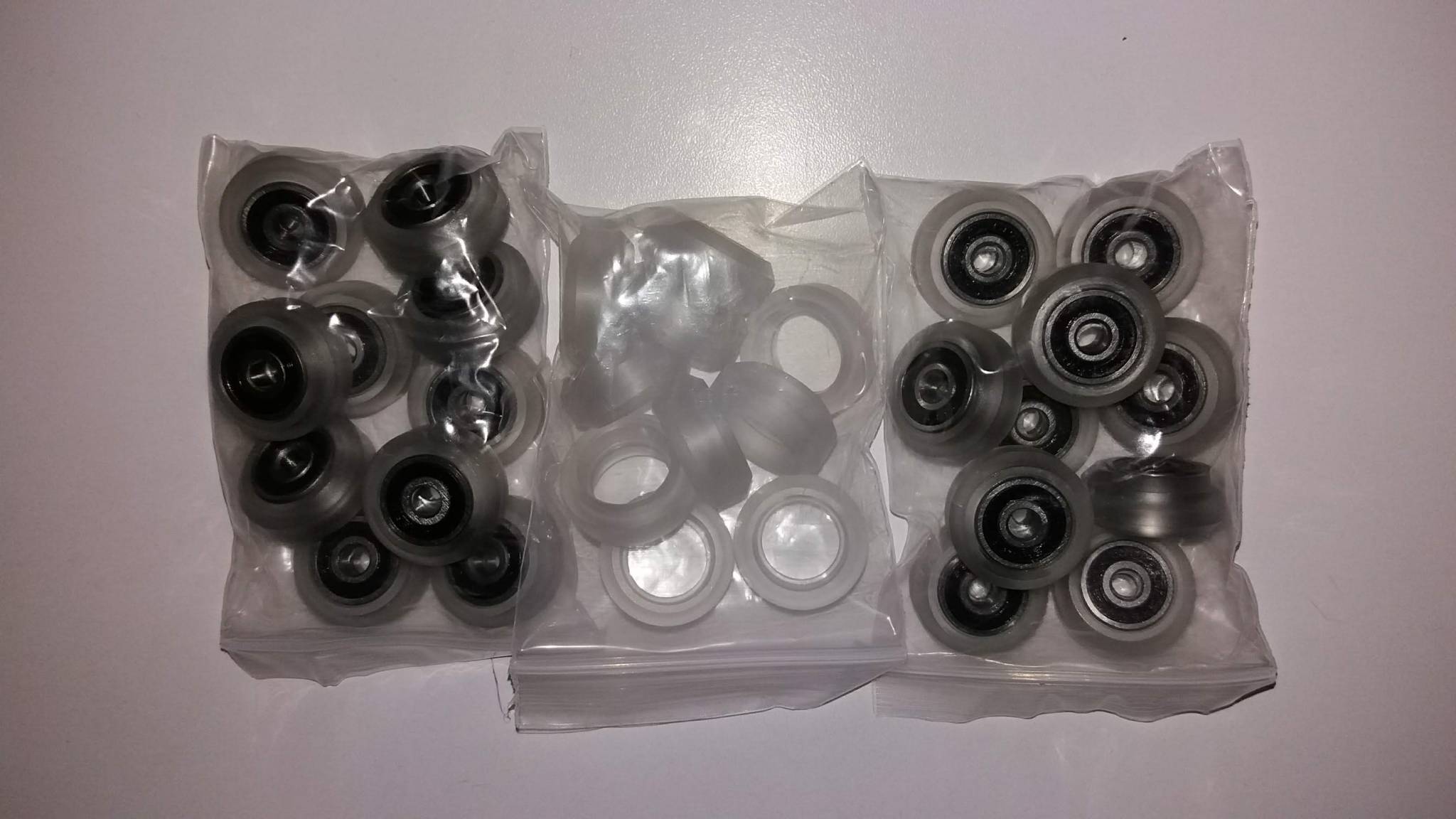

Le stock de galets en polycarbonate fraîchement arrivé de chine 😁 pour finir la A20m et l'ender3pro.

Petite retour sur mon extrudeur 0 qui fesait du bruit hier, finalement c'etait bien la vitesse de réctration qui provoqué ce bruit, relancé le print avec une vitesse de 40mm/s et la miracle plus rien.
En cherchant un peu, j'ai remarqué qu'en augmentant le flux a 150 à 200 % le bruit revient.
La  plaque superplate j'aime.
Il y a 19 heures, LOLO710 a dit :
C'est normal 😉 . Ce réglage augmente ou diminue le réglage de tous les moteurs (donc les vitesses). 40mm/s à 100% devient 60mm/s à 150% et 80mm/s à 200%.

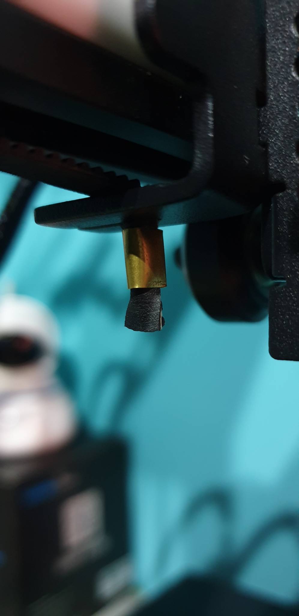

J'ai encore une question:  Je t'ai joint la photo. Que dois-je utiliser pour "bloquer" une courroie au cas ou je devrais la changer (la partie métallique) ?
C'est du tube en quoi (si c'est du tube) et avec quel outil la "pincer"?
Encore merci.
@Gribouille28  ces machin métalliques pour bloquer les courroies sont sub optimaux, tu peux trouver et imprimer des bloqueur de courroie efficaces et qui n'endommagerons pas celle-ci ( voir pages 2 ou 3 de ce même topic )

Le petit tube en laiton et tu peut le sertir avec une pince , si tu regarde plus haut dans mon post  tu verras une petite pièce que tu peut imprimer  pour attaché tes courroies
