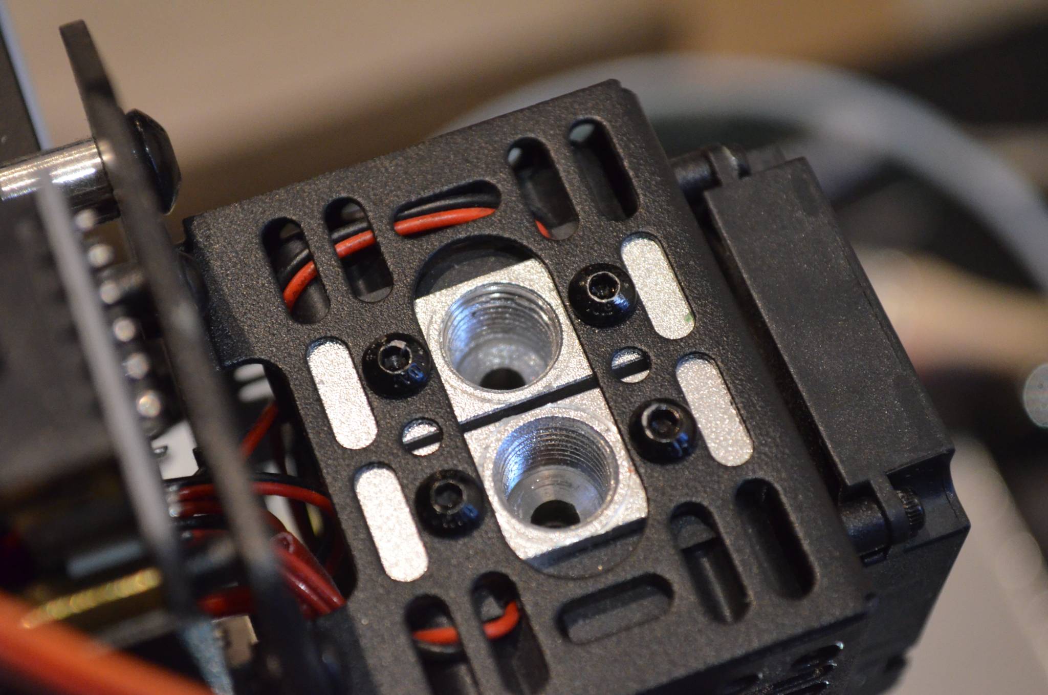

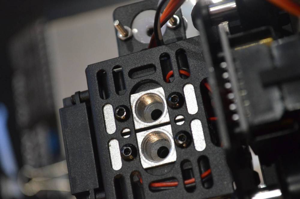

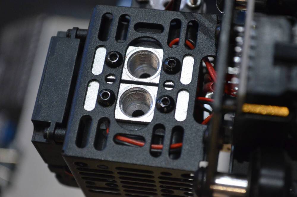

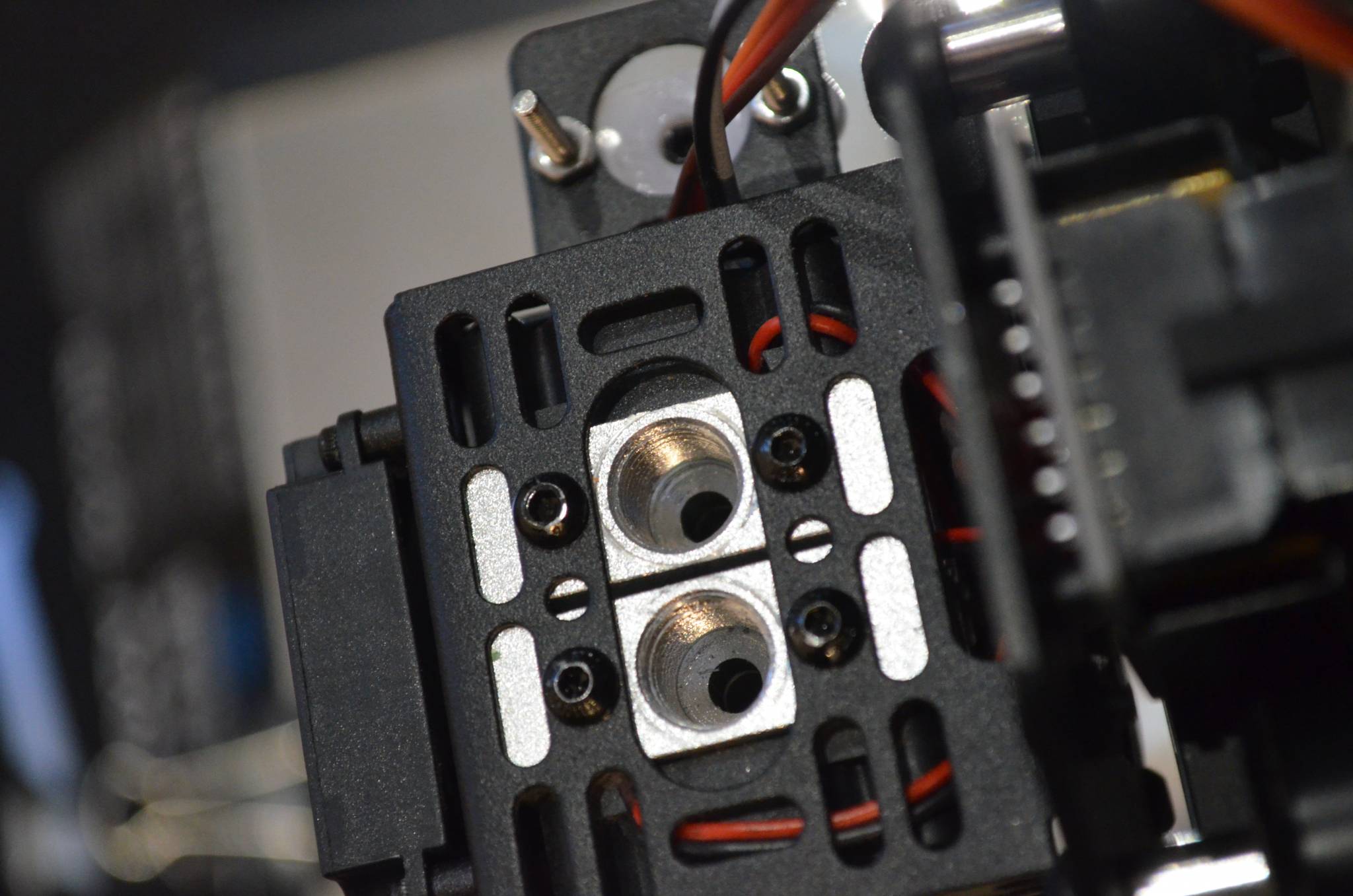

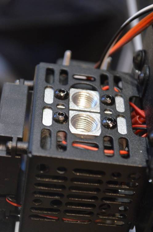

LOLO710 Posté(e) Mars 16, 2020 Auteur Posté(e) Mars 16, 2020 Ton filetage de droite est hs au début, as tu un jeu de tarauds pour refaire le filetage, sinon il va falloir commander une tête. Tu peut aussi pour dépanné ,essayé de les rentrés en force et les collés a la bi-composant pour métal ( a faire tête toute démonté )
Thib02 Posté(e) Mars 16, 2020 Posté(e) Mars 16, 2020 (modifié) je vais voir pour trouver un jeu de tarauds mais les dimension son bizzare 0.97mm pour la vis et 0.83 pour le filetage présent sur les dernières photos. je pense que celui de gauche est aussi abimé car il bloque à un moment. J'ai du forcer pour arriver à le sortir car il était bloqué au milieu environ ( impossible à rentrer comme à sortir ). Obligé de démonter si je taraude ? ( taraudage des pneu-fit et du hotend ) Modifié (le) Mars 16, 2020 par Thib02
fdorful Posté(e) Mars 16, 2020 Posté(e) Mars 16, 2020 il y a une heure, Thib02 a dit : je vais voir pour trouver un jeu de tarauds mais les dimension son bizzare 0.97mm pour la vis et 0.83 pour le filetage présent sur les dernières photos. Attention c'est du métrique pas fin donc du 10 pas de 1 (donc pas du M10 classique avec pas de 1.5). Ensuite pour pouvoir fileter à fond, il faut des tarauds machine (bout plat).
Thib02 Posté(e) Mars 16, 2020 Posté(e) Mars 16, 2020 Merci de l'info obligé de tarauder jusqu'au bout si la fin du filetage n'est pas abimé ?
LOLO710 Posté(e) Mars 16, 2020 Auteur Posté(e) Mars 16, 2020 (modifié) Montage du ventilo en aspiration et de la turbine @nicolas65, perso je trouve qu'il y a une meilleur circulation du flux d'air, Modifié (le) Mars 17, 2020 par LOLO710
LOLO710 Posté(e) Mars 16, 2020 Auteur Posté(e) Mars 16, 2020 @Thib02,Je pense pas qu'il faut que tu aille jusqu'au bout du filetage l'essentiel c'est que tu puisse refaire le début du filetage.
Thib02 Posté(e) Mars 16, 2020 Posté(e) Mars 16, 2020 @fdorful est ce que cela peut convenir ?https://www.amazon.fr/PROFI-Taraud-M10-HSSG-pièces/dp/B002OEV64E/ j'ai vu filet droit et filet gauche mais je ne connais pas
fdorful Posté(e) Mars 16, 2020 Posté(e) Mars 16, 2020 (modifié) Salut, Ça devrait convenir : M10x1 filetage à droite. A noter que le premier à gauche (celui qui à un bout plus conique) est un taraud dit "d'ébauche" et permet un taraudage plus grossier. Celui de droite est un taraud de finition. Ce sont des tarauds pour trou débouchant (les copeau tombent au fond) donc attention de ne pas en mettre dans la heatbreak. Pour les trous non débouchants on utilise des tarauds hélicoïdaux qui remontent les copeaux comme cet exemple : https://www.amazon.fr/Male-VAC40VP-M10x1-0-DIN374-VA-OX/dp/B07YXJZ8V3/ref=sr_1_93?__mk_fr_FR=ÅMÅŽÕÑ&keywords=taraud+m10x1&qid=1584396413&sr=8-93 mais vu le prix, les autres conviendront très bien. Modifié (le) Mars 16, 2020 par fdorful
Thib02 Posté(e) Mars 17, 2020 Posté(e) Mars 17, 2020 @fdorful merci pour le conseils, dans tout les cas je passerai un coups d'aspirateur dans la heatbreak. J'ai déjà vu quelque copeau lorsque j'ai enlevé le pneu-fit

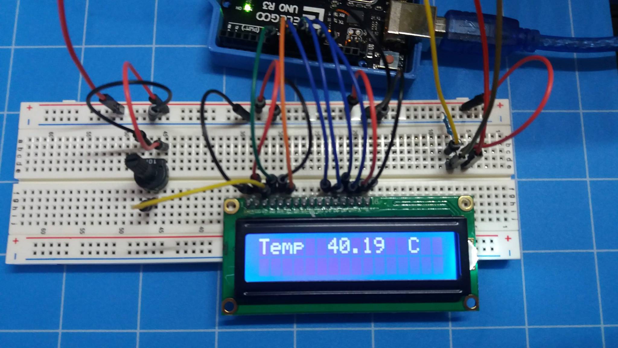

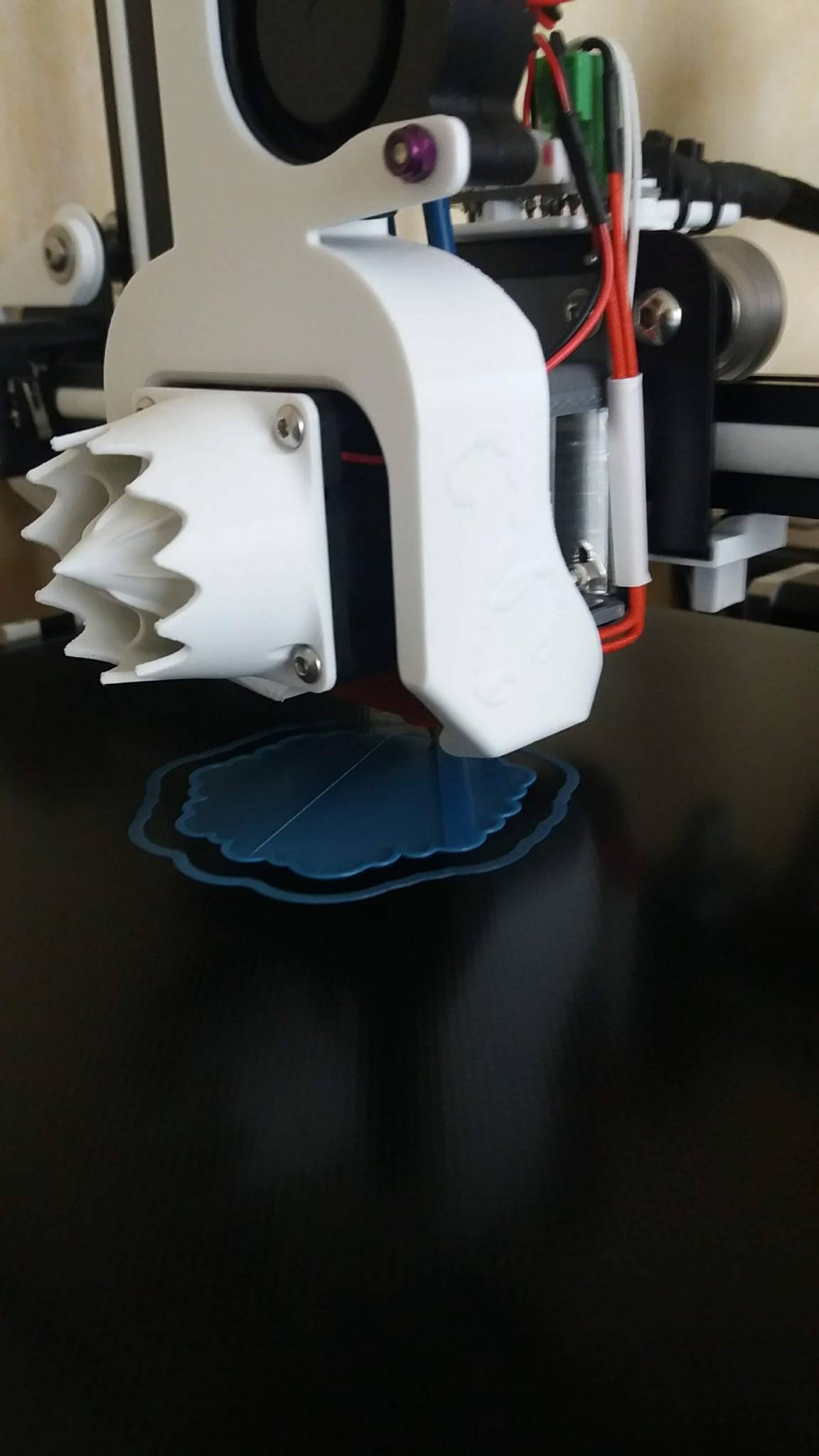

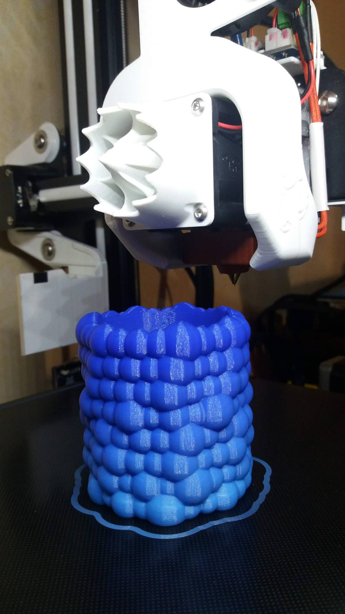

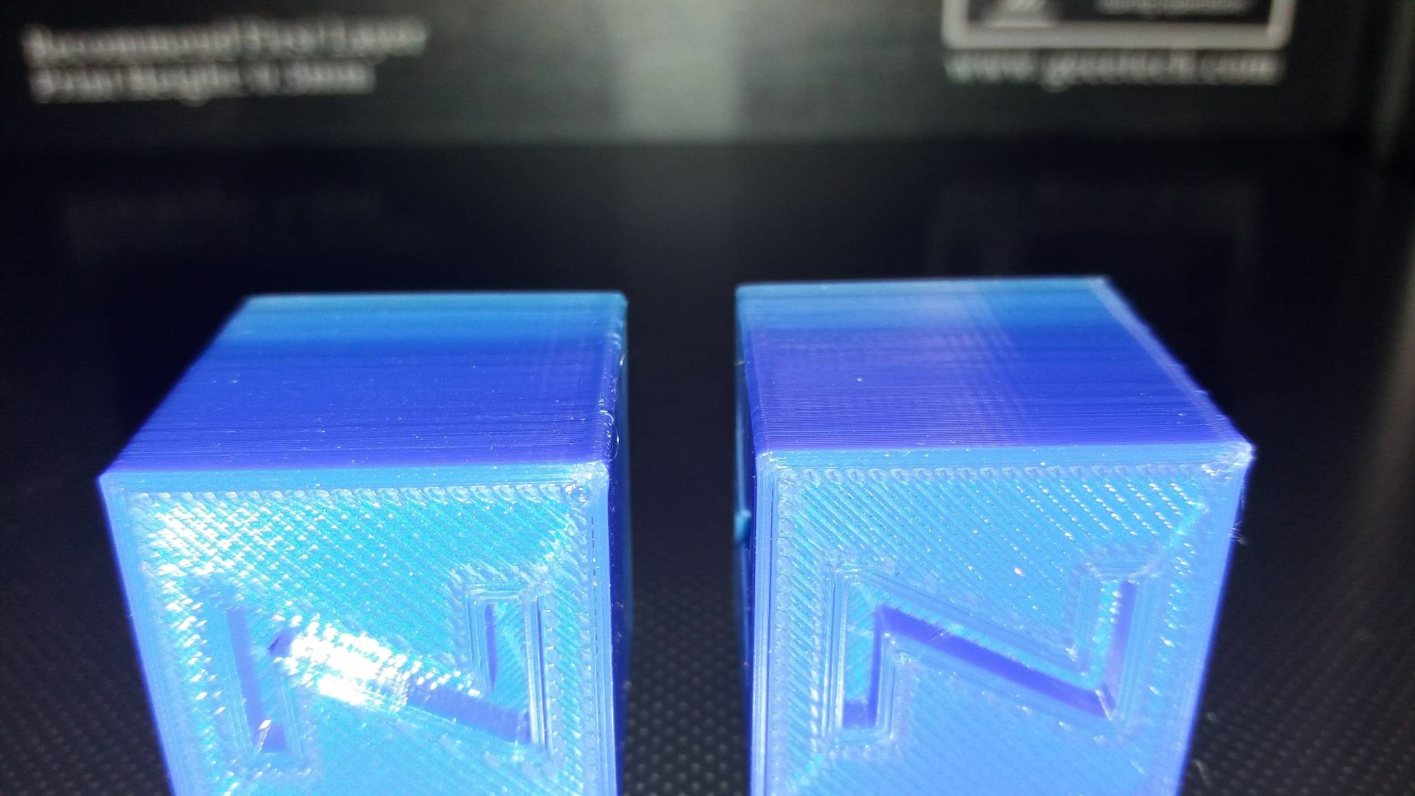

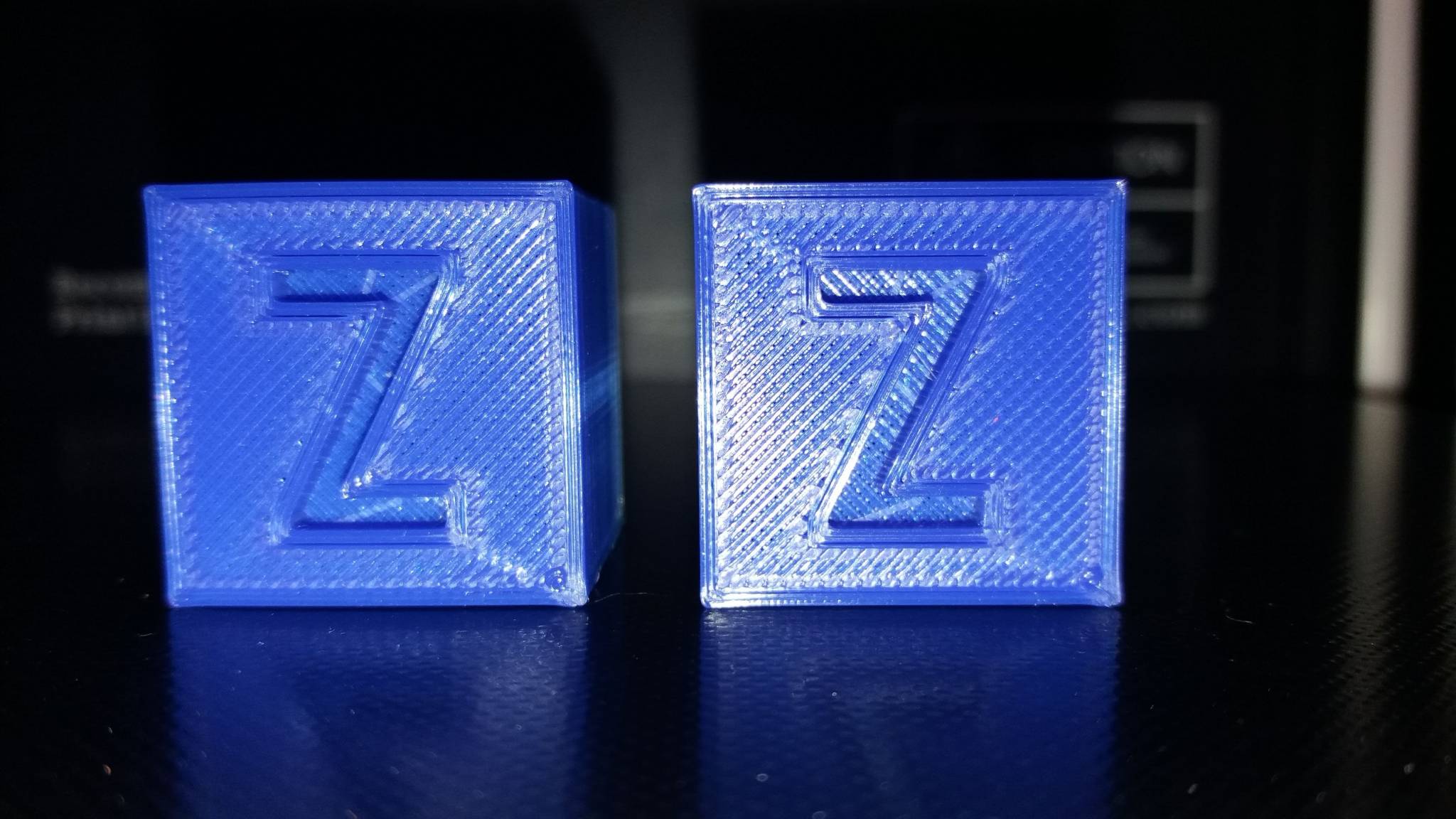

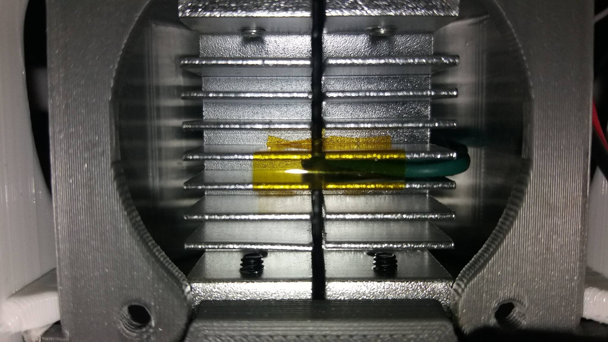

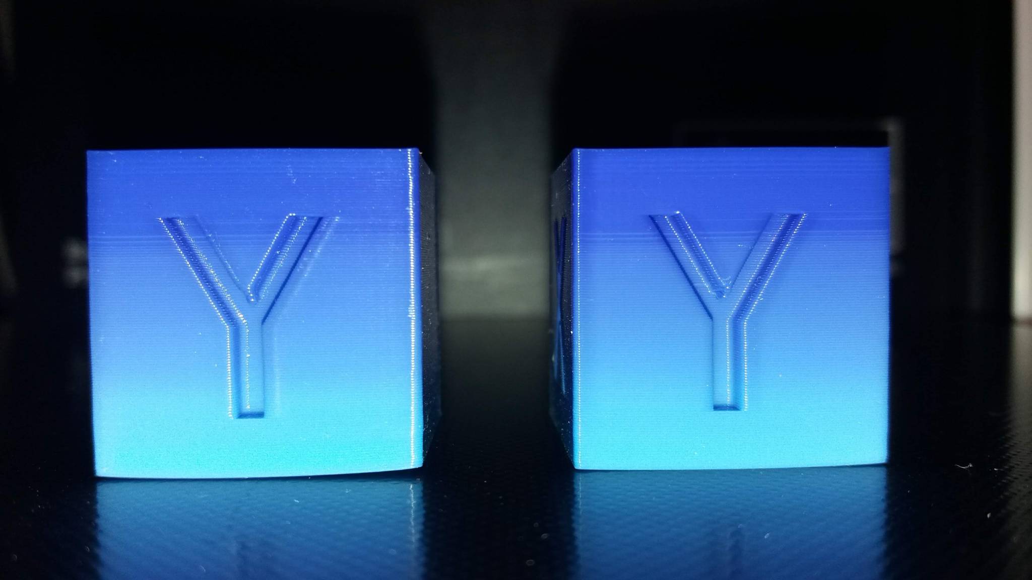

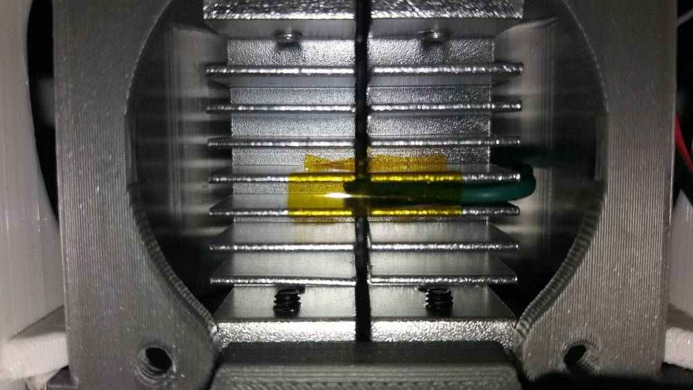

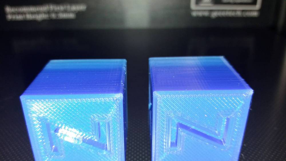

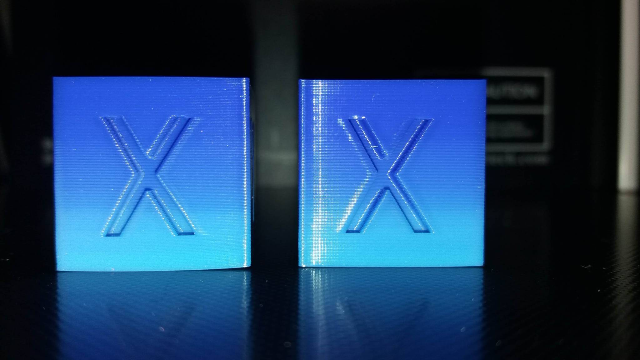

LOLO710 Posté(e) Mars 18, 2020 Auteur Posté(e) Mars 18, 2020 Aujourd'hui petit test sur le refroidissement du hotend avec le fang Der Skorpion. Je voulais avoir le coeur nette sur l'efficacité du ventilo en soufflant et en aspirant et de savoir a combien était la température au niveau du hotend. objet test cubeXYZ de 25 mm. Temp. de départ 205°C et 60°C pour le bed sur les 5 premières couches pour palier a mon ventilo qui tourne en permanence après au passe a 200°C et 55°C, malgré ça je constate du warping dû aussi a un refroidissement efficace, pour l'instant je ne peut pas réglé la vitesse du ventilo. Ajout d'une sonde au centre du hotend est protégé avec du scotch kapton, géré par arduino Les prises de température ont était prises en intervalles de 5mn juste après la première couche, jusqu'à la fin du print. Tableau récapitulatif des mesures prises, Voici des photos des prints a gauche en aspiration et a droite en soufflant Sur l'efficacité du ventilo en soufflant sur ce fang est flagrante environ 5°C de moins, un peu moins de warping, niveau qualité du print je vois aucune différence. 1
Yellow T-pot Posté(e) Mars 18, 2020 Posté(e) Mars 18, 2020 Très intéressant. En mode "soufflant", non seulement c'est plus efficace mais aussi plus constant, tu es aux environs de 33° pendant tout le test.
