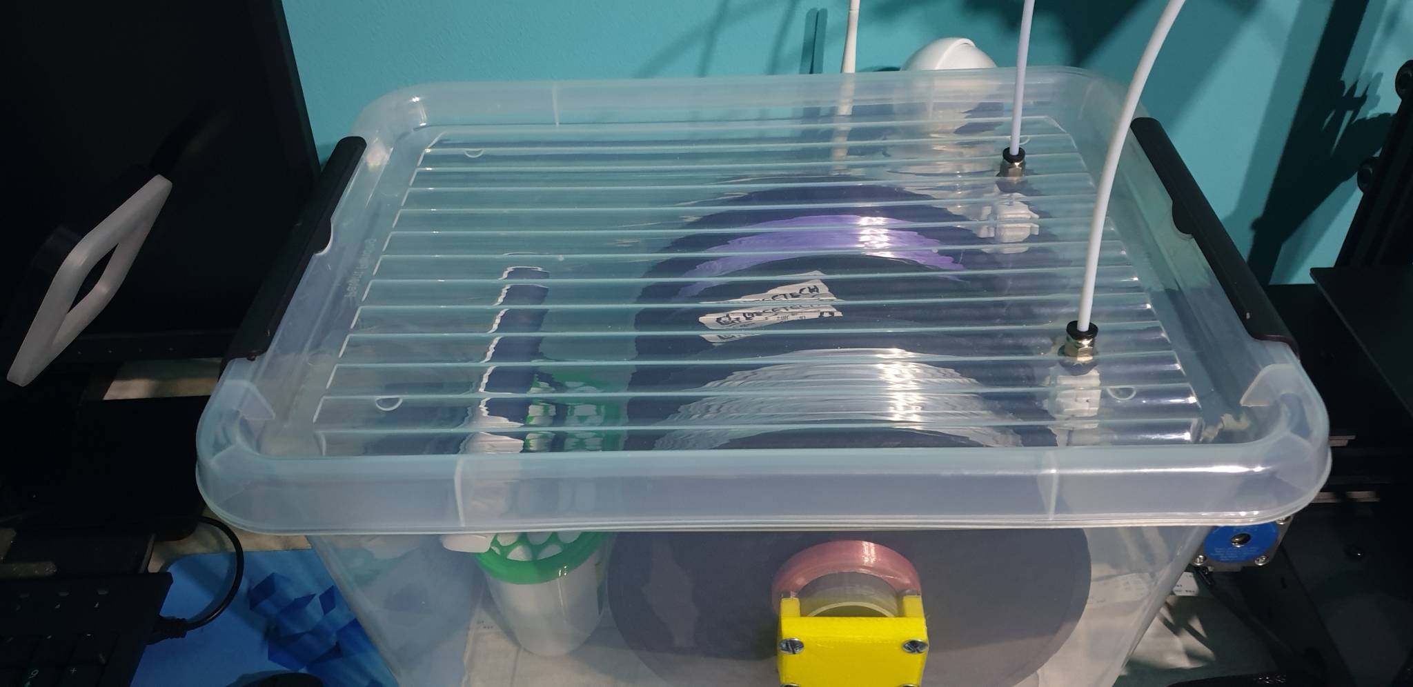

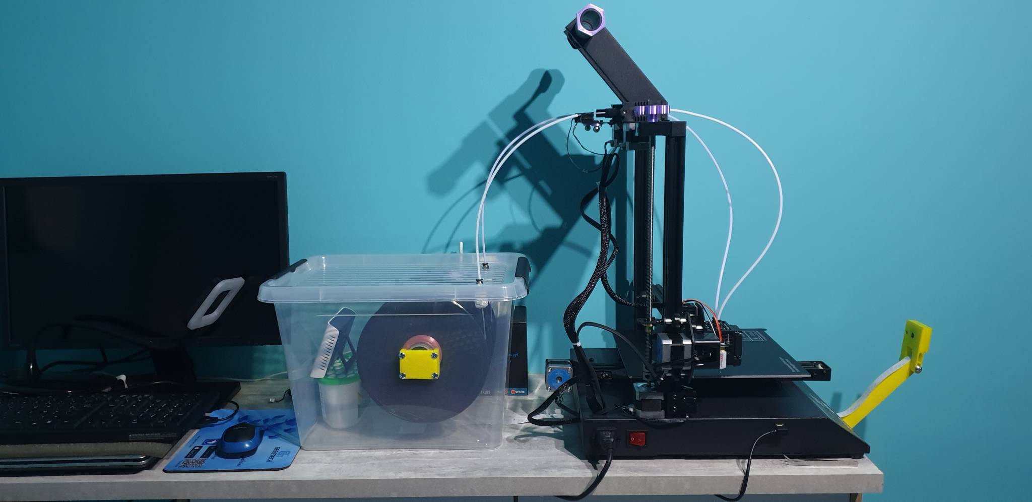

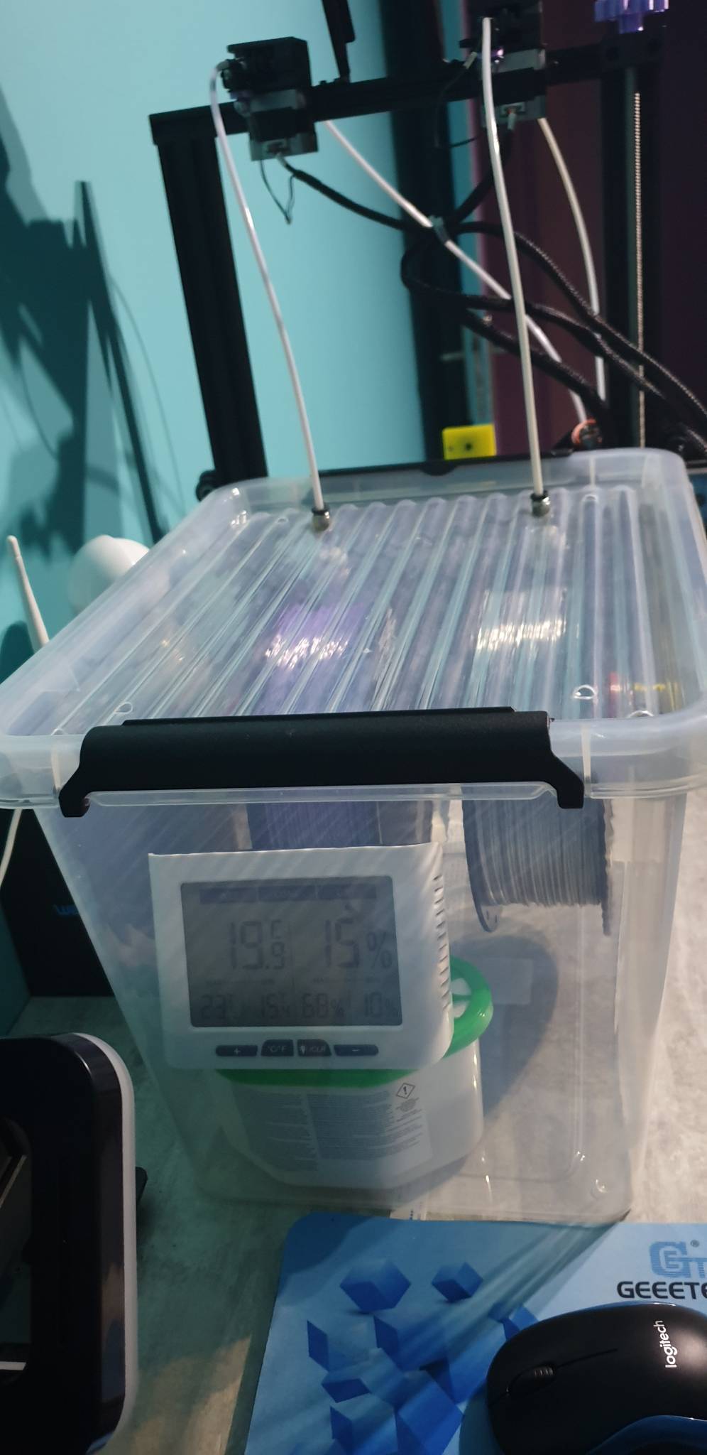

J'ai donc imprimé le système de blocage de courroie et bravo, c'est impeccable... Je te remercie. j'en profite pour signaler à Seven_dede que pour ma part, j'ai installé mes bobines de filament à l'intérieur d'un bac en plastique qui ferme avec des leviers sur lequel j'ai percé deux trous avec des connecteurs pneumatiques et deux tubes de PTFE qui attaquent les deux extrudeurs (sur lesquels j'ai retiré les billes de guidage et mis deux rondelles plus fixes dans l'axe de la hauteur afin de conserver l'alignement des filaments) et ajouté à l'intérieur un absorbeur d'humidité et un hygromètre électronique qui me donne la température et le taux d'humidité actuellement à 15%.
Le tout m'est revenu à une vingtaine d'Euros (c'est l'hygromètre qui vaut 10 € à lui tout seul).
A votre disposition pour plus de renseignements.

Bonsoir,
Avec plaisir. voici les photos de mon bricolage qui permet au filament de ne pas perdre ses propriétés originales.
A plus tard.
Paul
  • J'aime 3
Le support de bobines est un morceau de tube PVC de 40 mm de diamètre. Les fixations sont de BiBi ( deux internes et deux externes joints en STL) le bloc absorbeur d'humidité vient de chez Action (1€ la recharge) plus deux nettoyeurs de filaments sous les connecteurs pneumatiques supérieurs suivis de 2 PTFE qui attaquent les détecteurs de filaments.
Toujours a votre disposition.
Paul

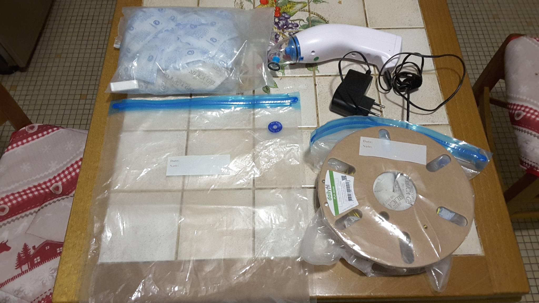

Depuis deux que je suis dans l'impression 3d  j'utilise cette petite pompe a vide pour conserver mes bobines et  les sacs qui vont avec, plus 2 ou 3 sachets de silicate.
Pompe que l'on peut trouvé chez aliexpress pour moins d'une vingtaine d'euros.
Oui Lolo, mais tu parle de conservation. Moi je te parles de bobines en cours d'utilisation. Je ne retire pas mes bobines tous les soirs et comme je fais plus de pièces d'amélioration que de figurines, la couleur ne m'importe peu. Elles restent en place 24 heures sur 24 sur la machine.
