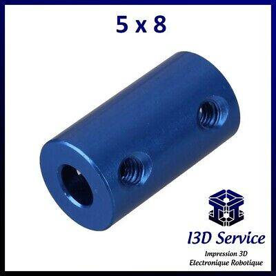

As tu le coupleur en z d'origine? J'en ai mis un rigide pour régler ce genre de problème.
il y a 50 minutes, yecine06 a dit :
j'ai rien changé sur l'axe Z j'ai toujours le même coupleur donc.
Le coupleur d'origine a tendance à se détendre lors de la descente et se comprimer lors de la montée. Ça pourrait expliquer ces différences.

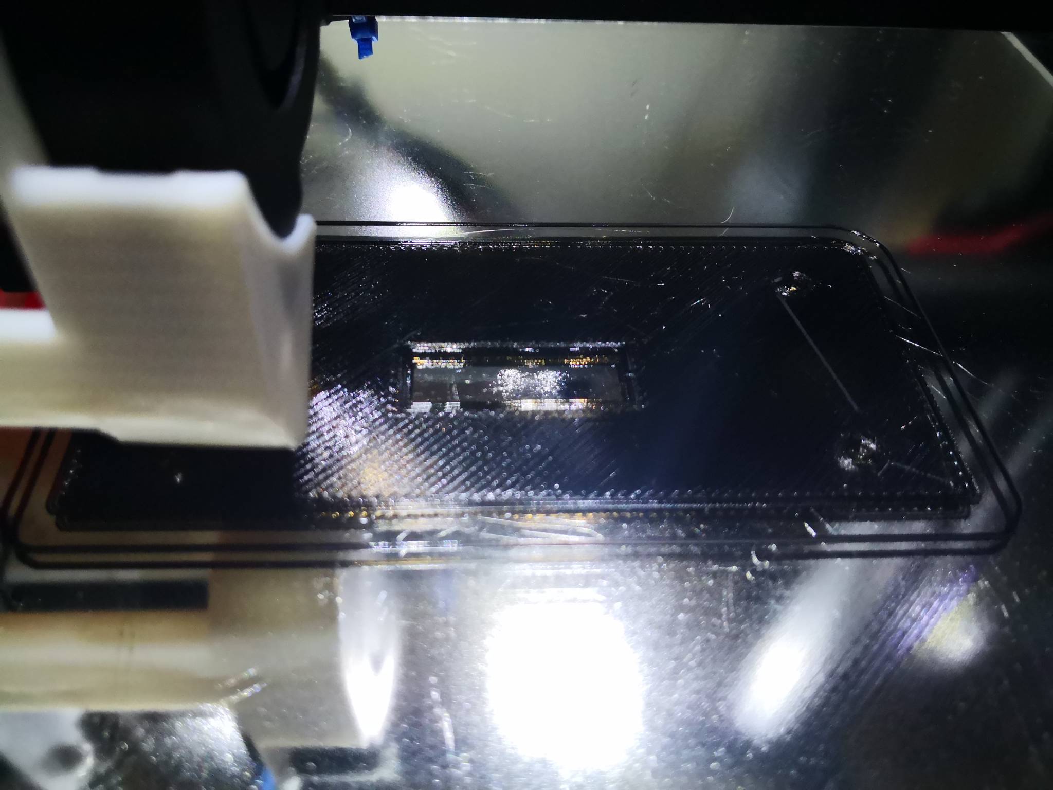

Voilà ce que j imprime en manuel...
franchement deg que le bltouch ne veuille pas sur la mienne ... car le rendu est top
 j’ai fini l impression a l’instant, 13h de print
Salut à tous, je reviens vers vous, j'ai résolu le problème de bltouch en changeant de fang, j'avais celui de daemoncrack comme beaucoup et il apparaît (très probablement) qu'il fou le bordel.

Il y a 17 heures, Seesoon_fr a dit :
c'est quoi un coupleur rigide ? vous avez acheté ça ou ?

EDIT :
Petite photo de mes premieres couches après changement 😇😇😇😇

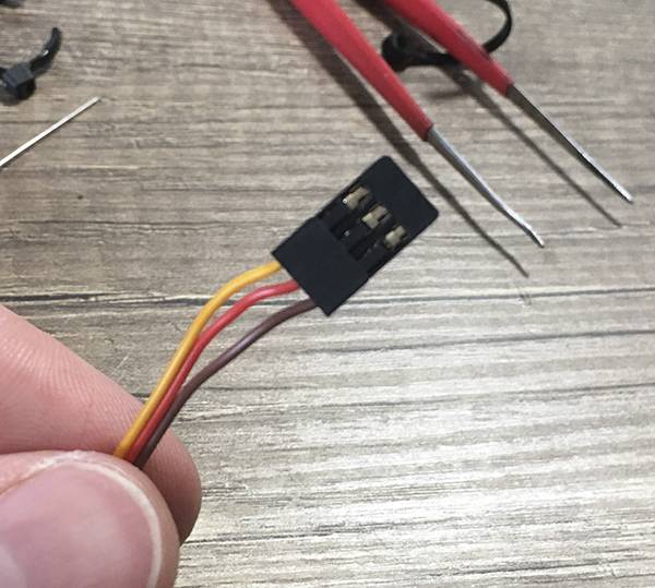

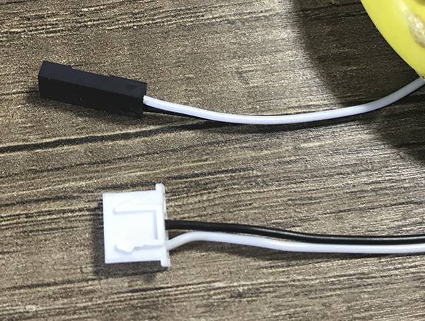

J'avais plus de crainte sur le firmware mais finalement c'est le montage qui m'a pris le plus de temps. Heureusement que tu donne les codes couleur par rapport à la carte mère, car livré tel quel le BL fumé dès l'allumage. En effet tout est inversé, et sur le fil allongé le connecteur est un 3 pins contre 2 sur la CM pourtant le petit câble de 10 cm et bien en 2 pins, j'ai donc récup celui du capteur d'origine.
