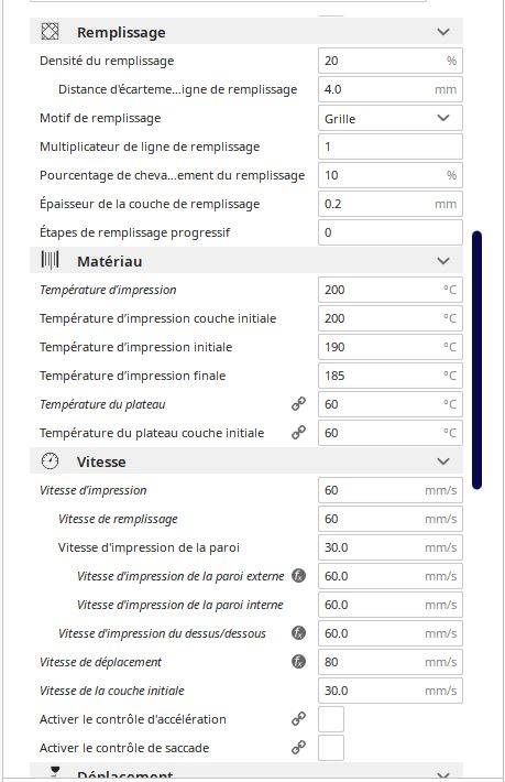

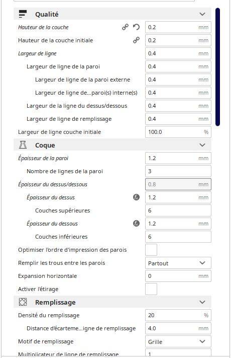

La façon de régler CURA en fonction du filament et de ta machine a aussi une très grande importance. Je regarde comment t'envoyer ma config cura pour le PLA. voici déja mon start code et mon end code :

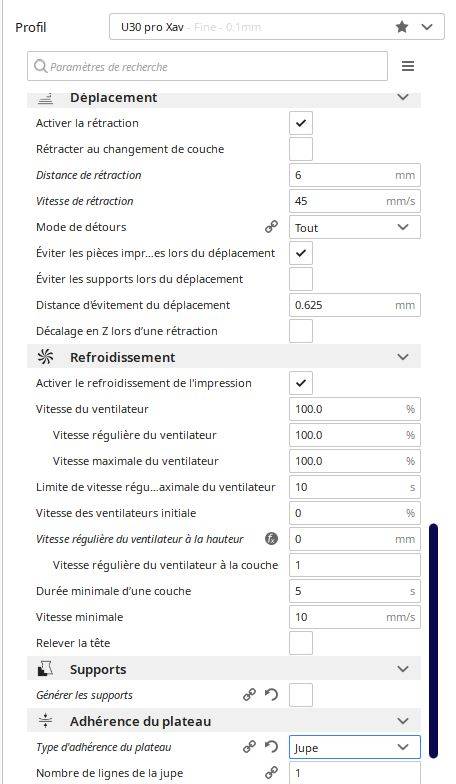

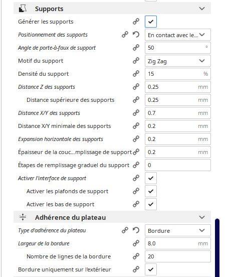

voilà en pièces jointes ma configuration cura.
je met une jupe avec mon BL-touch (sauf pièce vraiment petite) et bordure sans le BL-touch.
J'ai mis aussi mon réglage quand je mets des supports de façon a ce qu'ils se détachent facilement (inspiré d'une vidéo)

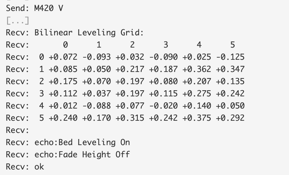

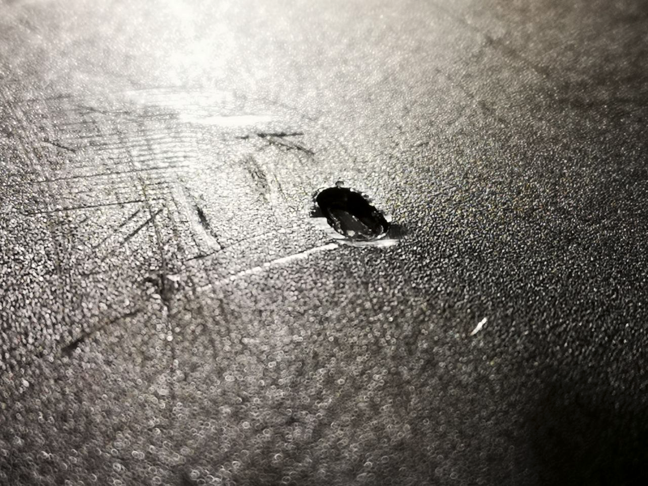

Bonjour ...résultat de cet mod. Jamais deux fois la mème distance (axe Z) et aucune fois le filament a été correctement à la bonne distance. Et le tout c'est soldé par un trou dans le bultack ...
Bon plus qu’à te commande un nouveau plateau...
même si je ne comprend pas, ta buse n’a a peine touché, elle s’est carrément ecrase et rentrer dedans, ce que le bltouch aurai du empecher lors du g29
Le 22/04/2020 at 02:34, GarfieldMiaou a dit :
J'ai tout remis en manuel, la je print impeccable, juste de mini endroit ou la buse écrase trop (ce que le BL aurait du corriger),
après le confinement je changerai les 9 galets roues des axes X et Y, c'est vrai que si ils sont pas parfait cela peut faire chier le BL
par ce modele : https://shop.compozan.com/Galet-roue-Polycarbonate-CompoZan-haute-qualite-3d-openbuilds
Bon a 40e (fdp inclus) se sera mon dernier investissement dans cette imprimante, si ca ne fonctionne pas,
j'abandonne tout investissement dedans
En page 13, je répondais à @Deflora et j'ai fais un petit H.S. sur mes galets, mais le message ne t'était pas destiné.
Si tu imprimes correctement sans BLTouch, c'est que ton Bed est à peu prés bien reglé, changer les galets n'améliorera rien concernant ton probleme de Bltouch.
Dans ton cas, ou bien la mesure est faussée et la grid est bidon, ou bien la grid est juste, mais la correction ne se fait pas.
les causes peuvent être multiples: interferences sur le signal du BLtouch, jeu dans la fixation du BLtouch, tête génée pendant la mesure, probleme avec la CM, BLtouch defectueux, probleme logiciel, etc...
Concernant ta grille (si tu n'as pas déjà jeté l'éponge ), les ecarts sont trés importants, mais sont-ils vraiment la réalité puisque tu imprimes bien sans BL
Par ex: colonne 5, ça passe de +0.242 à +0.050 puis +0.292, soit une variation de 0.2 sur environ 70mm, c'est pas rien.
mais avec un réglet et un jeu de cales, on peut verifier la justesse de cette grid
et pour finir, 14 pages sur ce fil et la plupart des problemes rencontrés le sont par des utilisateurs de U30 Pro (mis à part @yecine06 sur LK4 Pro). Je commence vraiment à douter que les cartes mères des U30 Pro et LK4 Pro soient rigoureusement identiques. (ou bien y aurait-il plusieurs version de CM sur U30 Pro?)

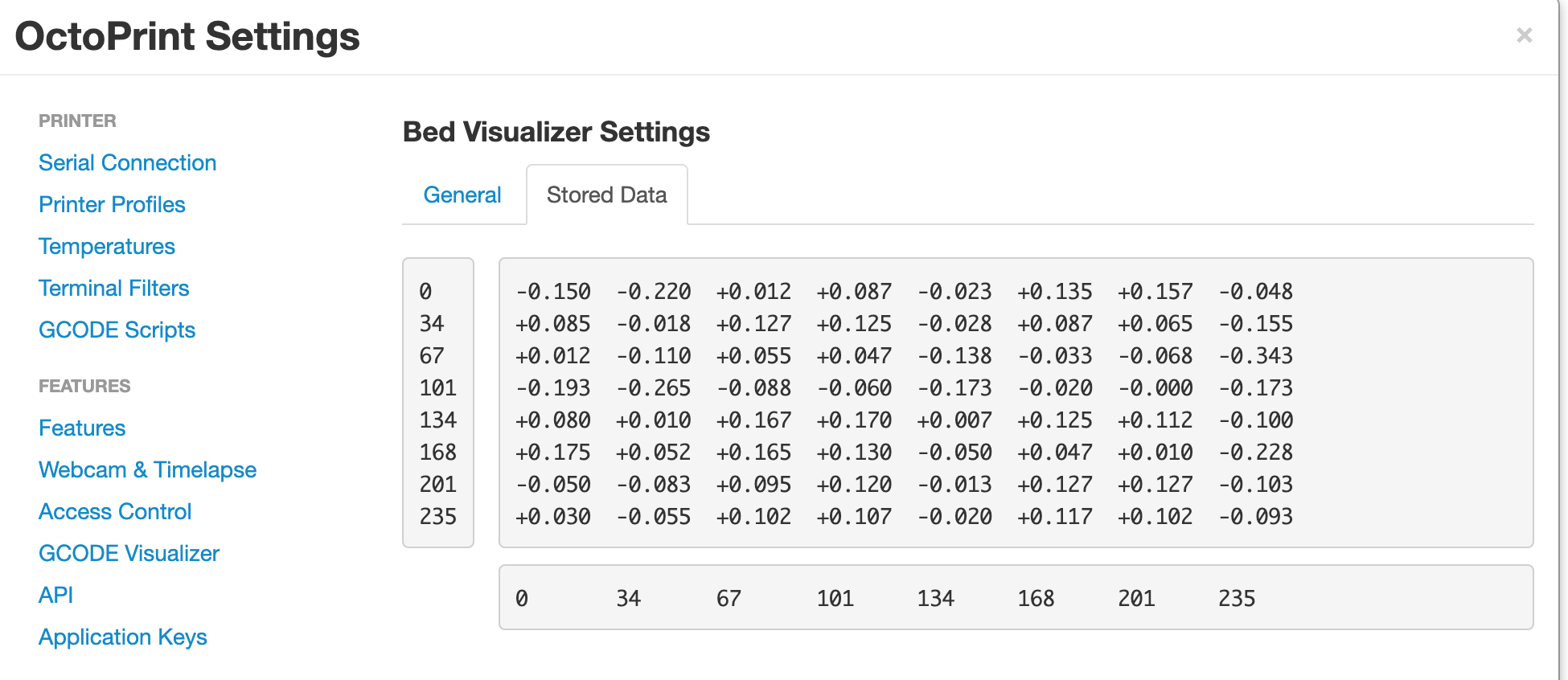

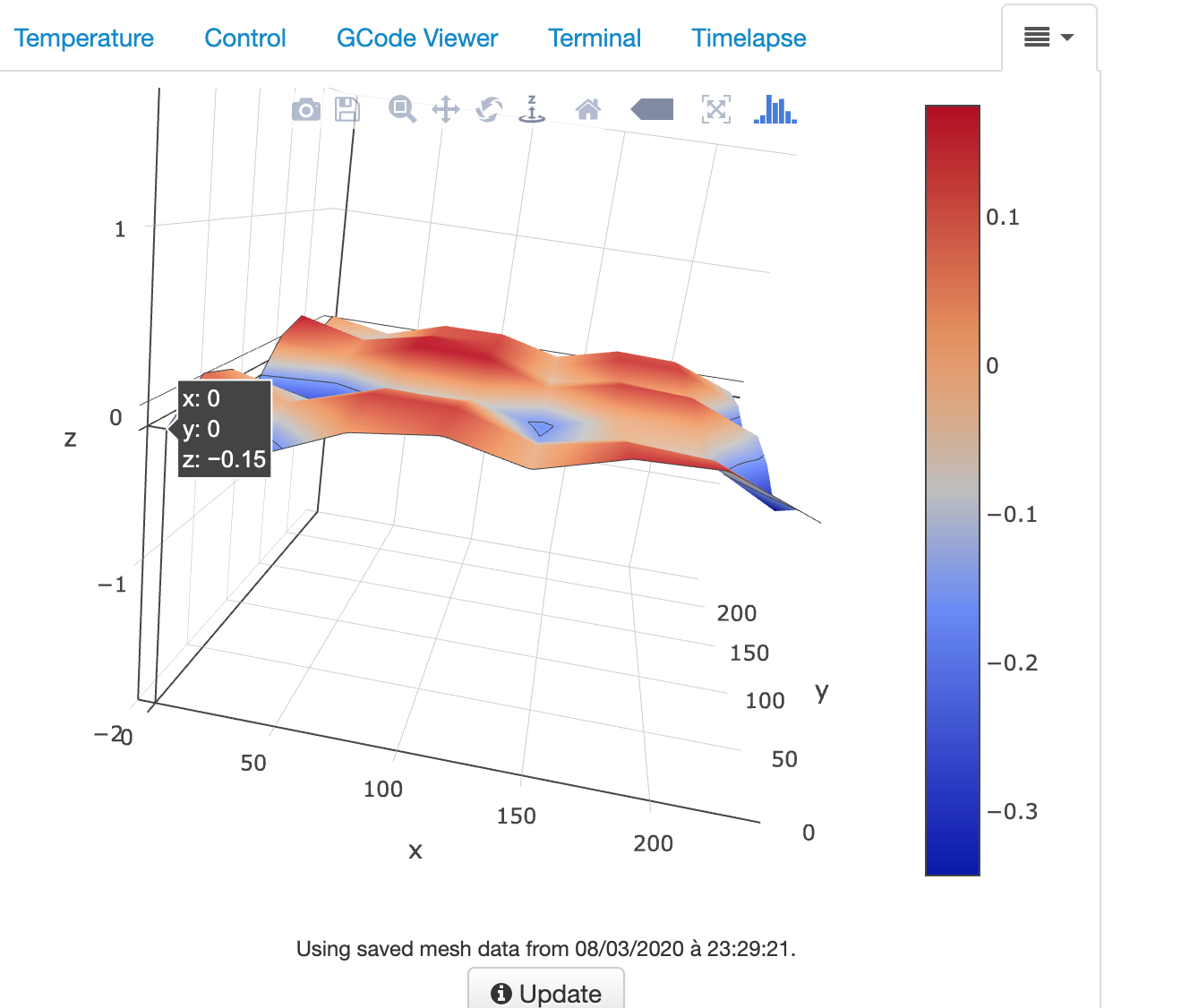

@Argonaute pourtant j'ai bien le même souci que tu décris, au départ, je faisais mes relevés sur 64points
et ca me donné ca
du coup les montagnes périodiques ca semblait logique pour les galets d'entrainement...
Et moins je prend de point, plus ca applati la vision du plateau, j'ai testé en 16points, pratiquement plat,
mais non fonctionnel a l'impression, du coup je ne sais pas....

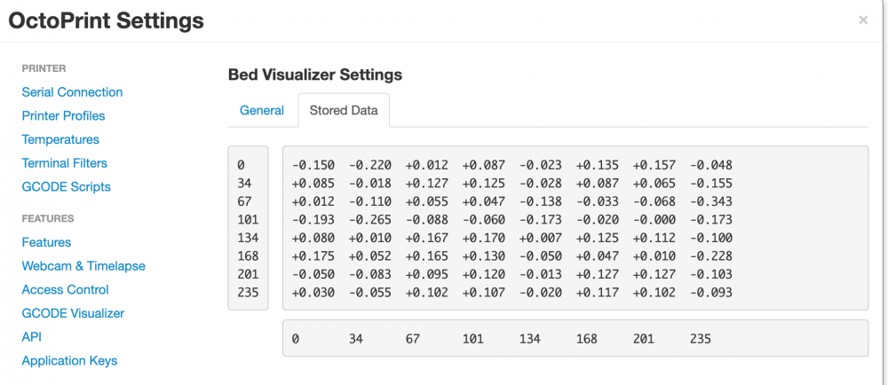

Par contre un détail que j'ai jamais fait gaffe, la hauteur buse et bltouch, ca je n'ai jms fais, peut être ca qui chie

Il y a 5 heures, GarfieldMiaou a dit :
Effectivement, ça y ressemble..
