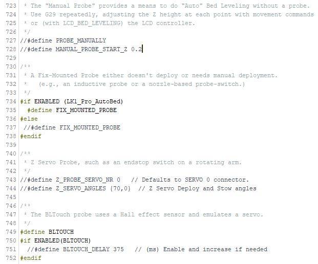

morinxav Posté(e) Avril 17, 2020 Partager Posté(e) Avril 17, 2020 Bonjour, Dans Marlin (1.1.9), configuration.h : Peut-on à la fois activer le nivellement manuel (fais à partir de l’écran) en enlevant les // de la ligne 727 et 728 tout en activant le BLTouch (Déjà fait, ligne 729) ? Voir pièce jointe Cordialement Lien vers le commentaire Partager sur d’autres sites More sharing options...

morinxav Posté(e) Avril 18, 2020 Partager Posté(e) Avril 18, 2020 Bonjour, D'accord avec ton analyse Sorcier. Dernier chose que pour l'instant personne ne m'a répondu, le bl touch s'est bien mais il faut aussi corriger le dereglage du plateau de temps en temps, d’où ma question du poste plus haut : Dans Marlin (1.1.9), configuration.h : Peut-on à la fois activer le nivellement manuel (fais à partir de l’écran) en enlevant les // de la ligne 727 et 728 tout en activant le BLTouch (Déjà fait, ligne 729) ? Cordialement Lien vers le commentaire Partager sur d’autres sites More sharing options...
Sorcier Posté(e) Avril 18, 2020 Partager Posté(e) Avril 18, 2020 il y a 7 minutes, morinxav a dit : Bonjour, D'accord avec ton analyse Sorcier. Dernier chose que pour l'instant personne ne m'a répondu, le bl touch s'est bien mais il faut aussi corriger le déréglage du plateau de temps en temps, d’où ma question du poste plus haut : Dans Marlin (1.1.9), configuration.h : Peut-on à la fois activer le nivellement manuel (fais à partir de l’écran) en enlevant les // de la ligne 727 et 728 tout en activant le BLTouch (Déjà fait, ligne 729) ? Cordialement Hello, J'ai vu ta question j'ai pas encore répondu parce que franchement je sais pas du tout, je débute dans l'impression 3D et je découvre encore Marlin. J'aurais tendance à dire que ça ne coûte rien d'essayer, au pire retour en arrière. Lien vers le commentaire Partager sur d’autres sites More sharing options...

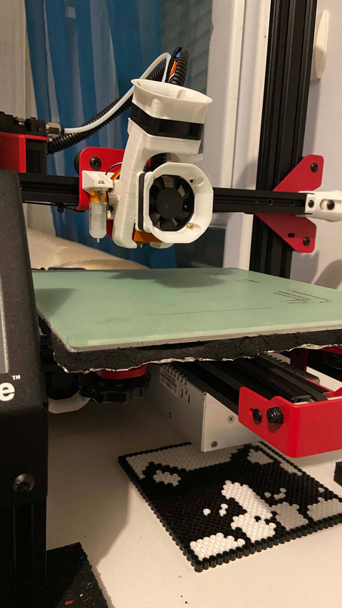

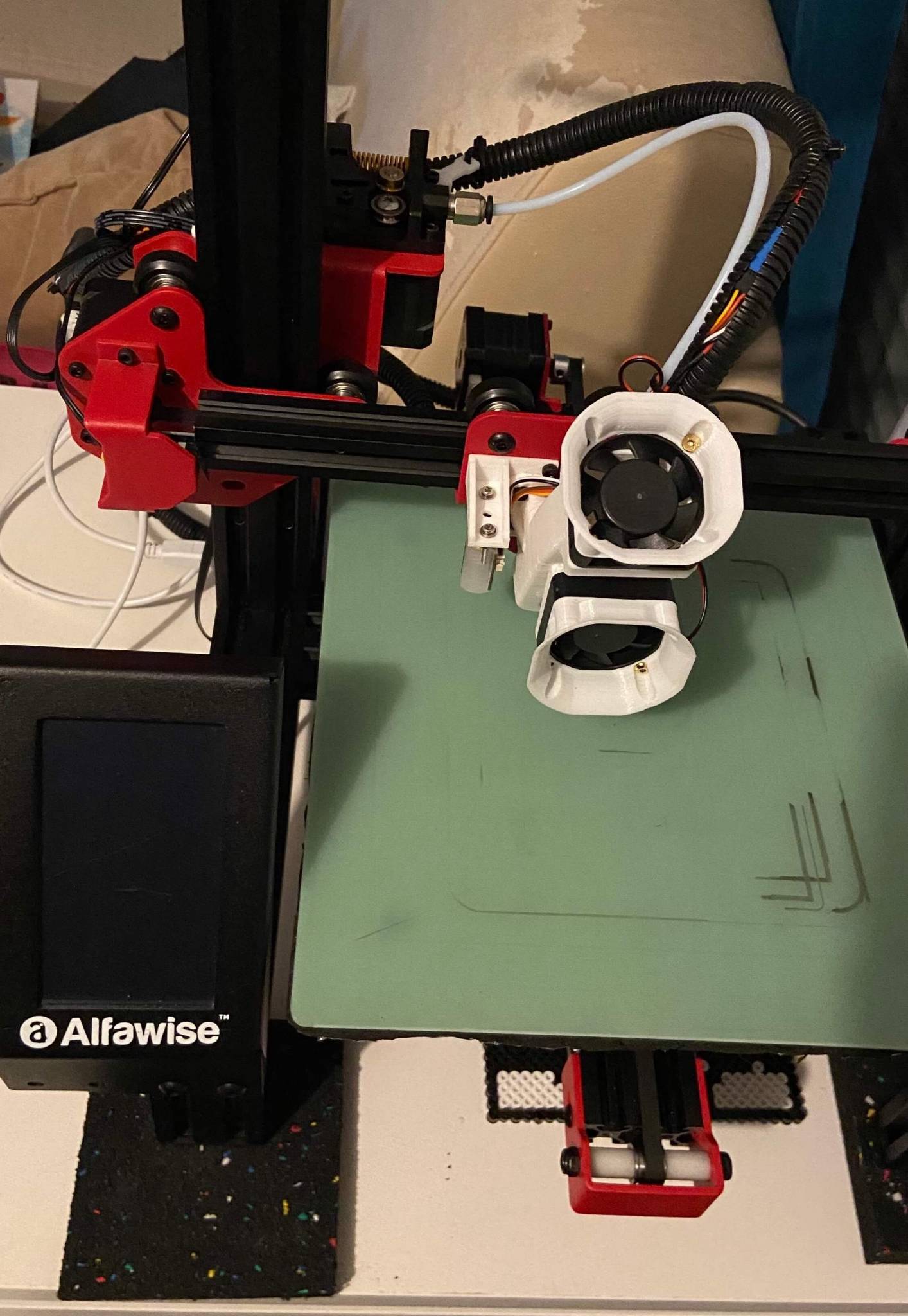

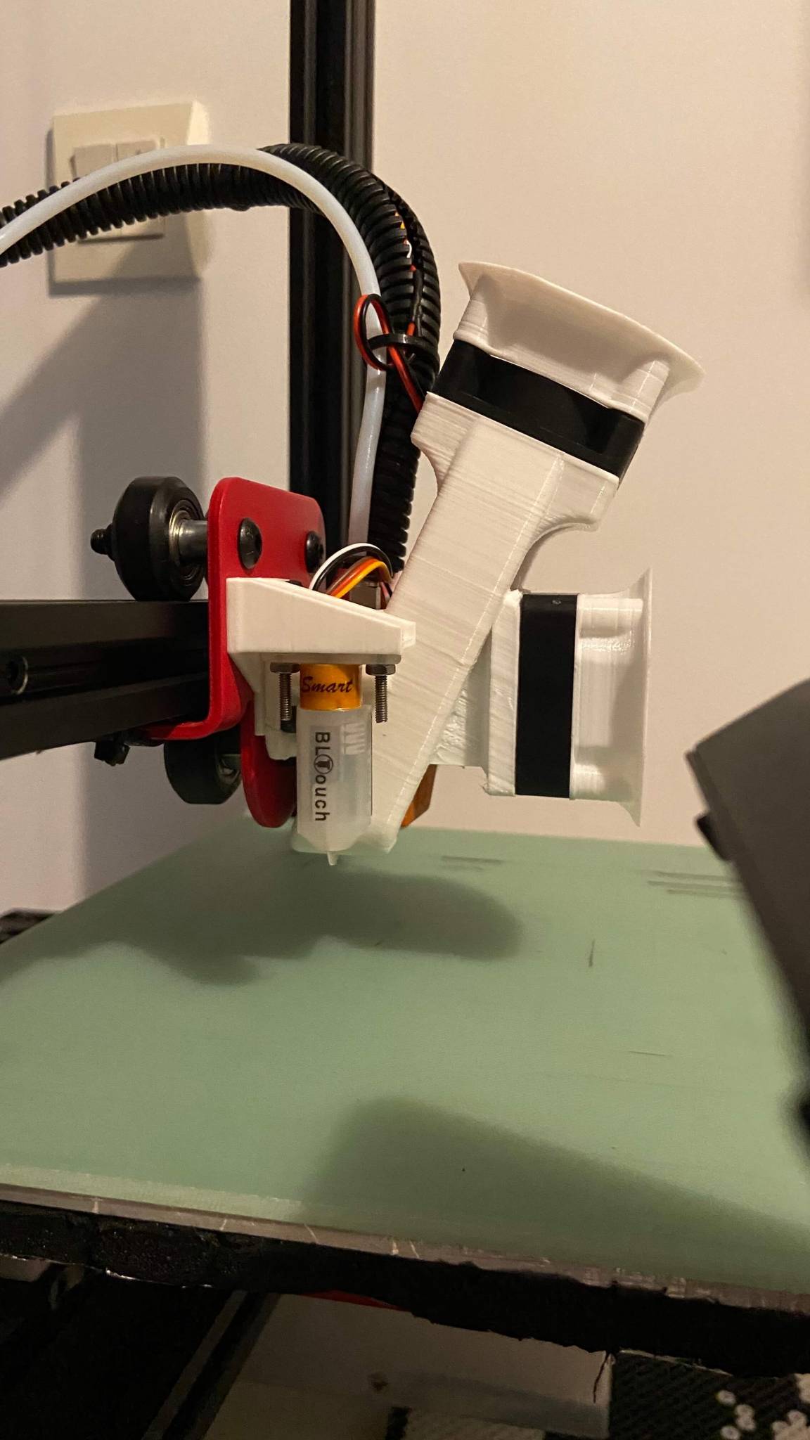

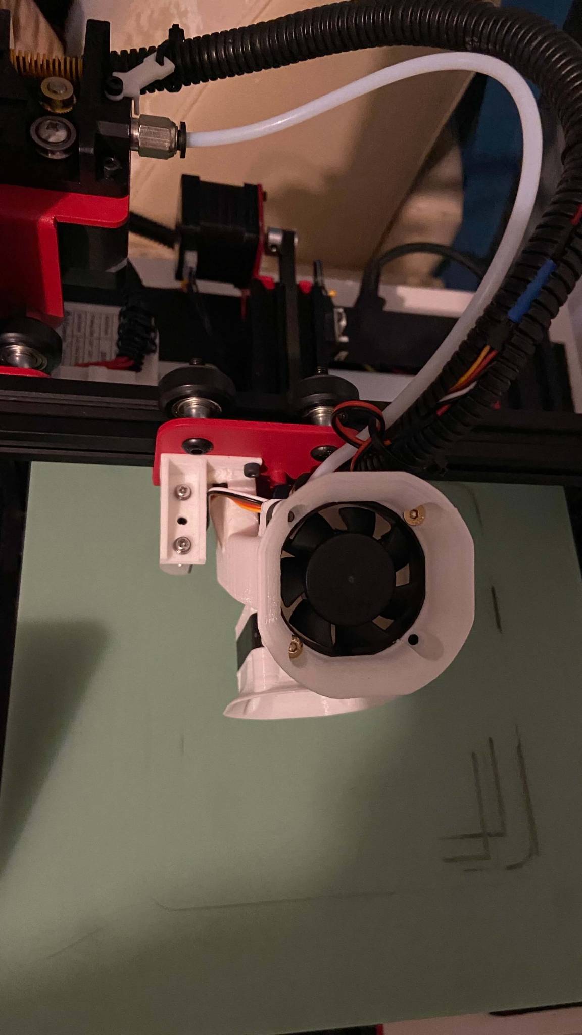

GarfieldMiaou Posté(e) Avril 18, 2020 Partager Posté(e) Avril 18, 2020 (modifié) @Deflora : regarde au niveau de l'écrou qui relie l'axe Z au moteur, car c'est infime, mais avec cette pièce tu te rend bien compte qu'il bouge en temps réel voila les photos, j'ai donc rien d'extravagant, on voit bien mon plateau maruribot qui c'est fait défoncer par la compensation foireuse, oui je vois bien Z bouger, et c'est parce qu'il bouge qu'il fout la merde, d'un coup allez hop j'enfonce la buse un peu plus... Modifié (le) Avril 18, 2020 par GarfieldMiaou 1 Lien vers le commentaire Partager sur d’autres sites More sharing options...

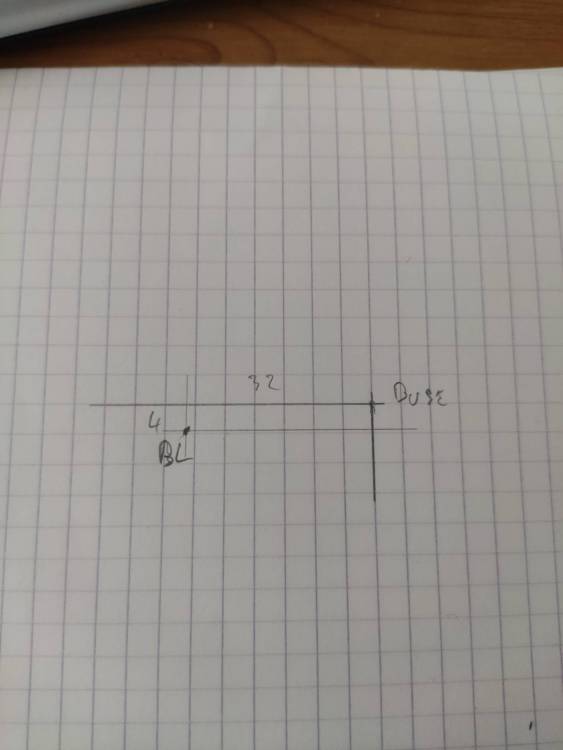

Thierry94 Posté(e) Avril 18, 2020 Partager Posté(e) Avril 18, 2020 @GarfieldMiaou ton bltouch me parait placé un peu trop haut par rapport à la buse. Sur ma L4K Pro j'ai du ajouté une cale pour le redescendre un peu. As tu bien renseigné dans marlin les décalages X, Y et Z du bltouch par rapport à la buse ? Lien vers le commentaire Partager sur d’autres sites More sharing options...
GarfieldMiaou Posté(e) Avril 18, 2020 Partager Posté(e) Avril 18, 2020 Pour les decalages j’ai laissé par défaut ceux du premier post. lors du g28, le bl touch est bien au centre, c’est après que je pense que marlin ce trompe entre le bl et la buse. Je m’en rend compte dans l application bed visualiser Lien vers le commentaire Partager sur d’autres sites More sharing options...
Argonaute Posté(e) Avril 19, 2020 Partager Posté(e) Avril 19, 2020 (modifié) @GarfieldMiaou, voici quelques lignes de mon configuration.h J'ai redefini le probe offset qui n'était pas bon pour mon fang. Une feuille quadrillée sur le bed et 2 traces de crayon facilite la mesure #define X_PROBE_OFFSET_FROM_EXTRUDER -30 #define Y_PROBE_OFFSET_FROM_EXTRUDER -27 j'ai commenté les lignes suivantes qui ne sont pas utiles dans mon cas, Marlin fait lui même son calcul de limite (en fonction de // The size of the print bed, plus bas) // Set the boundaries for probing (where the probe can reach). //#define LEFT_PROBE_BED_POSITION 10 //#define RIGHT_PROBE_BED_POSITION 190 //#define FRONT_PROBE_BED_POSITION 10 //#define BACK_PROBE_BED_POSITION 185 bien sûr, les dimensions du bed sont définies et je n'y ai pas touchées. //LK4_Pro // The size of the print bed #define X_BED_SIZE 220 #define Y_BED_SIZE 220 puis 36 points de mesure dans mon cas #define GRID_MAX_POINTS_X 6 #define GRID_MAX_POINTS_Y GRID_MAX_POINTS_X Marlin définit ensuite où faire ces points de mesure, si toutefois ça ne te convenait pas, il y a une ligne sur laquelle on peut agir, mais je n'en vois pas l'interet // Certain types of probes need to stay away from edges #define MIN_PROBE_EDGE 10 j'utilise aussi le plugin Bed Visualizer sur Octoprint. Si je lance un Bed levelling depuis le plugin, les valeurs sont prises en compte pour les impressions suivantes. Mais de temps en temps, je vois que la vis Z ne bouge pas sur la premiere couche, la ligne de commande M420 V m'indique que l'ABL est sur OFF et je ne sais pas pourquoi. Du coup j'ai rajouté la ligne M420 S1 dans mon Gcode Start, pour que les valeurs soit prises en compte avant mon impression A noter que je ne fais pas de Bed Levelling avant chaque print. Je regle maintenant mon bed en regardant la vue du plugin Bed Visualizer, et c'est redoutable de précision. ce qui fait que même avec l'ABL sur OFF, ma premiere couche est bonne. J'ai rajouté un petit bout de scotch sur le pas de vis Z, c'est beaucoup plus simple pour la voir bouger, sinon c'est presque imperceptible si le bed est bien reglé. Voilà j'espère que ça te sera utile. deux reflexions tout de même. Comme @Thierry94 j'ai l'impression que ton BLTouch n'est pas assez descendu par rapport à la buse. Essaye avec une cale de 1 mm et refais ton Z Offset. Enfin, as tu essayé un autre filament. Perso j'en ai un extrêmement difficile là où tous mes autres passent sans probleme la premiere couche Modifié (le) Avril 19, 2020 par Argonaute Lien vers le commentaire Partager sur d’autres sites More sharing options...

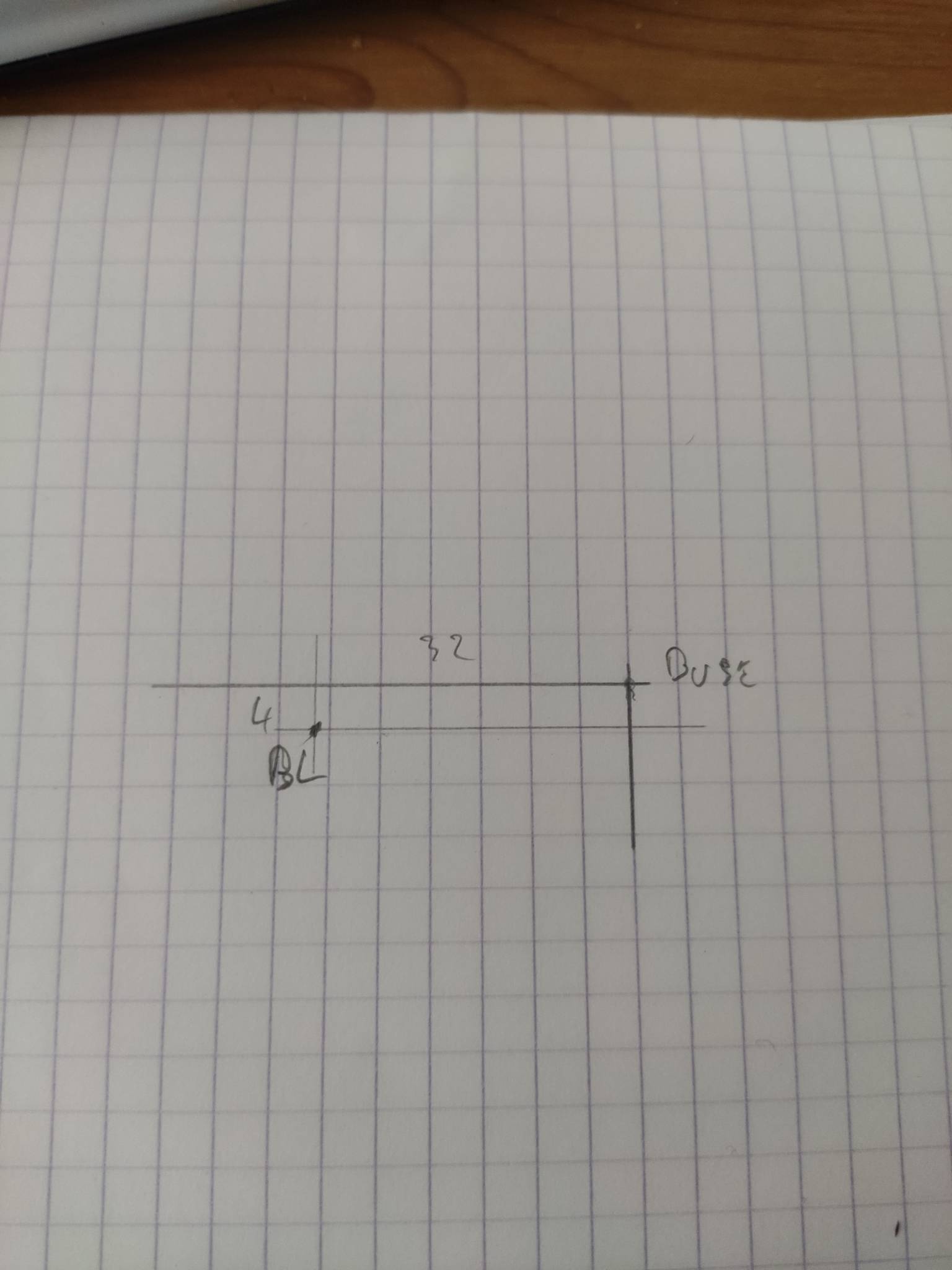

flexy2dd Posté(e) Avril 19, 2020 Partager Posté(e) Avril 19, 2020 @GarfieldMiaou comme l'a suggéré @Argonaute voilà ce que j'ai fait pour mon calcul d'offset de bl Lien vers le commentaire Partager sur d’autres sites More sharing options...
