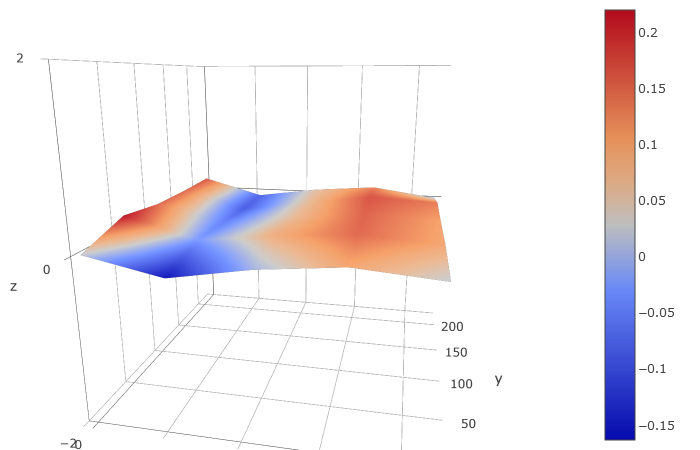

yecine06 Posté(e) Avril 3, 2020 Posté(e) Avril 3, 2020 Moi je galère toujours autant. Est ce qu'il y a un moyen de vérifié si la compensation en Z est bien effectué pendant l'impression en executant une commande ou bien en imprimant un design spécifique. Parce que j'ai pas l'impression qu'il compense grand chose mon BL Touch et sur la premiere couche je vois bien que c'est pas correcte il y a des endroits ou les couches sont trop ecrasé (on ne voit presque aps le plastique) et d'autre ou c'est trop haut et ou ca n'adhere pas. Du coup je sais plus trop quoi faire ! Quand je lis que d'autres ont réussi direct ca me rends dingue
flexy2dd Posté(e) Avril 3, 2020 Posté(e) Avril 3, 2020 Quand tu fais ton G29 T ton topology report te dit quoi ?
yecine06 Posté(e) Avril 4, 2020 Posté(e) Avril 4, 2020 Hier j'ai modifié le firmware et activé le mode UBL mais le resultat est le même Voici le résultat de mon G29T Send: G29 T Recv: Recv: Bed Topography Report: Recv: Recv: ( 35,185) (185,185) Recv: 0 1 2 3 4 5 6 7 8 9 Recv: 9 | -0.213 -0.144 -0.152 -0.115 -0.036 +0.016 -0.003 +0.024 +0.096 +0.125 Recv: | Recv: 8 | -0.214 -0.154 -0.169 -0.124 -0.045 +0.004 -0.019 -0.004 +0.068 +0.093 Recv: | Recv: 7 | -0.303 -0.229 -0.244 -0.173 -0.078 -0.022 [-0.038] -0.001 +0.077 +0.115 Recv: | Recv: 6 | -0.295 -0.206 -0.225 -0.151 -0.055 +0.008 -0.006 +0.033 +0.124 +0.166 Recv: | Recv: 5 | -0.154 -0.117 -0.136 -0.067 +0.005 +0.049 +0.016 +0.042 +0.095 +0.119 Recv: | Recv: 4 | -0.134 -0.091 -0.104 -0.055 +0.020 +0.061 +0.021 +0.037 +0.103 +0.126 Recv: | Recv: 3 | -0.146 -0.081 -0.094 -0.034 +0.056 +0.103 +0.086 +0.121 +0.191 +0.228 Recv: | Recv: 2 | -0.151 -0.093 -0.103 -0.026 +0.080 +0.139 +0.132 +0.174 +0.251 +0.294 Recv: | Recv: 1 | -0.139 -0.073 -0.052 -0.030 +0.062 +0.128 +0.102 +0.132 +0.196 +0.220 Recv: | Recv: 0 | -0.091 -0.040 -0.064 -0.023 +0.054 +0.095 +0.055 +0.082 +0.139 +0.158 Recv: 0 1 2 3 4 5 6 7 8 9 Recv: ( 35, 35) (185, 35) Mais meme avec une grid de 10x10 que j'ai fait avec un double probing pour chaque point pour essayé d'améliorer la précision (ca a pris du temps a faire ) mais ca ne change rien. Dans mon start GCode j'ai mis un G29 L1 (parce que j'avais enregistré mon mesh en S1) G29 J (pour lancer un probe en 3 points) Lorsque je fais des tests d'impression ben c'est toujours la même chose la premiere couche ne tiens pas. Et lorsque je regarde il y a des endroits ou la buse est beaucoup trop haute et d'autres ou elle est trop basse et fait même claquer l'extrudeur des fois. Je comprends pas ...
flexy2dd Posté(e) Avril 4, 2020 Posté(e) Avril 4, 2020 C'est étonnant car le touch fonctionne bien vue les résultats. Moi j'ai ajouté un G29 dans mon start code juste après le G28, le départ de l'impression est plus long mais j'ai une première couche nickel. Essaie peut-être de reverifier ton Z offset

yecine06 Posté(e) Avril 4, 2020 Posté(e) Avril 4, 2020 Ce qui est étrange pour moi c'est que ce n'est pas uniforme. C'est a dire qu'a certains endroits c'est trop haut et d'autres c'est trop bas ... Alors que normalement justement le BLTouch est censé compenser ca et je devrais avoir un mauvais resultat de partout. Donc je sais pas trop ...
flexy2dd Posté(e) Avril 4, 2020 Posté(e) Avril 4, 2020 (modifié) A part un probleme dans ton start gcode qui annulerais le bed levelling... Tu a essayer d'ajouter un M420 S1; apres le G28 (a la place dur G29) comme a dit Yo' ? Regarde dans ton Configuration.h si RESTORE_LEVELING_AFTER_G28 est bien décommenter car sinon a chaque G28 ca annule le bed levelling (je cherche des raisons) Modifié (le) Avril 4, 2020 par flexy2dd

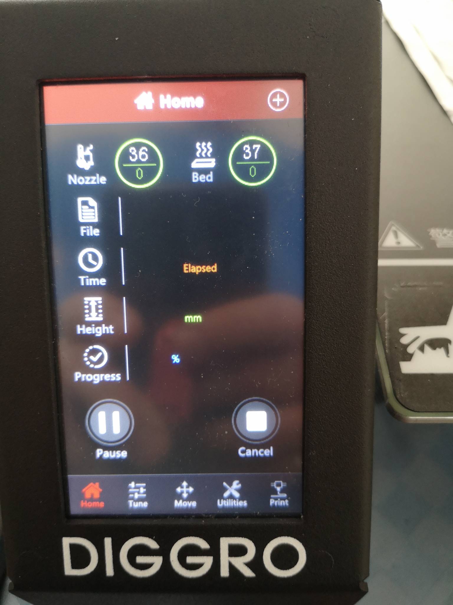

Alex24l Posté(e) Avril 5, 2020 Posté(e) Avril 5, 2020 Bonjour à tous, Je me présente, moi c'est Alexandre ! Bien content d'avoir trouvé ce forum, la quantité d'informations que la communauté partage ici est vraiment très utile et je serai heureux d'y contribuer ! Ce post est la raison pour laquelle j'ai décidé de m'inscrire après avoir lu plusieurs topic ici. Étant propriétaire d'une Diggro Alpha-3 (version de la LK4 Pro de Longer vendue au Canada), j'ai décidé de me lancer dans quelques modifications. Après être passé à une buse tout en métal de MicroSwiss ainsi que leur module Direct Drive extrêmement facile à installer pour pouvoir imprimer des matériaux plus "exotiques" avec un meilleur contrôle sur la rétractation, j'ai décidé de finir ce round de modifications avec une 3D Touch tel que décrit ici (merci beaucoup pour ce tutoriel ). L'installation fut très simple en suivant les étapes indiquées ici mais je me suis heurté à quelques problèmes et j'aimerais savoir si vous pourriez me donner un coup de main pour résoudre ceux-ci. Premièrement, je le dis clairement, j'ai fais une gaffe lorsque j'ai connecté le connecteur 3pins de la sonde à ma carte mère... Sur la carte mère, dans la partie auxiliaires, on retrouve 3 entrées dans l'ordre : D7/GND/VCC. Sauf que le triple câble de la 3D Touch que j'ai reçue était configuré en D/VCC/GND (couleurs dans l'ordre Bleue/Rouge/Noire). Précision : ce n'est pas une BLTouch officielle. Donc au final, en allant peut-être un peu vite, je me suis retrouvé à connecter le GND de la carte dans le VCC de la sonde, et le VCC de la carte dans le GND de la sonde. Erreur fatale... Au moment où j'ai switché l'imprimante sur ON, une odeur de brûlé électrique s'est tout de suite faite sentir (eh oui... Court-circuit !). Évidemment j'ai immédiatement arrêté l'imprimante (max 10 sec plus tard) et en regardant à nouveau de plus près, j'ai trouvé le problème et connecté mes câbles comme il le fallait. Après ça, tout fonctionnait correctement et il ne semblait pas y avoir de dommages puisque tout bouge comme il le faut et tout s'allume bien. Sauf que... Depuis ces modifications, les thermistances de mon bed et de ma buse semblent montrer de mauvaises températures lorsque je suis à température ambiante. Dans une pièce à environ 20°C, les thermistances du bed et de la buse montrent maintenant environ 35/40°C sans que l'imprimante ne soit en cycle de chauffe. J'ai essayé de faire un autotune du PID, ça ne change rien. J'ai essayé de télécharger un nouveau firmware à nouveau, toujours la même température. Avez-vous déjà eu un problème semblable ? Si oui, que faut-il faire ? Est-ce qu'avec mon problème de câblage vous pensez que j'ai grillé quelque chose sur la carte mère et il faudrait donc que je remplace celle-ci ? Deuxièmement, malgré tout, la sonde 3D Touch semble bien fonctionner. Elle s'allume, clignote en bleu et la tige sort et rentre. J'arrive à me rendre jusqu'à l'étape du G28 du tutoriel et aucun problème. Je suis capable de faire un home et d'enregistrer une valeur de G0 Z0.05 avec la commande M851 en ayant environ 2 feuilles de papier de distance entre la buse et le bed. Tout est bon jusque-là. Sauf qu'après, lorsque je lance le G29 pour prendre les multiples mesures sur le bed, la sonde ne s'allume pas et le module descend jusqu'à entrer en contact avec le bed mais ne s'arrête pas, comme si le palpeur ne répondait plus. Au final l'imprimante plante et m'indique qu'il faut redémarrer. Avez-vous une idée de ce que je pourrais faire pour résoudre ce problème ? Je tiens à préciser que j'utilise le firmware qu'on retrouve à la page 1 de ce topic. Les seules choses modifiées dessus sont mon E-Step pour mon extrudeur et les températures max de l'extrudeur et du bed (325 au lieu de 275 et 110 au lieu de 100). Donc voilà la situation actuelle. Merci d'avance pour votre coup de main et bonne soirée à tous ! A+ Alex
Argonaute Posté(e) Avril 5, 2020 Posté(e) Avril 5, 2020 Salut, je pense que tu devrais descendre ton 3D touch d'au moins 1mm car G0 Z0.05 c'est vraiment pas beaucoup de marge avec la buse. Essaye d'intercaler cette cale que tu redimensionneras en epaisseur avant impression si besoin https://www.thingiverse.com/thing:3072487 1
Alex24l Posté(e) Avril 5, 2020 Posté(e) Avril 5, 2020 (modifié) Salut Argonaute, merci pour la suggestion et merci pour le lien. Ça me semble évident après avoir relu plusieurs des posts sur ce topic. Vous semblez tous avoir une valeur négative mais avec mon bloc microswiss je suis le seul avec une valeur positive. Je vais essayer d'imprimer ça demain pour faire un test. Si ça peut régler mon problème avec G29 aussi facilement, ce sera un pas dans la bonne direction pour un système fonctionnel ! EDIT : concernant mon problème de température avec les thermistances, j'ai fait un test et lorsque je lance l'imprimante sans que ceux-ci soient connectés à la carte mère, je me retrouve avec une valeur de 16°C pour les deux thermistances (ce qui semble être la différence de température que j'ai avec la pièce). Avez-vous une idée de ce que ce devrait être ces valeurs sans aucun capteur ? 0 degrés ? Si oui, comment faire redescendre cette valeur ? EDIT2 : la solution d'Argonaute semble fonctionner. Je vais modifier mon attache pour avoir un Z offset plus grand, comme avec une cale. Merci pour le tuyau ! Concernant mon problème de température je vais ouvrir un post spécifique. Modifié (le) Avril 5, 2020 par Alexandre d'Armancourt
