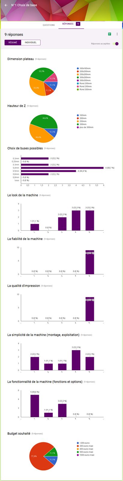

Blague à part, j'ai sorti les réponses du questionnaire et j'espère que tu y est @Dumnac, mais de toute manière les choses sont assez tranchées, jugez par vous même :
Pour résumer :
  • personne ne veut d'un petit plateau, à une exception près (165x165, ça sent la joke tout de même), ça va se jouer à égalité entre 250x200 et 300x200mm
  • la hauteur de Z on est clairement aussi entre 250 et 300mm à égalité
  • pour les buses c'est entre 0.2 et 0.6mm avec une prédominance pour 0.4mm puis 0.5mm
  • le look est important, mais pas prédominant
  • en revanche, fiabilité et qualité sont des musts plébiscités par tous, ça va être les orientations principales de la machine
  • la simplicité de la machine en revanche n'est pas une préoccupation première et les avis sont partagés, ce sera donc secondaire
  • les fonctions et les optons laissent peu enthousiaste, donc on ne va pas se tuer à faire une machine polyvalente ou suréquipée
  • enfin le budget est majoritairement à contraindre sous les 300€
Voila pour ce soir, commentaires bienvenus ;)

A mon avis tout les votes n'ont pas été pris en compte, par exemple à fonctionnalité j'avais mis 5 et là on peut voir qu'il y a eu zero vote pour le 5. De toute façon il n'y a que 9 votes de pris en compte je trouve ça maigre pour ce faire une moyenne sur ce qui pourrait plaire au plus grand nombre, peut être qu'il faudrait relayer l'information sur d'autres forum et les réseaux sociaux?
Lien vers le commentaire
Partager sur d’autres sites
Ah ? J'ai pourtant pris en compte tout ce qui a été colleté par google. Quoi qu'il en soit, plus il y a de réponses, mieux c'est, forcément !
Disons que c'était un premier jet des réponses, ça donne juste un aperçu.
@Freedam tu es bien allé jusqu'à "envoyer" ?
Je ne sais pas pourquoi, mais certains ont eu un lien après "envoyer", or quand on a ça, visiblement ce n'est pas enregistré.
Peut-être faut-il être connecté à un service google pour que ça marche : G+, youtube, Drive...
Est-ce que tu veux bien essayer à nouveau ? (ainsi que tous ceux qui ne trouveront pas leur entrée, s'il y en a)
