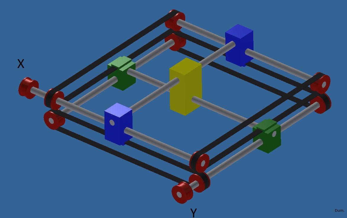

Dumnac Posté(e) Avril 8, 2016 Partager Posté(e) Avril 8, 2016 J'ai pensé à un autre système d'entrainement/guidage pour le X et Y basé sur l'ultimaker, vous allez me dire ce que vous en pensez : Donc le principe c'est que l'arbre de guidage d'un axe sert aussi d'arbre d'entrainement pour l'autre axe. Est ce que ça vous parait cohérant niveau mécanique ? Lien vers le commentaire Partager sur d’autres sites More sharing options...
mdelanno Posté(e) Avril 8, 2016 Partager Posté(e) Avril 8, 2016 Et bien c'est le système Ultimaker. Avantages : Ensemble mobile léger car les moteurs sont fixes donc faible inertie, accélération plus rapide et moins de vibrations. Inconvénients : Plus d'axes, dont certains rotatifs donc besoin de 8 paliers ; Plus de courroies (4 au lieu de 3) et donc plus de poulies ; Certains chariots (les bleus et les verts dans ton dessin) coulissent sur des axes qui tournent, donc on ne peut pas utiliser de douilles à billes car ces dernières n'acceptent pas de mouvement de rotation ; Si tu disposes les moteurs en bout d'arbre, ils vont sortir de la cage. Donc tu est obligé d'ajouter des poulies et des courroies pour déporter les moteurs. En bref, tu privilégies la vitesse et la qualité au détriment du coût. Lien vers le commentaire Partager sur d’autres sites More sharing options...
J-Max.fr Posté(e) Avril 8, 2016 Auteur Partager Posté(e) Avril 8, 2016 Bonjour à tous Excellent @Dumnac, ça complète bien les propositions du haut ! C'est vrai que la mécanique Ultimaker a fait ses preuves (donc c'est cohérent de fait), il ne faut pas l'écarter trop vite non plus. Ton schéma est très compréhensible pour ceux qui ne connaissent pas le principe d'origine. Je pense qu'il faut rappeler que ça nécessite d'avoir une boite autour précise et d'équerre pour ne pas avoir des problèmes d'alignement des axes/arbres. Donc comment vois-tu les choses ; les paliers bleus/jaune/verts seraient des pièces imprimées ? Peut-être peut-on creuser un peu la question en chiffrant cette solution. Ca te dit de chiffrer cet ensemble ? A la louche, hein, au stade où nous en sommes... Par contre, inclus aussi les roulements/paliers en bout d'arbre les coupleurs moteurs/arbre, et fais attention aux poulies, car l'alésage (le trou des poulies pour les novices) doit correspondre aux axe/arbres utilisés. A mon avis si tu te bases sur les dimensions du plateau (250x200mm) +100mm, on ne doit pas être loin de la vérité. Je partage ton sentiment et ton analyse @mdelanno, la liste de pièces inquiète tout de même. Je pense aussi à la structure autour, les paliers pour soutenir les arbres, la précision nécessaire aux arbres parallèles, etc. En revanche, niveau qualité et vitesse, je suis plus partagé. Les guidages Stub ne sont pas exempts de défauts, surtout en 6mm, et d'autres solutions mécaniques peuvent produire des résultats au moins comparables. Mais au niveau de l'impact budgétaire, il est probablement important, reste à savoir de combien et si nous pouvons nous le permettre. Au fait, sans vouloir insister, et à moins que tu ne souhaites participer en apportant seulement des éclairages avisés, tu ne nous a toujours pas dit quel type de mouvement te semble le plus intéressant. @Absolem A voir, mais je crains qu'un T ne sera pas possible pour une Core/Hbot quel que soit l'angle sous lequel on se tient. Un cadre, ceci dit, s'il est constitué d'une simple plaque, est-il beaucoup plus cher que deux profilés en T ? Pour le Hbot, il y aurait 4 poulies de plus et un peu plus long de courroies, mais l'impact serait peut-être limité au niveau budget, même si nous aurions contraints à un double guidage sur l'un des axes. En revanche, la plaque serait à la portée de tout le monde muni d'une perceuse et d'une scie avec juste quelques feuilles de papier à imprimer pour faire gabarit. Ceci compensera peut-être cela. A y réfléchir, j'ai le sentiment que la clé est peut-être de réduire au maximum le nombre de composants pour permettre d'en choisir de meilleurs. Dans cette optique, A (Hbot) D (Cartésien) ou E (Grue?) seraient des choix possibles. Forcément le E inquiète au niveau firmware et de l'axe rotatif, mais la solution a aussi ses points d'intérêt comme le minimum de de pièces structurelles et probablement une interpolation moins compliquée qu'en Hbot/Core au final. La Structure en T (D) vient juste derrière niveau simplicité. Quelque chose me dit qu'en orientant la machine d'un certain côté (ce qui ne s'applique pas forcément qu'à D), on gommerait pas mal de soucis. Enfin, A me semble aussi avoir son mot à dire, surtout en configuration Hbot. Plus que B dont le plateau suspendu apporte peut-être plus d'inconvénients que d'avantages. J'ai bien envie de creuser les trois cas ce qui me permettra de mieux me faire une idée tout en apportant un peu d'eau à notre moulin. A plus tard ++JM Lien vers le commentaire Partager sur d’autres sites More sharing options...
Dumnac Posté(e) Avril 8, 2016 Partager Posté(e) Avril 8, 2016 Ah oui effectivement je réinvente l'ultimaker . Je m’étais basé sur ce dessin là plus haut où les guides sont séparés des arbres d'entrainement : Bon bha tant pis, si ça peut éclaircir le fonctionnement c'est toujours ça . Je veux bien me lancer dans un chiffrage à la louche pour voir ce que ça donne. Est ce que tu aurais un fournisseur précis qui fait du bon rapport qualité/prix ? En restant dans le budget je suis bien conscient qu'en utilisant des éléments standards, ça ne peut pas passer mais ça donnera une idée. Après est ce que tu exclu totalement l'utilisation de pièces imprimées pour ce projet ? Lien vers le commentaire Partager sur d’autres sites More sharing options...
